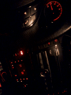

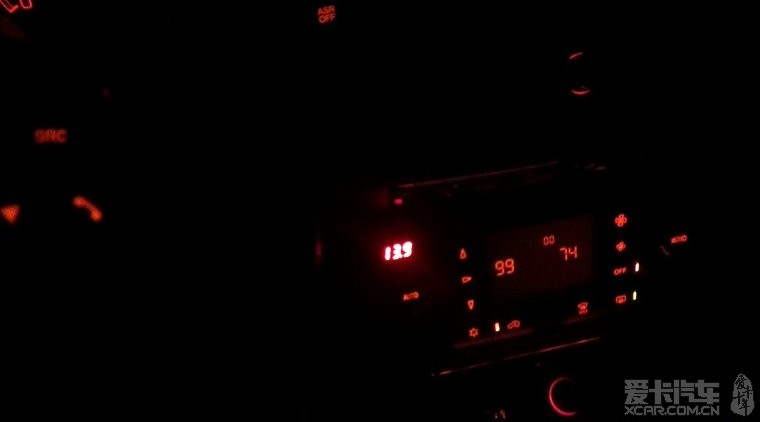

更新了动态图~  用gif助手拍的尺寸有点小 实在不好意思。
此隐藏功能为   自动空调数显发动机转速
(注意画面中的自动空调显示 ,旁边的数字表是 自己加装的电压表请忽略不计)
具体操作方法在4楼 自己看~

按住后视镜加热键10~15秒  将会显示数字全零。  然后按OFF或者后视镜加热键  调至37(如最后一张图)
即可实现。
当左侧数字为37时,右侧的08 表示为发动机转速(当时怠速中800转  所以显示为08)
右侧数字会随发动机转速变化。
[ 本帖最后由 eleveninho 于 2012-11-23 11:35 编辑 ]
发表于 2012-11-23 08:51    IP属地:未知
额, 那个是13.9是  自己加装的电压表~  请忽略它~
注意力放在 自动空调好不好

明白了,那根据我的猜测,左侧的数字表示类型,右侧表示数值。
那么37之外的其他数字类型对应显示的应该也是车子的各种状态吧。。。
其他的我不知道 真不知道

原帖由 soundlike 于 12-11-23 20:12 发表
试验了一下,,杯具了,,,玻璃加热关不掉了,,没有出现这么多数字,,,
嗯 嗯 这种情况也有的,打开除雾,然后就可以把后视镜加热按灭掉了
放心 不会坏
