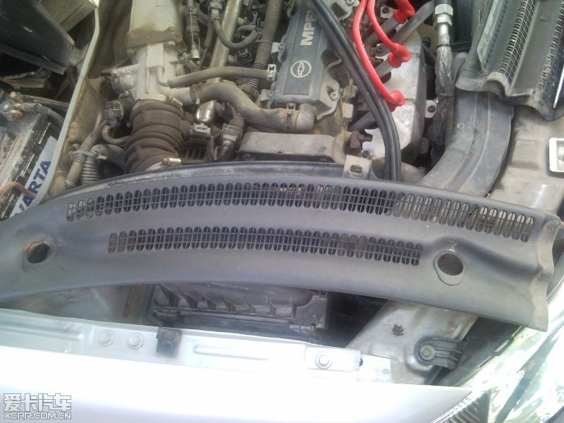

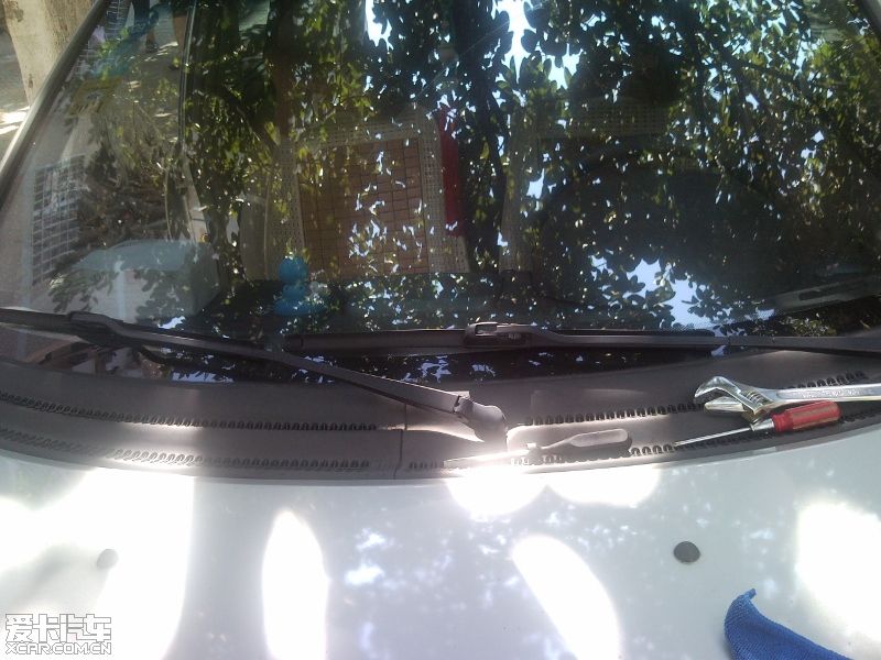

一个字,拆:
目标,拆下雨刮器,拆下前档风下的两块板。

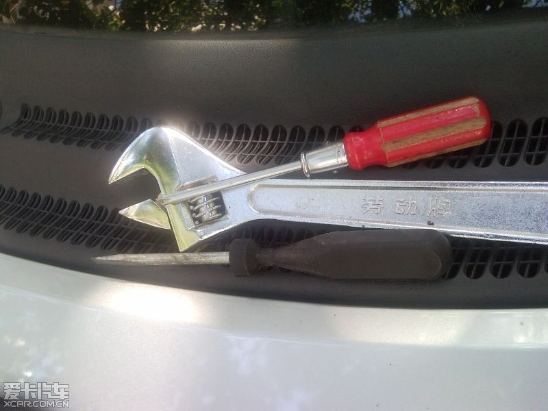

工具很简单,就这哥三:劳动最光荣,嘿嘿,劳动牌

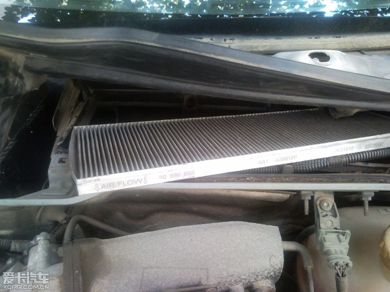

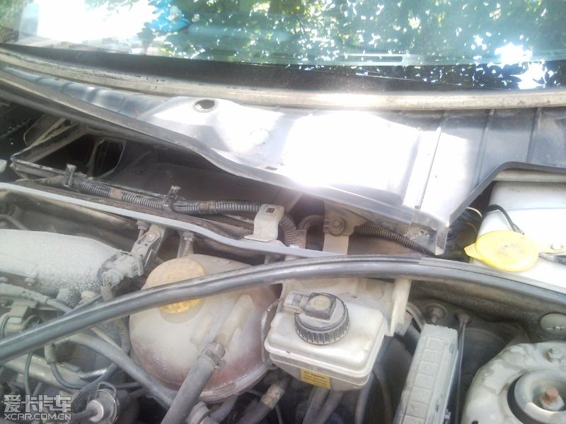

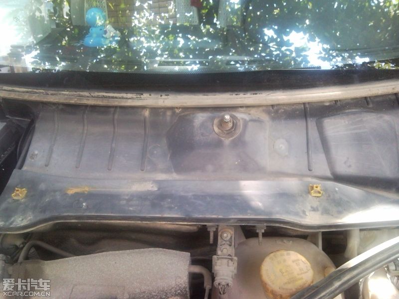

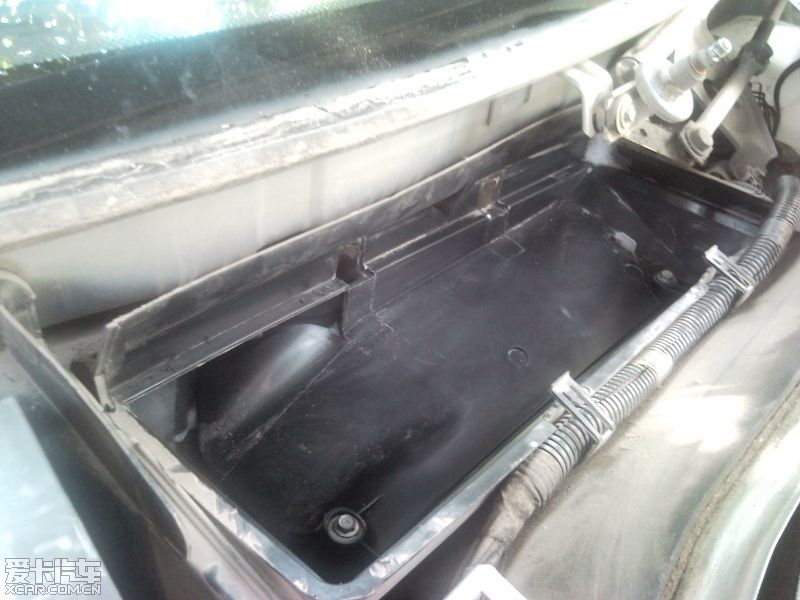

拆成啥样呢?拆掉2块板,雨刮
拆下的雨刮,嘿嘿有长有短,别弄错了。
拆成这样了:
怎么看满是灰尘,

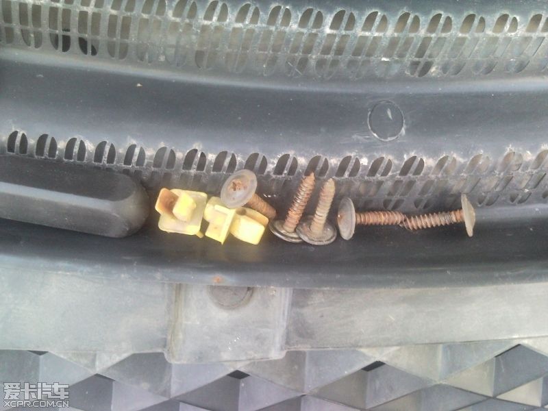

拆下的东东:
拆下的螺丝:

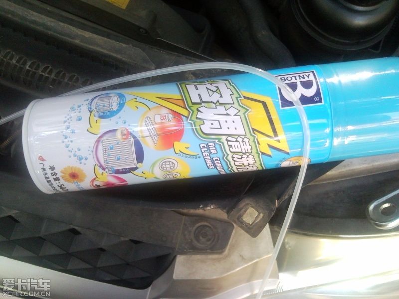

上主角吧,网购的,25/瓶
还带根管子
看看说明书吧:
设置为外循环。
找到入风口,喷,当然开动空调风最大档(就开风不用AC)。
喷完,运转10-15分钟,关闭风扇
再等10分钟左右,该出来的就都出来了。

往里喷:吸力还是很强的,对着口喷就ok
清洗下滤网的盒子吧。。咋样,顺眼点了吧。

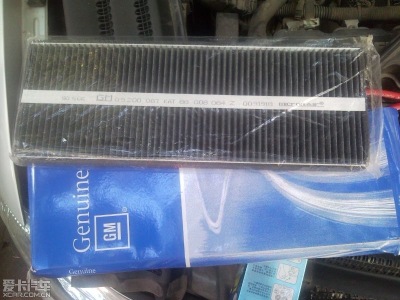

换上新的滤网:
换上吧

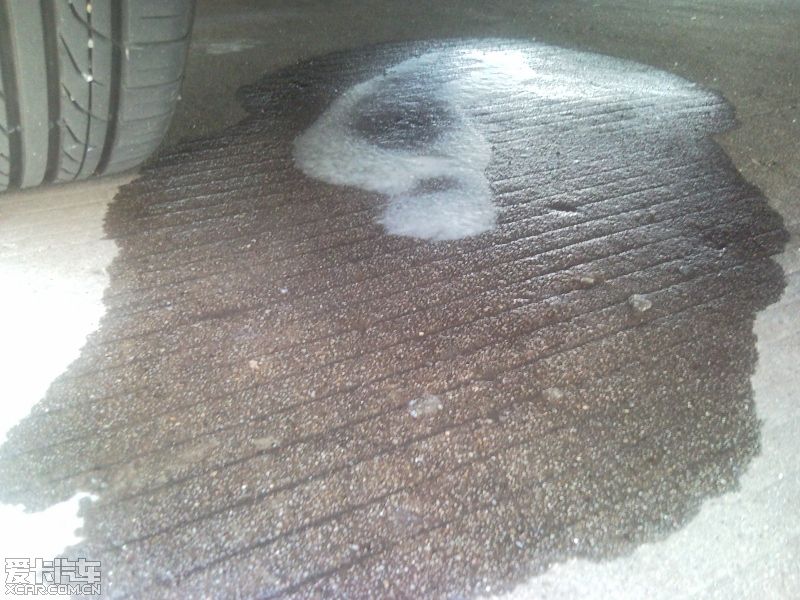

时间也差不多,该出水了吧。。
咋看不怎么脏呢,,嘿嘿

惯例,总结 总结:
雪o,05年的,N年没换空调滤网了,也觉得有些味道,出于健康环保考虑该洗洗的就洗洗,该换的就换。
更换清单和费用:
空调滤网:25RMB
清洁泡沫:25RMB
人工:自家
工具:螺丝刀2+活动扳手
效果:清香味道,同时还出水了,虽然挺白的,
从生理和心理上得到了保障和安慰。。。
-----完结-----

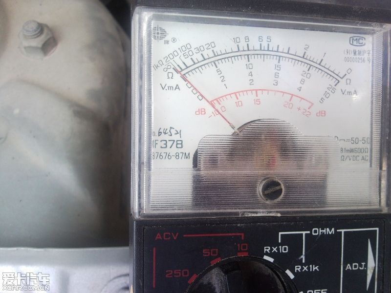

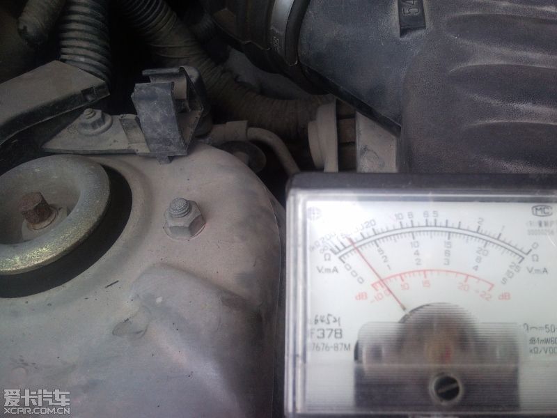

目标:地线
偶是实践主意者,先测试这接地电压是否真的有问题。(工具普通万用表,我承认工具简陋啊,能抓老鼠就好
首先,开电门,没有发动:
负极和车体、动机之间电压为0,也就是貌似一切正常。
第二步,发动:
发现电压有变化了,具体多少,你看的出来么?嘿嘿,2.5V档位
公布答案,0.25v,你觉得很低是么?但说明一个问题,的确存在地线接触不良,跑起来估计会更厉害。

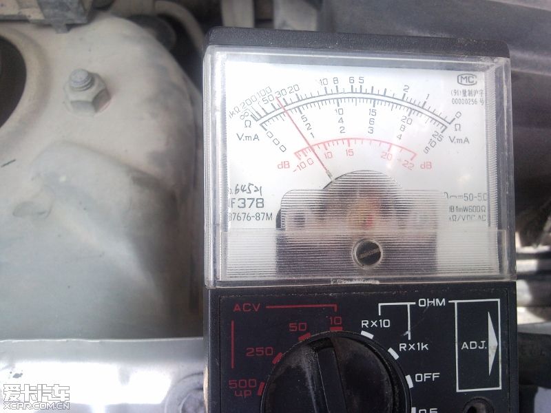

那么空调开起来呢?
会有差别么?还是猜?不了,上答案:
显然又高了,还真会水涨船高啊。
怎么解决啊?有效果么?下期告诉大家,嘿嘿,还没全部处理完,但很负责任的告诉大家有效果~~~
