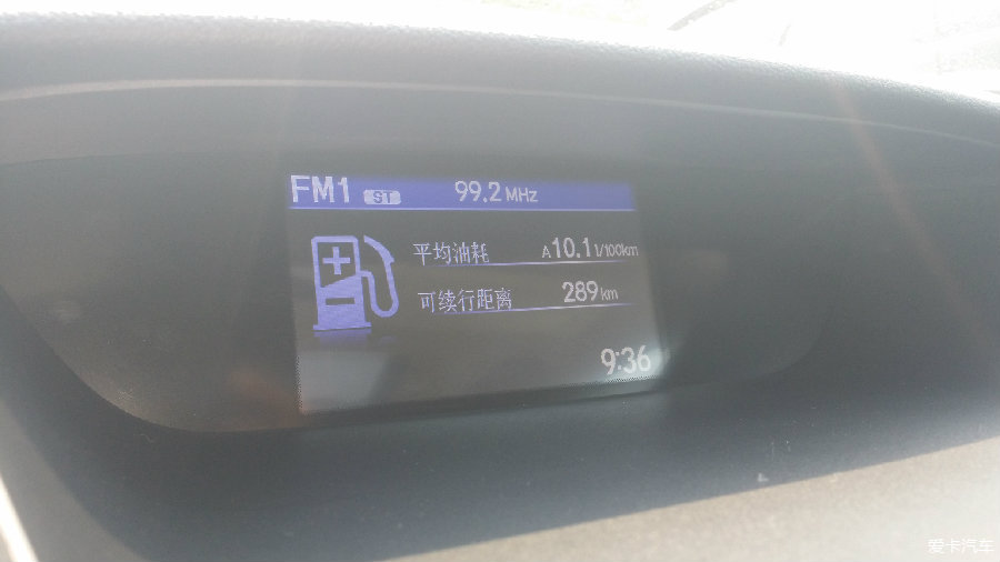

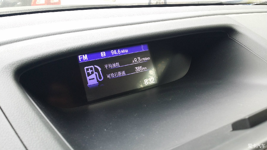

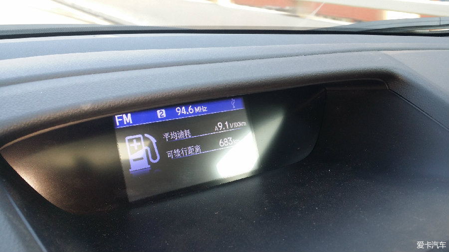

提车不久时的平均油耗。刚提车,一开始那会儿,有20多个,跑了十几公里,加了一箱油之后,很快就下来了。到现在将近两个月,不到三千公里,稳定在8.8个,偶尔能看到8.7。快首保了,首保过后,应该还能下降吧。
5月10号,距离上次拍照2天后,油耗逐渐下降

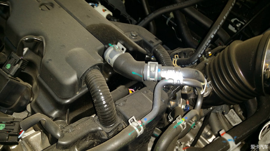

提车后,没几天,猛然发现一个漏油。后来去店里,师傅说没事,应该是安装的时候排气放油什么的。用步擦了擦,说再有漏油,就可能有问题。后来果然没有再发现。

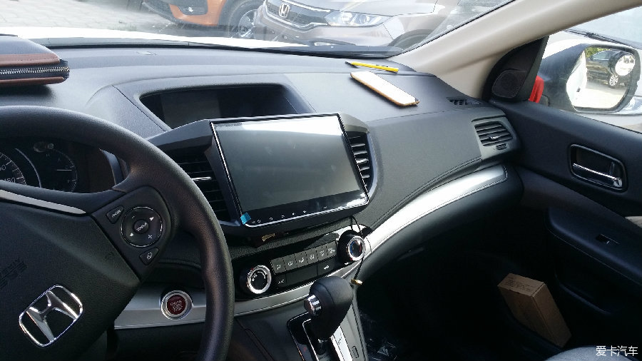

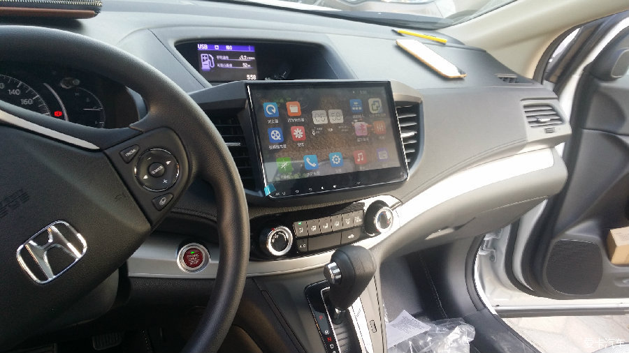

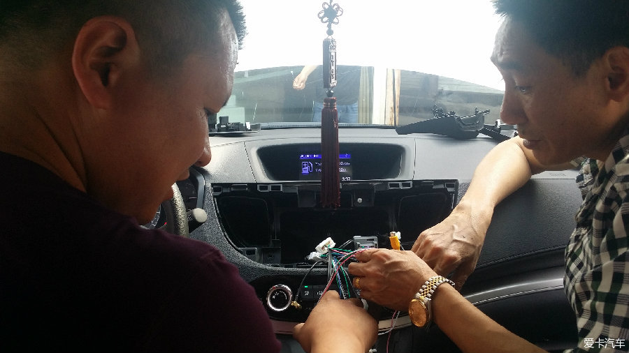

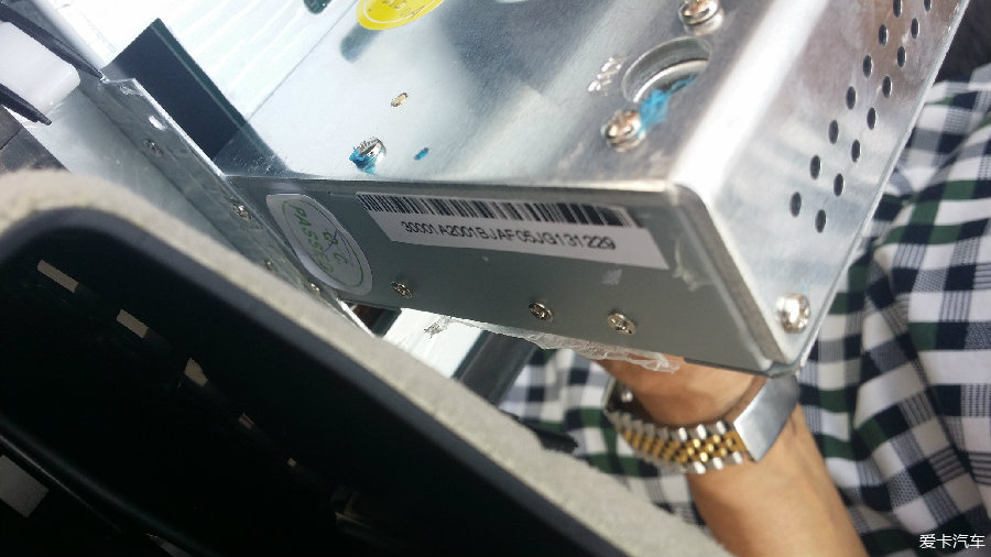

加装大屏导航

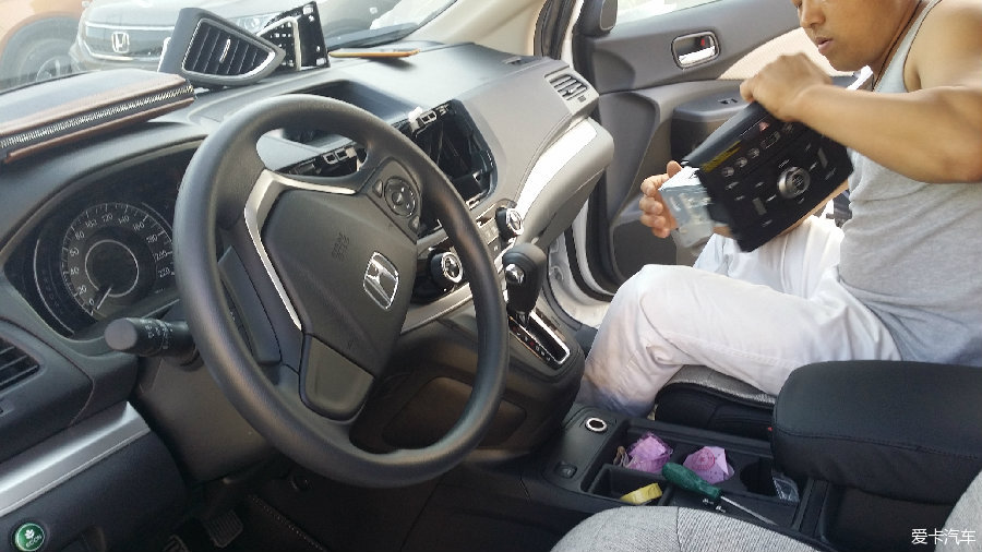

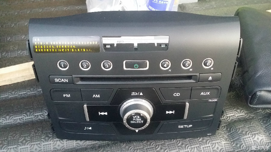

拆下来的CD机

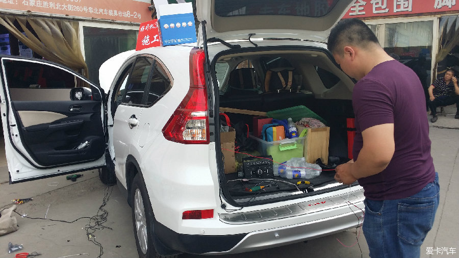

现在,全景行车记录系统安装正式开始
专车专用型360全景行车记录系统

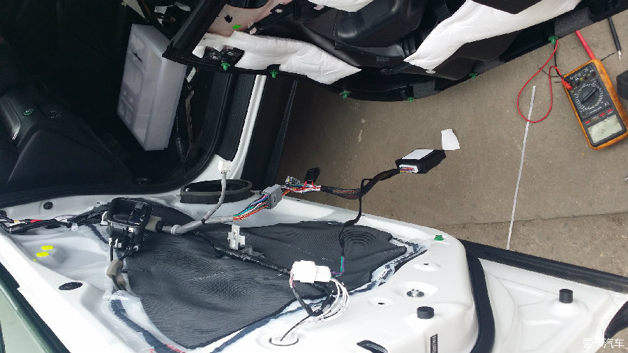

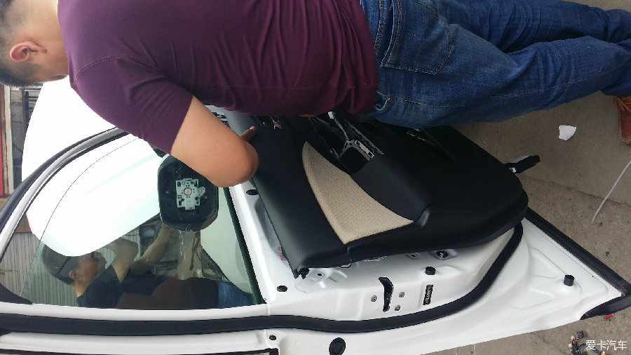

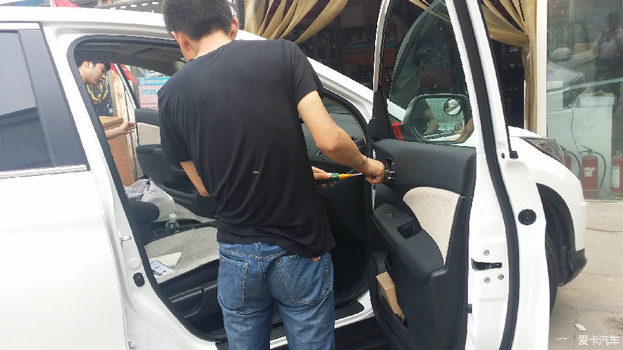

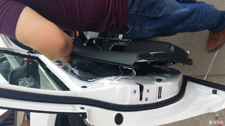

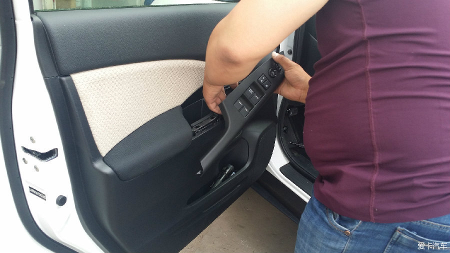

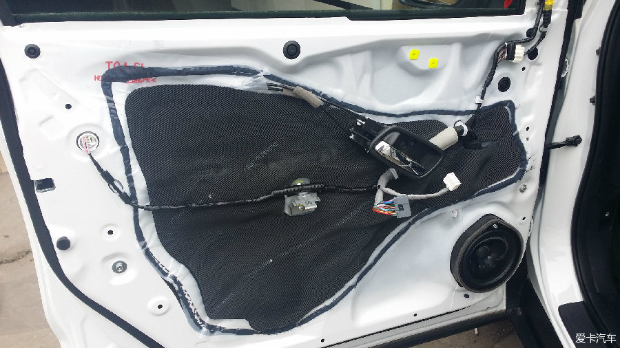

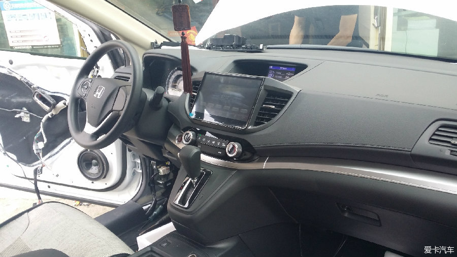

安装开始,为了提高效率节省时间兵分三路,一路升窗器安装,一路雷达安装,一路行车记录安装。整体施工时间大约5个小时。上图,升窗组开始拆主驾驶门板,这个拆开了,行车记录也要用,也要在门板里走线。
右侧副驾门板,拆!安装右侧摄像头。
本车首次大鹏展翅,在这里开始了,先两个前翅膀小飞一下

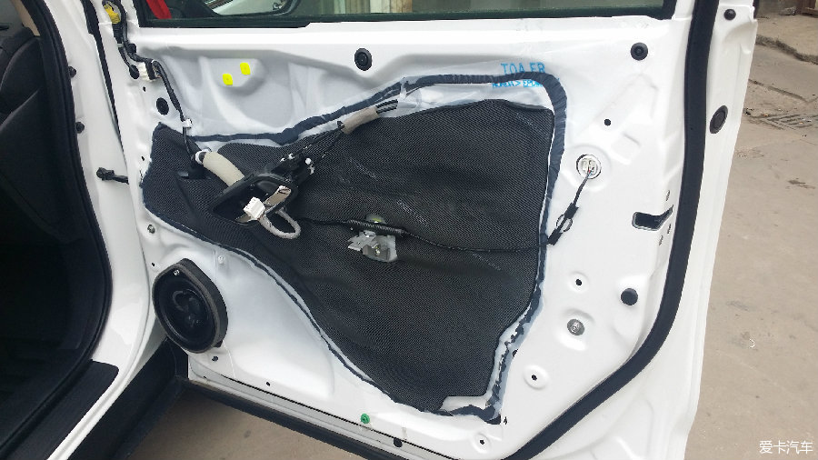

左侧门板已经打开
原车走线很规矩
还有小片隔音
右侧门板

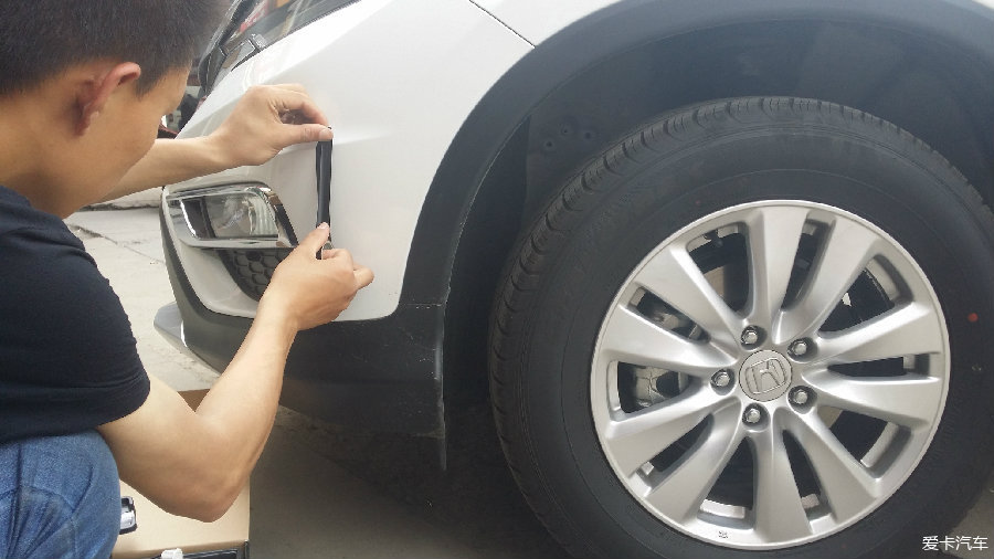

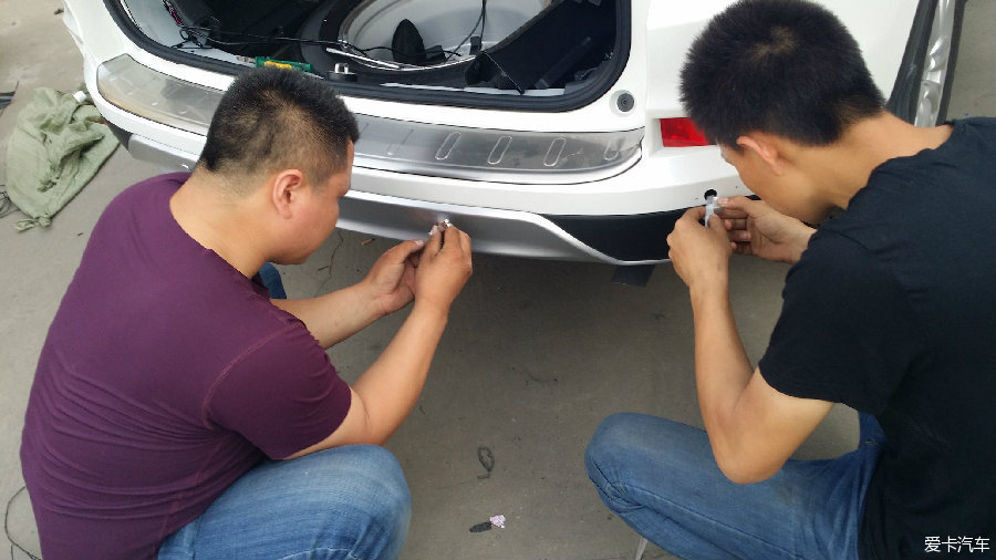

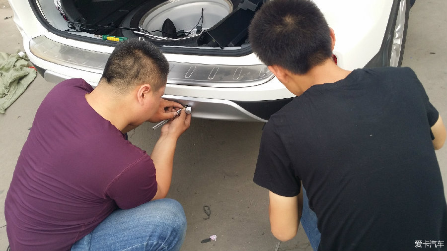

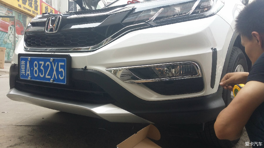

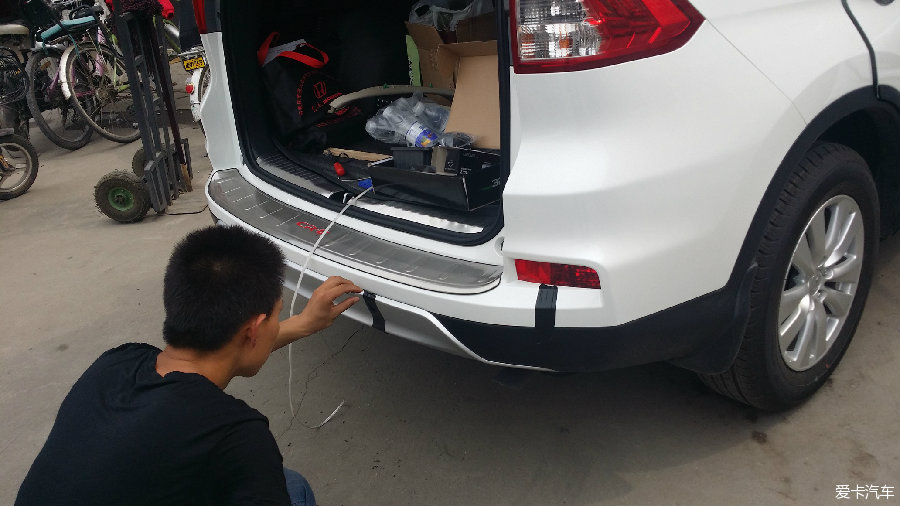

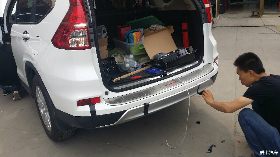

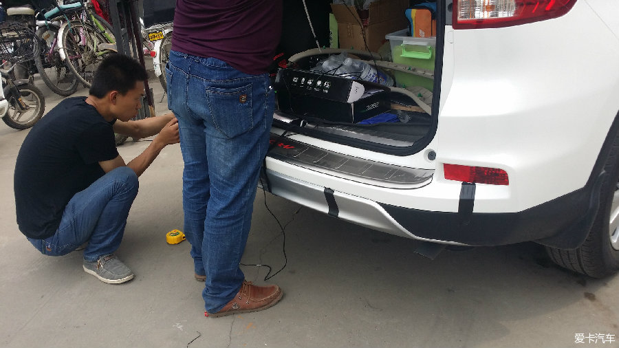

刚才说了,兵分三路,一下就先说一路,8探头雷达安装
安装分为定位、打孔、穿线、安装探头、调试等几个步骤

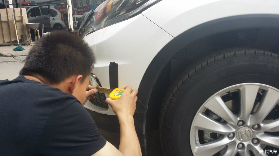

先开始定位

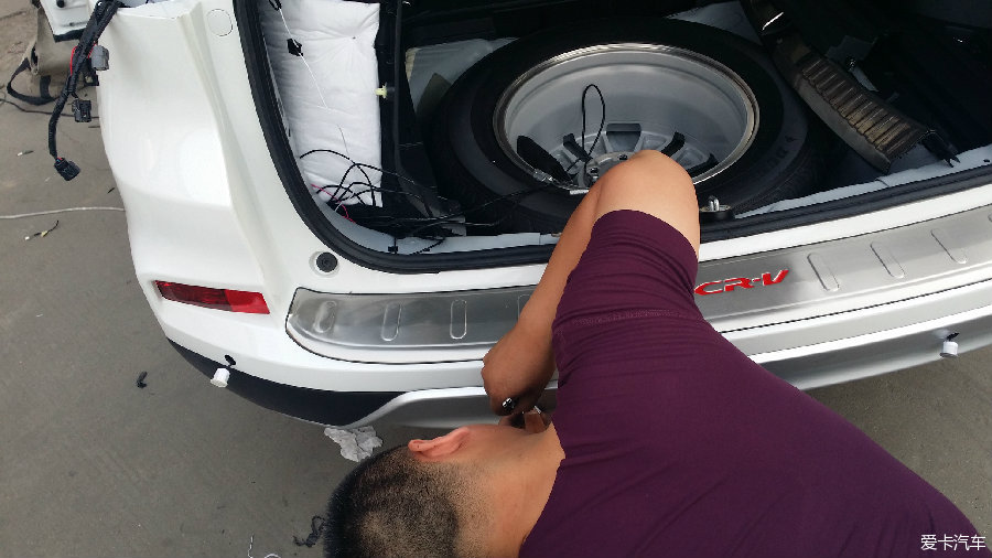

从后边开始
不合适,重新来,师傅干的很仔细

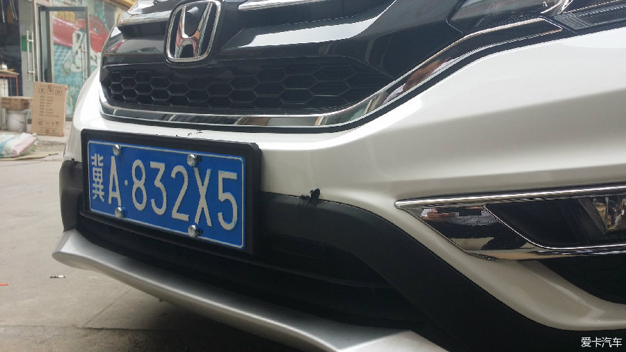

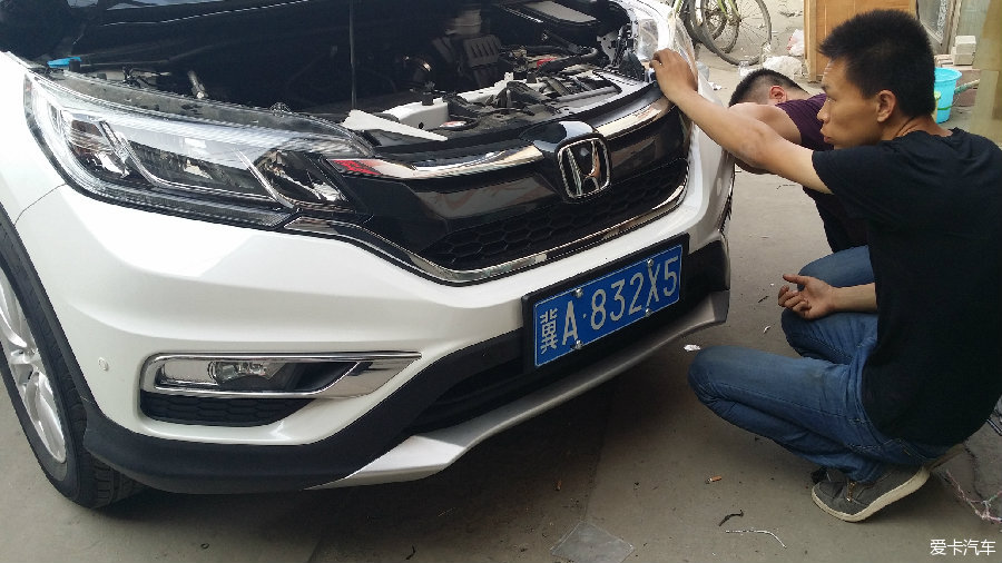

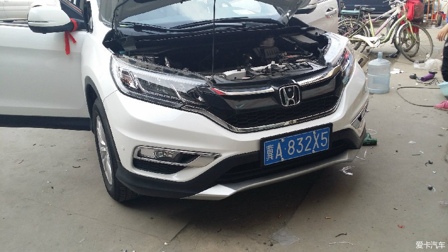

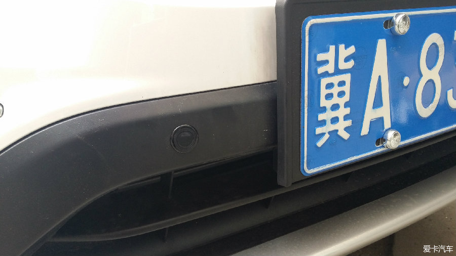

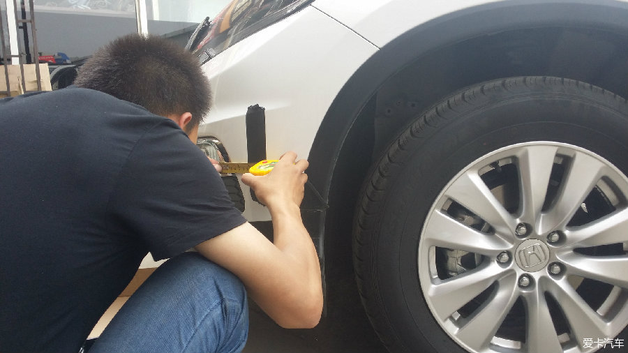

前雷达定位
四个探头,没有都装到白色保险杠上,忘了当时参考了那辆车了,原车都没有前雷达。后雷达参考了原车位置。

同样很仔细地工作,事关安全,不能马虎!三十个

定位完成后,开始打孔,走线,由于定位工作做得细致,这两项工作就进展顺利了
不多表述(其实是没有拍到太合适的照片

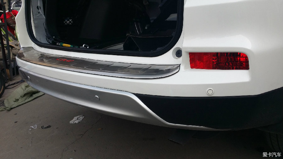

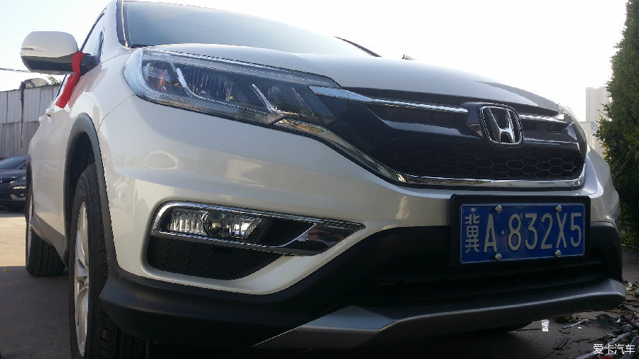

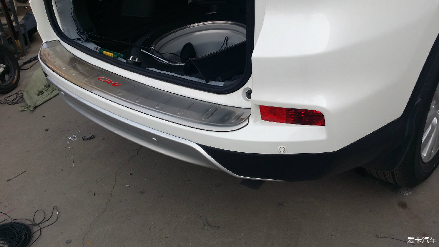

安装后的效果
后面四个位置参考原车位
前面四个,因为原车没有,忘了当时参考了哪款车了。和师傅商量着,并没有都安装到白色保险杠上。
雷达安装完毕,稍后测试。

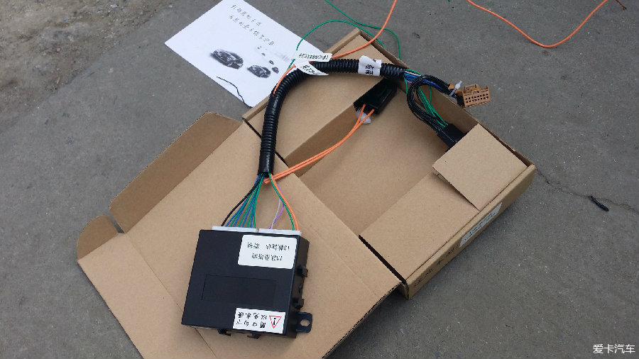

接下来,看看自动升窗。这个是无损安装,一会儿没见,瞬间就装好了。
只有两个插头,不需要破任何线

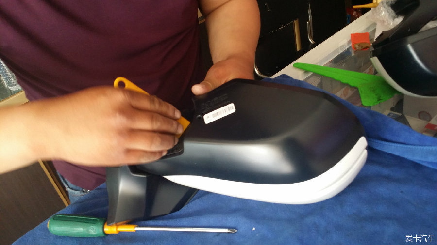

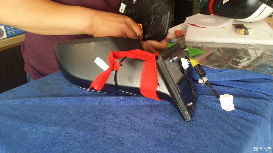

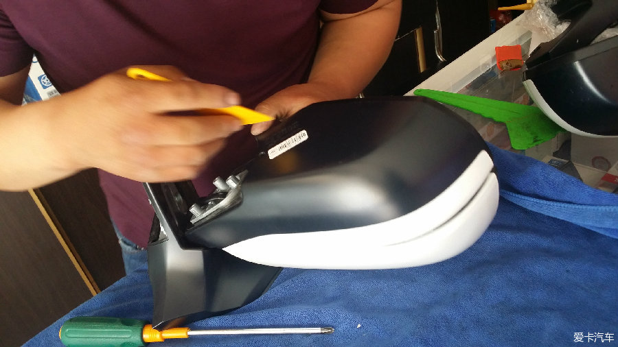

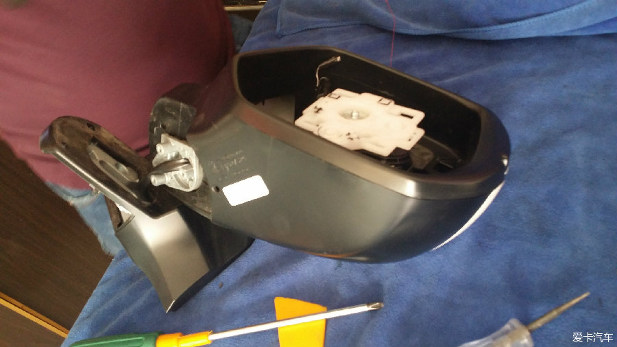

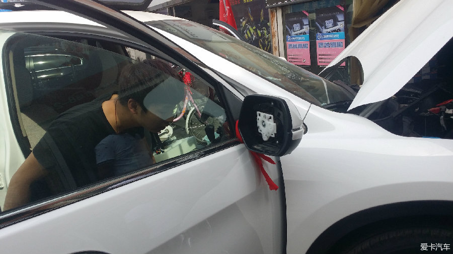

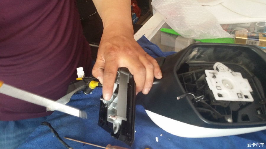

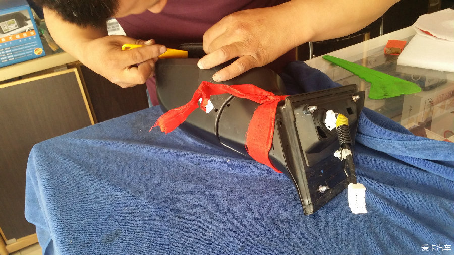

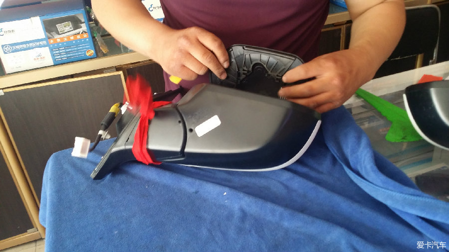

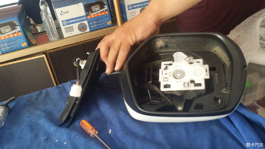

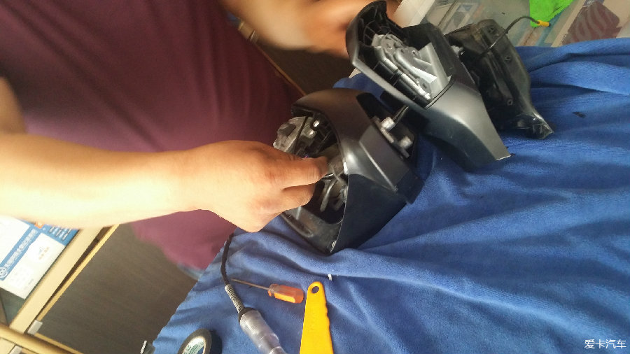

一组师傅走线的同时,后视镜改造开始了
要把后视镜底下的黑壳替换掉,换成360全景系统带的带摄像头的底壳,我想这也就是专车专用的含义所在。如果是通用型的,就需要在黑色底壳上开孔,安装摄像头。

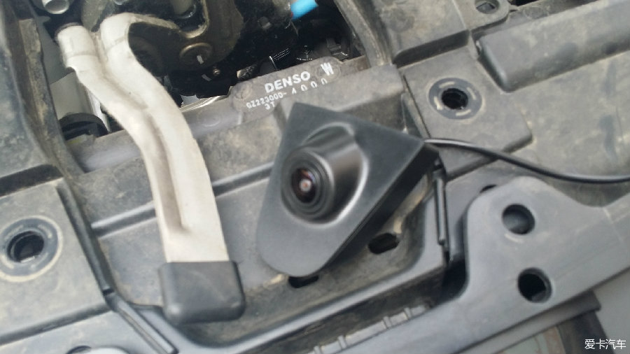

前视摄像头安装

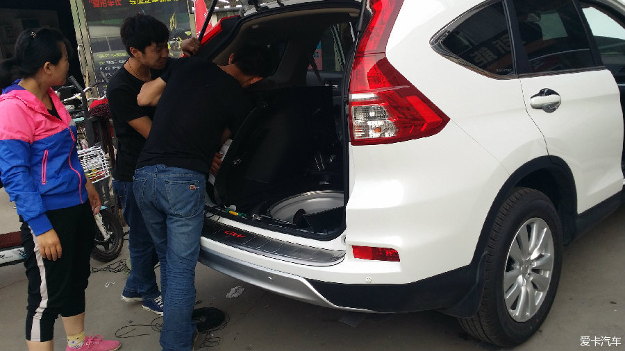

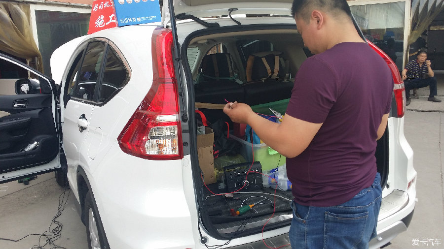

走线

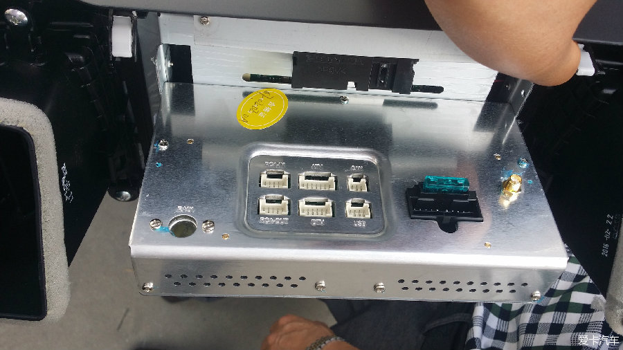

检查主机接线
接线基本完成后,开始恢复
门板恢复
接线基本完成后,开始部分恢复
门板恢复
主机恢复
尾箱恢复

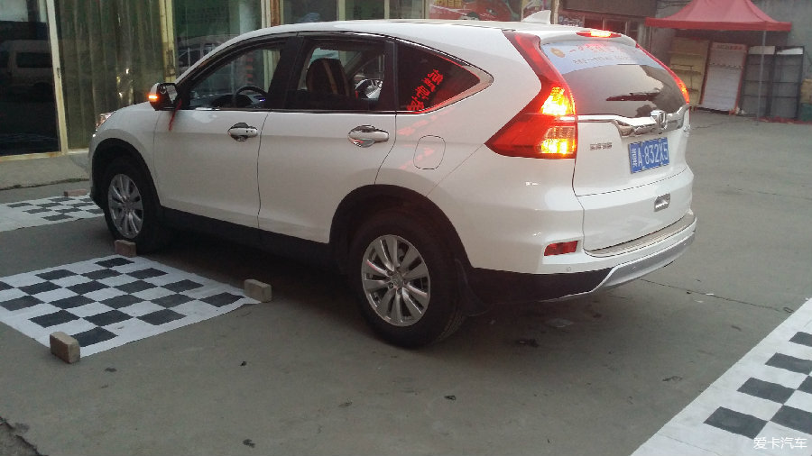

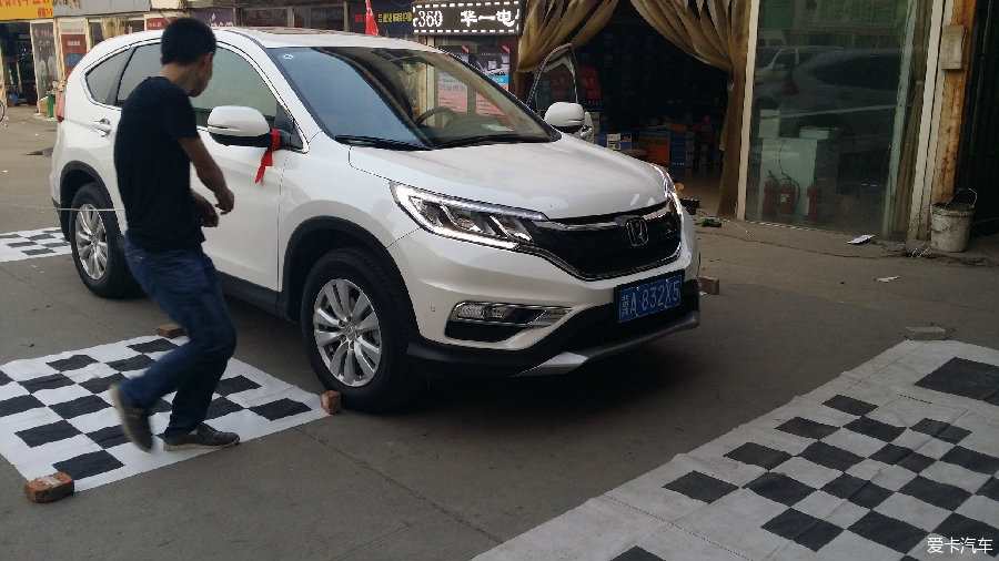

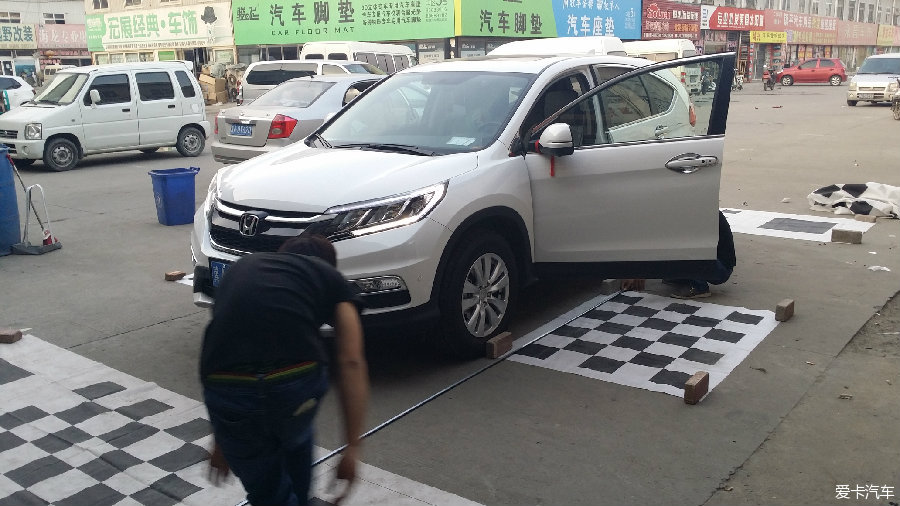

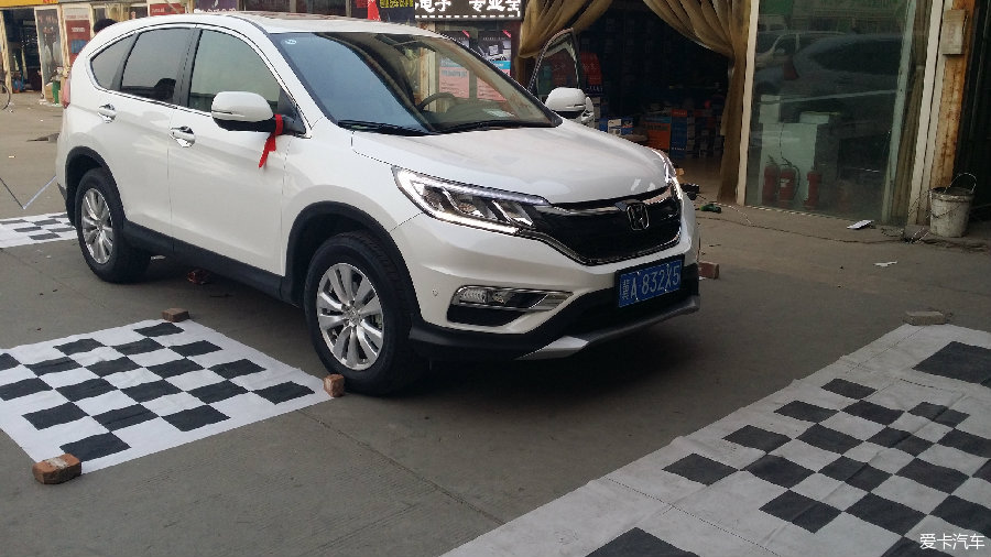

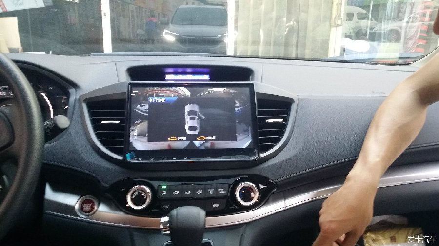

准备调试
调试需要用到专业的设备
调试设备铺上后,各种数据测量,保证图像融合准确

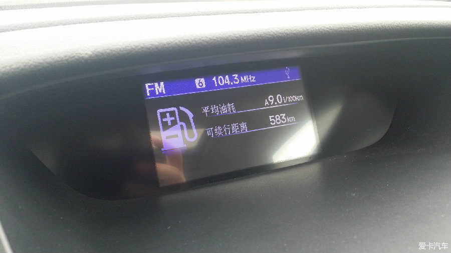

5月22号的油耗

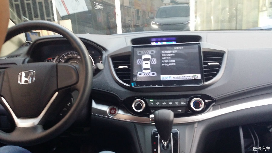

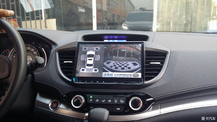

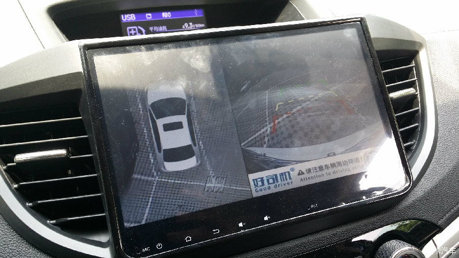

停车入位时的效果
停车效果
还不太习惯,需要稍加适应。
