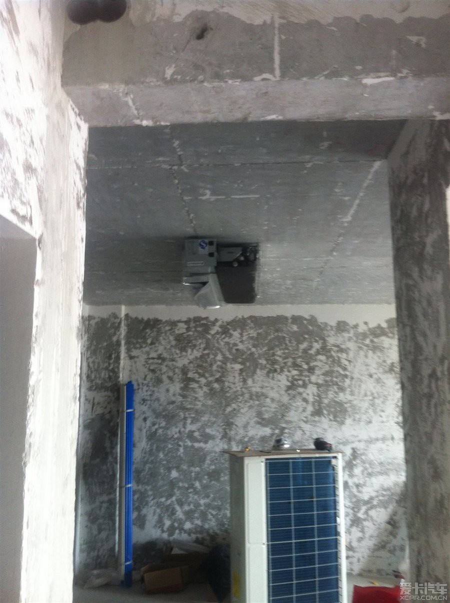

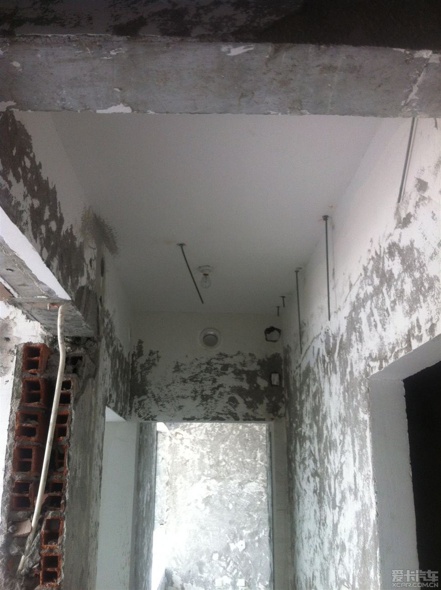

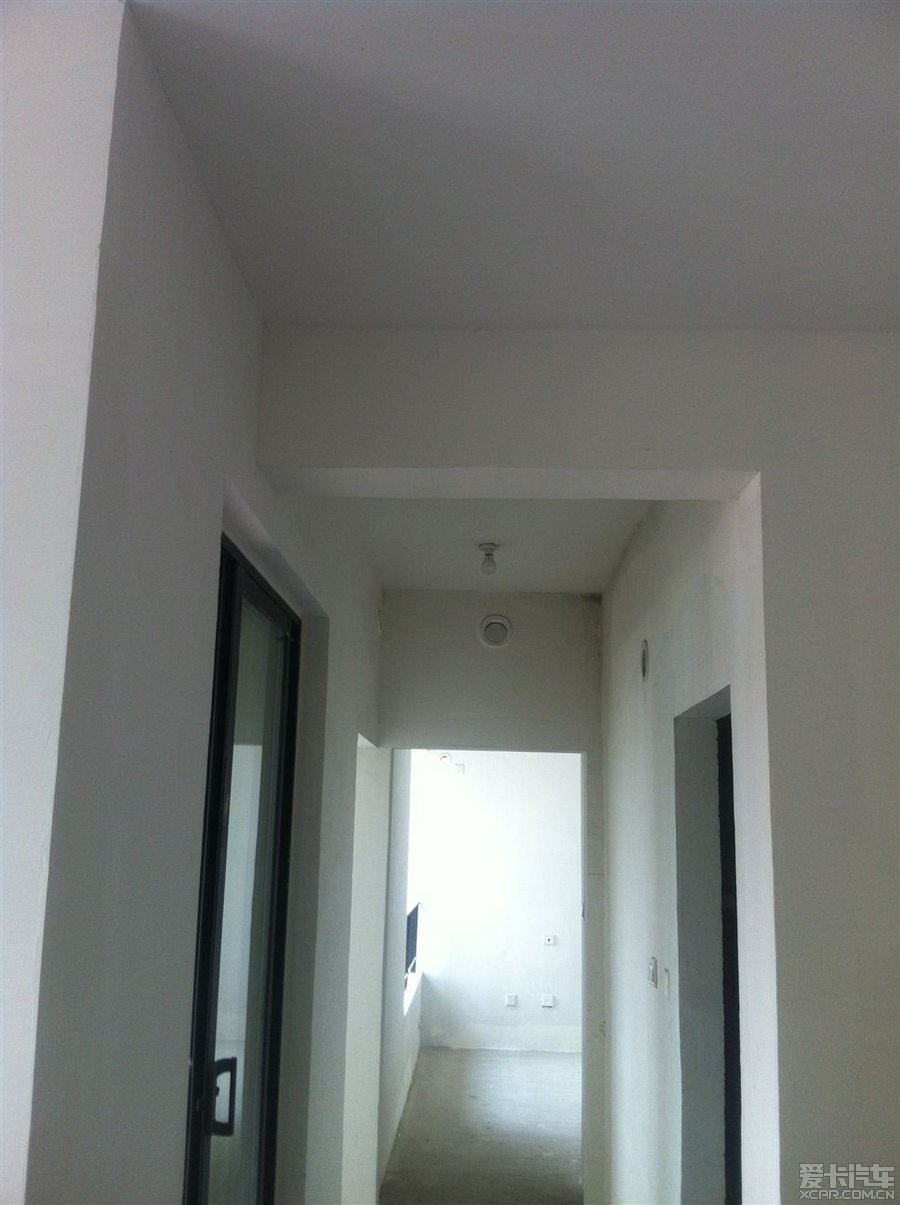

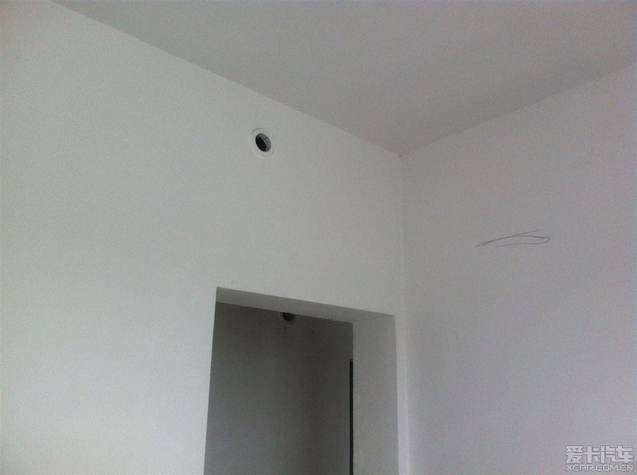

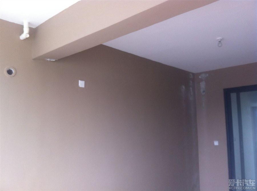

装修前照了几张。墙上的洞是我自己拿榔头敲的,为了找梁的位置结果弄了一身灰。

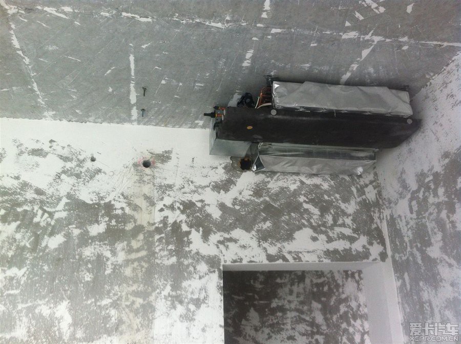

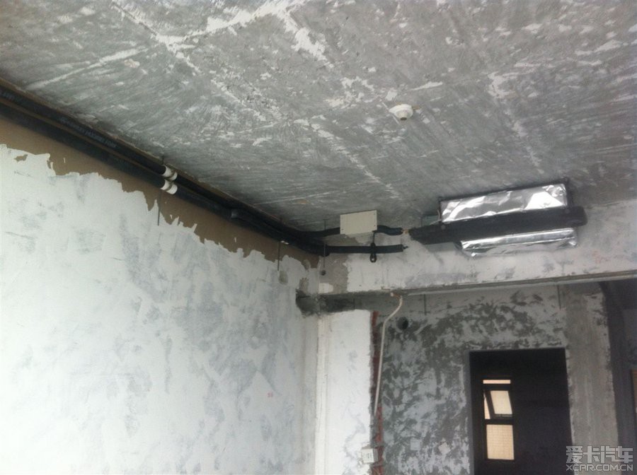

发表于 2014-06-19 21:58    IP属地:未知
装修师傅铲了墙灰,然后空调师傅开始吊装空调内机。空调铜管的洞是在梁上开的,80mm直径,我看着还是觉得悬吊吊的

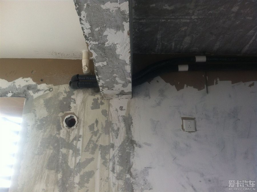

发表于 2014-06-19 22:42    IP属地:未知

发表于 2014-06-19 22:43    IP属地:未知
穿空调管线用的洞洞,两个并排起的,不晓得对结构有没有影响哦?

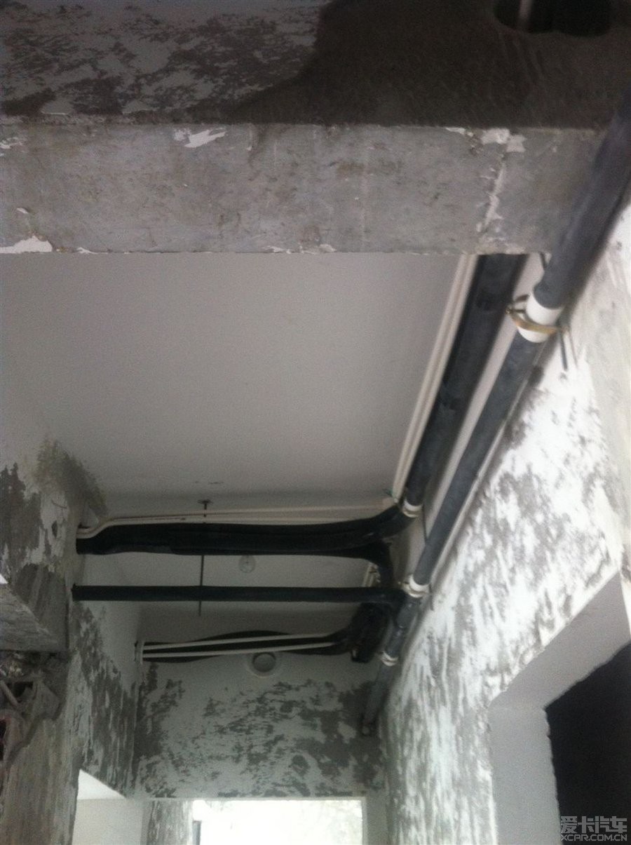

发表于 2014-06-19 22:47    IP属地:未知
师傅把空调管线走完了,准备安装新风管了。
