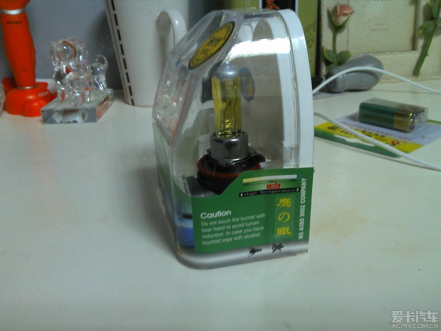

很久没在爱卡发帖了,前几天发现雾灯有一个不亮了,看来终于为转向补光牺牲了一个灯泡了,于是准备换个灯泡。在坛里搜了一下好像没有和详细的拆装过程,于是决定摸索记录下来供大家参考。据查速腾雾灯是H11的灯泡,欧司朗雾行者有点贵了,于是在别人推荐下买了下面这个,号称效果不比欧司朗的差,价格才是四分之一(照片里的灯泡已经被我拿出一个啦)

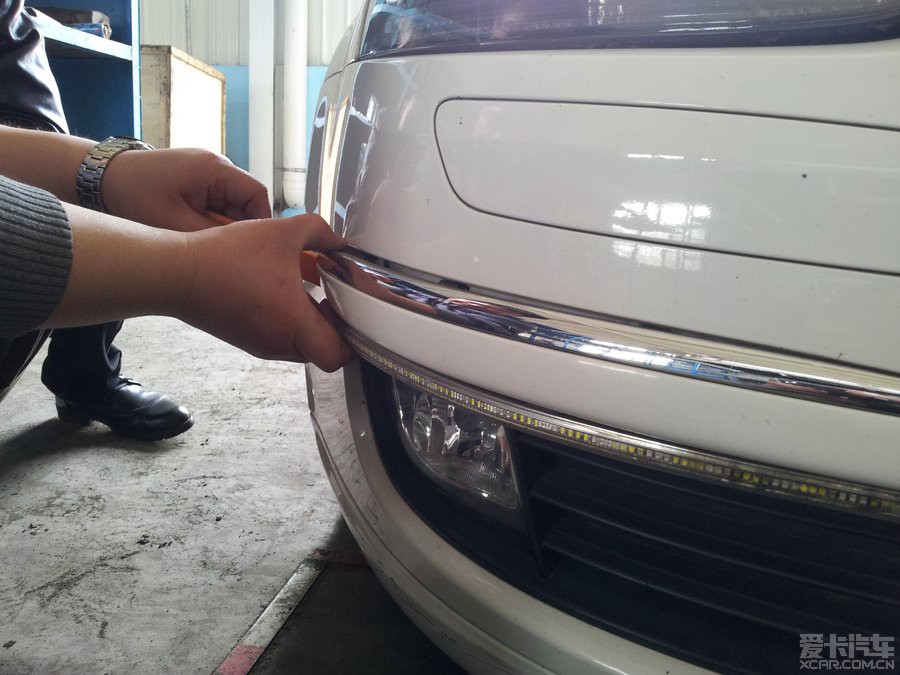

现在开始拆雾灯罩。我的车装了5D日行灯,以前拆过的,先用拆下一颗固定螺丝
然后用起子撬装饰条的两头
稍微暴力一点没有大碍,大众的塑料件还是比较结实的。卡扣脱离后用手扣住雾灯网下边往外拉

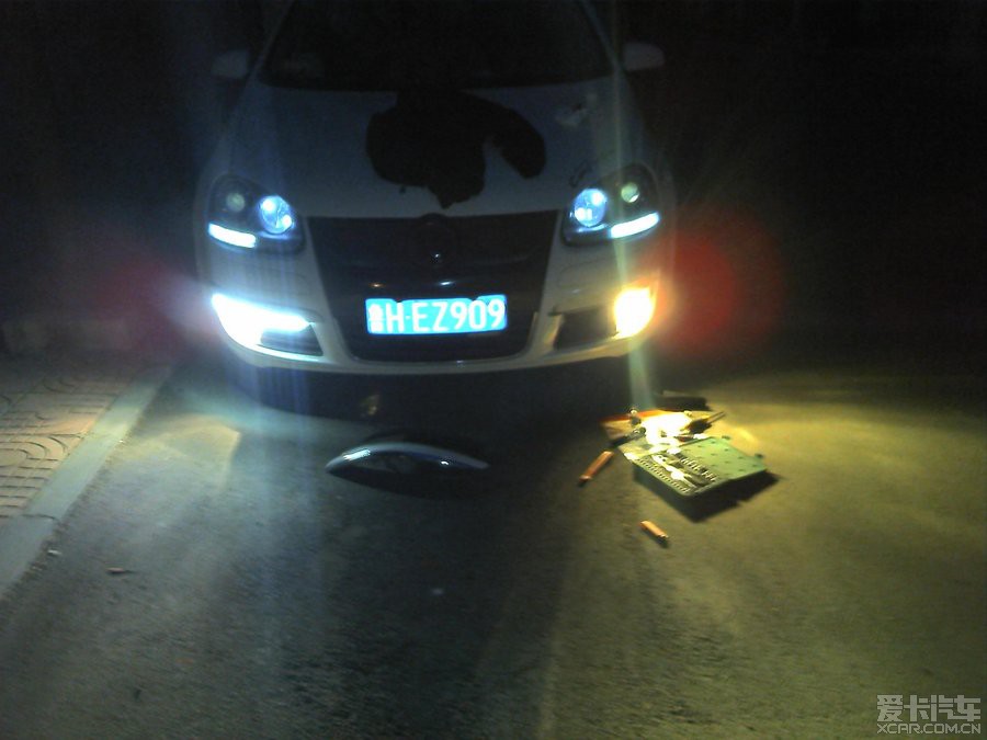

拆开发现自己小悲剧了一下,原来是雾灯线颠掉了,插上试试灯泡居然没坏。反正都拆了,换上新灯泡对比下效果
新换灯泡的一侧没接日行灯。看地上的反光应该亮度高一点,色温较低,更黄
白天照射效果,左边是新换的灯泡

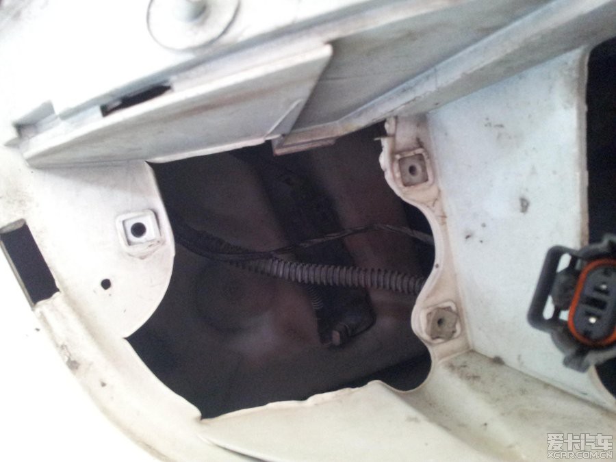

雾灯边上有上下两颗固定螺丝,中间那颗是调节雾灯碗的,不用动。

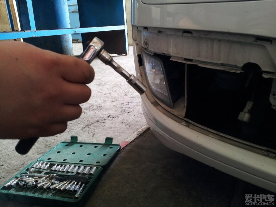

拆下螺丝后晃了半天发现雾灯依然拿不下来,感觉里面还有连着的地方,于是把手伸进去摸了半天,终于发现里面还有一个固定螺母
我这么胖的胳膊刚好能伸进去,瘦点的同学肯定难度小很多 。这时候最后有个下面的工具。小棘轮配8MM的套筒。
手伸进去慢慢把螺母拆下来
总成下来了,看看螺丝杆和螺丝孔,同学们更明白了吧?
