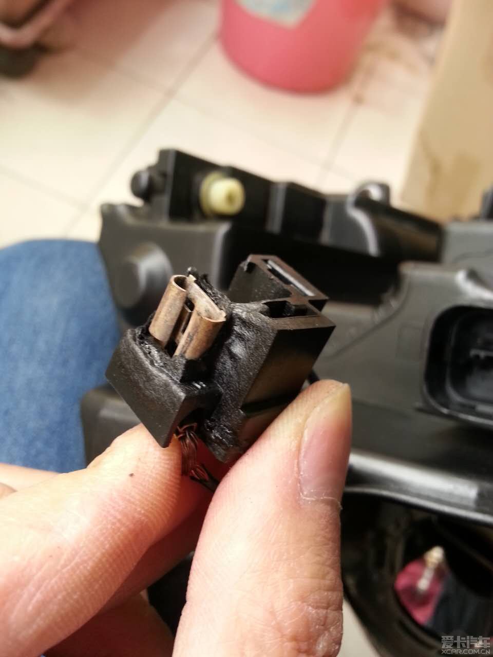

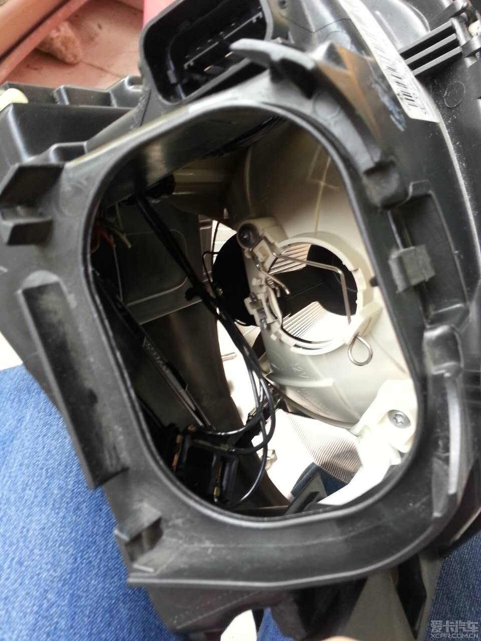

个把月前,小迷卤素大灯远光告警,检查发现右前大灯不亮了,重新点火或者远近灯光切换几次后,它能恢复正常,告警也消失了,当时也发过帖子询问,但时好时坏,就一直没管。直到前天,发现问题越来越严重,现在点火后,远光和近光同时告警,并且不再能自己消失,而且有一个很奇怪的现象:我的拉力灯在没开的情况下,也被点亮了(拉力灯我接远光,要打开远光才能亮).但是我点火后下车观察过,右前灯的灯泡都是正常亮的,没有烧,这就奇了怪。。。 于是自己打开右前灯看看怎么回事?? 结果发现问题很严重: H4灯泡的灯座已经被烧熔掉了,一股糊味扑鼻而来。连H4灯泡的底座和插脚都被烧蚀的非常严重。我立马把车开去4S问问如何处理,结果4S那问了一堆,都说没遇过这个问题。我说先不管有没遇过这个问题,帮我查查换这个插座如何处理?? 结果4S还得打电话问总部,等了十来分钟。等回来的结果是说没得单独换插座,得换灯。。。 瞬间石化了。哪有这么脑残的修理。我要真换灯也直接上疝气灯,还换卤素灯干嘛??? 本着能修不换,自己动手,丰衣足食的原则。。只能求助某宝和某东。顺便把原来的蜡烛灯泡升级为夜行者三代。。。看图吧,字打多了也眼花。
[ 本帖最后由 mini老爷车 于 2016-3-26 22:24 编辑 ]
若无闲事挂心头,便是人间好时节

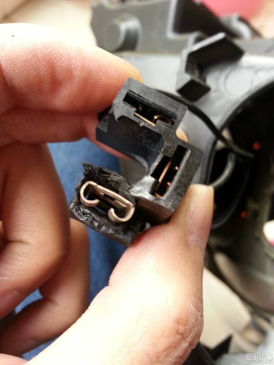

发表于 2016-03-26 21:47    IP属地:未知
已经烧到碳化的插座,轻轻一捏就碎了。
[ 本帖最后由 mini老爷车 于 2016-3-26 22:27 编辑 ]

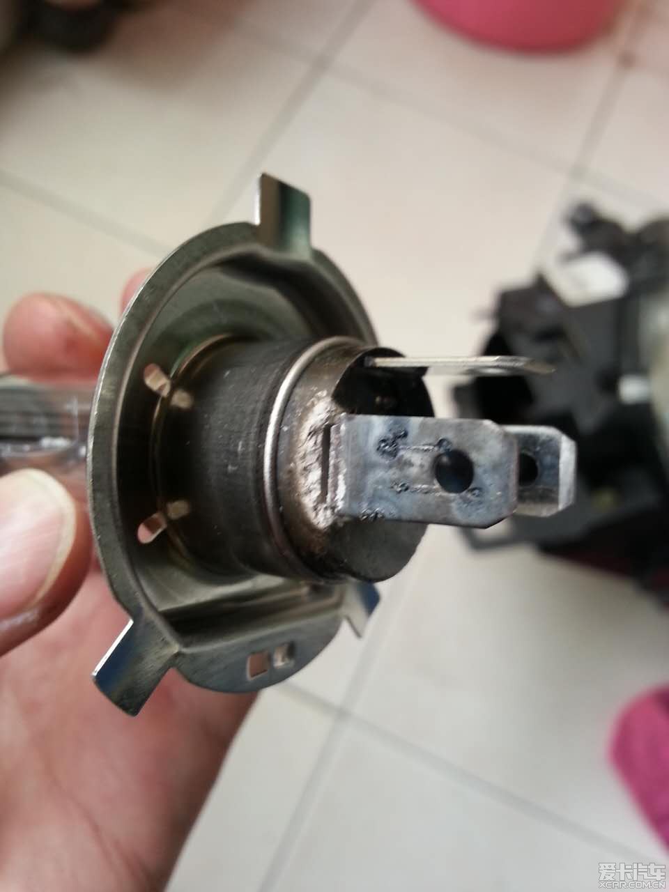

发表于 2016-03-26 22:30    IP属地:未知

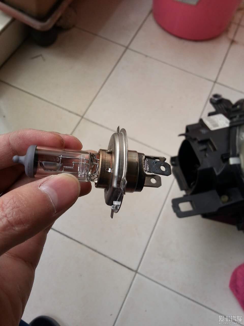

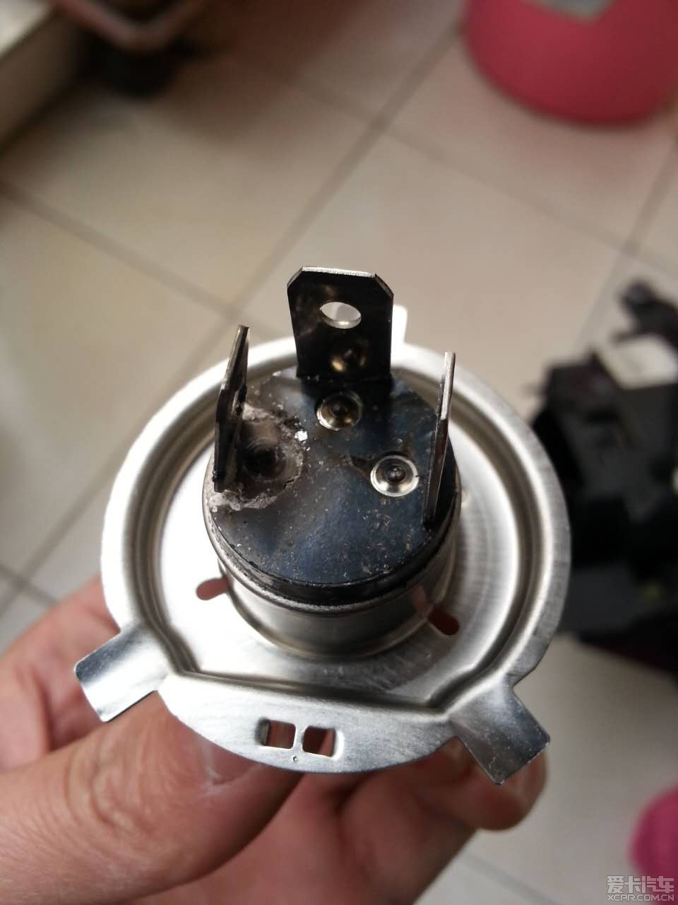

这个是拆下来的原配H4 灯泡,没有烧坏的,能正常发亮,只是底座已经被烧蚀非常严重。原装德国货,但是亮度真的想根蜡烛。。

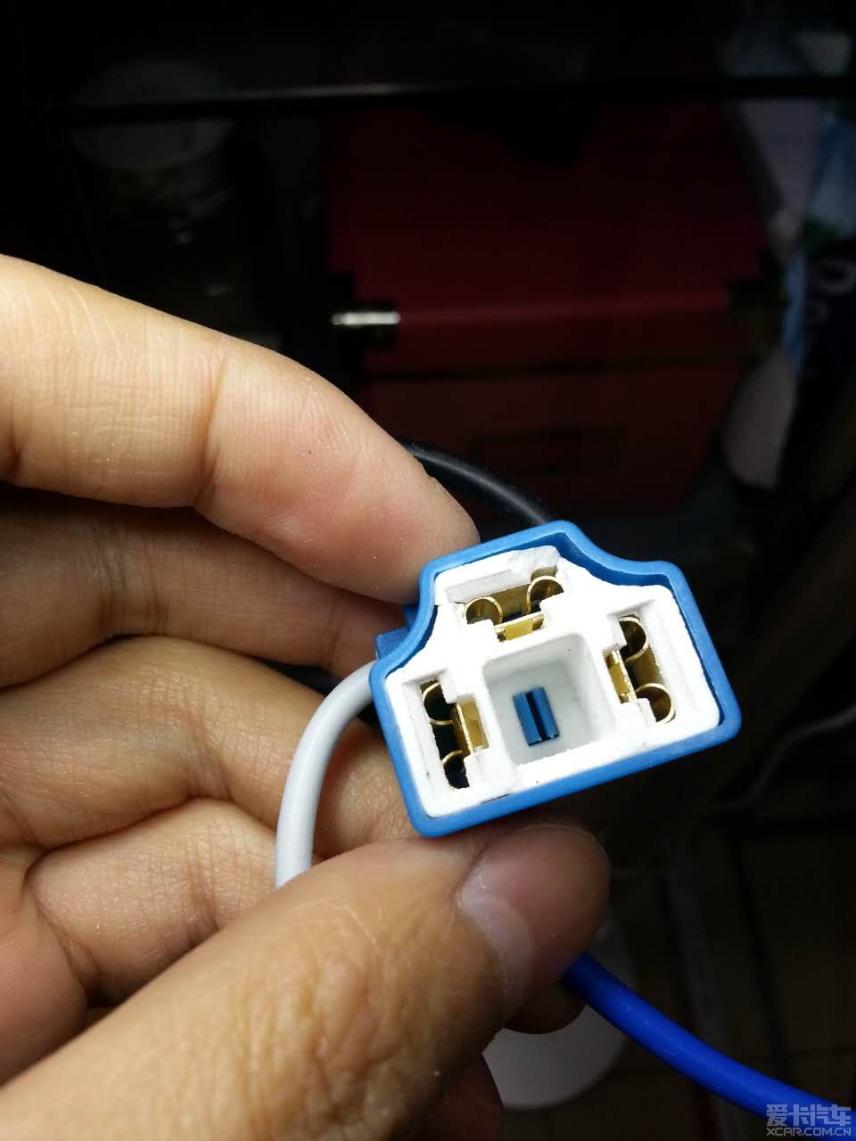

发表于 2016-03-26 22:34    IP属地:未知
某宝和某东上找了半天,都没有发现有单卖这个原装配件的。。。只有卖山寨的所谓陶瓷耐高温插座,其实质量非常差,买了4个回来,就已经有两个碎了。。但真心没有找到好质量的,也只能先凑合。。。看来有机会还是得找找质量好的。

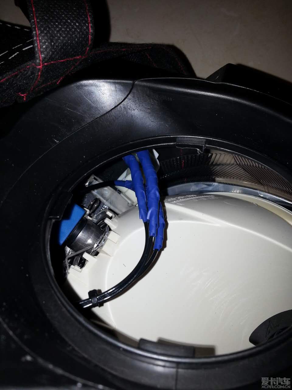

发表于 2016-03-26 22:39    IP属地:未知
爱卡币+20
共获得爱卡币
这是把原来的铜片接头剪断,然后接上新的插座。然后上车试灯,一次点灯成功,没有任何告警
并且换成了夜行者三代。简直是亮了几个档次 虽然没有疝气这么高大上,但也足够用了。而且价格不是便宜一点点啊,简直是零头都不用哦。。并且加上拉力灯,简直就无敌了。。。

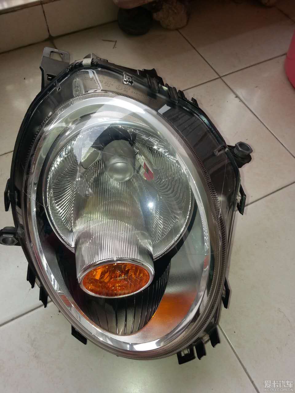

发表于 2016-03-26 22:48    IP属地:未知
再插个题外话吧:mini的小问题真心多,特别是随着年份越来越久,小问题一堆。。。当然,这也能锻炼个人动手能力,不是么?? 。。另外一个就是上回也发帖问过关于 大灯罩内里一层灰白的东西如何处理的帖子,结果也是没人回复的。 这次趁机也试试处理一下,结果发现真如我猜想的那样:就是由于高温静电,聚集在上面的一些灰尘引起的。只要擦干净就可以了。但是迷你的灯罩需要打开的话,得把外面的一层封胶刮开后才行,并且合上的时候也得重新打封胶,而我手头上没有,所以我是不可能打开灯罩来清洁的。于是只能通过装灯泡的孔洞那里,通过比较长的棉签来慢慢擦拭,经过半个小时的清理,也处理掉七八成吧,其他的在不打开灯罩的情况下,真心没法处理。所以就不再处理,直接装灯试车。。
