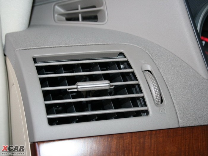

这是中控台右侧空调出风口,看其上面还有一个小的出风口,那是侧窗玻璃降雾用的
左侧空调出风口上面也有一个小出风口,是侧玻璃除雾用的

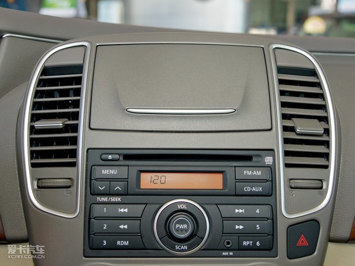

中间2个空调出风口
