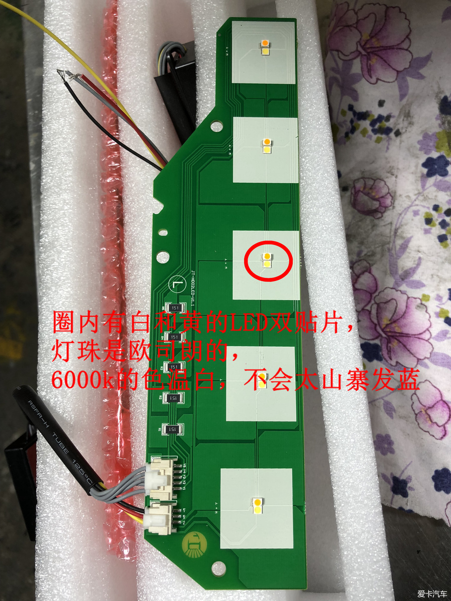

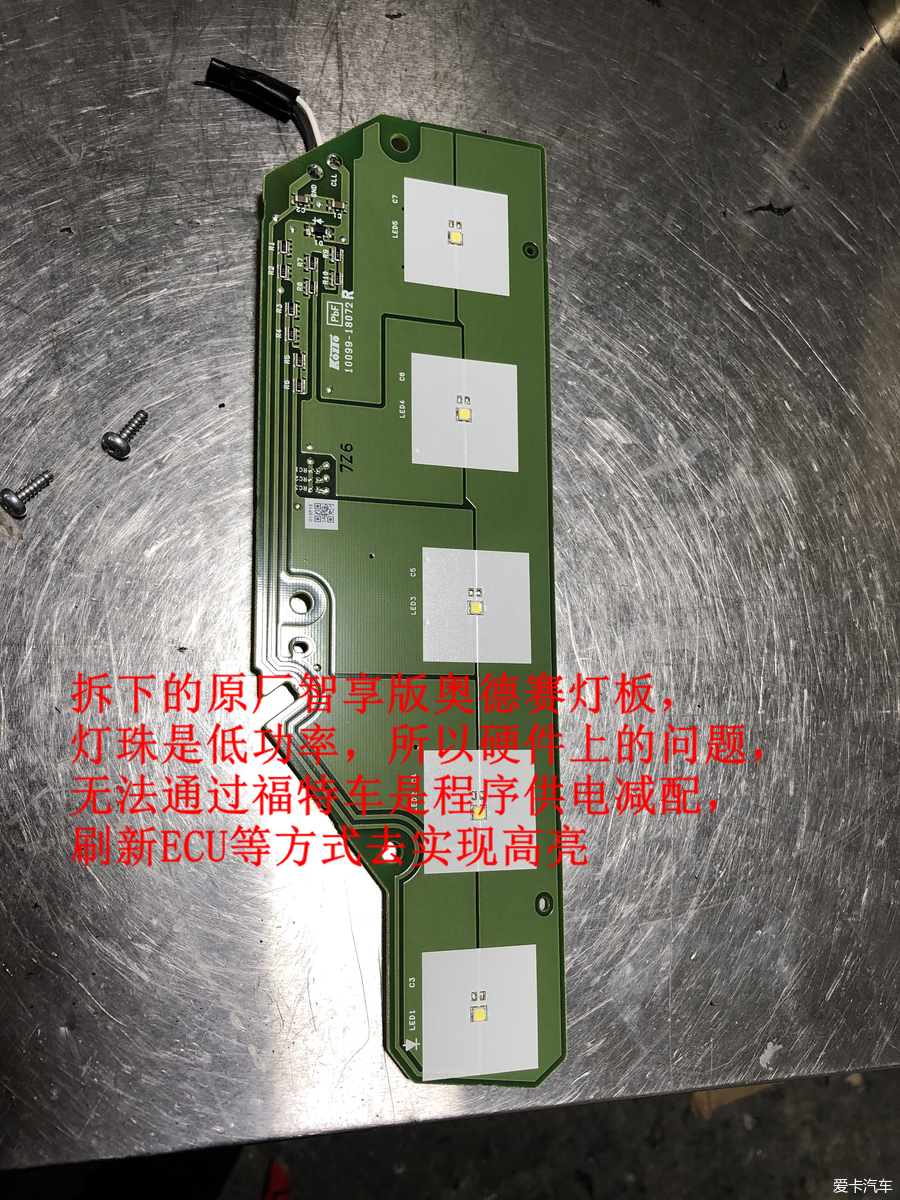

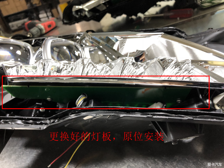

改灯篇:
原厂智享版日行灯位置是只作为低亮度的会车灯用的。网上有人简单的把会车灯线接到ACC电源,带来会车灯故障灯提示,还有就是会车灯亮度很暗,无法达到日行灯要求。(顶配的奥德赛日行灯硬件是高功率led灯珠)
经过多方联系,也承蒙得到新仔版主的指点,找到了我生活地所在的上海螃蟹车灯改装店。原来商家早已经设计制造出了替代原装位灯板。
改装后的日行灯亮度实现和顶配一样的高亮,通电就点亮,开启夜间模式时候,会降低亮度和原来会车灯一样。而开启转向时候,新设计的流水转向非常漂亮,会自动关闭白色日行灯,流水转向效果请看1楼视频,不论色温和点亮熄灭速度都和原来那个卤素转向灯相吻合(设计的人做的很到位,如果色温不同,点亮熄灭速度不同,看上去就很山寨了)。
当然这个改装个人自己是无法完成的,术在于专,手工的技术高低差异很大。事实上汽车没有不安全的改装,只有不安全性的手工!!!!!

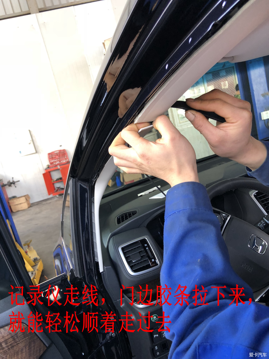

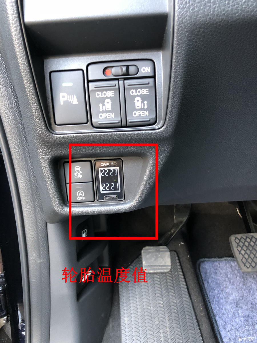

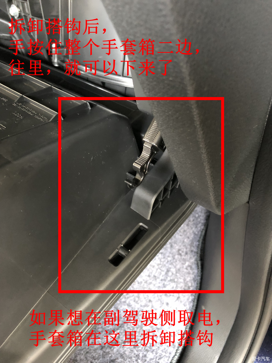

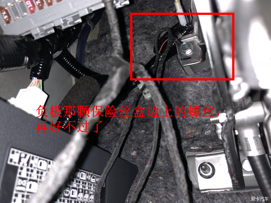

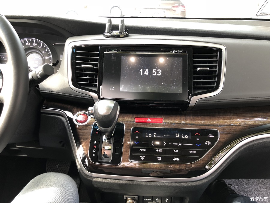

加装数显胎压和记录仪篇:
这是车主们加装最多的,胎压和记录仪取电位置,下面图示都详细标出。供奥德赛车主们参考!!
胎压我是买的原开关孔位的专用型,轮胎内置探测器。
记录仪我买的是小米记录仪,挂在前挡中间后视镜后!走暗线,下图中以示!!
