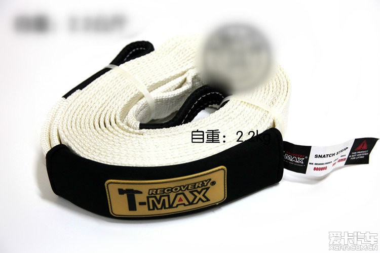

1.拖车绳,几乎是每车必备,考虑到安全性,至少要水平拉力在5吨以上,长度至少9米;我用的是吊装带,因为价格便宜,拉力足够,缺点是体积大,重量沉;
在选择拖车绳(吊装带)的时候千万别贪图便宜,一定选择正规的厂家,并带子的编制密度一定要高,特别是吊装带,编制密度越紧密,牢固度与抗磨性越强。

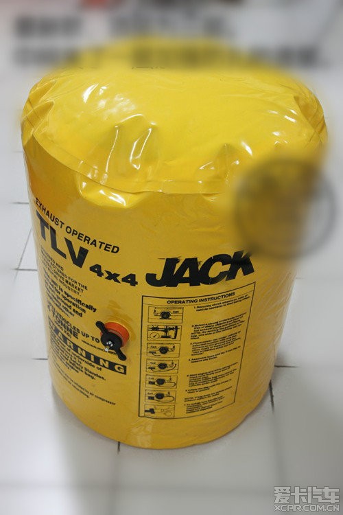

6.充气千斤顶,在沙漠中比较好用,速度快,重量轻,也是脱困与上胎利器;
在使用时,注意小心尾气烫伤,一定带手套操作,此外,提前清除千斤顶底部的硬物,千斤顶与车体接触部分盖上汽车脚垫,避免被硬物刺伤,发生危险;

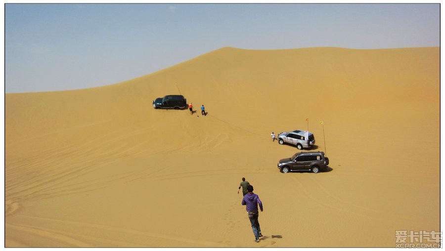

1.单纯车辆受困,车辆无法行进时,且车辆所处位置没有翻车风险,所有人员下车,妇女与儿童尽量走步到安全抵达地带(一般是沙丘高点),其他乘客与司机先尝试自救,一般就是挖沙,如果靠自己能力无法脱困,将自己的拖车绳牢固的连接在车体上,平铺拖车绳,尽量不要打卷与死弯,另一头指向救援车牵引方向;
2.如果车辆在侧坡上受困,有翻车风险时,车上人员千万不要惊慌,更不要跳车与剧烈运动,通过电台呼叫绞盘车等待救援;
3.车辆在主道上陷车的时候,切记第一时间通过电台告知其他同伴,避免发生撞车事件,打开双闪;若车辆陷在坡底,建议同行人员徒步至坡顶向过往车辆做出正确指引,并提示有陷车,若其他车辆看到陷车时,最好留一部车辆打点,打点车辆同时开启双闪;

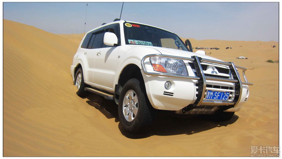

1.坡顶陷车
类似陷车比较常见,一般直拔A梁、下大坡时比较常见!
但很容易自救,用长柄铁锹直接站在车屁股后面掏沙,底盘悬空即可,掏沙有技巧,千万不要一掀一掀的端沙,直接将铁锹插进沙中,然后水平拽出,这样一次可以带出大量的沙子,而且很轻松,效率高!这回知道长柄铁锹的好处了吧?短柄的人得钻到车下去,沙子松软,车身一动,小命不保!此外长柄掀力矩长,好干活!
然后在车身侧面的沙子简单的刨几下,上车给油即走,还有一个技巧就是,如果人多,在车后稍微给点力,车头只要一扎下去,就脱困了!建议大家多动动脑,找受力点挖,然后稍微给点外力,可以降低很多挖沙工作量,在沙漠中挖车绝对的体力!

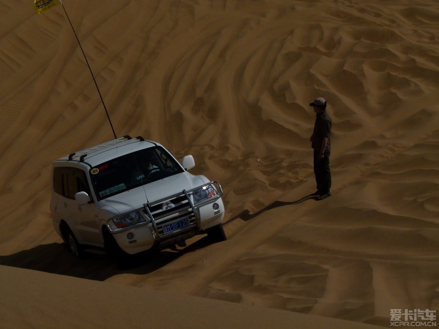

4.侧坡陷车
这种情况比较危险,但是车上人员只要不乱,等待救援,问题不大!要相信大猫,稳定性、安全性是很棒的,大猫很少在沙漠里翻车!
这种救援需要绞盘车直接牵引,绞盘车一定不要停留在受困车辆的下方,尽可能的远离!
救援人员非特殊情况,尽可能的不要站在受困车辆下方,更不要挖沙,若需要挖沙一定要有经验的人员指挥才可以动手,一般只挖上侧车轮或尾部,下方一侧的沙子千万不要触碰。
