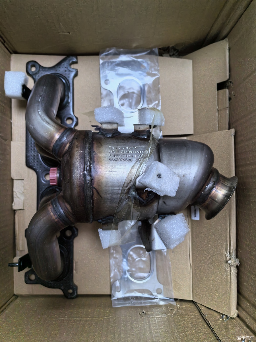

发表于 2024-06-08 16:48    IP属地:未知
这是找信得过的供应商购买的副厂件,价格1K出头,保修一年,
要买原厂装车件价格超过4K而且还没有质保,副厂件之所以便宜其实就是减少里面的贵金属含量,
一份钱一份货,三元催化通常的寿命是16-20万公里,实际使用寿命和汽油质量及机油品质有很大的关系,
我这台跑了22万才亮故障灯应该算是正常使用寿命吧。
标致的前段三元催化是和排气歧管连在一起的,所以要连同排气歧管套件一起更换,
附送了壹块排气管垫片。

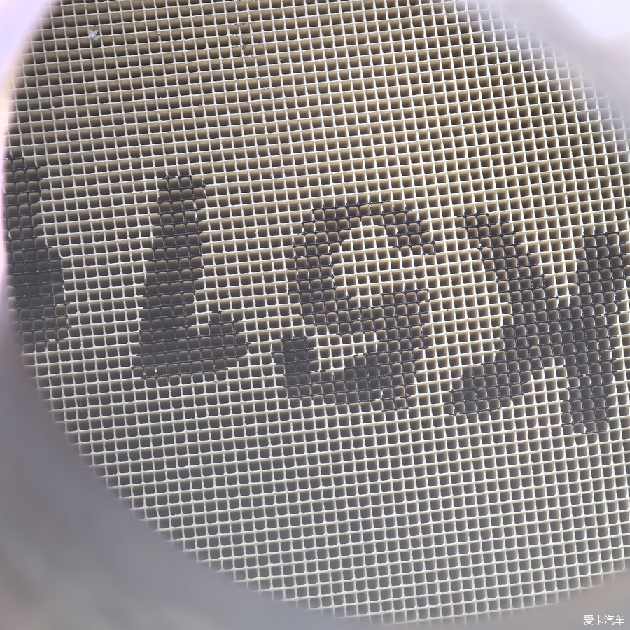

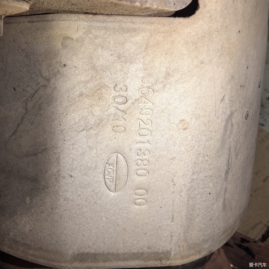

更换三元的产品钢号
产品介绍
春有百花秋有月,夏有凉风冬有雪,若无闲事挂心头,便是人间好时节。

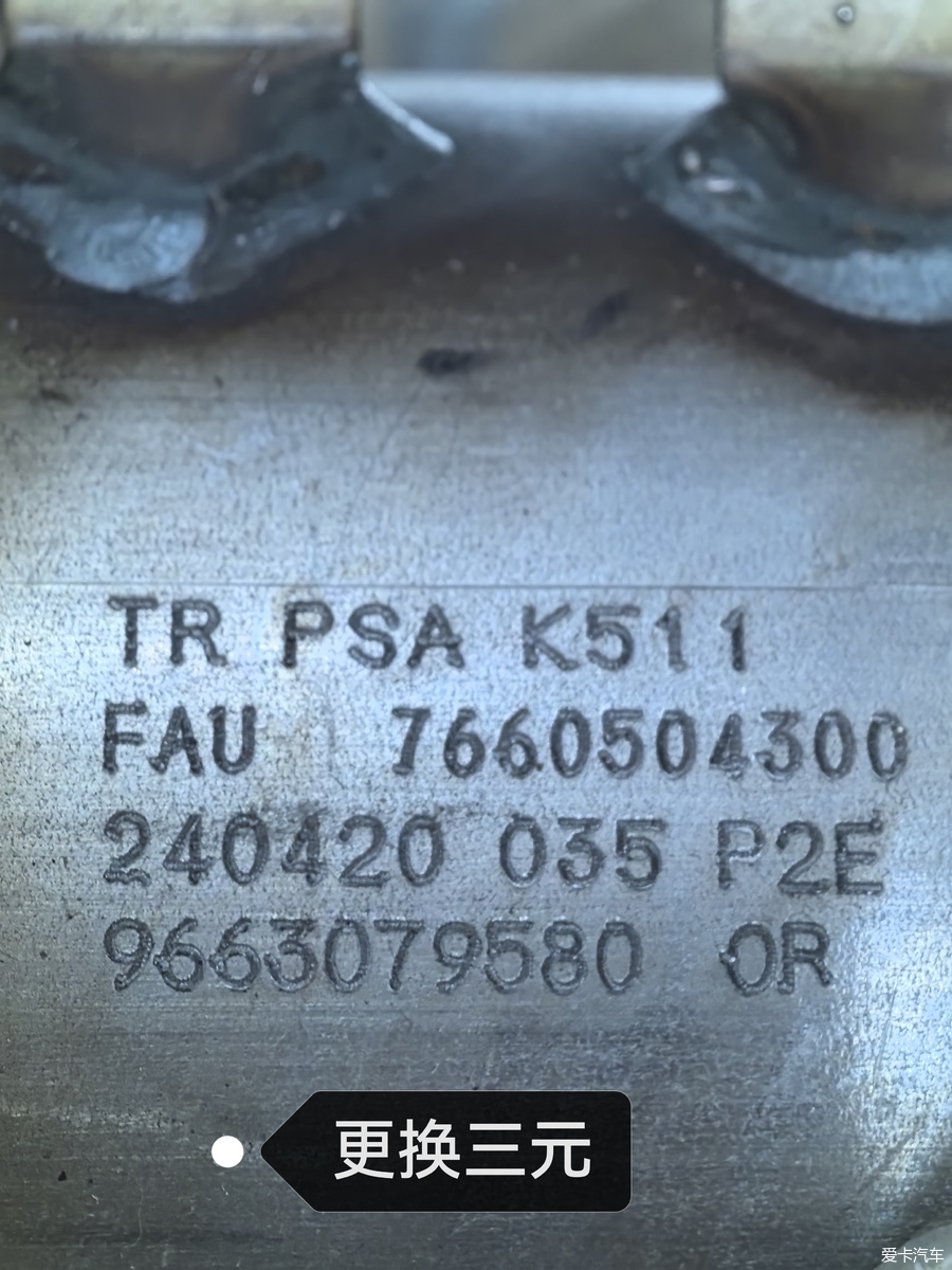

和钢号对应的内部催化体防伪编码,防止内部被掉包。

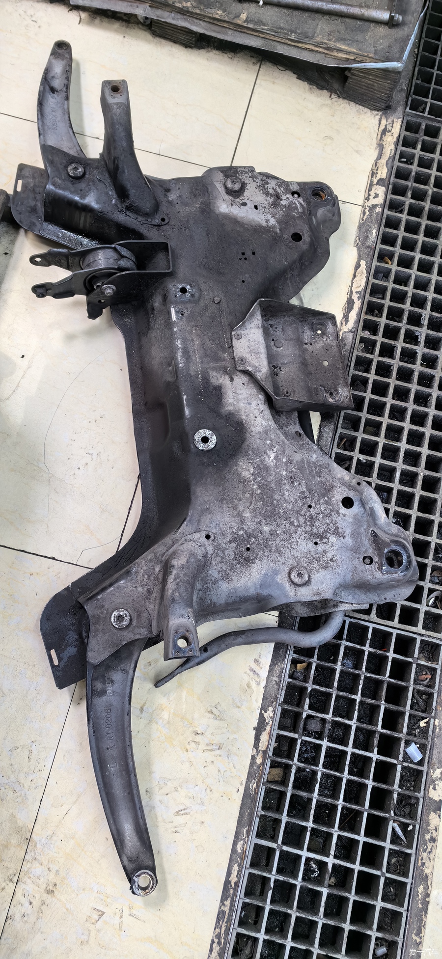

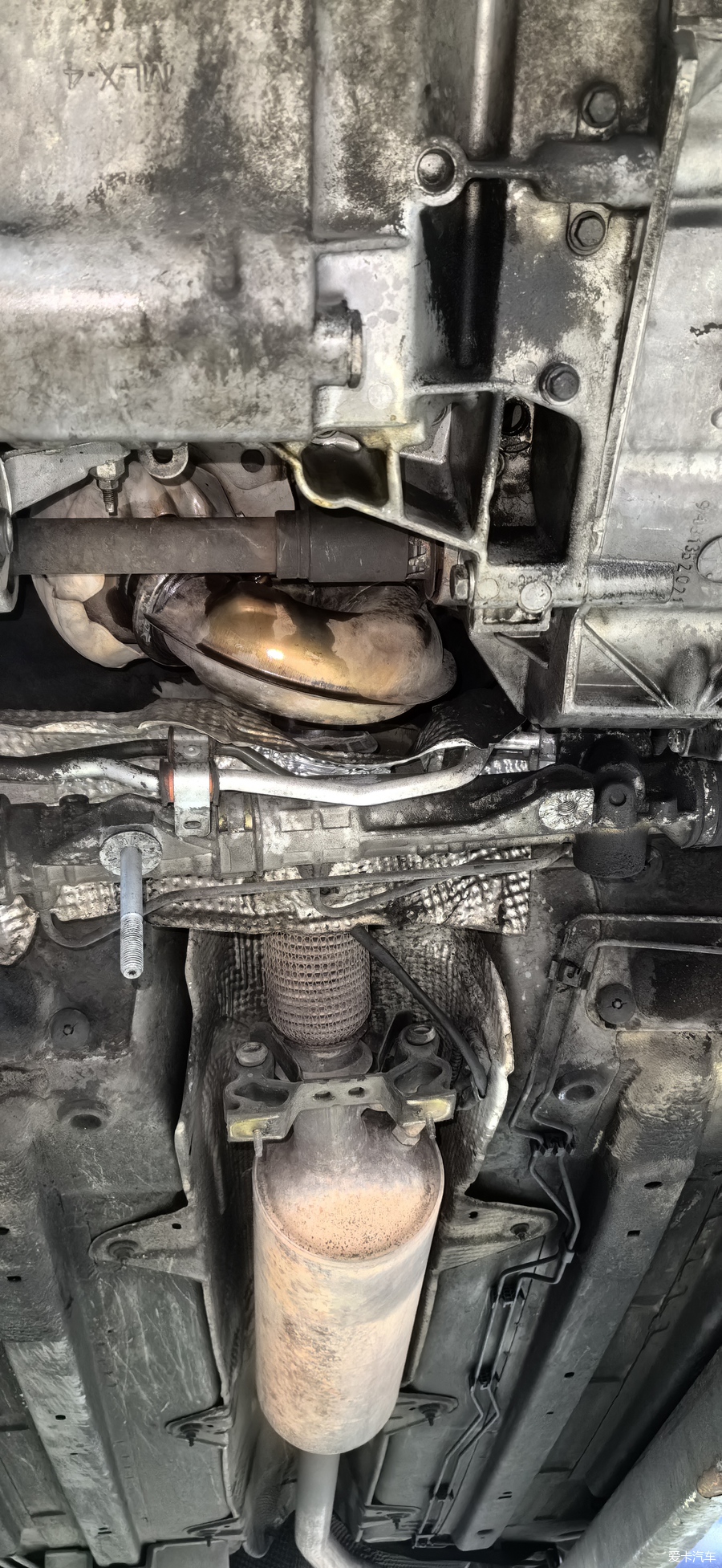

配件到了就约时间上门更换,这是拆卸下的副车架。

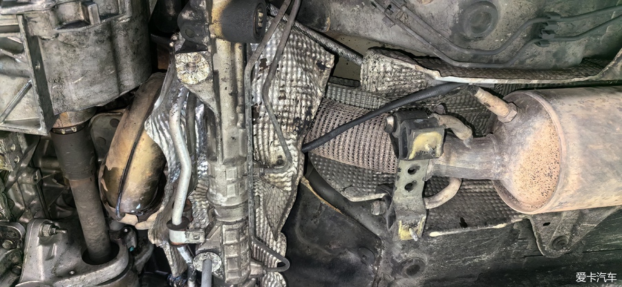

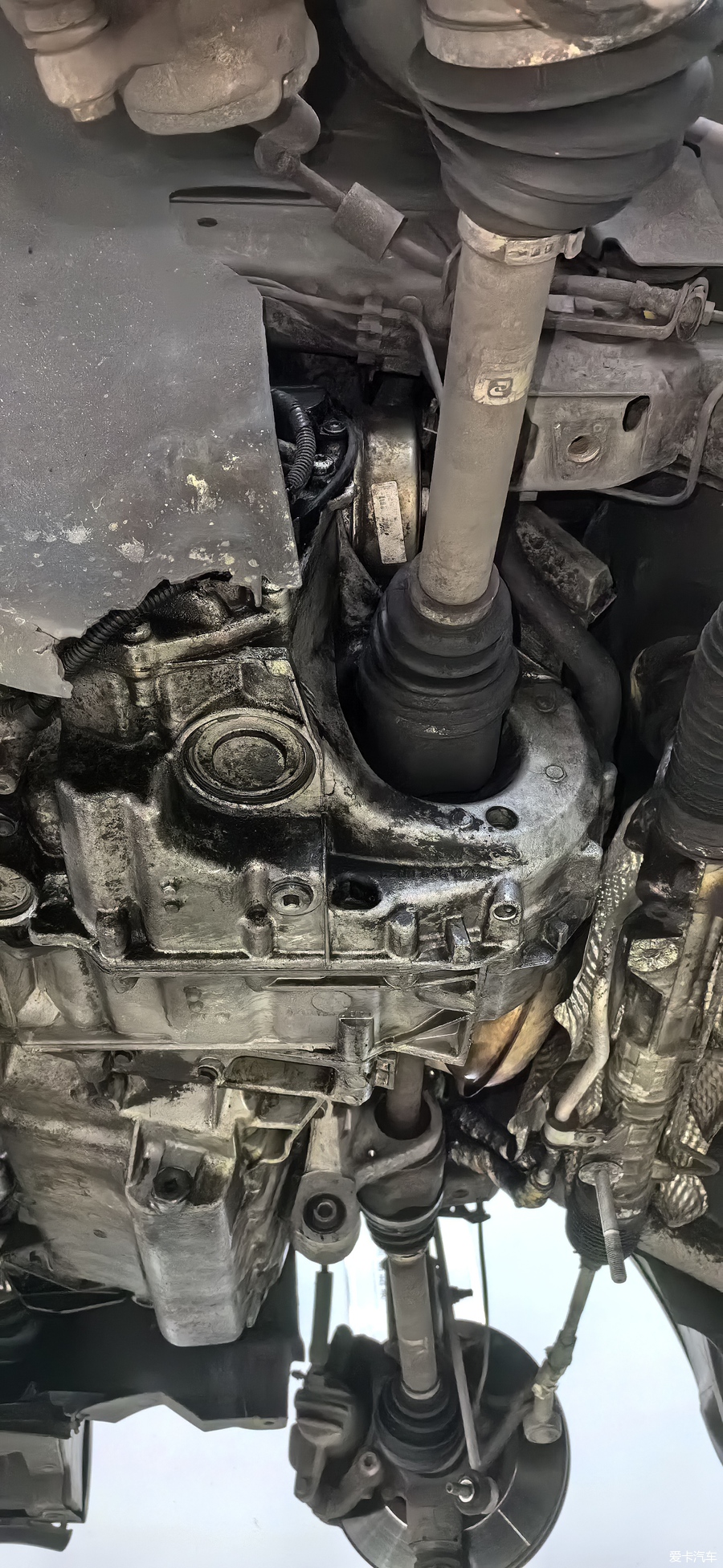

发表于 2024-06-08 16:49    IP属地:未知
三元催化在转向机的上面,后来把右半轴也拆掉才把三元给卸了下来,
更换的流程确实挺费劲的。

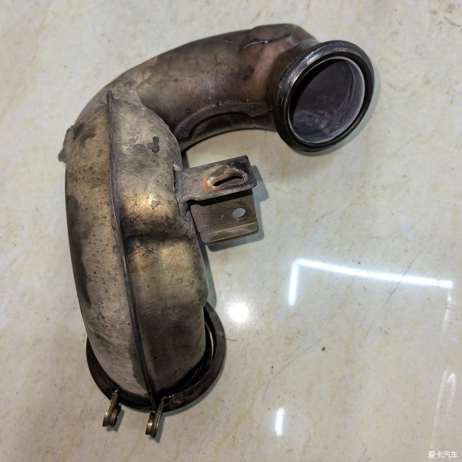

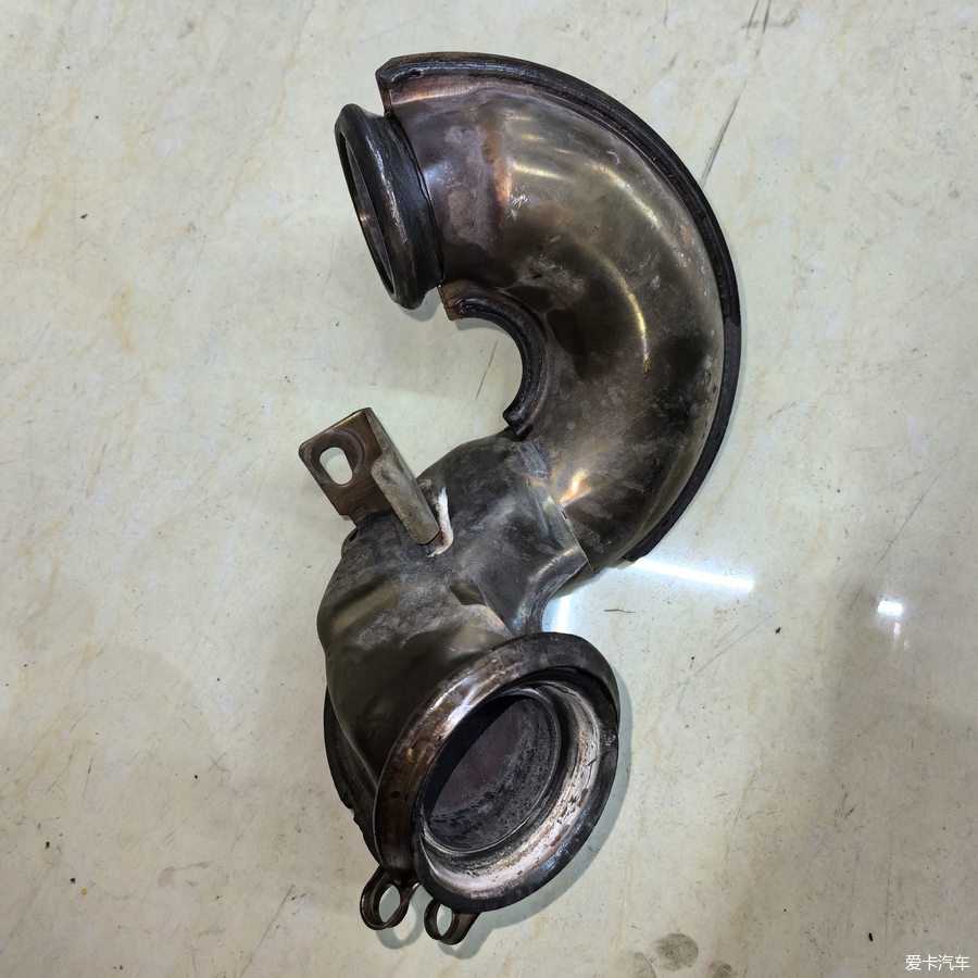

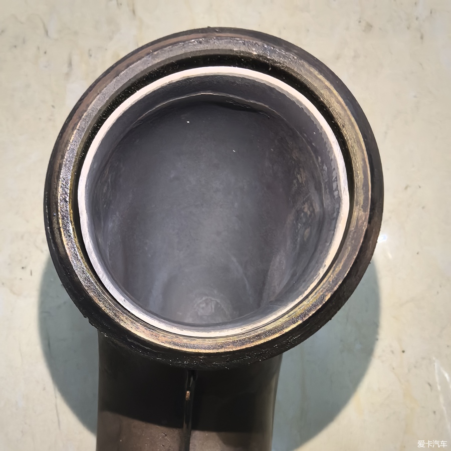

发表于 2024-06-08 17:10    IP属地:未知
最先拆下的排气弯管。

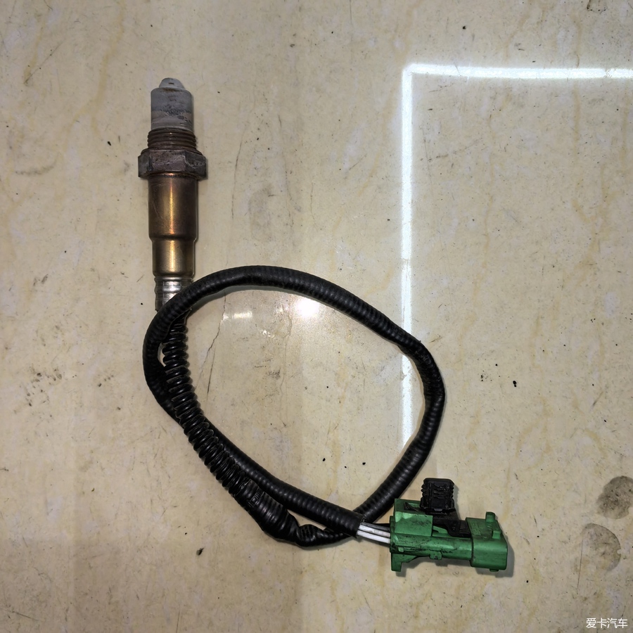

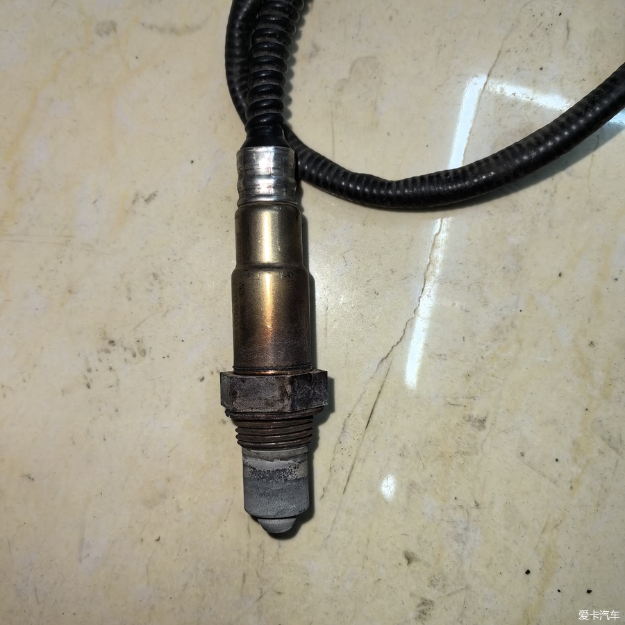

拆下的前氧传感器。

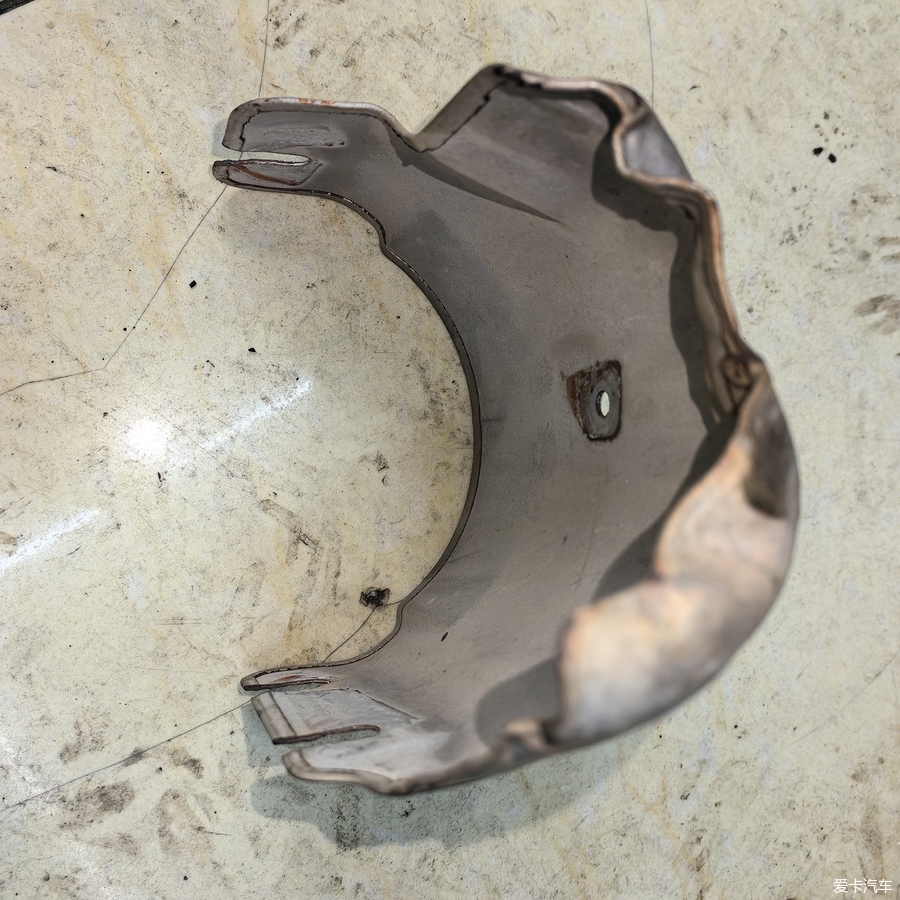

三元外面的隔热组件。

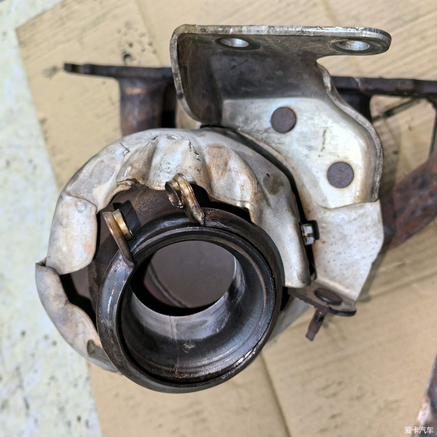

发表于 2024-06-08 17:16    IP属地:未知
拆下的三元部件,接口的地方已经锈在一起,很难拆开。
