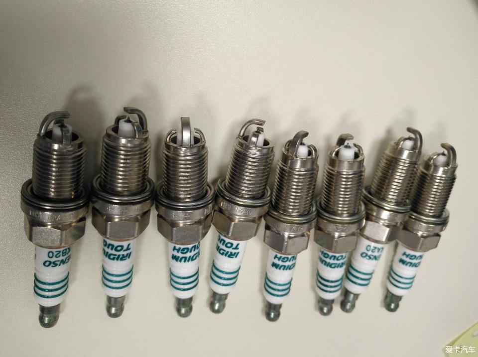

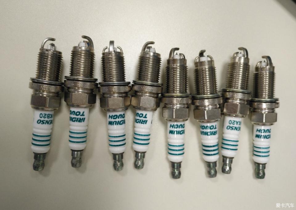

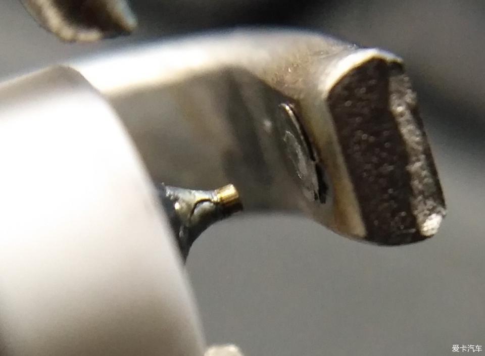

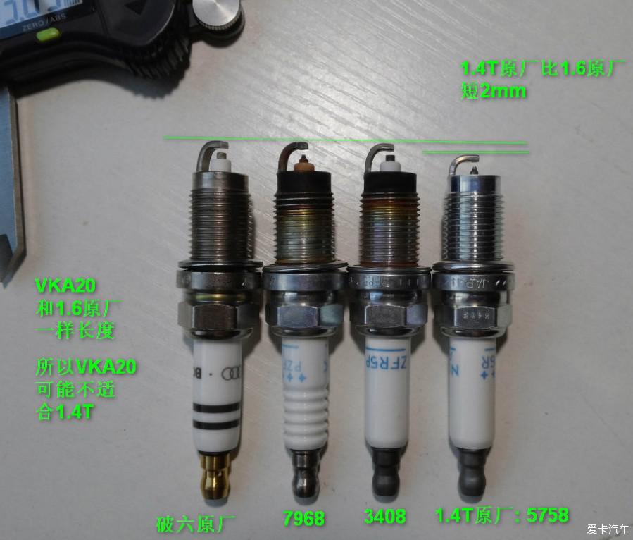

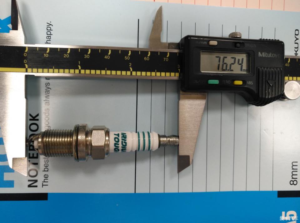

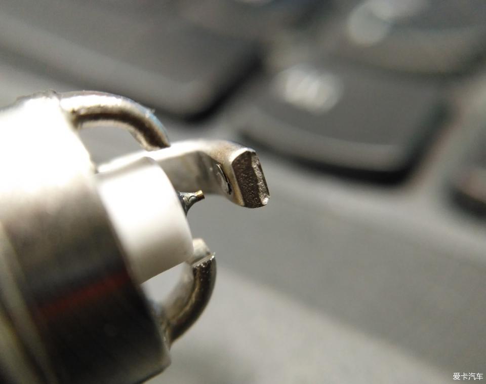

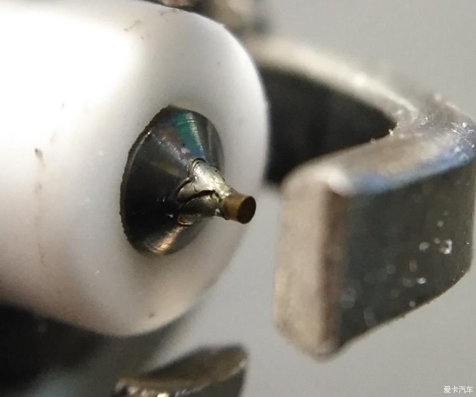

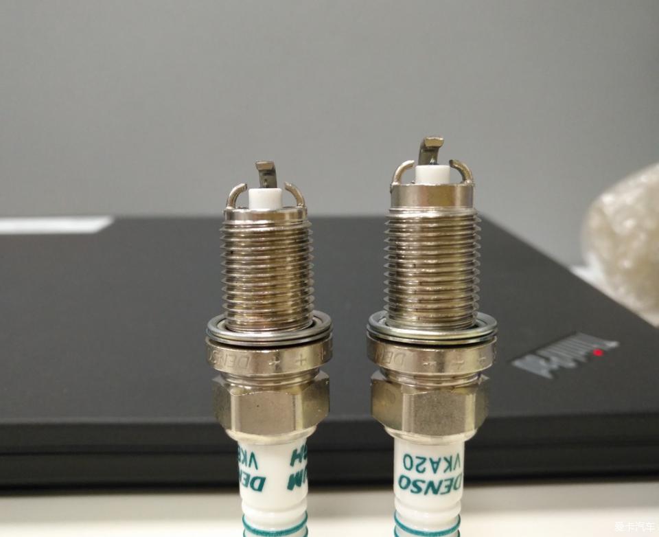

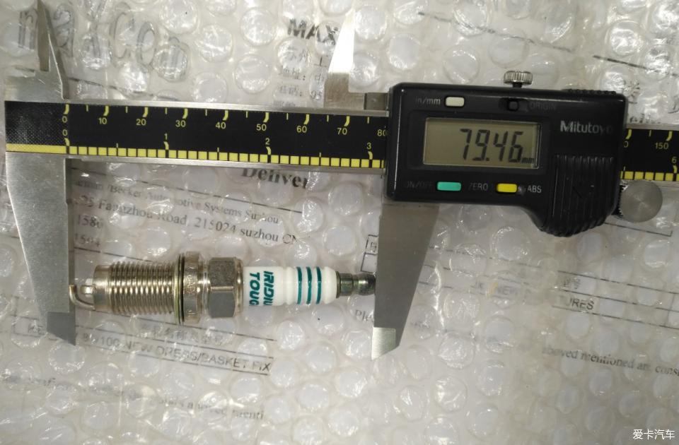

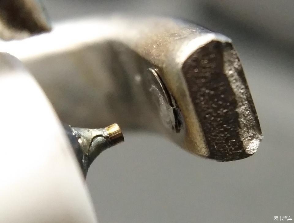

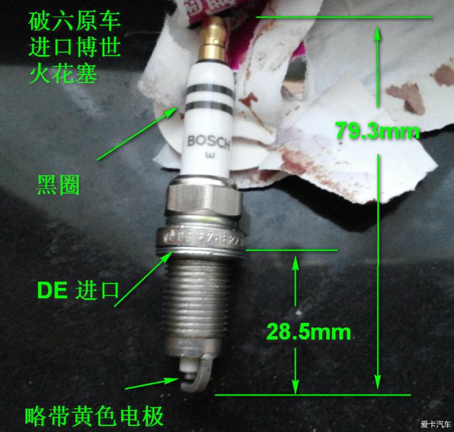

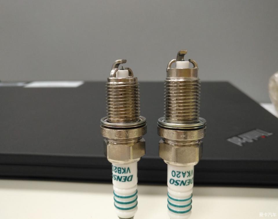

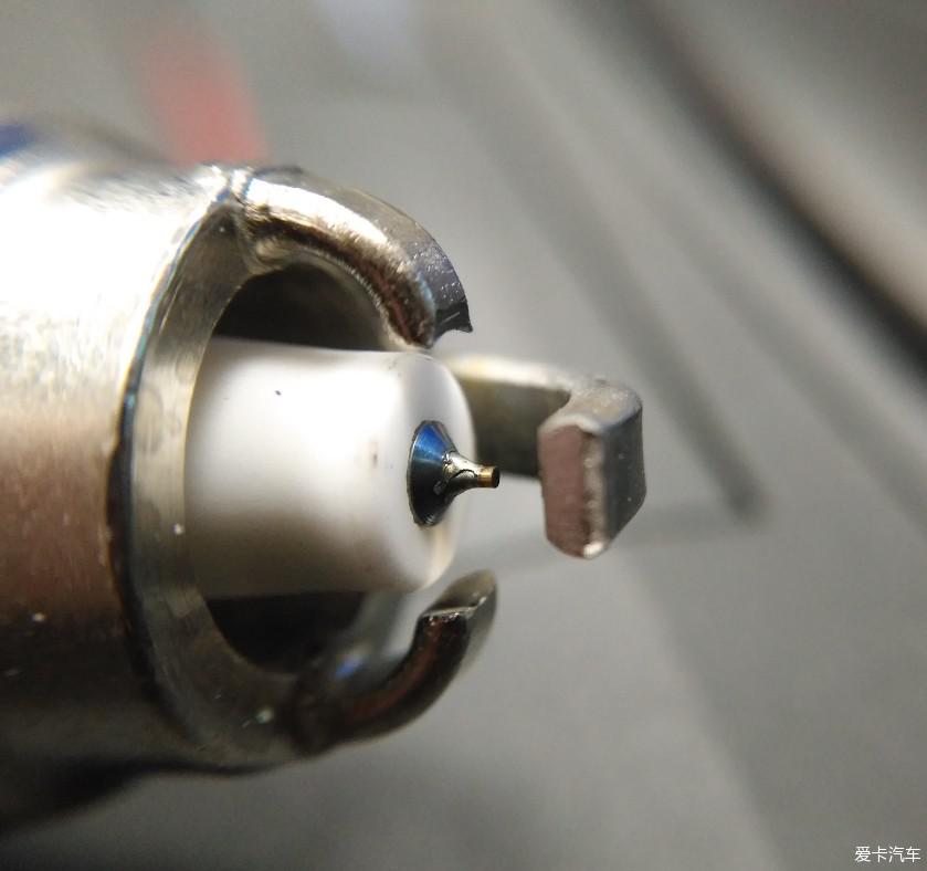

首先这里说的都是EA111的破六和4T。1.6原厂是博世F7HER2,最基本的铜钇合金,建议换好一点,之前试验过NGK 7968,感觉非常不适合,还有NGK 3408,合适,和原厂一模一样,但是级别一样,最后选的是VKA20,铱铂金 双测电极清积碳,提速油耗感觉一模一样,但是寿命长啊,懒得换,虽然贵了些,上述这些火花塞,总高度都是一样的,79.3-79.5mm左右。1.4T原厂是NGK 5758,双铂金,算不错了,可能涡轮增压温度高,需求高一些,原厂就不错,原厂5758高度是77.3mm左右,这次买的VKB20,长度76.3mm,比原厂短1mm,铱铂金 双测电极清积碳,寿命长,适合懒人,因为4T火花塞拆装很麻烦,比破六烦很多。VKA20 VKB20,在电装官网推荐分别适合EA111的破六和4T,而且十年版主也用过VKB20,安全可靠,寿命长。推荐懒人,就是有点贵。临表涕零不知所云.........谢谢大家

微距,手机,麦芒5, 呵呵
