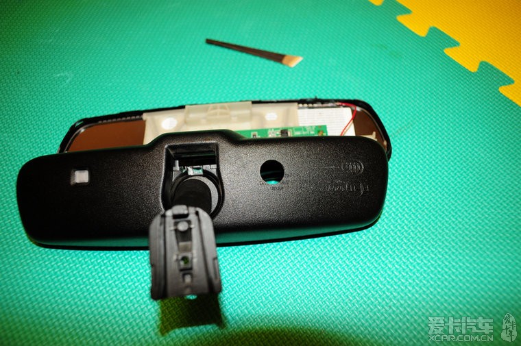

二、把后视镜打开
   这一步没什么窍门,除了暴力还是暴力(下手要狠,卡子很结实,不用担心会弄坏),但在工具的选择上也要注意,不能用平头改锥,因为改锥比较厚,无法插到后视镜外壳的缝隙中,就算插进去了
,改锥宽度太窄,使劲撬的话会把壳子边缘压凹。我用的是削铅笔的竖刀,刀锋很薄,容易插进缝隙,而且有宽度,不会压坏壳子边缘。下面是镜子外壳拆开后的样子:
   注意图上的五个针脚,那是和外部线缆连接的针脚,这里我们只用到两根,即图中从右向数的第1根(+12V)和第2根(零线)。

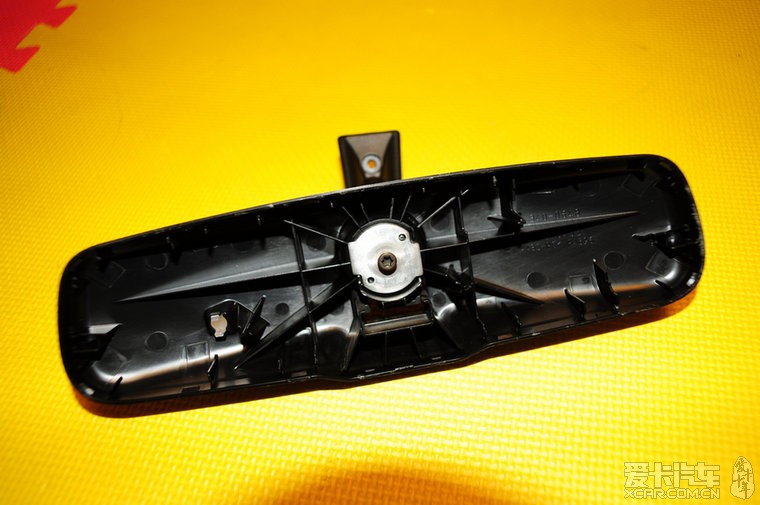

   再来给后视镜的背壳来个特写,等会儿要在这上面打洞,所以要先看好内部结构,不能对线路板造成干扰,也不能破坏壳子的强度。
三、开孔

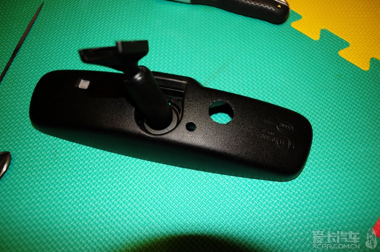

  根据我自己的需要,要开两个孔(一大一小)。第一个大孔在这里开,如果有开孔器最好,没有的话那就费老劲了。我有开孔器,可是直径不够,开完孔之后又用小刀给扩的。
从背面看就是这样:
  然后再用钻头在边上开一个小孔(确切位置在第三张图大孔左上角的那个圆点位置)

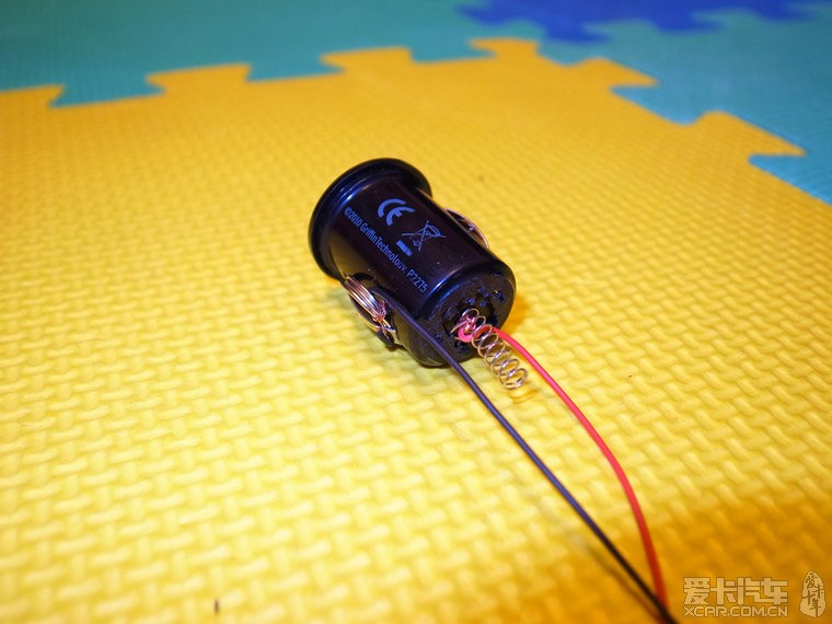

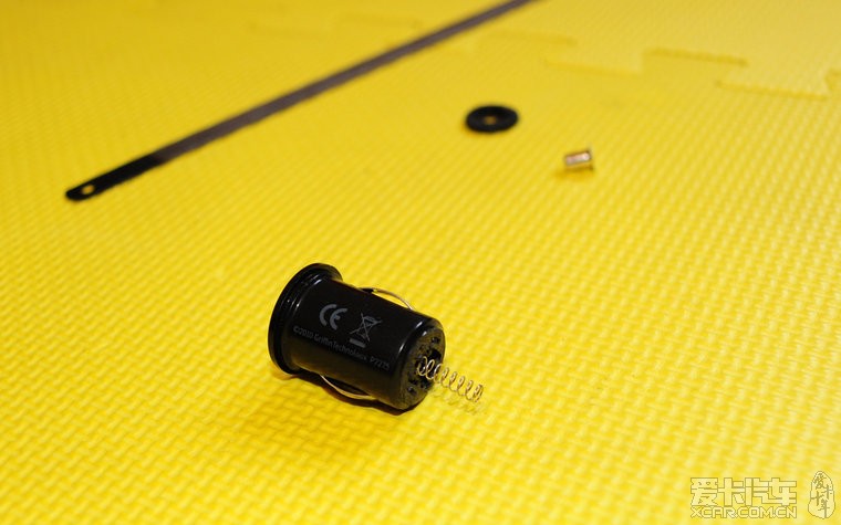

  第一步:把车充的正极触点部分的外壳锯掉,不然车充还是稍长,而且不方便连线。
  第二步:把车充的正极和负极连上电线。这里要注意车充两侧的弹簧片只有一个是真的负极,另外一个是假的,只起到卡位的作用,一定不能连错,否则电路是不通的。辨别方法很容易,用万用表把弹
簧片和USB插座的负极导通一下就知道哪个是真的了。下面是连好线的样子:

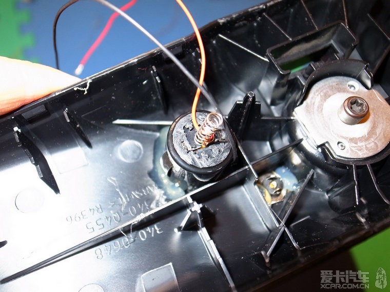

  第三步:用热熔胶在车充根部抹一圈胶,放入大孔中压紧,再把一个圆形DC小插座(提前焊好连线)放入小孔中,背面用螺母旋紧。最后在壳子内部用热熔胶加固。
从外面看就是这样:
五、内部连线
  上面已经说到了后视镜内部电路板上的五个针脚,从右往左数的第1和第2根分别是连接12V正极和零线的,这些针脚在电路板的背面都有焊点,只要把车充和圆形DC插座的正极和负极与这两个焊点分别对
应焊接起来就行了(也就是电路板12V正极焊接两根红线分别连接车充的正极与圆形DC插座的正极;电路板的零线焊点焊接两根黑线分别连接车充的负极与圆形DC插座的负极),焊好之后把后视镜的壳子再给扣上,最终效果如下:

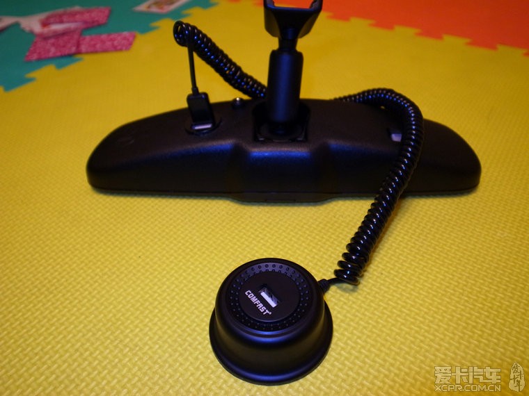

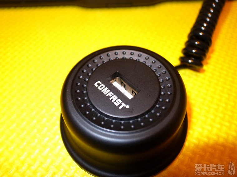

  后视镜的改装完成了,但是需要有一根连线从后视镜引到GPS边上。我的GPS是放在风挡的左下角,这个位置司机看起来最方便,眼球不累。其实随便找根USB线引过去就可以,但我为了今后扩展方便,还
是采用了USB插座。首先我找一个普通的USB插座,原配的线比较粗,走线不方便,因此给它换了一根弹簧线,这个过程很简单,直接分别剪断再焊接就行,最终效果如下:
