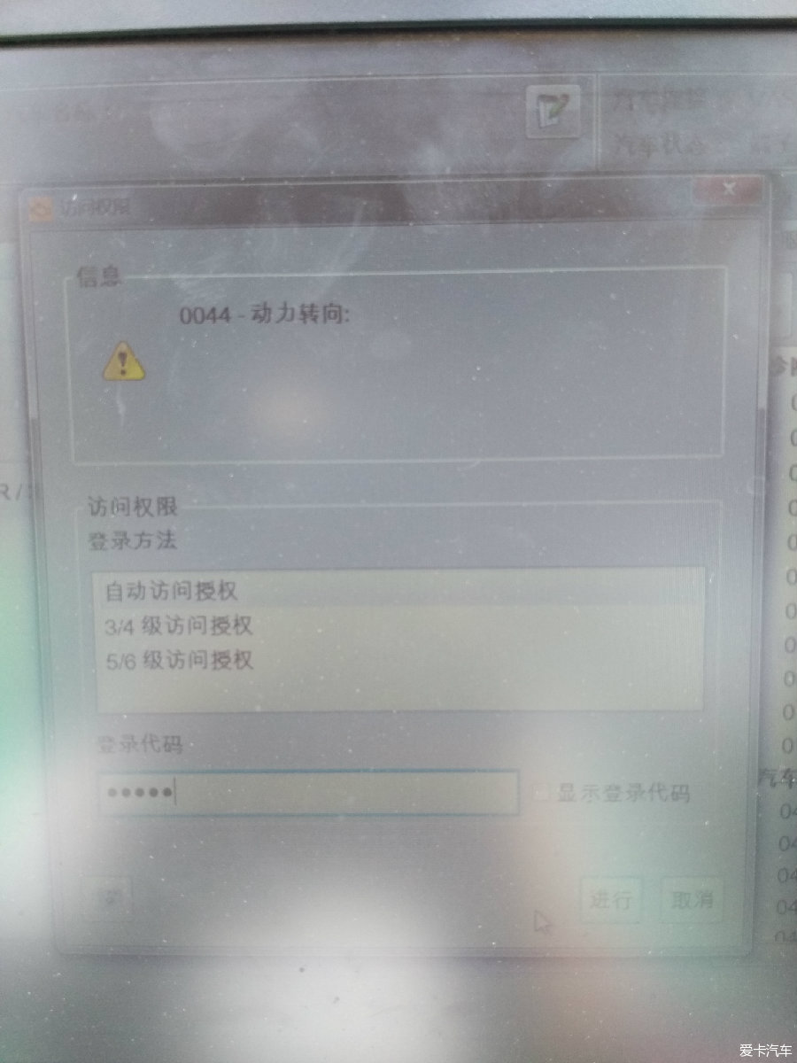

前段时间刷新完239TTS曲线后总感觉方向不舒服,原来的厚重感没有了,打死的阻尼感很差,经过研究开始刷新转向机固件。
首先说明下刷144R还是有风险的,搞不好会把方向机搞坏的。
零件号1K1或1K2开头的是2代方向机,1K0开头的ZF3代方向机,三代的应该都能升到144R
1K0 909 144 C — 对应 2301
1K0 909 144 J — 对应 3001    (本人车的配件号及固件版本)
1K0 909 144 M — 对应 3201
1K0 909 144 P — 对应 3305
1K0 909 144 R — 对应 3501
我的3001想升到3501必须经历2个阶段,第一阶段要升到3305,然后在升到3501.
升级前提别提示:要看一下匹配通道号2-9的所有数据,虽说之后可以改回来,但是为了方便先看一下比较好。

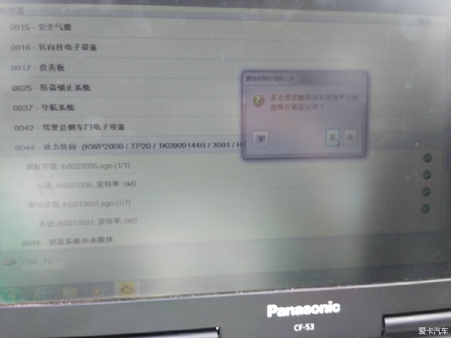

这里3305已经升级完成
接下来3501也很快成功。这个没有3305那么快。
接下来239曲线完毕。
接下来G85的设定,清楚故障码。这里很简单就不细说了。
齐活,144J升级成144R配239曲线。 完  美。
