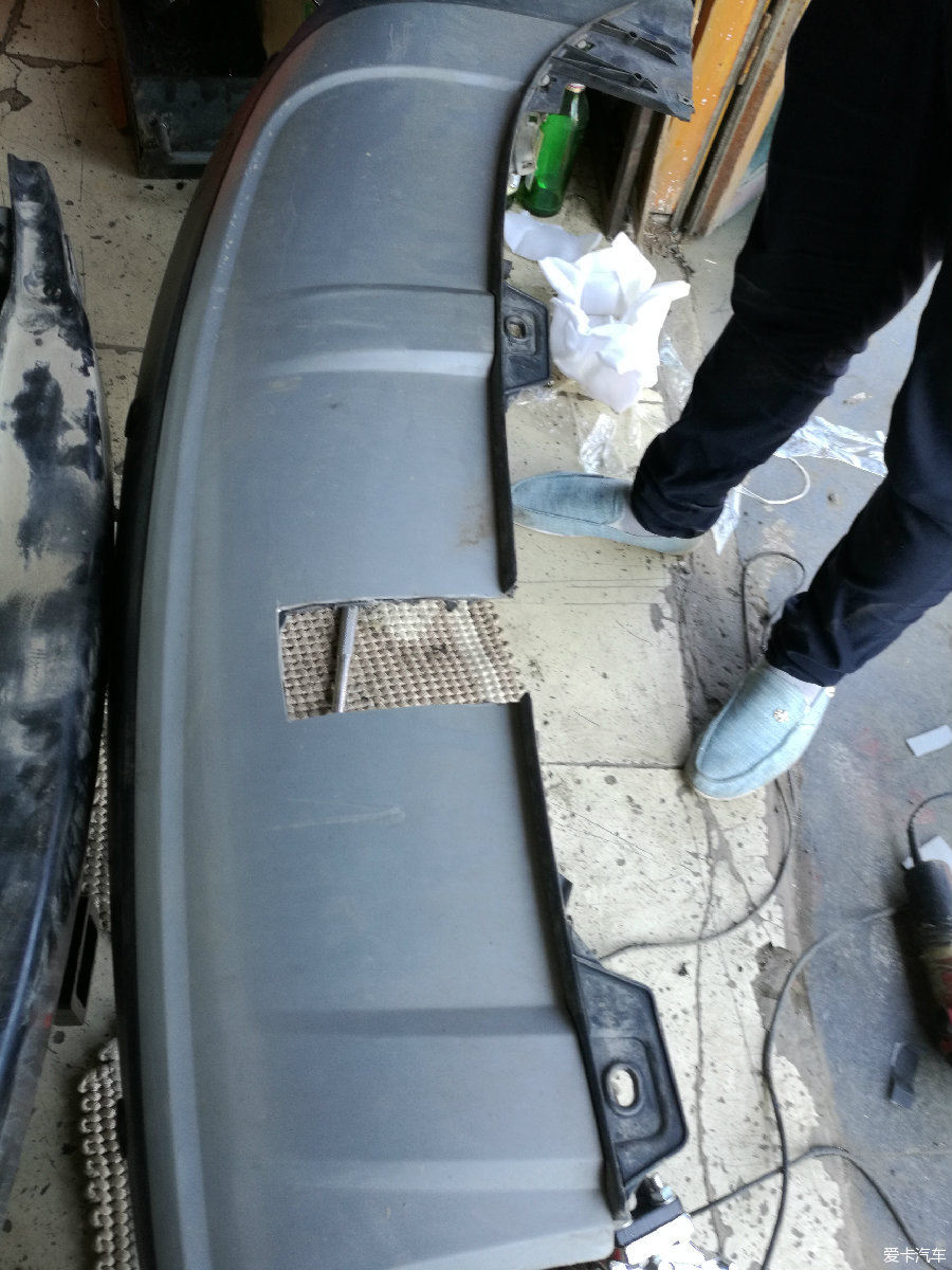

看图,准备安装拆后杠,需要拆下后杠和后尾灯,没有难度
后杠拆下后在下边开一个长的豁口,方口探出来的位置
没有花印,略有点歪,第二个安装的车友比我这个开的好看

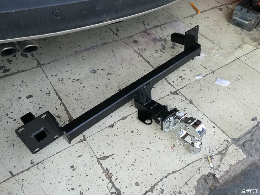

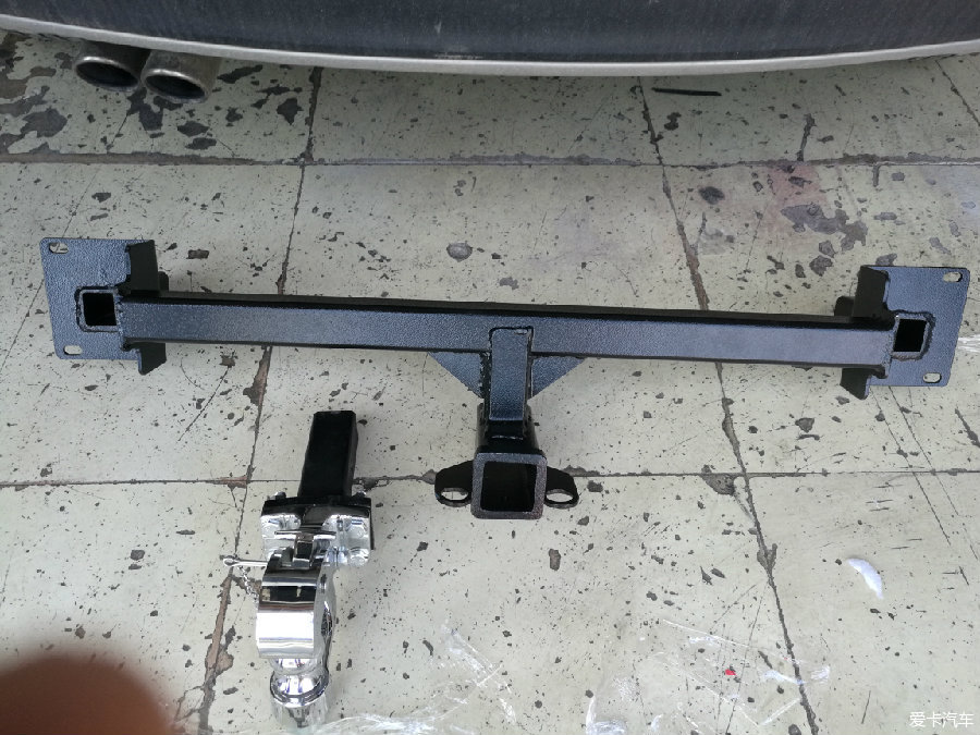

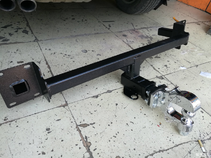

主角登场,方口拖车臂,北途会定制产品,加厚加强,不算后边钩子十几公斤!

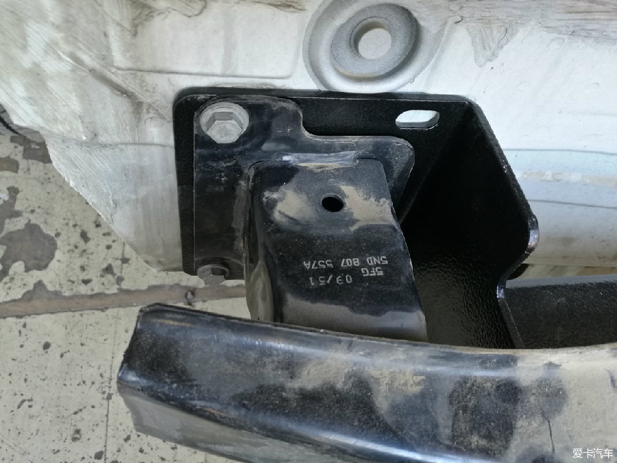

开始安装,利用原厂防撞梁安装孔位完全原装位安装,右侧四颗螺丝左侧两颗螺丝固定

原厂防撞钢梁同时装上,这就是双防撞钢梁,拖车臂与原厂防撞钢梁之间有几公分距离,遇到追尾先由原厂防撞梁吸能,如果撞击力度较大再由强度更高的拖车臂提供保护。

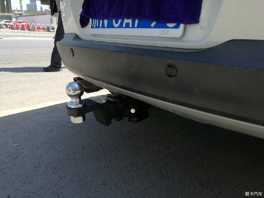

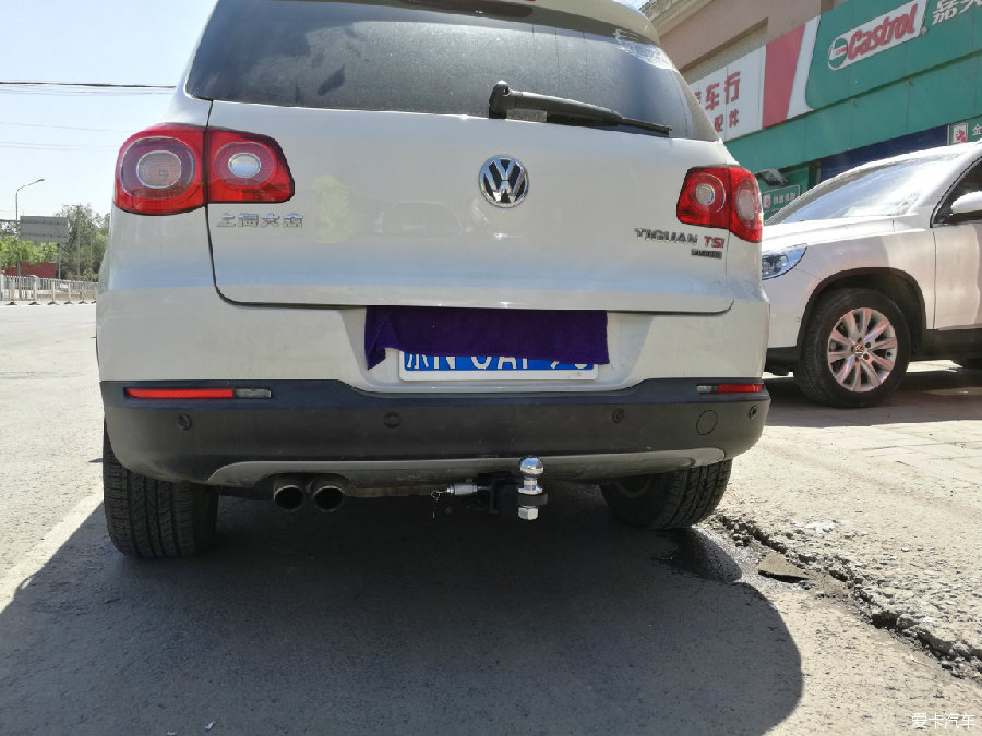

固定好螺丝后装回后杠和尾灯即可,由于我这辆是第一辆安装,安装时师傅也是头一次装这个,用了大约一个小时,第二个车友安装快多了,办个小时左右可以搞定看装好后的效果,以后可以利用方口的扩展性实现很多功能
踩上去看看强度

引用 风印水华 于 2016-5-18 14:15 发表的回复
这个东西好,原装那种替换后钢梁的太贵了。照片看不清,有的方口下面没法上螺丝压住固定会有异响,不知道这个有没有。
有一个眼带螺丝扣,真拉拖车估计也固定不住,太重

发表于 2016-05-18 14:23    IP属地:未知
引用 风印水华 于 2016-5-18 14:21 发表的回复
没事,允许牵引的拖车都很轻,主要靠带锁的那钢条用劲儿,朋友的钩没有螺丝孔,拉了一车焊条一天也没有什么。
前后的力量大,下边螺丝孔应该是八个的,可以起到调整间隙,靠它固定住估计不行

引用 jacky96999 于 2016-5-19 10:41 发表的回复
我也看了,我途观前阵子被追尾,后梁都变形了,这个东西撞肯定好多了,拖车用肯定不行的,当后杠还不错
挂个小拖车还是可以的,毕竟承载式车身,不能挂大拖车越野不是杠不行是车身不行

引用 康巴 于 2016-5-23 13:31 发表的回复
图片看不太清楚,不过拖车杠和车身连接的方式欠妥。不能利用原来保险杠的连接螺孔。应该在纵向处连接,原车在该处有预留的螺孔。
