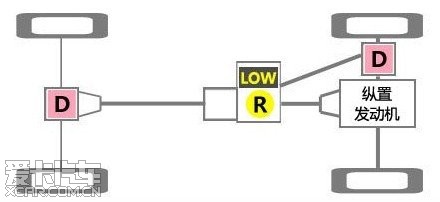

先以吉姆尼为例:通过分动箱来机械锁定四驱状态,一样不能通过交叉轴,原因是没有电子辅助也没有前后轮间限滑差速装置,二者有其一都能顺利通过,鉴于吉姆尼的车身结构和分时四驱够硬,同时拥有极大地改装空间,可以给前后开放式差速器加装差速锁止装置,使得吉姆尼的越野脱困能力大大的提升,这也是吉姆尼深受全球越野爱好者追捧的主要原因。

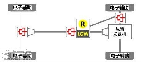

再举一例:奔驰G500,G500的动力传递是由分动箱----中央差速器,再由中央差速器---前后轴,前中后三个差速器全部处于开放状态下也能轻松通过交叉轴,此时该车是全时四驱状态,通过交叉轴时前轮和后轮各有一个出现打滑,动力出现流失殆尽可能,为什么能过交叉轴?就是靠着奔驰那套强大的“4ETS”,若三把锁都开放的状态下没有足够强大的四轮电子刹车辅助,也和途观一个下场。
仅列举以上两例来说明电子刹车辅助对车辆的脱困有很大的帮助哦!但是依然不如通过锁止前后轮间差速器来的更直接彻底。

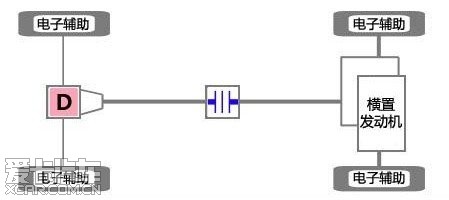

2、途观四驱的第二点不足之处就是它的改装扩展空间太小了,几乎没有升级的可能性!这都是设计原因,还是先看图:
根据上面的分析可以看出提高途观“四驱系统”能力的方法有三种:
a:提高电子刹车辅助系统的能力,涉及到的电子系统诸多,ABS、ESP、EDC、ASR等,可以考虑放弃这个想法了吧。

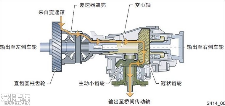

b:考虑在后桥的轮间差速器增加锁止装置,注意看上图中的后桥橙色框架部分,这就是大众给途观设计的“瀚德四代+后桥差速器”总成,可恶吧!!拒绝改装。

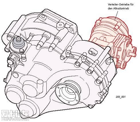

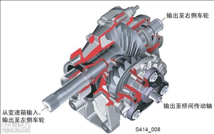

c:最后只剩下改装前桥差速器了,加锁或更换,继续看图吧,下图中的前桥橙色框架部分就是前桥轮间差速器+锥形齿轮系统(往桥间传动轴输送扭矩),大众更猛,直接把前桥差速器设计到变速箱总成里了,绝吧,走自己的路,让别人无路可走啊!!!
这个图中的红色部分是前桥的锥形齿轮系统,与之相连的就是前桥差速器及变速箱总成。
附图1:前桥锥形齿轮系统
附图2:变速箱----动力传递单元
