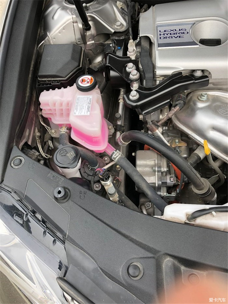

     车子买回来已经有一段时间了,看到坛子里面都在小改,自己也跃跃欲试,LED远光改灯,来个现场直播。呵呵
发表于 2018-01-17 19:28    IP属地:未知

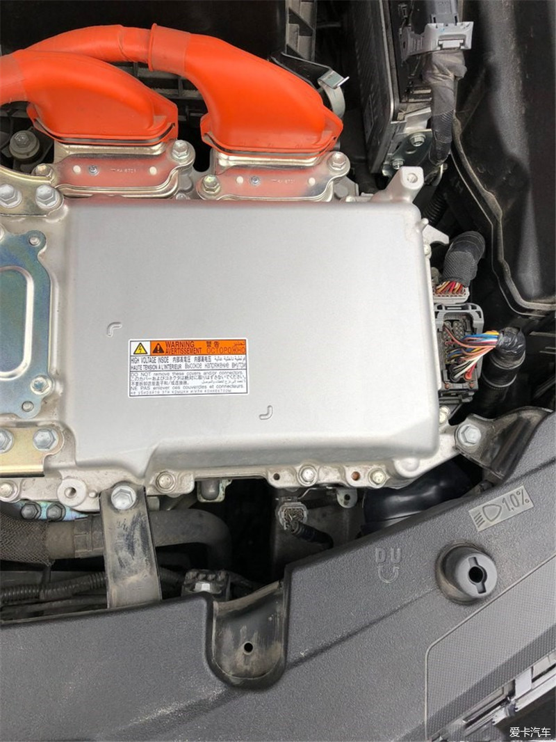

打开引擎盖,副驾驶灯 操作空间稍大,很好安装。
发表于 2018-01-17 19:29    IP属地:未知
驾驶室这端 因为有电瓶挡住 很难操作,我用了许多小工具,螺丝刀 细钳子什么的,手小的 应该也没问题。
    装的时候没来得及拍照,其实不难,把原厂的卤素灯按照卡扣 走向 旋转 自动就出来了。

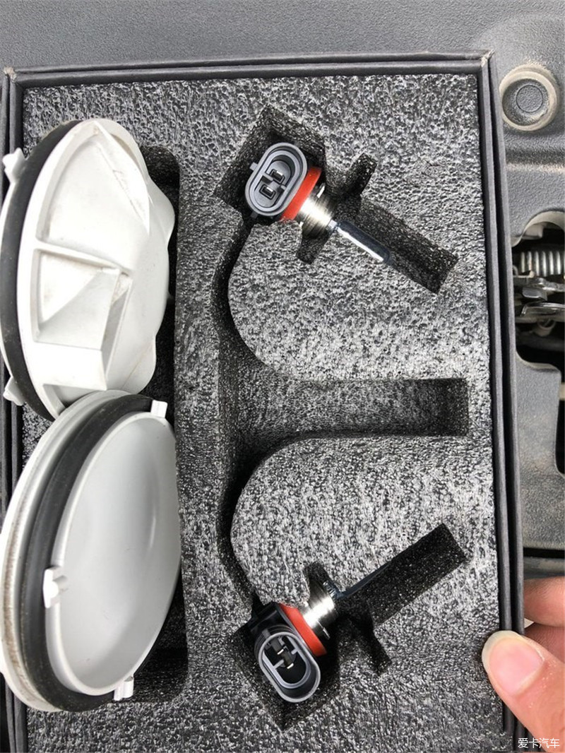

把改装的LED 同样方法安装。(一开始 我也担心不会搞,打开引擎盖 自己摸索下 马上清楚了。很简单)

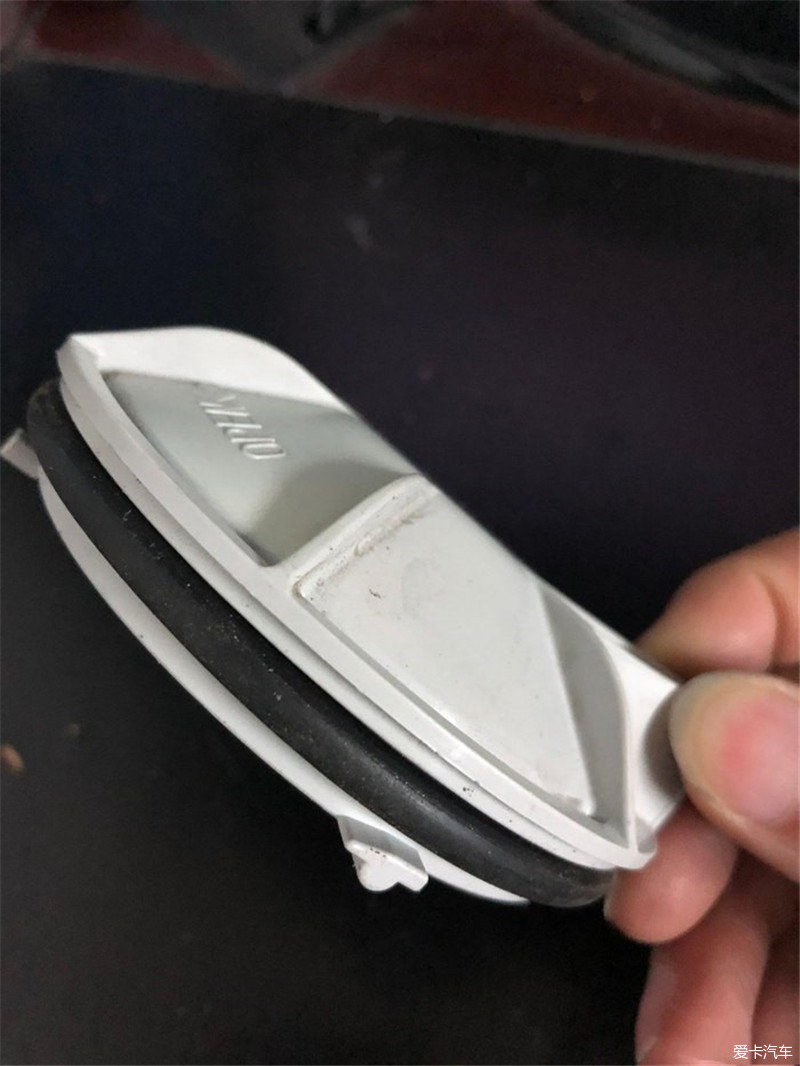

原厂防尘盖上的黑色密封圈,盖住真的是严实! 自己改装的防尘盖当然比不了。

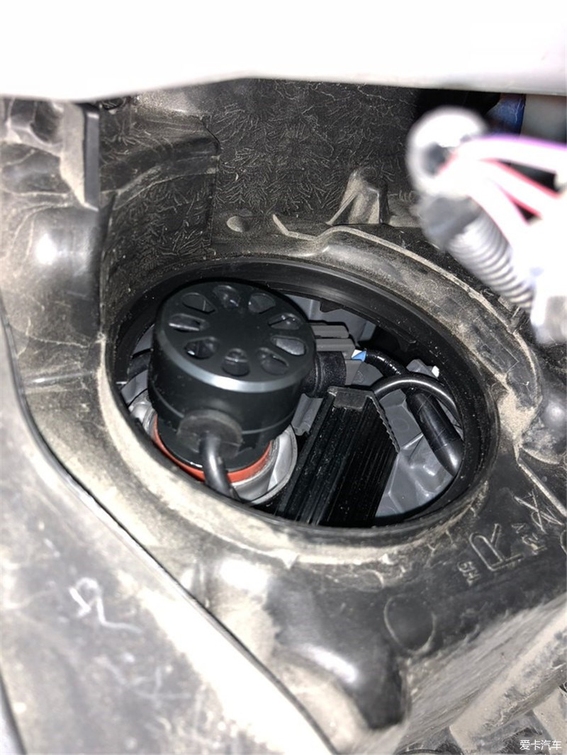

给一张安装完的特写
发表于 2018-01-17 19:30    IP属地:未知

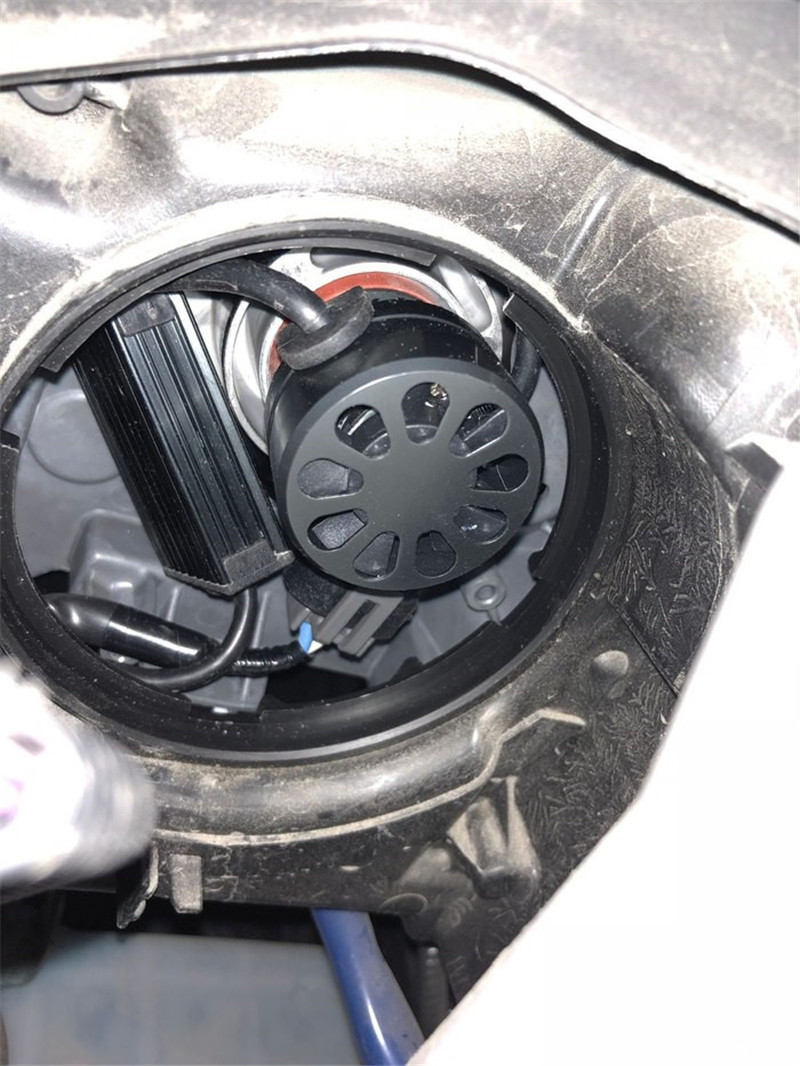

装完 以后 ,核对正负极,把线路 和稳定器绕一圈 塞进去了,雷克萨斯车灯空间也挺大的

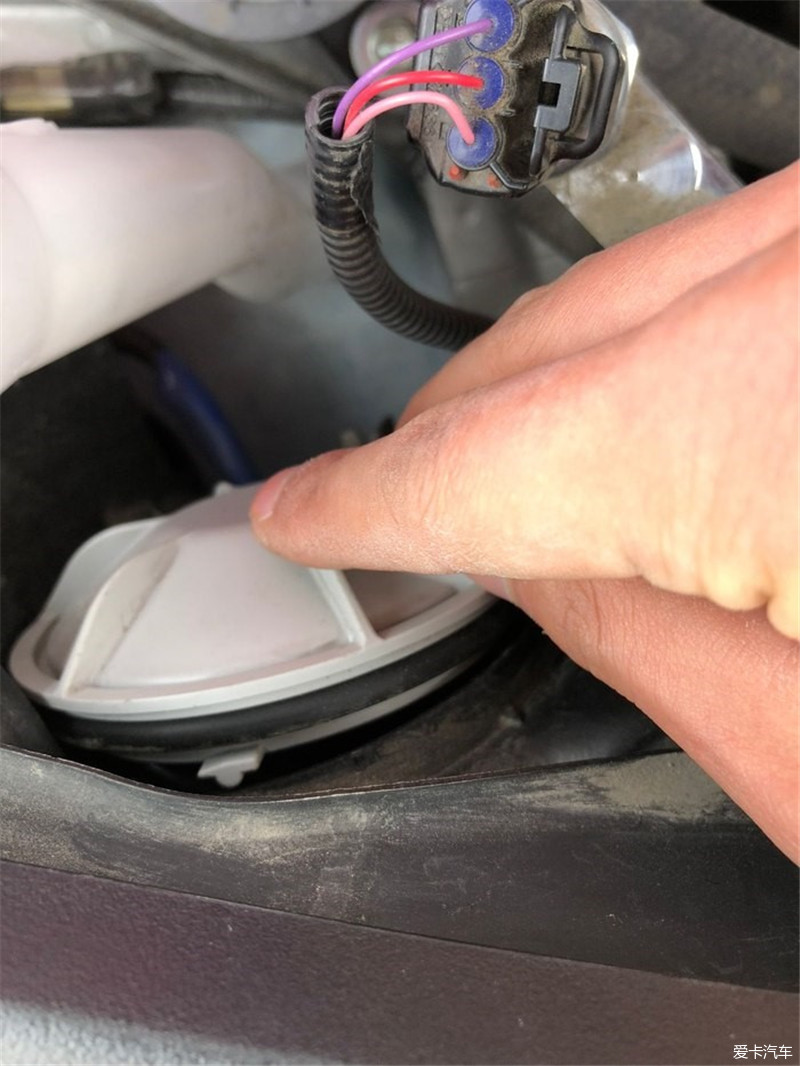

装好原厂防尘盖 就盖不上了,LED灯尾部散热风扇有点长。
发表于 2018-01-17 19:31    IP属地:未知
死活盖不住,毕竟不是原厂的灯!
