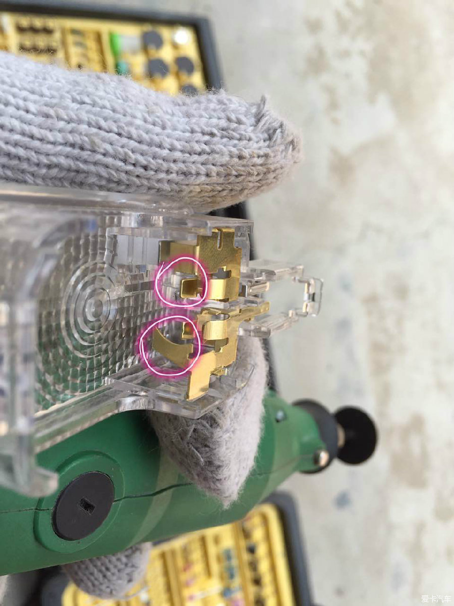

好的工作有好用、顺手的工具是必须的

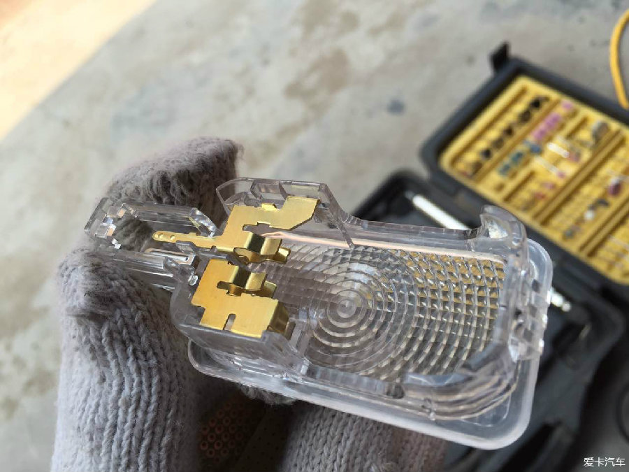

这两个位置的金属片要切下来

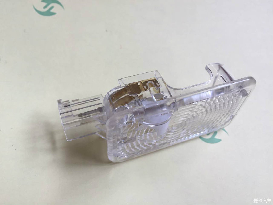

切下来以后的效果

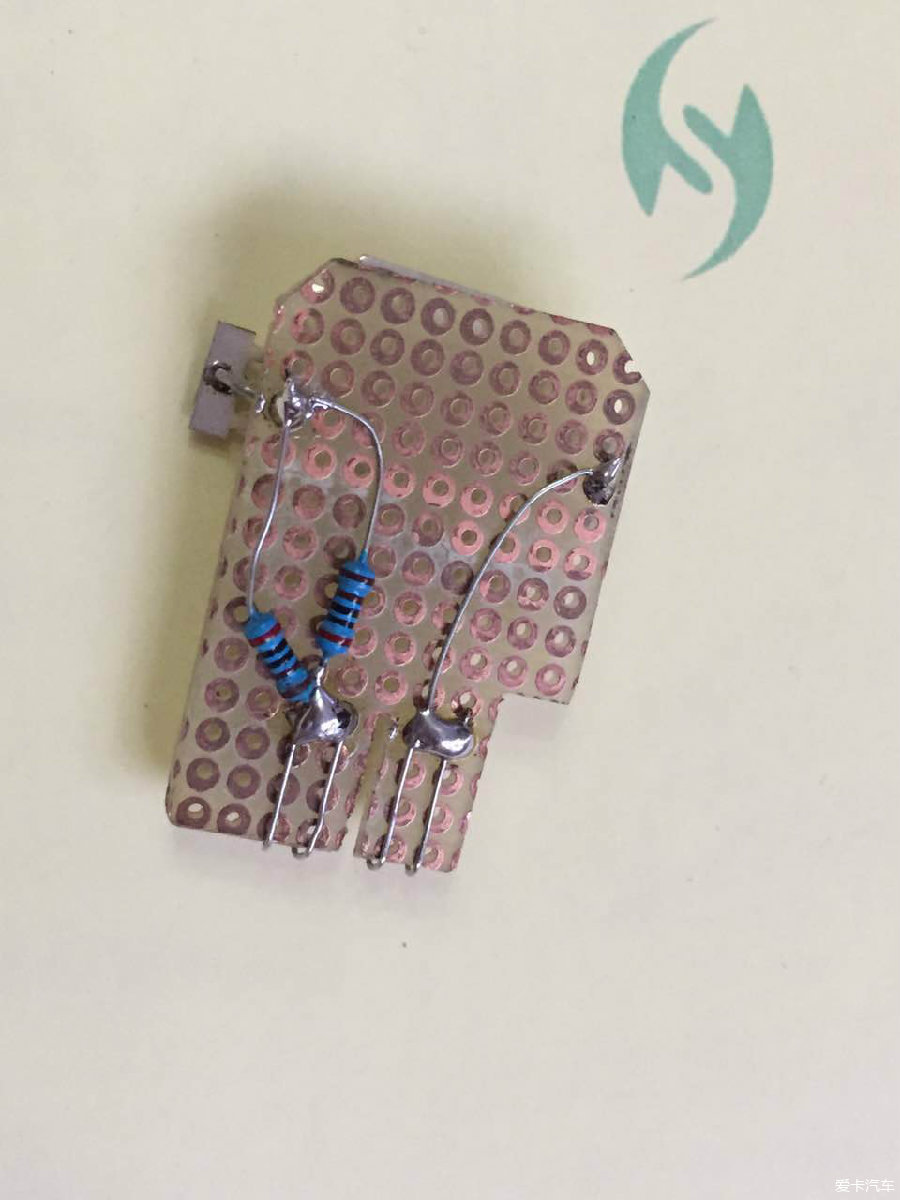

做好后的样子看着有些难看啊
LED和板之间要留出些空间方便散热
