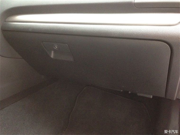

4.空调滤芯就安装在副驾驶前边的储物箱后边

5.下面咱们来拆了它!看到旁边的栓扣了吗?需要往外拽,把栓扣打开
发表于 2019-02-10 10:12    IP属地:未知
6.打开后的状态是这样的(红框里边)

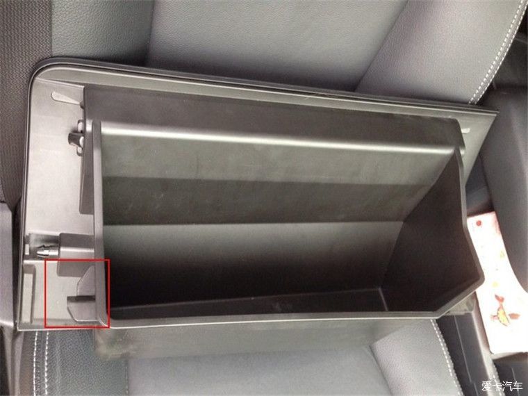

7.打开栓扣之后,就要把储物箱拿下来,由于后边有卡扣,需要点技巧和力气才行;当然难不倒身为女汉子的我,我的经验是一边一边拆,我的车右边的卡扣比较难搞,所以先拆了右边,然后把左边的卡扣再掰出来,过程稍微有点费力,不过只要有耐心就可以,现在天气冷,塑料会变硬,拆的时候要小心;图中是拆下来的储物箱,红框里就是卡扣

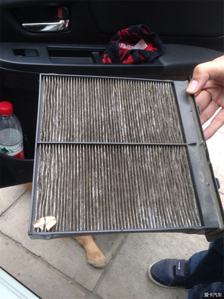

8.拆掉之后,就露出了空调滤芯,上下按住四个红框里的部位,很轻松就拿下来了
发表于 2019-02-10 10:13    IP属地:未知
9.取出来的空调滤芯。。。1万的时候吹了吹;鉴于快入冬了,要经常用空调和帝都的雾霾越来越严重,还是换了吧,安心!
