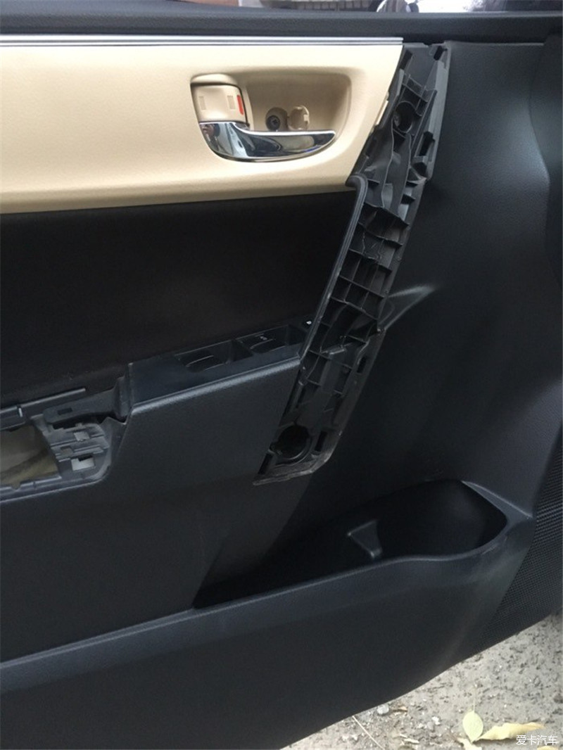

直奔主题,我们来拆门板,首先要打开车门啊,哈哈,门板上有三颗螺丝,内扣拉手处一个,另外两个在门板的长条拉手里
发表于 2019-01-06 19:38    IP属地:未知
诺,拆开了,拆得时候记得要在一字螺丝刀的头部用毛巾包裹,免得伤到我心爱小白的皮肤,使劲往外扣,门板的盖子就拆掉了,然后用十字头拆螺丝

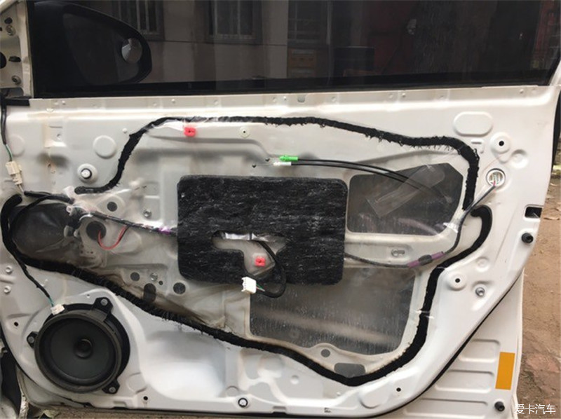

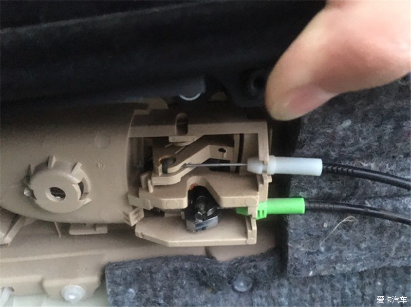

敲黑板,重要提示,玻璃升降器拆不拆无所谓,拆得时候记得是后面的往上拆,前门的卡扣往后拉,我的就被我拆坏了,拍照记录一下两根拉索的顺序,可别搞反了啊,到时候你就哭了

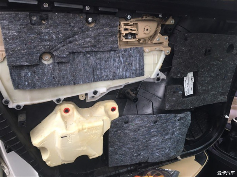

三颗螺丝拆完后,双手在门板下面使劲往外拽,放心,雷凌原厂卡子真心结实,可以重复利用的,不过最好还是备几个备用的,门板上的黑心棉还可以吧?

拆开门板后,就能看到光秃秃的,只有防水塑料布,这个可以撕掉了,里面还有防撞钢梁,还算厚道

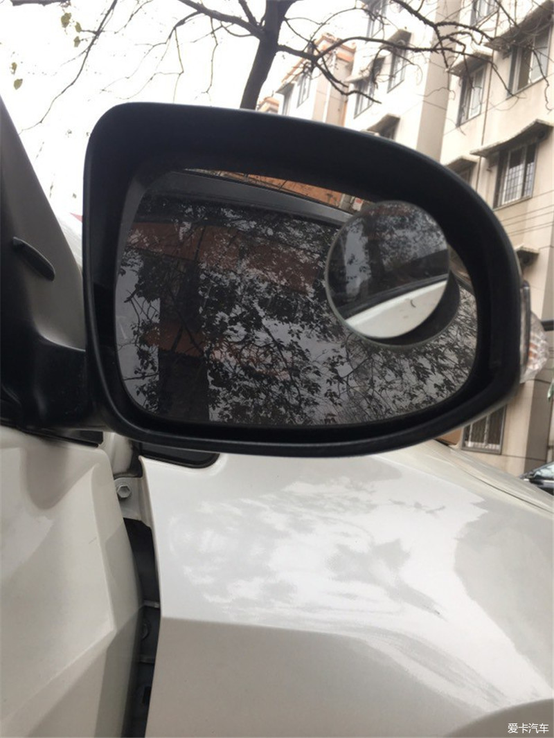

门板都拆了,不加装一个右侧盲区?搞,开始拆后视镜,这是原来的样子
发表于 2019-01-06 19:40    IP属地:未知
这是原来没加装的样子,记录一下

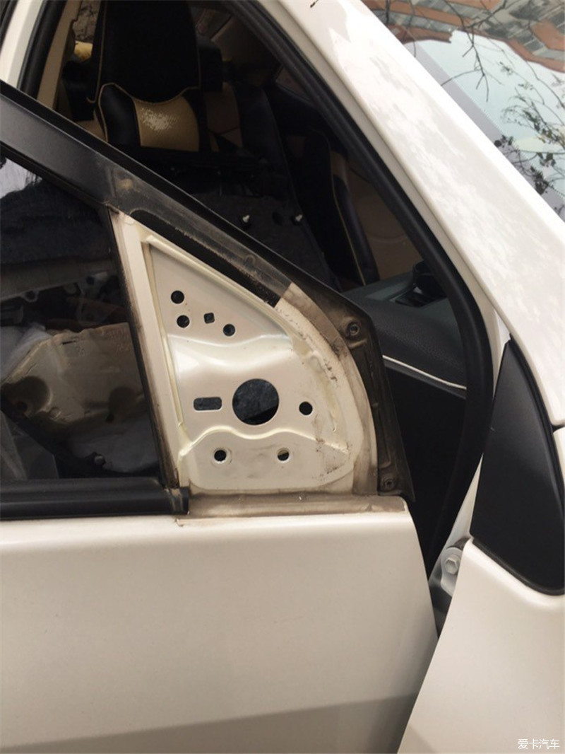

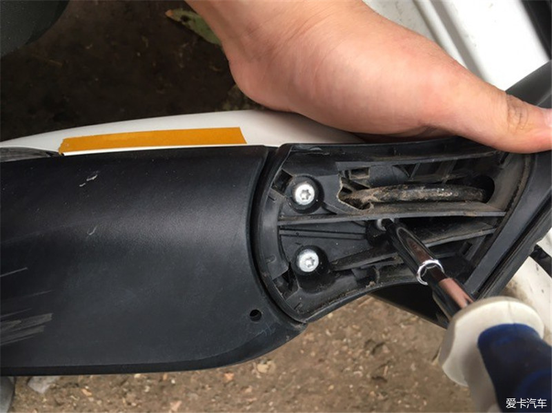

后视镜里面也有三颗螺丝,用10mm套筒,这个内六角扳手就很特别了,这个扳手很难找到,这个螺丝只需要拆一个,固定摄像头
发表于 2019-01-06 19:41    IP属地:未知

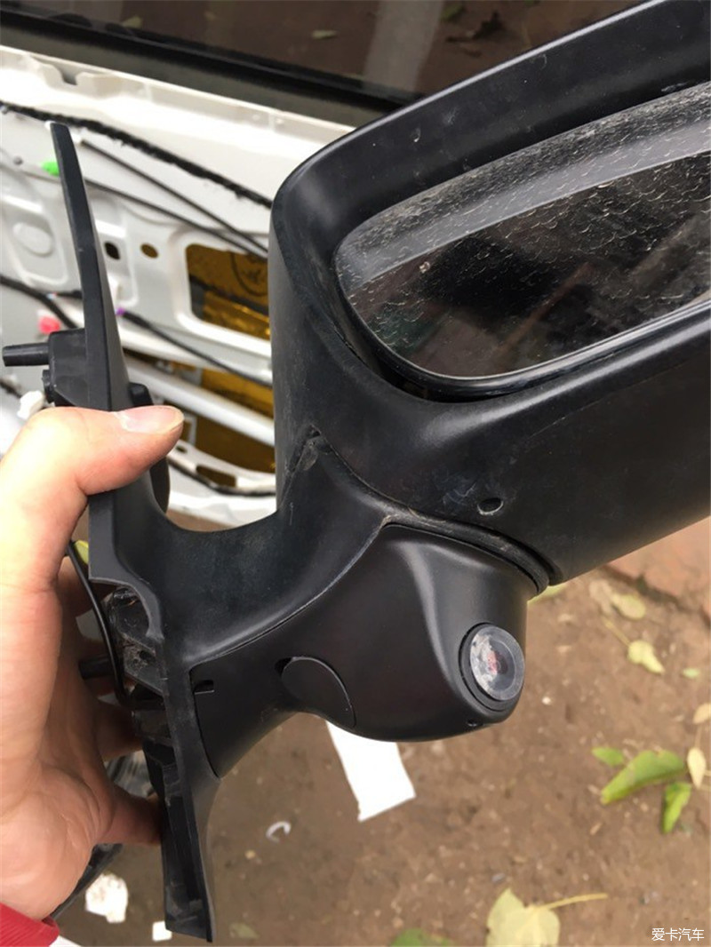

拆开之后,把右侧盲区摄像头装上,是不是很帅
发表于 2019-01-06 19:42    IP属地:未知
这是拆掉后视镜的样子
