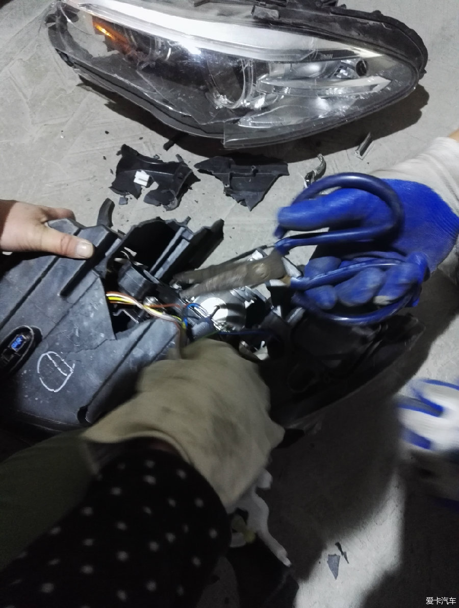

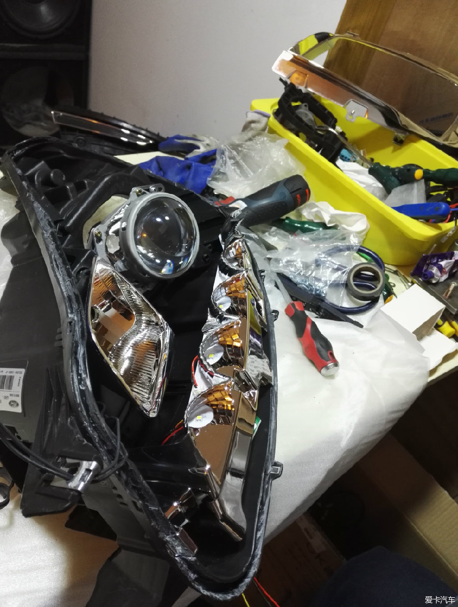

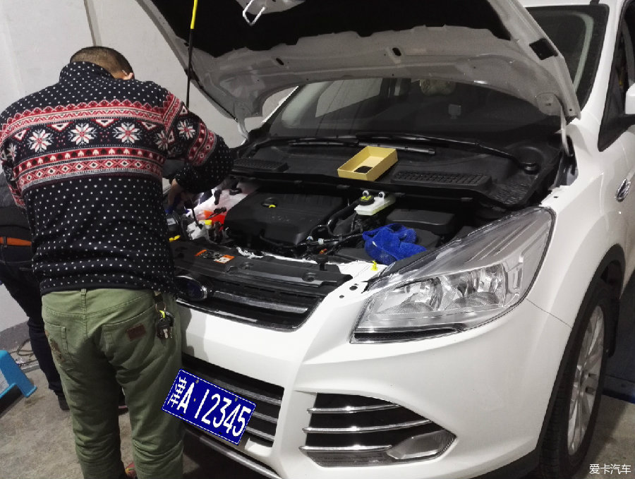

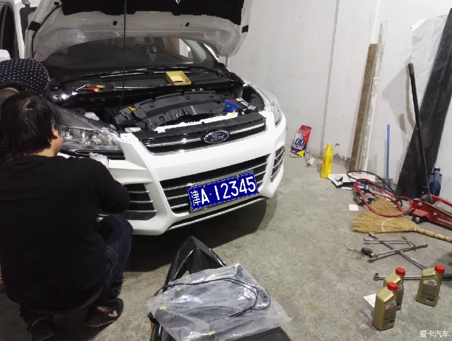

改灯的时间比较长 慢工出细活 呵呵 我是大概9点多就到了店里 不过 好像改灯的都是夜里干活 睡过头了 我来早了

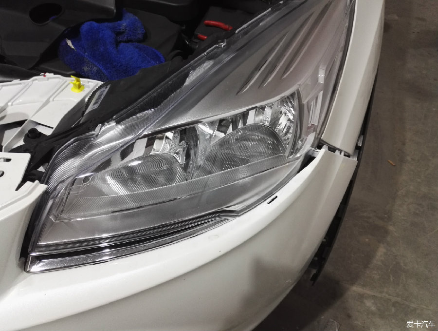

拆原车灯  先拆保险杠
原车灯 留念
大师 两位大师

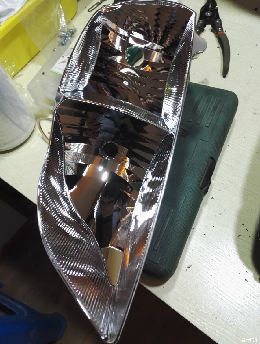

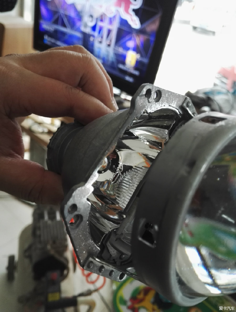

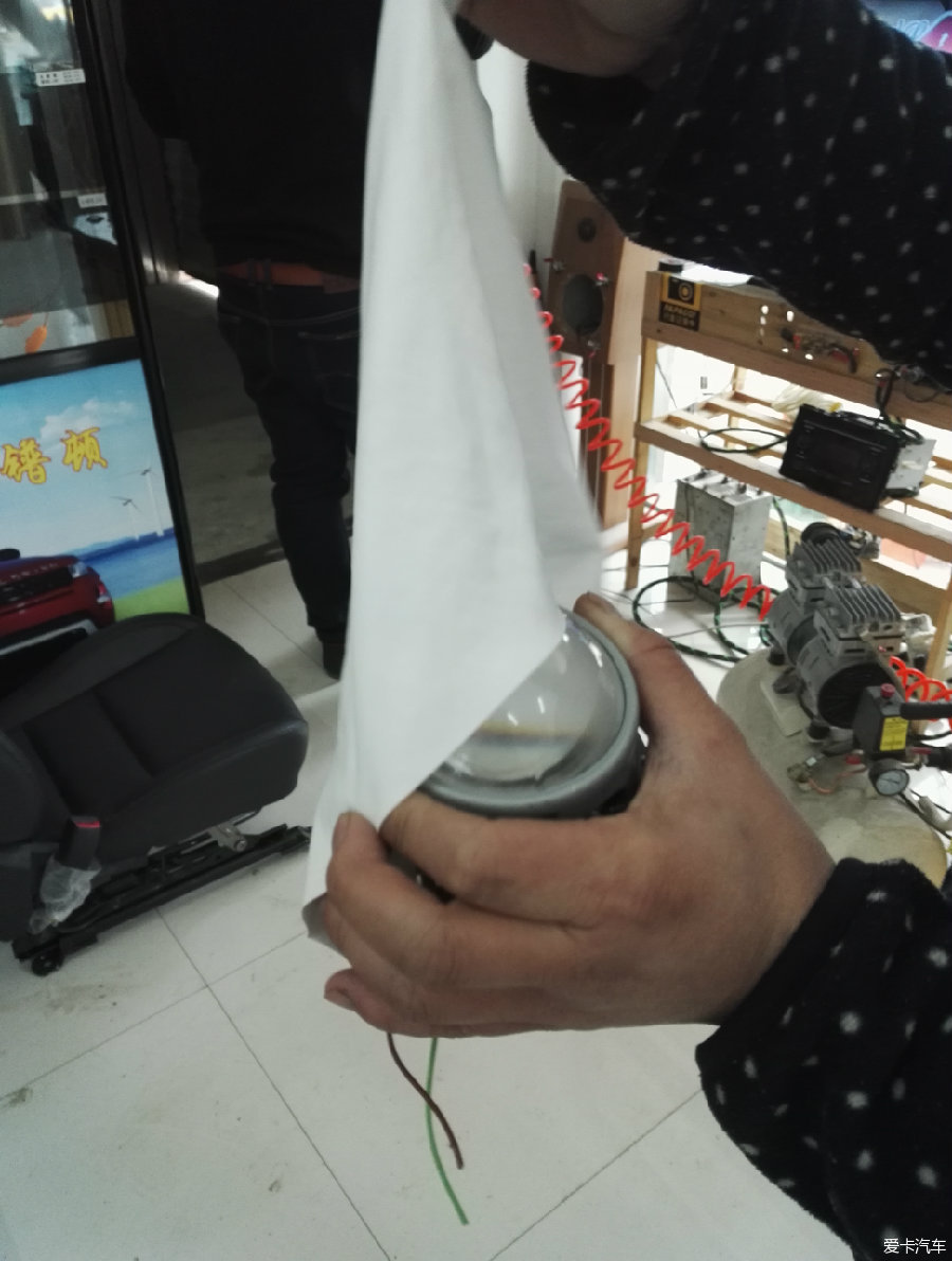

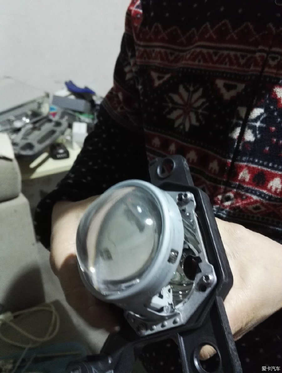

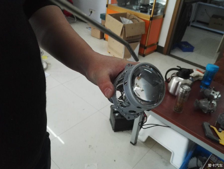

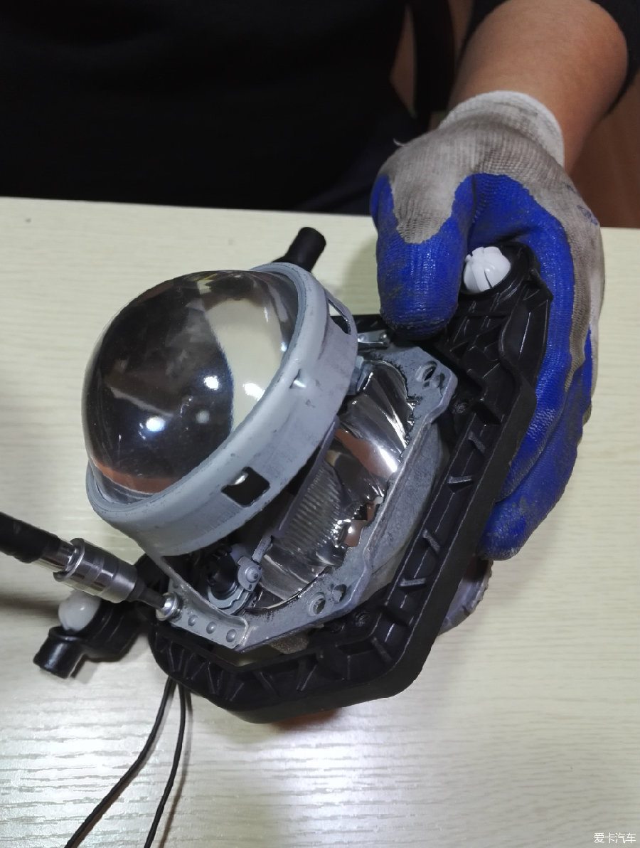

透镜是改灯里面很重要的一个部分和部件 相当的重要
透镜的种类很多 假冒的很多很多 不要说非专业人士 就是好多专业人士也很难一眼就区分出高仿的和山寨的海拉3透镜 最好的办法就是直接从大灯里面砸  现场砸 哈哈
安定我选了奥迪用得那款  事实证明启动很快
氙气灯泡好像是欧司朗的 4300K  颜色不错 强烈不建议选6000多K的 这也是“耍流氓”的一种 而且 灯光的穿透力不行

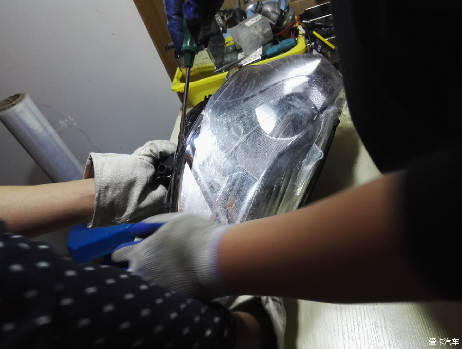

这真是个细活儿 慢活儿  从早上10点能干到晚上11点多

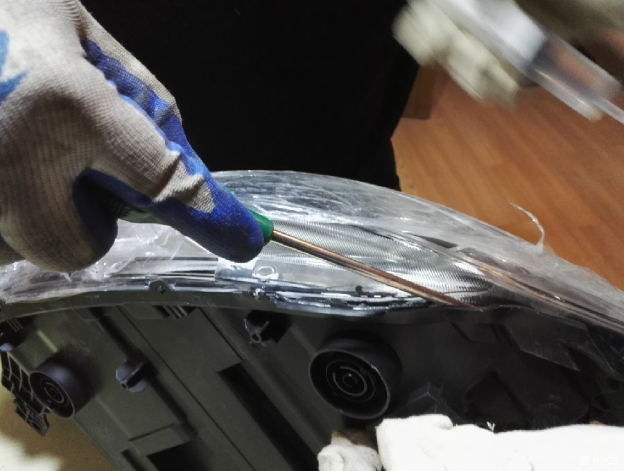

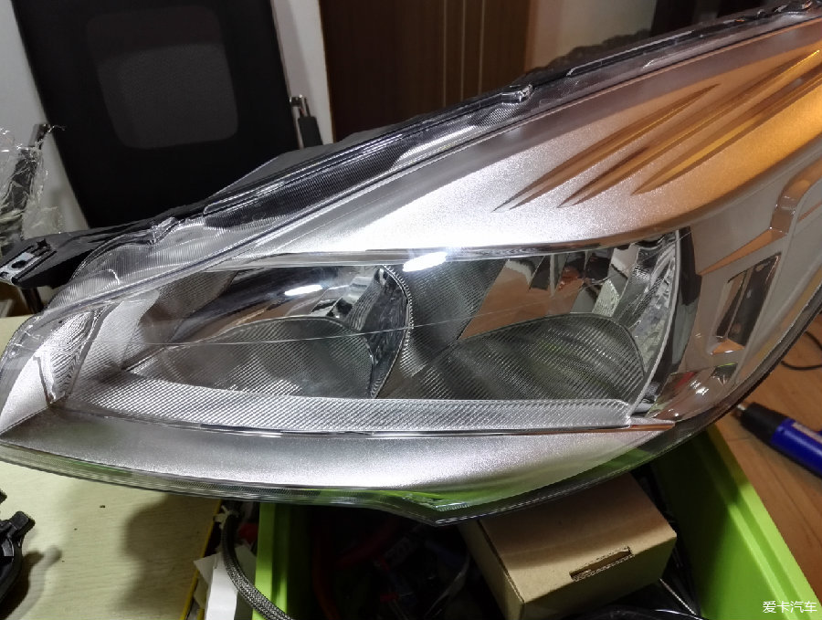

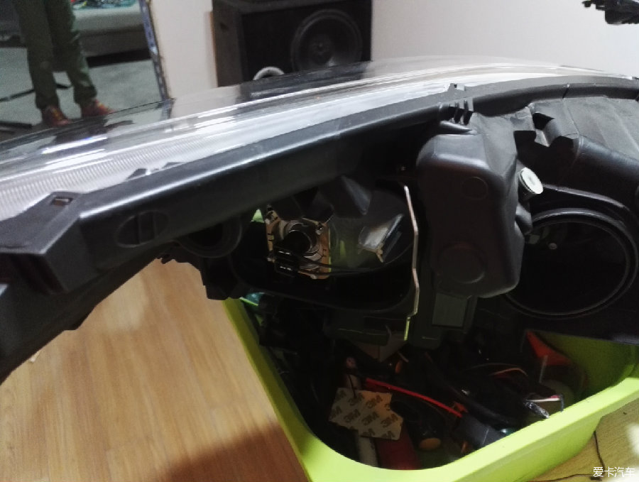

翼虎的大灯 原厂是冷胶封的 因此比热胶封的大灯 增加了一点难度 开灯的时候 清楚冷胶的时候 都比较麻烦
清理工作比较耗时 但确实省不得 马虎不得
最后一张 看看改好之后的效果吧

他们两个师傅  配合着 都干了10多个小时

发表于 2016-03-25 19:39    IP属地:未知
引用 tthx999 于 2016-3-25 11:38 发表的回复
其中有一张用脚踹的是在干吗?
砸BMW5系大灯 为了透镜
