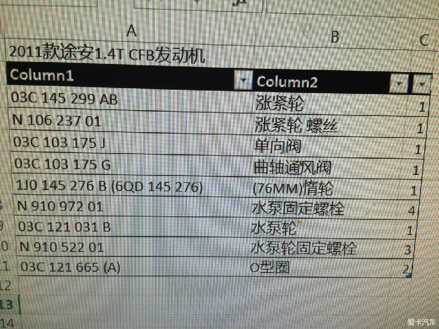

准备的零件,水泵,水泵皮带轮,涨紧轮,惰轮(导向轮)

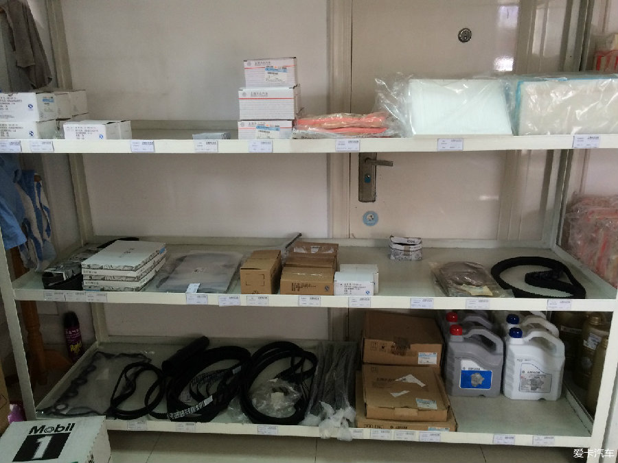

零件有些是请人在4S订的,比某宝贵,但是能保证正品。还有些是以前去嘉定从车友说的那个大众门市部买的,价格比4S略便宜。
以前发现曲轴前油封渗油,所以还准备了曲轴前油封,
以及油封拆卸和安装工具

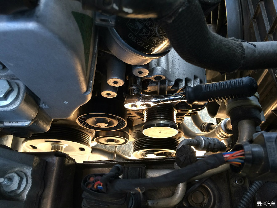

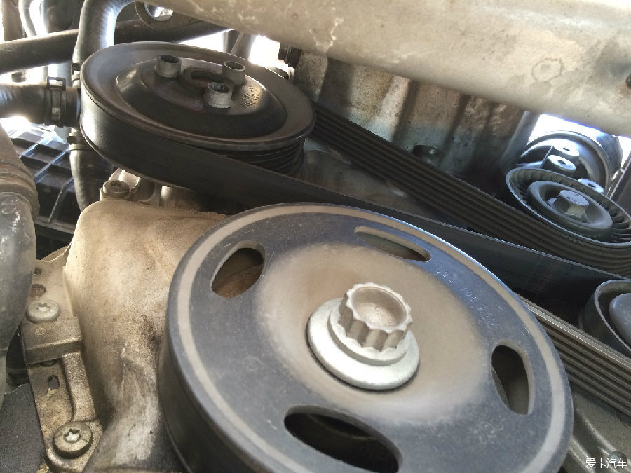

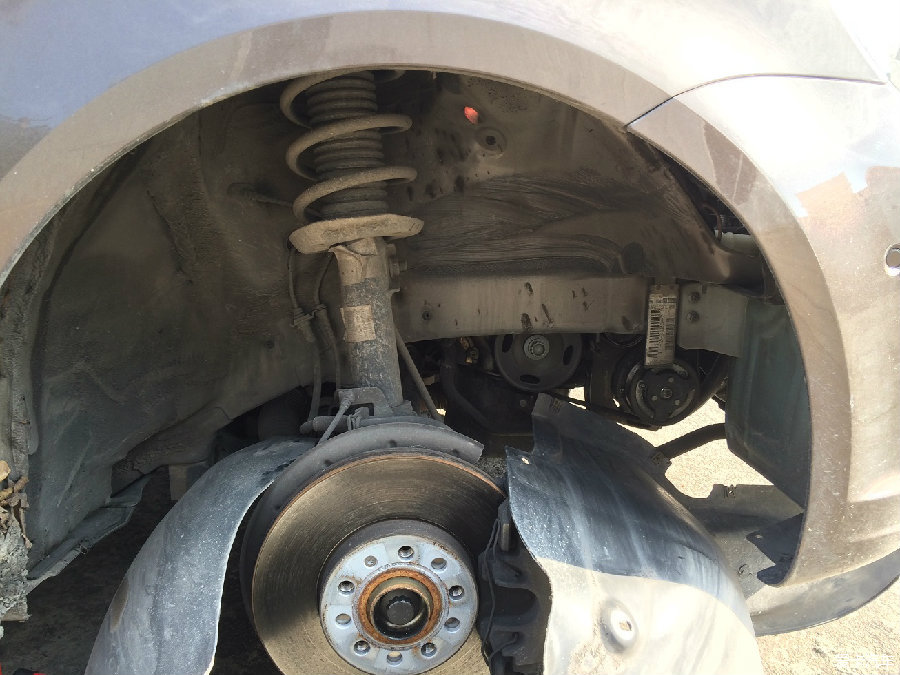

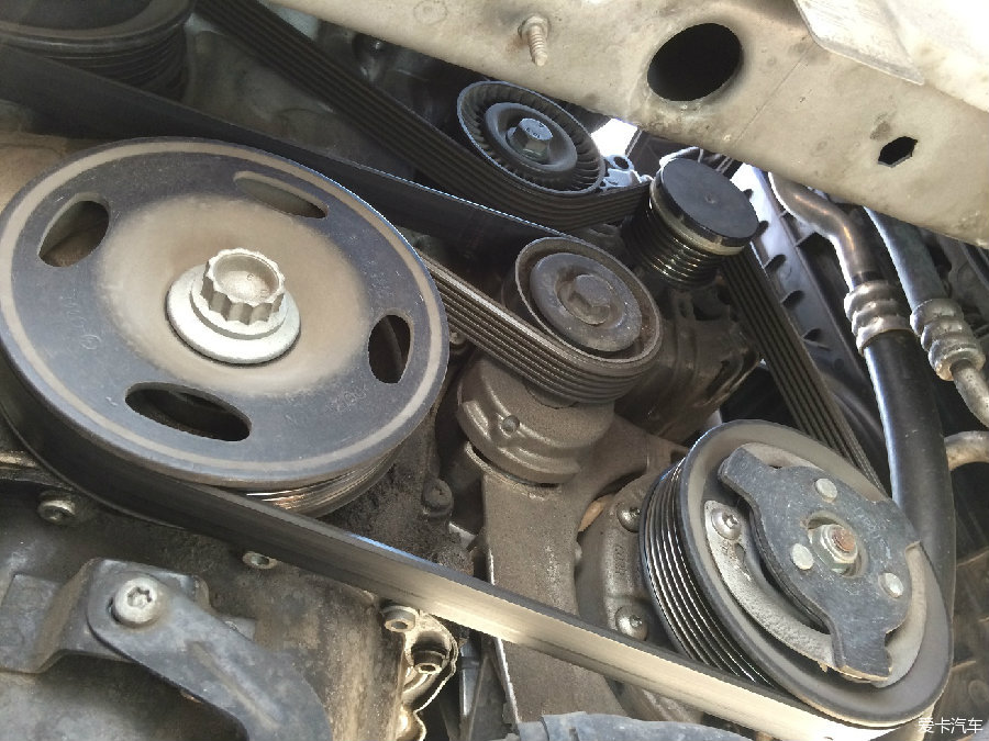

拆轮毂罩
露出曲轴皮带轮,空调压缩机,皮带涨紧轮
上面还有左上角的水泵皮带轮,中间的惰轮(导向轮),和右上角的发电机皮带轮。

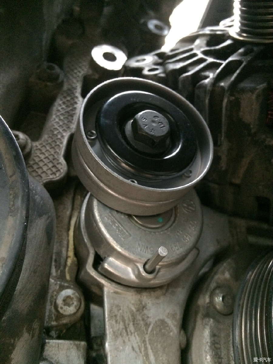

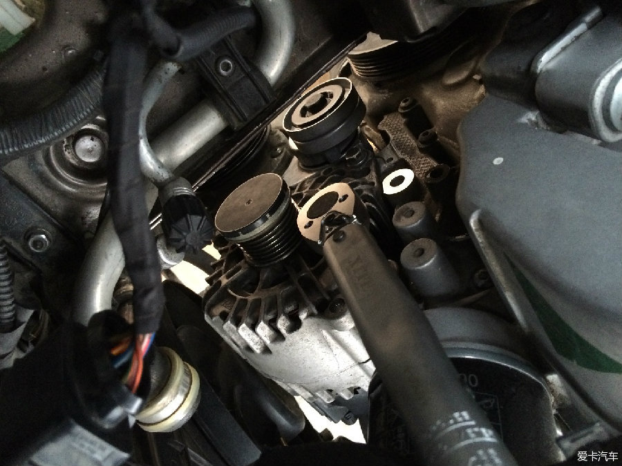

涨紧轮特写,红圈内是固定孔
用16mm扳手转动张紧轮,插入固定销,就可以放松并取下皮带,如果是单独更换皮带是很简单的,只要打开机舱,从上面下手就行,不用拆轮胎,轮毂罩。

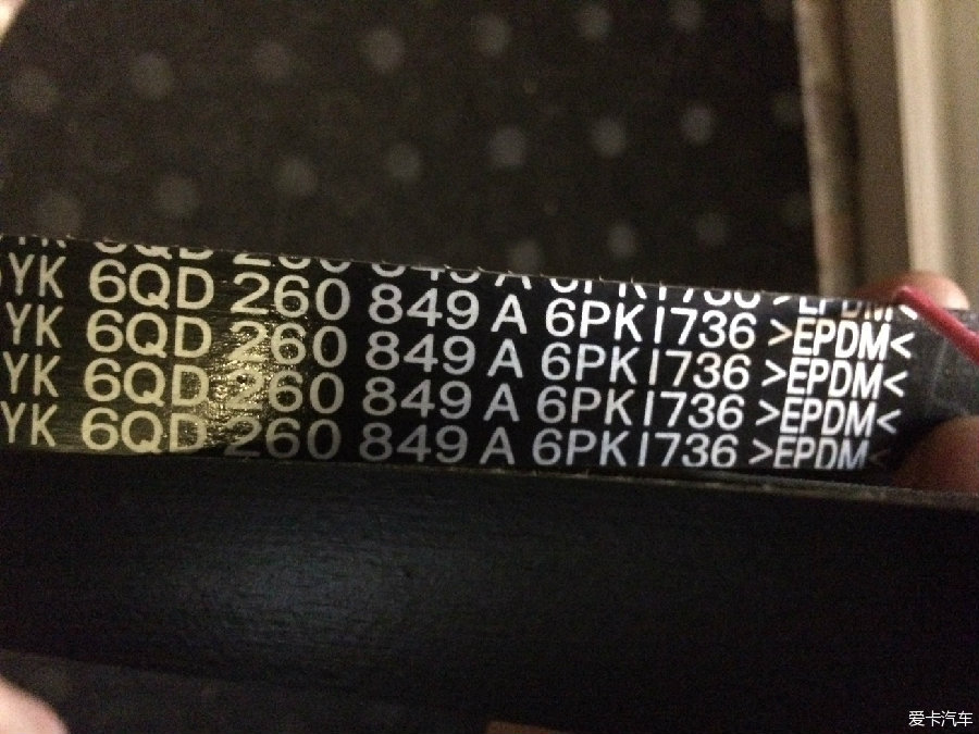

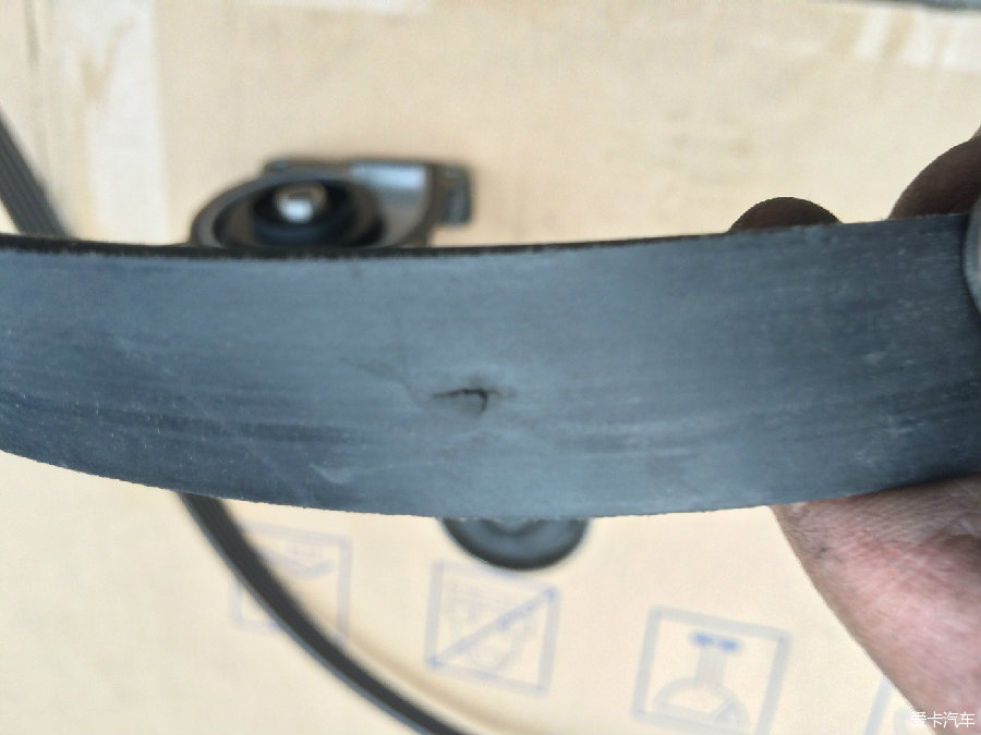

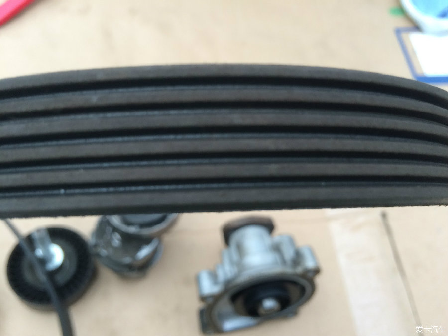

取下的皮带,工作状况很好,里外都没有裂口
但是有个地方破了,是皮带内侧卡了小石块,把皮带搞破了。也许这就是异响来源?

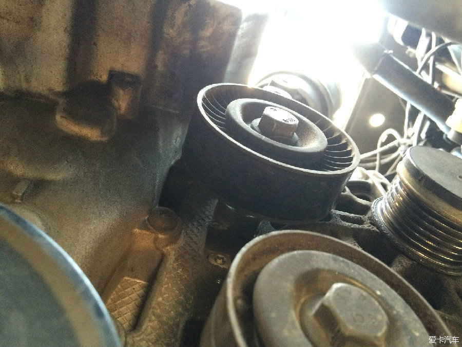

接下来,拧下惰轮,很方便
惰轮取下后,会腾出发电机的空间,红圈内就是惰轮的螺丝孔。

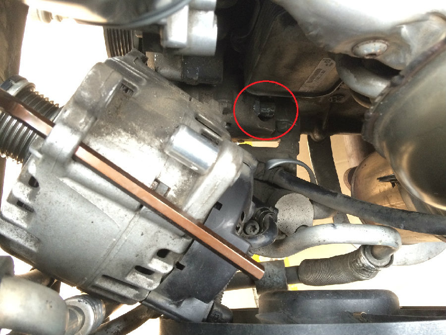

接下来是拆发电机,这个地方空间太小,发电机两个螺栓固定
红圈内就是发电机固定螺丝,

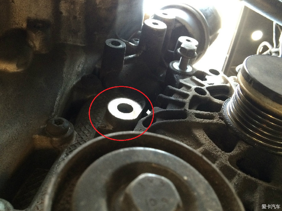

取下两个螺丝后准备搬动发电机,发现只能略微转动,完全没法往外抬一点点,以为需要什么特殊的拆卸方法,上网再查,没看到有用的,急忙电话媛爸求教,媛爸也说没有啥特别的步骤,最后再次确定就是2个螺栓固定的,这回可用放心的用力撬,终于慢慢的撬动了。
发电机可以移动后,搬开一点,露出后面的一个螺丝孔,这是涨紧轮固定螺栓孔,移动发电机的目的就是拆这个螺栓。
螺栓孔特写,从发动机下面的方向很难够到,把套筒放进去更困难。

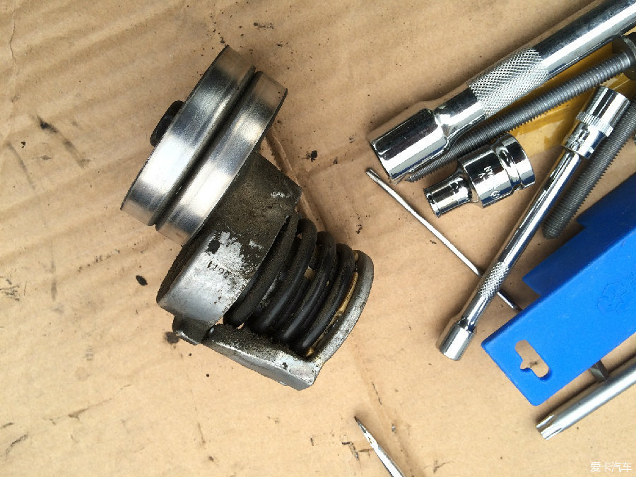

拧松涨紧轮固定螺丝后,就可以取出涨紧轮。
转动依然良好

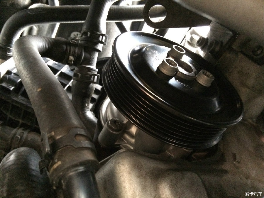

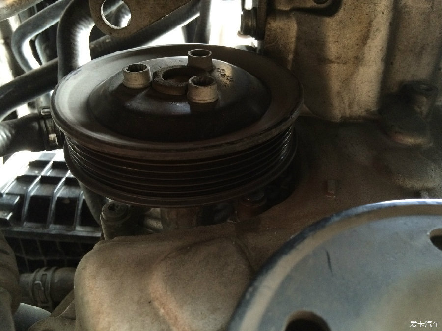

然后是水泵皮带轮,三个固定螺丝

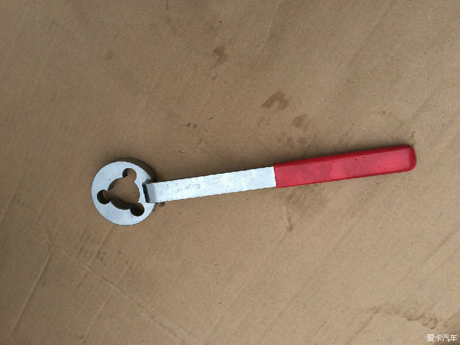

因为皮带轮会转动,所以拆螺丝时,需要工具固定皮带轮
买了个工具,孔好像小了点不好使。

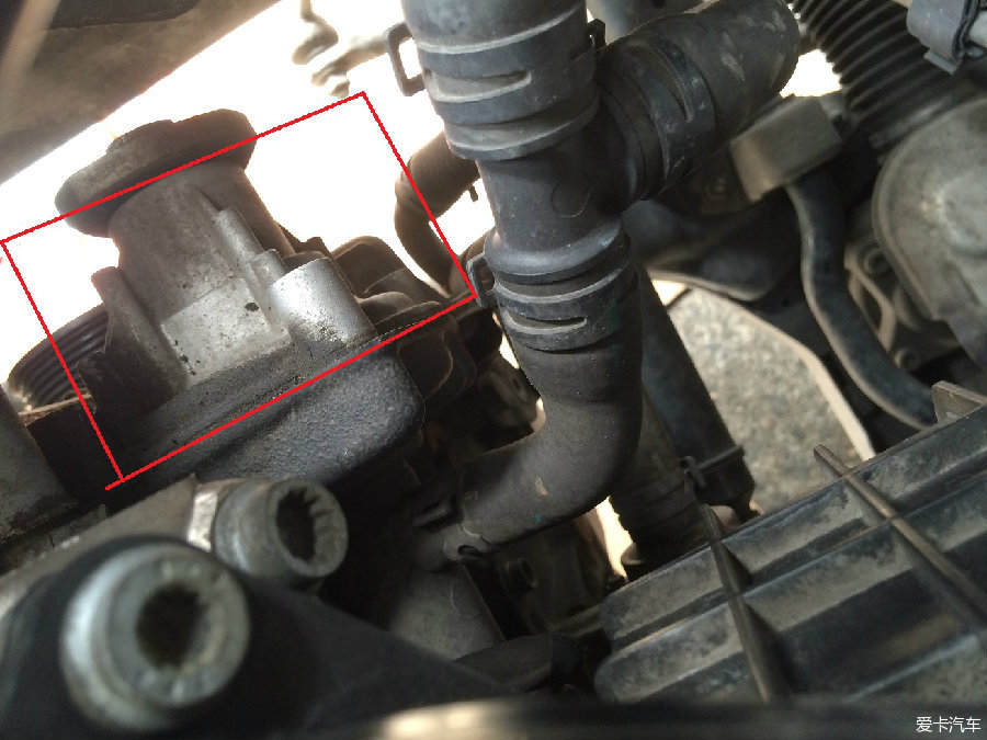

用两个内六角工具拆下皮带轮,水泵有4个固定螺丝
可以从下面拧

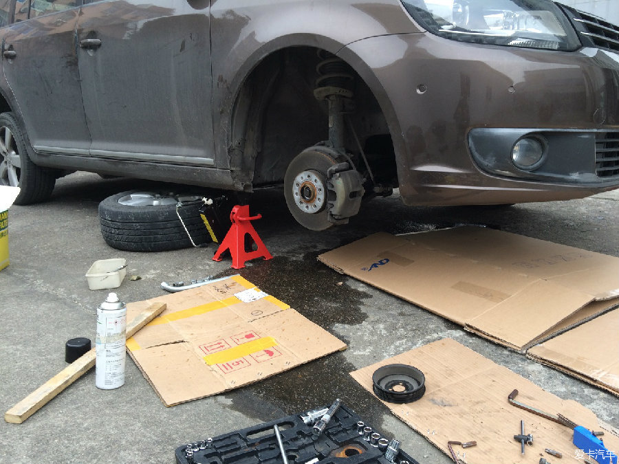

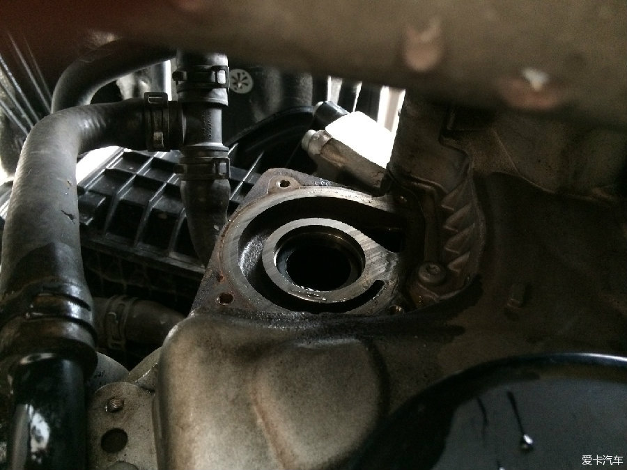

或者上面拧都可以,然用手轻轻掰一下,水泵就下来了。流出不少防冻液,本来准备了盆还没来得及放在底下,赶紧去接,已经洒了不少。

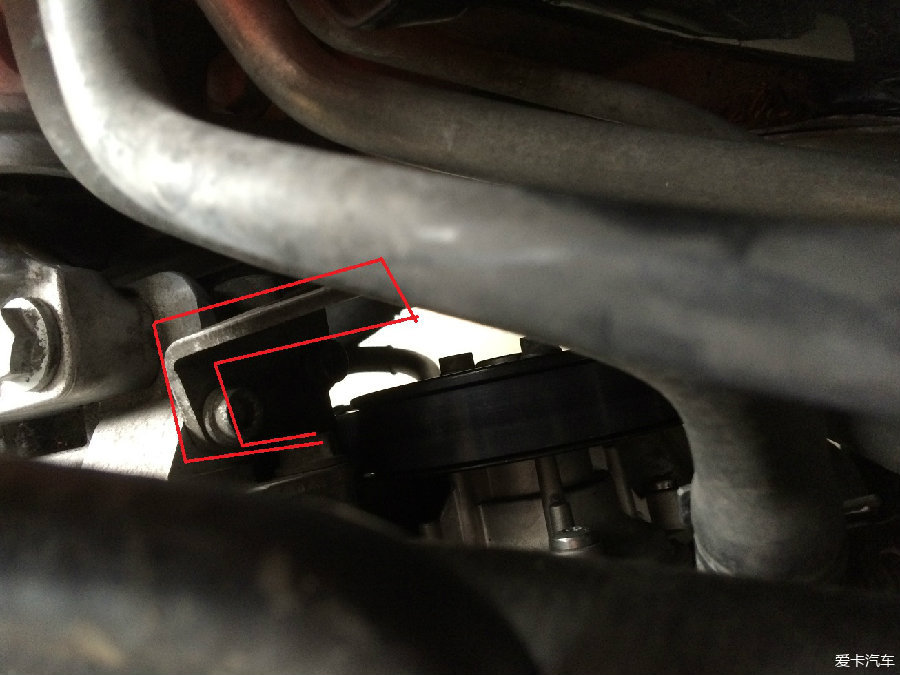

如果是单独更换水泵的话,应该也可以不用拆轮胎,从机舱上面拆,发动机在水泵边有个凸起的支架(下面红色框内),大概是吊发动机用的支架,这个可以拆掉,然后就容易使用工具从上面拆水泵了。
水泵拆后的样子,把水泵和缸体的接触面清洁一下。

拆下的水泵,转动依然灵活没有杂音,但是红圈内的地方有水渍,应该是漏过水
另一侧没有漏的痕迹
新旧水泵对比

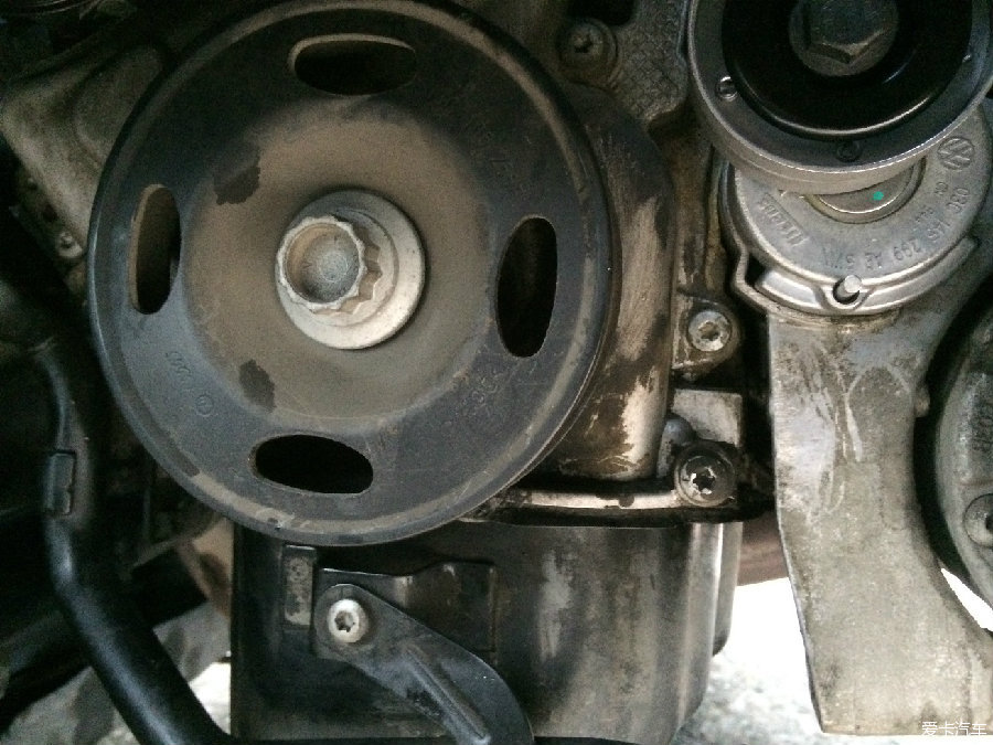

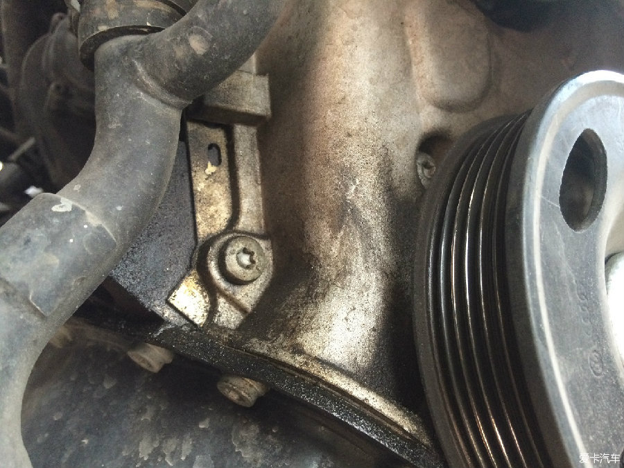

最后检查曲轴皮带轮渗油问题,油泥有点厚。
曲轴皮带轮另一侧也有油渍,不多
思考了半天,看着阴沉的天气,终于做出了今天一个正确的决定,只清理一下油泥,不拆了,拆发电机已经浪费了太多时间,再继续弄这个恐怕到天黑也干不完。还是等以后再检查看看,如果以后又产生这么多油污,再换曲轴前油封。

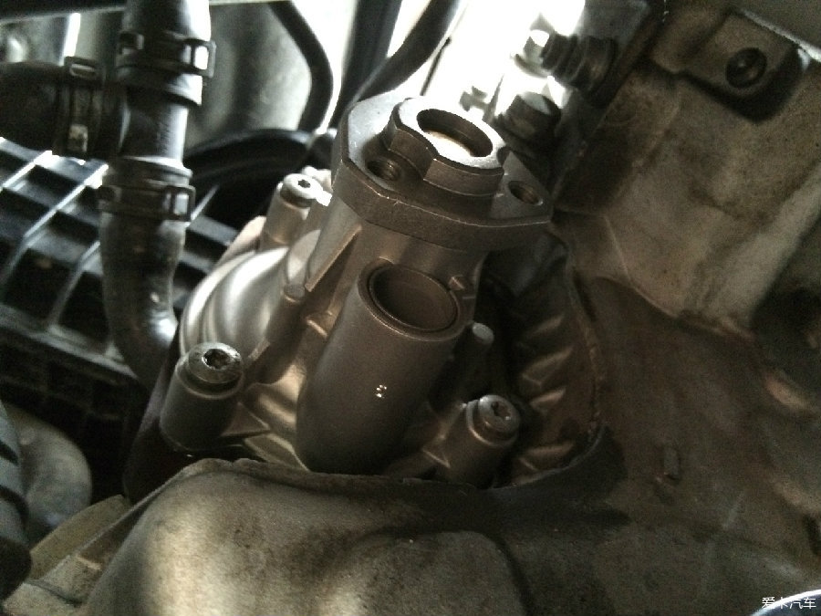

换新水泵
换新水泵皮带轮

换新惰轮,按照手册图示,安装皮带,最后把皮带套在涨紧轮上
再次检查皮带走向

确认无误后,拧涨紧轮,取出新涨紧轮自带的固定销
加了大概2升多防冻液,点火试试,皮带转动没有问题。
换下的旧件,不知新换上的这套能不能坚持工作到24W公里。

引用 阳光下的风 于 2015-12-19 22:57 发表的回复
我的曲轴皮带轮那个地方也有渗油,每次到4S保养的时候都是擦拭。LZ检查出是哪个地方渗的吗?
我图片里的油污,看位置应该是曲轴油封渗油,油底壳渗油的话,不会弄到皮带轮附近那么高的位置。
