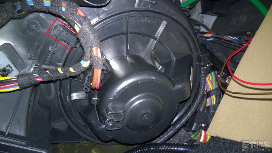

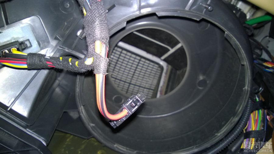

看了坛子里不少清洗鼓风机作业,想拆下看看自己的车开了三年的状况如何,鼓风机在副驾驶手套箱后面,拧下手套箱下面固定黑色泡沫的两个塑料螺丝,打开黑色泡沫板,趴下去看,就能看见鼓风机。
鼓风机边上就是从机舱到车身线束的一个穿线孔,两根细的波纹管是以前改自动泊车玻璃水报警等的穿线管。左侧就是空调滤芯的盖板。

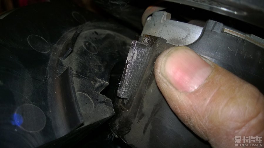

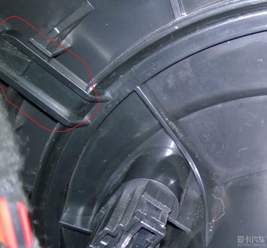

鼓风机本身没有螺丝,拔下两个插头,把鼓风机逆时针旋转一下就拿下了了,旋转之前先把A处的塑料拨片往下掰开,否则拨片会被旁边的凸起部分挡住。
也可以只拆一个黑色插头,不过,那个白色插头的线束有点碍事,最好一起拆了。
塑料挡片的特写

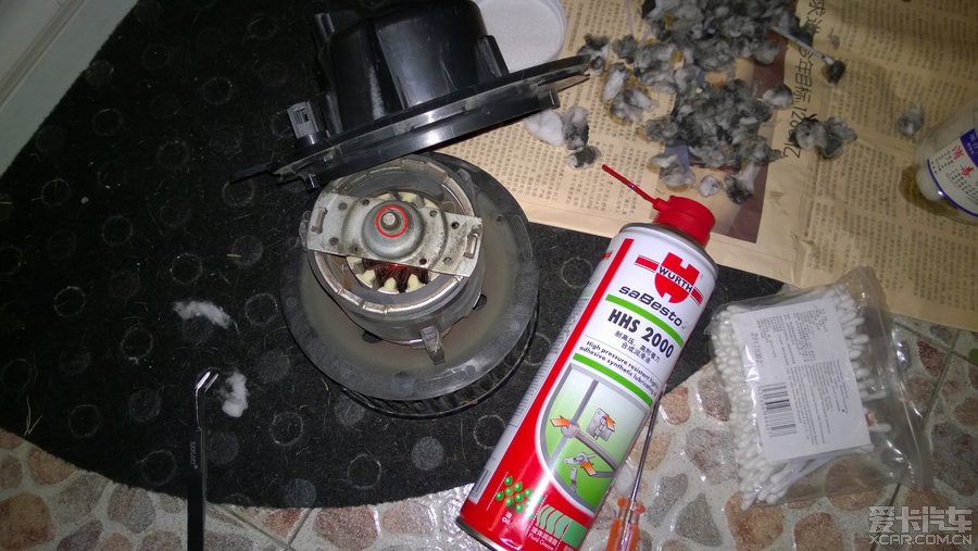

拆下鼓风机,里面露出的格栅就是机舱内的进风口,所以像网上那种把空调清洗剂直接从格栅处喷进来的做法不可取,泡沫大都被鼓风机挡住了,而且鼓风机上电路也有短路的风险。洗空调确实应该拆下空调滤芯后,从那个位置再往蒸发箱喷清洗剂,这样才安全有效果。
另外要及时清理格栅处的树叶啥的,一旦积水搞不好也会倒灌进来。

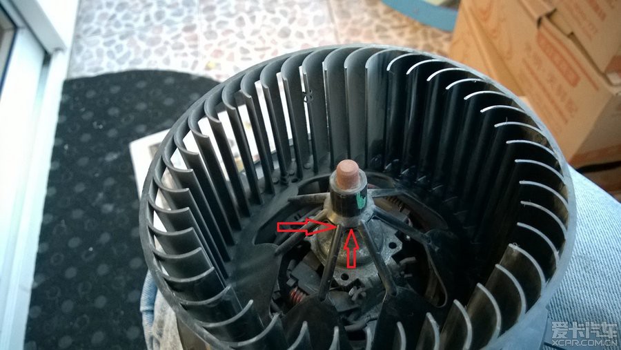

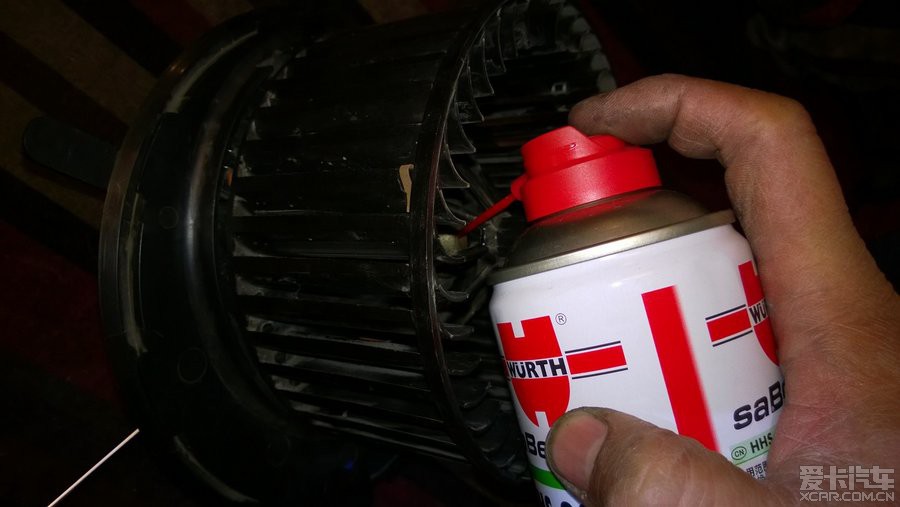

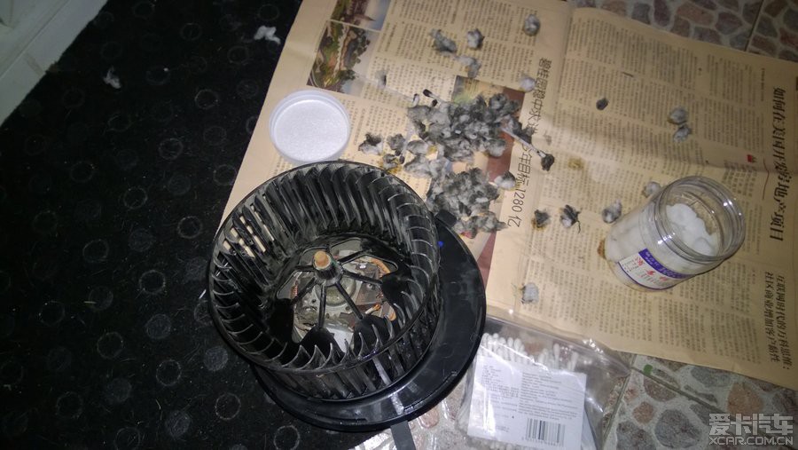

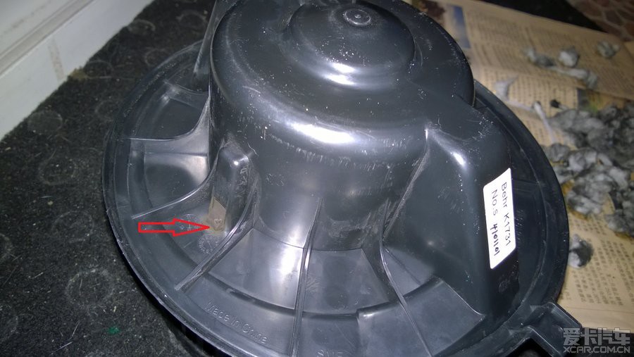

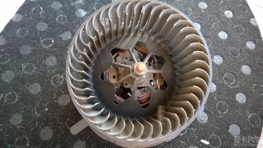

鼓风机叶片用酒精擦拭后,沿箭头处往轴承处喷了伍尔特润滑剂,也就是俗称的液体黄油
鼓风机是位于空调滤芯外侧,直接接机舱空气的,所以其实积灰是正常的,感觉一般积灰不需要清理,反正后面还有空调滤呢。注意别动叶片上两个平衡块。
拆都拆了,就擦擦。

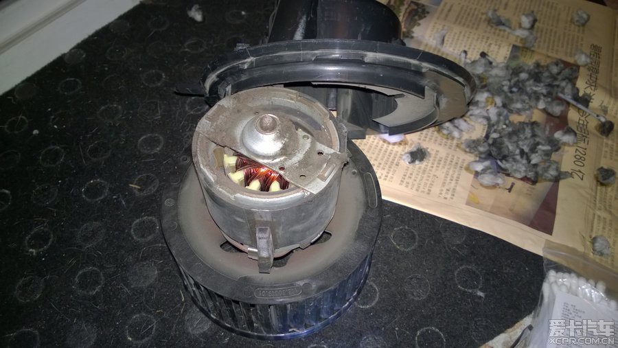

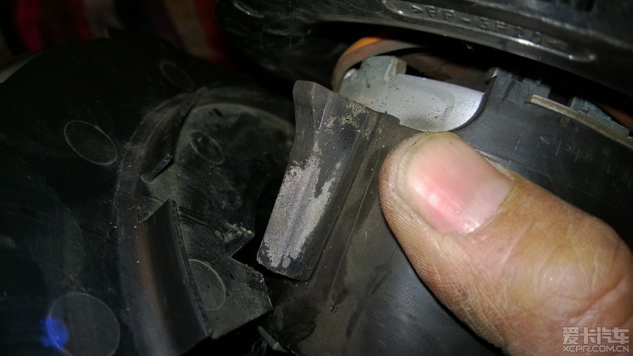

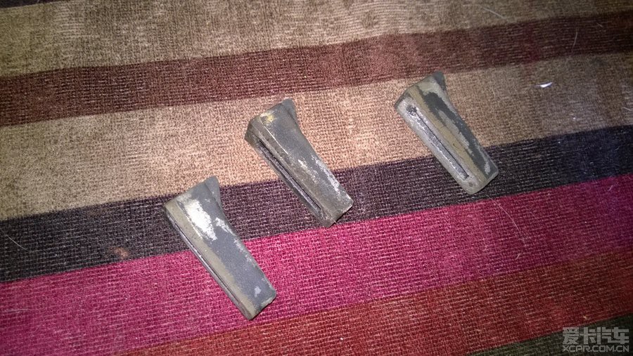

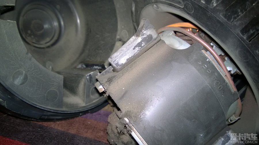

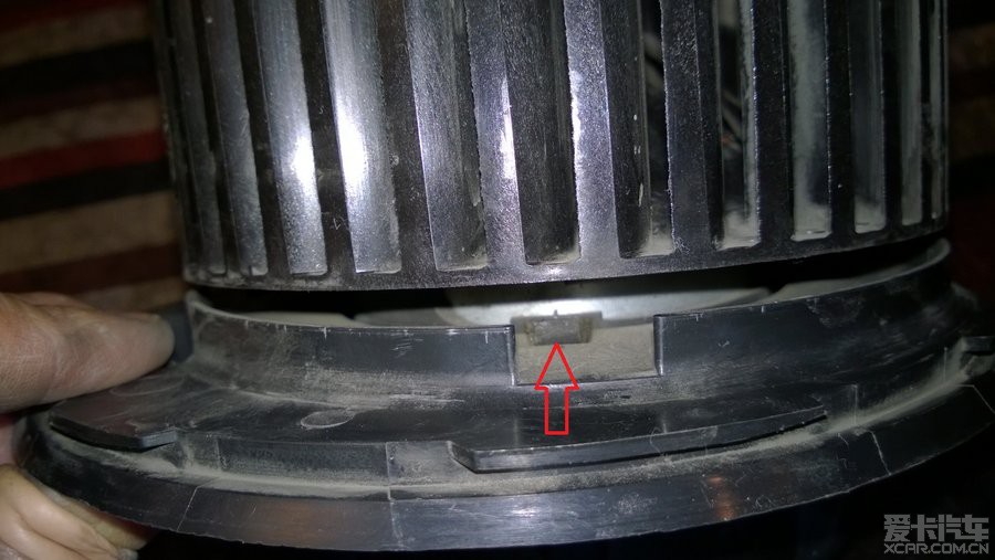

鼓风机背面有三处橡胶块,用一字螺丝刀推进去就可打开后盖。
橡胶块上面有个开孔,装回后盖时,可以用螺丝刀在这里推

打开的后盖,泛白的就是橡胶块,
这里灰尘多点,稍微清理一下

装回后盖,碰到点麻烦,橡胶块挡住后盖推不进去,这三个橡胶块起的就是卡扣的作用,现在扣不上,后来发现上面有些脏,滑动困难,橡胶块是可以取下的,洗了洗,喷了点橡胶保护剂起到润滑作用,就很轻松把后盖合拢。
