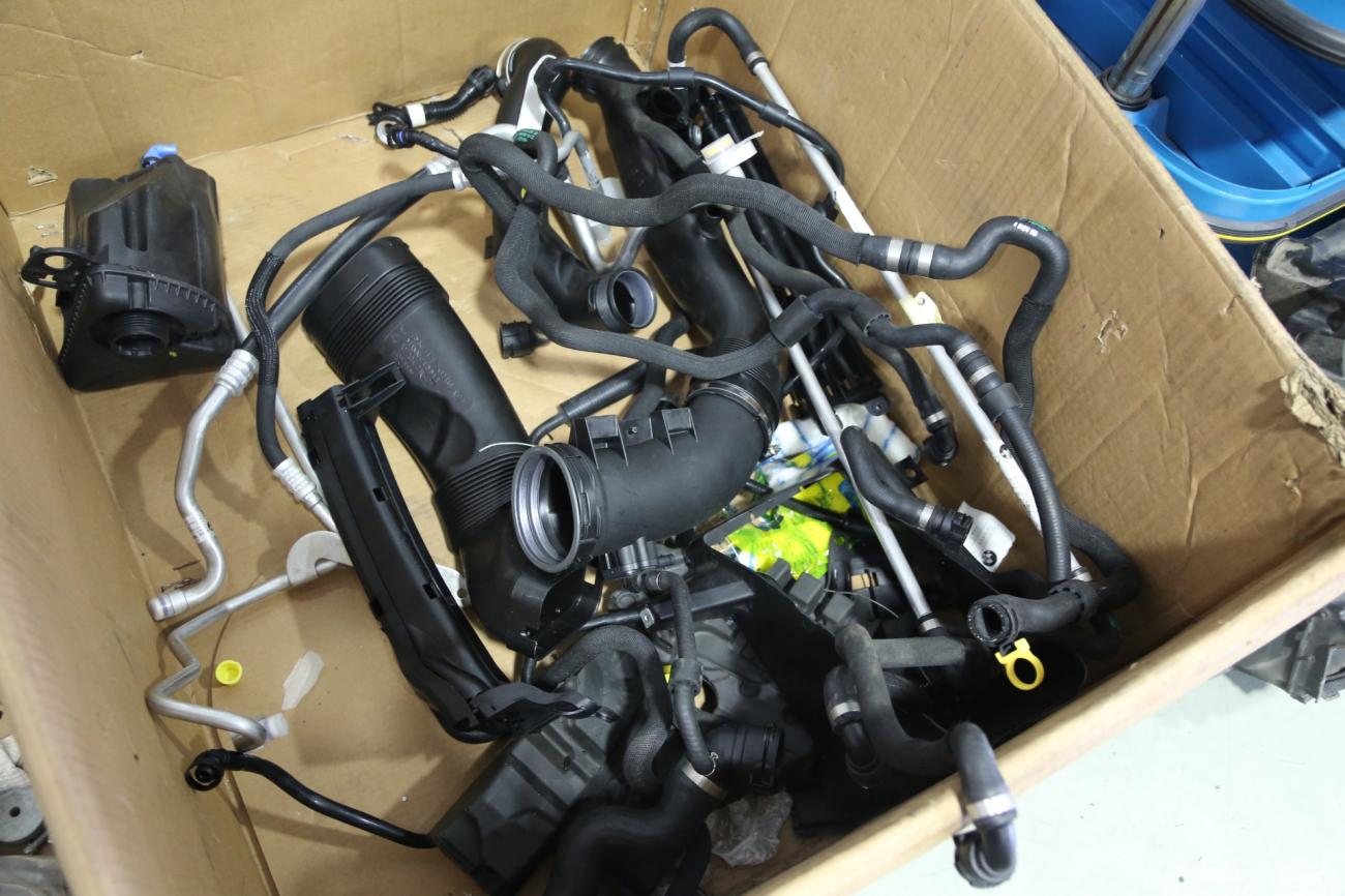

涡轮进气管
增压管
各种易老化的管子,全部换新的
换新换新

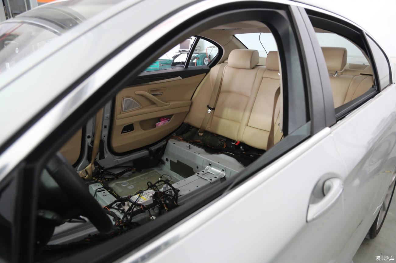

丑丑的米色内饰,准备退休了
丑丑的米色内饰,准备退休了
丑丑的米色内饰,准备退休了
