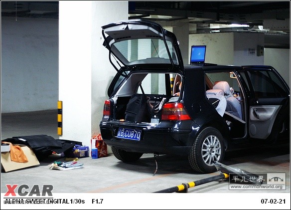

第一天,2月21日大年初四,我来到了朋友家的地下停车场,那里车比较少。

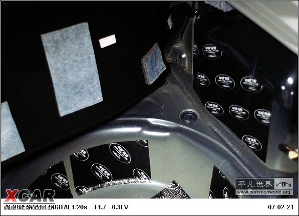

后备箱很好拆,很快就露出了钢板,为了抑制共振,需要先粘贴止震垫。这是左侧的止震垫。
发表于 2007-03-30 08:43    IP属地:未知

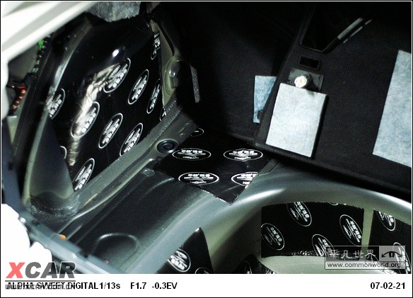

这是右侧的止震垫
发表于 2007-03-30 08:44    IP属地:未知
这是备胎处的止震垫。 这种止震垫带背胶,非常粘。

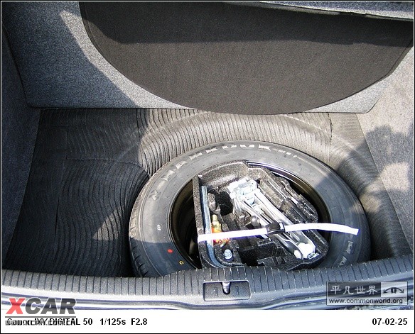

在整个后备箱下部钢板、备胎处、左右两侧都贴上了隔音棉。 作完后,把备胎放回。
