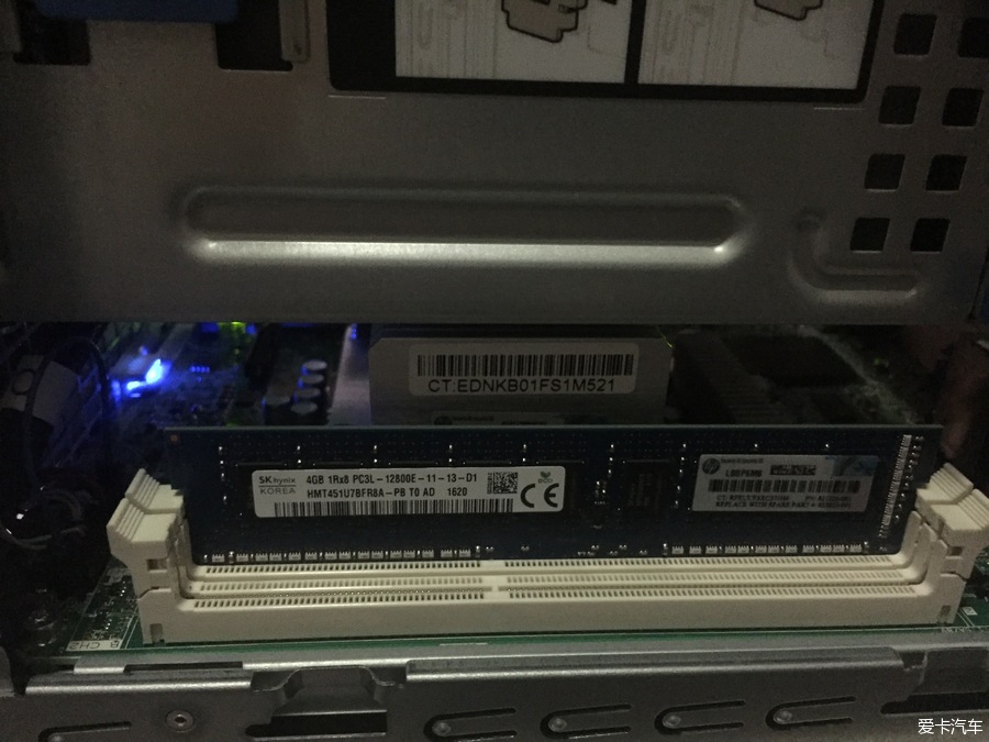

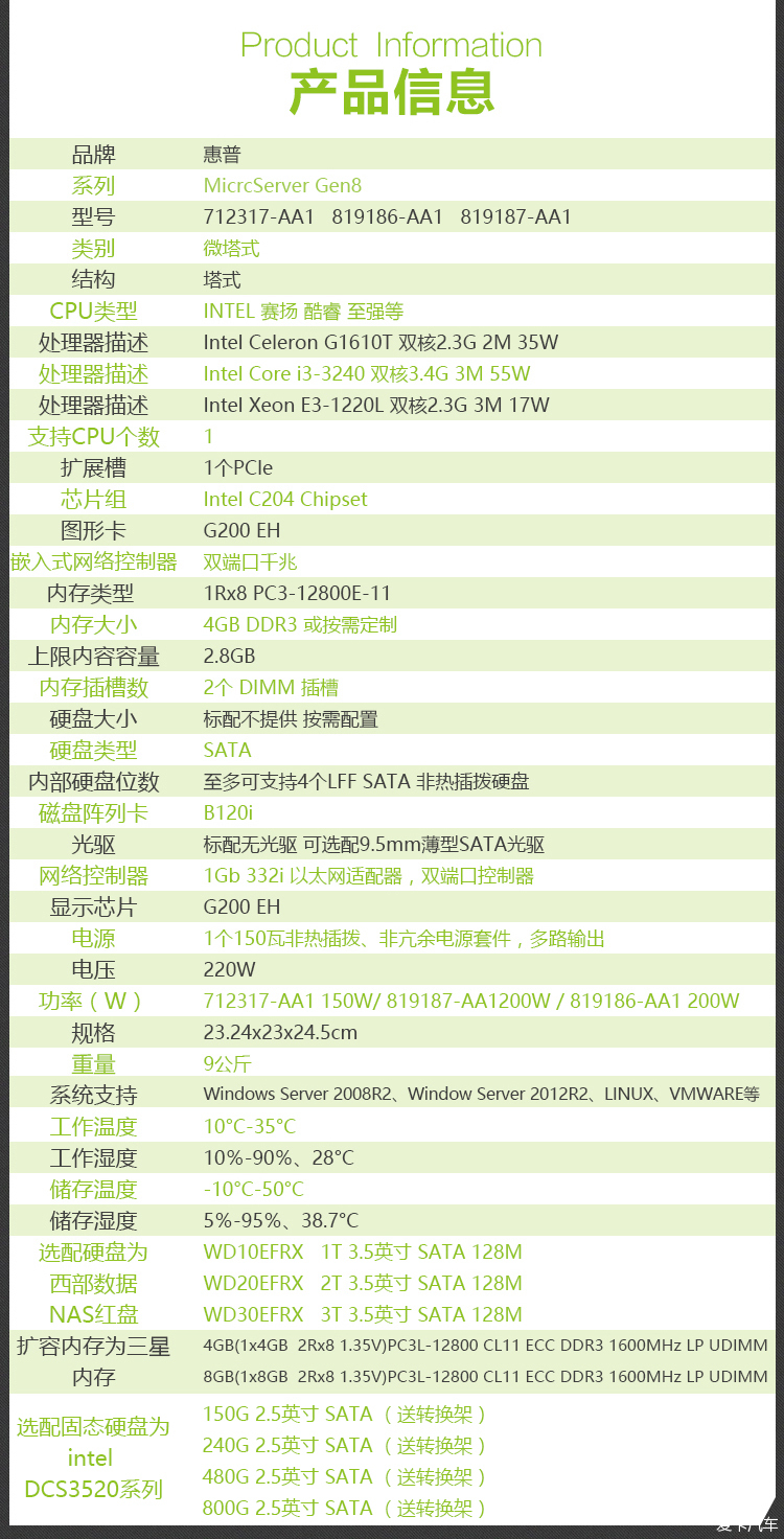

价格2068 德版 200W电源 4Gecc内存
图借的奶茶网上的,是国行 国行的配置略低于德版 内存2G-4G 和电源150w-200W

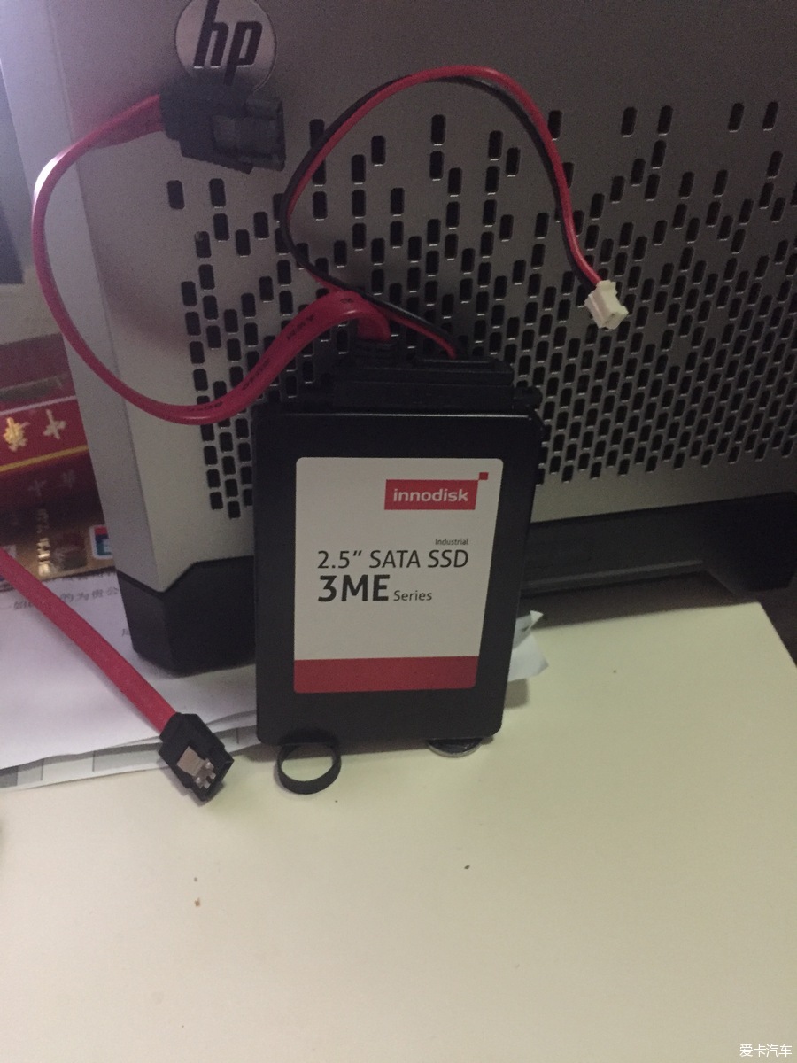

系统盘SSD 也是机缘巧合 在隔壁网上的TX 低价出了块工业级的SSD 128g 给我
innodisk宜鼎2.5寸SATA SSD 3ME系列
同城快递中 预计下午到货
临.兵.斗.者.皆.阵.列.在.前
发表于 2016-11-06 08:30    IP属地:未知
刚SSD到了,已经上到光驱位了
没有硬盘架 将就固定了下

问题1、SSD引导 为了节约1个盘位出来,用空置的光驱接上SSD,默认为SATA5盘位
但是GEN8启动默认是SATA1盘位。在网上查资料查到多种办法解决但是都有弊端
解决办法一、用TF卡作为引导,开机后指定SATA5启动,问题在于有反应TF卡不太稳定,有时会被修改引导文件。
所以排除办法一。
解决办法二、U盘引导,同一。
解决办法三、重新接线,即将SATA5与SATA1的接口互换,SSD的SATA5变为系统的STAT1启动。好处在于可以
SSD引导,稳定、坏处在于gen8的STAT1、SATA2接口支持6G传输,其他3个Sata接口是SATA2的3G传输
系统盘SSD占用了宝贵的1个SATA3的资源。
解决办法三、将SSD硬盘用2.5转3.5的硬盘架上载SATA1的接口上,弊端同一。
解决办法四、在装系统前将SATA5单独建立一个RAID0. 弊端在于黑群晖里不能休眠,但是据说可以在2012里面设置硬盘休眠时间来实现。
四种办法,只能取其轻,我选择的第四个解决办法。
