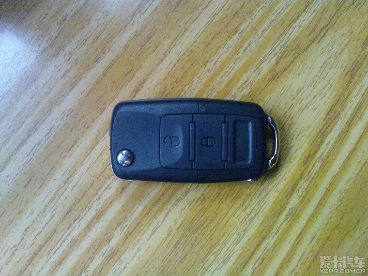

两把钥匙,一把已经磨损,经常开不了门、不能启动;
另一把也磨损不少;
两年前就想改装成海拉的折叠钥匙,无奈价格太高;
上周在*宝,搜索“尊驰 折叠钥匙”,看到一款中意的,拍下;

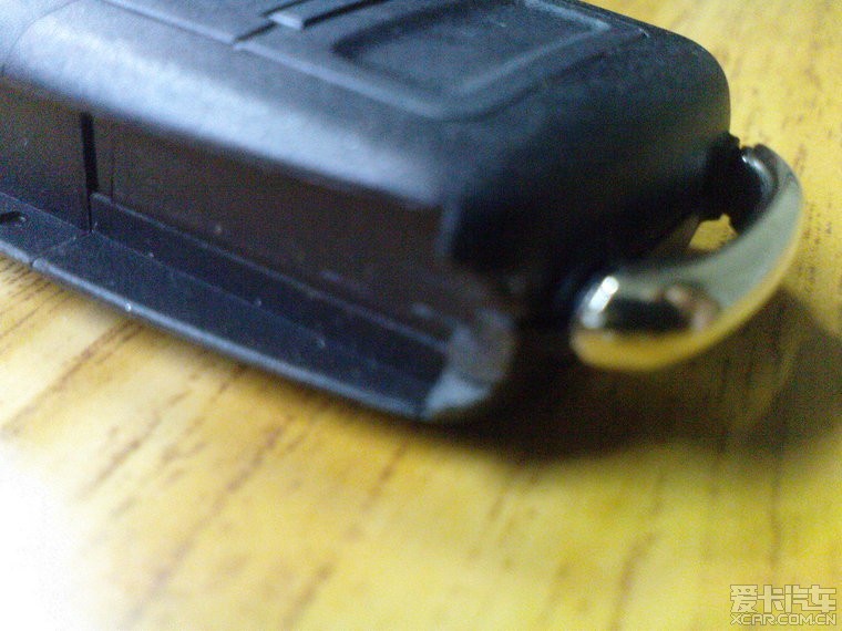

拆开看做工:
激光打印:
模具精细:

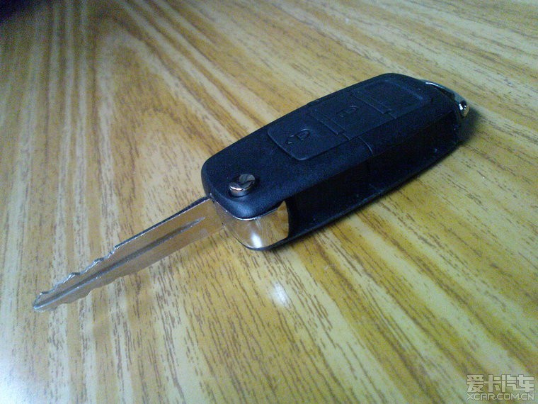

配好钥匙,立即装好(店铺有详细教程):
打开:

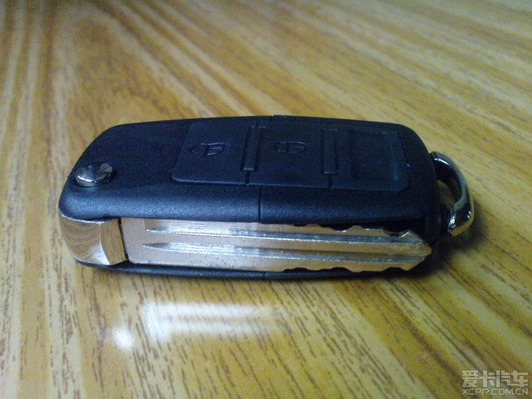

合上,有点长:

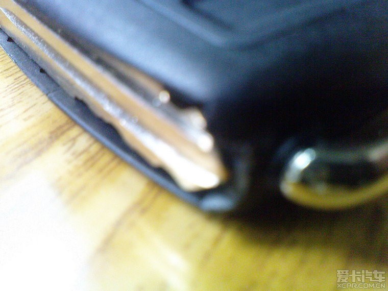

挖个缺口:

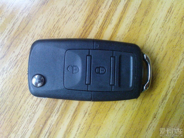

合上正好:
完美:

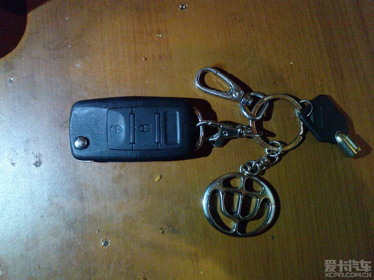

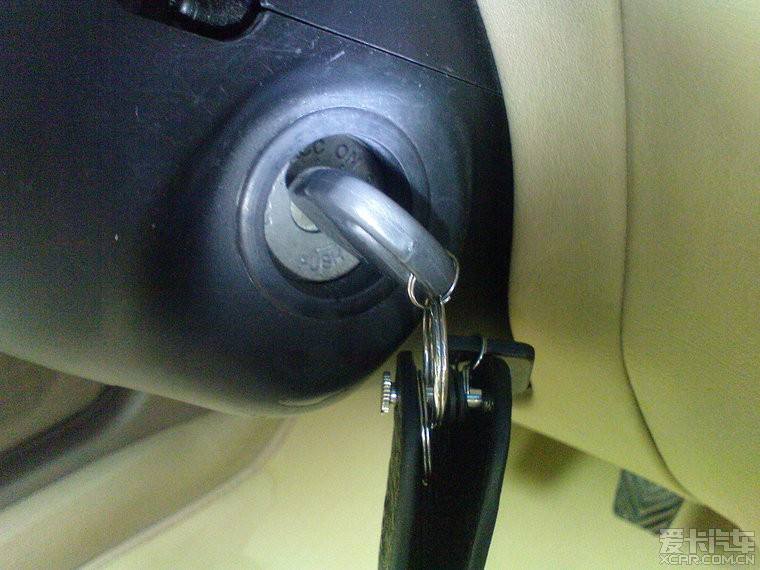

原车钥匙该下岗了,做备用:

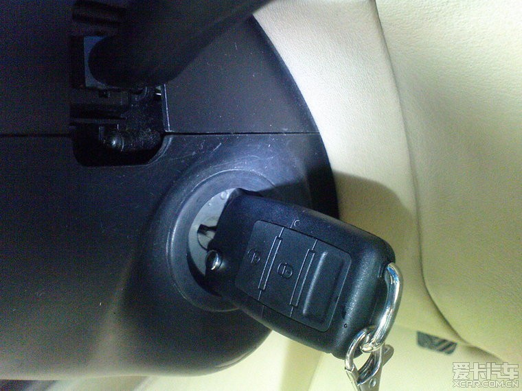

插入折叠钥匙:

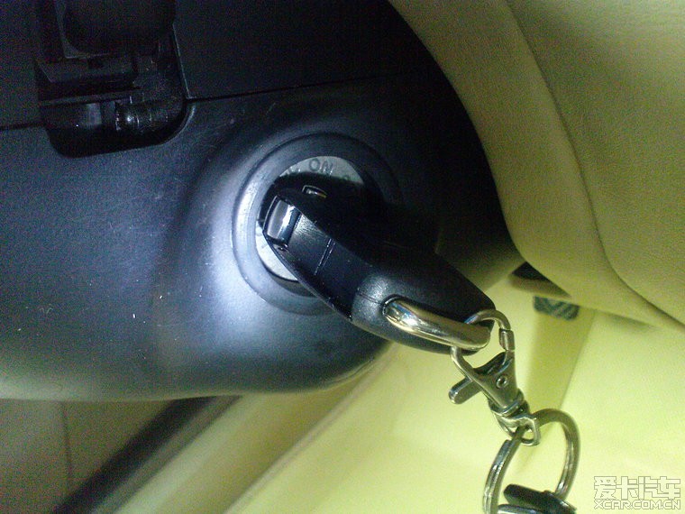

启动,OK:
正式服役:

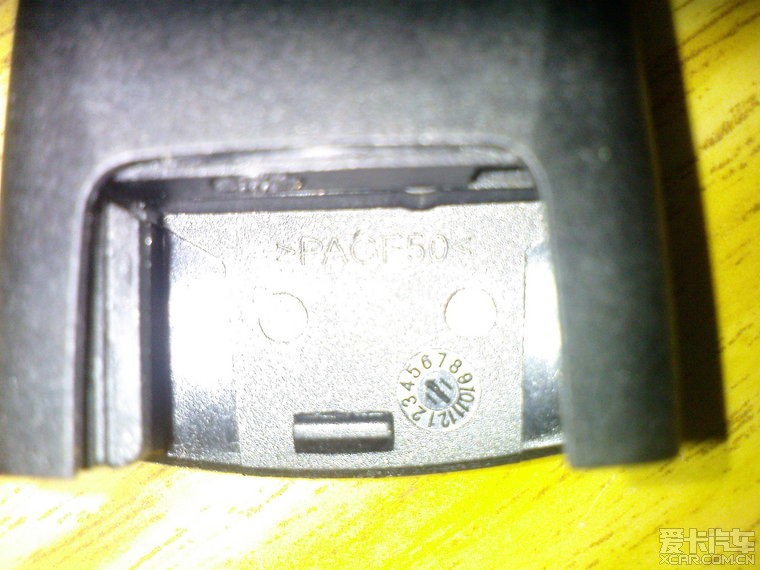

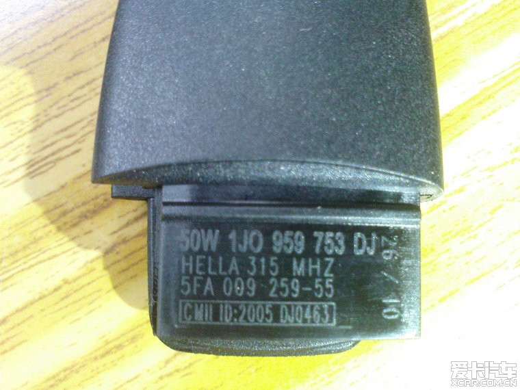

改装流程:
钥匙胚配齿,插入钥匙孔试,装芯片,装钥匙,拆原车遥控器,将遥控板装入折叠钥匙,整合,试遥控,点火成功;
注:海拉折叠钥匙不需要将钥匙圈取下;
    钥匙胚型号是30#;
[ 本帖最后由 yu_rixin 于 2013-5-29 22:43 编辑 ]
