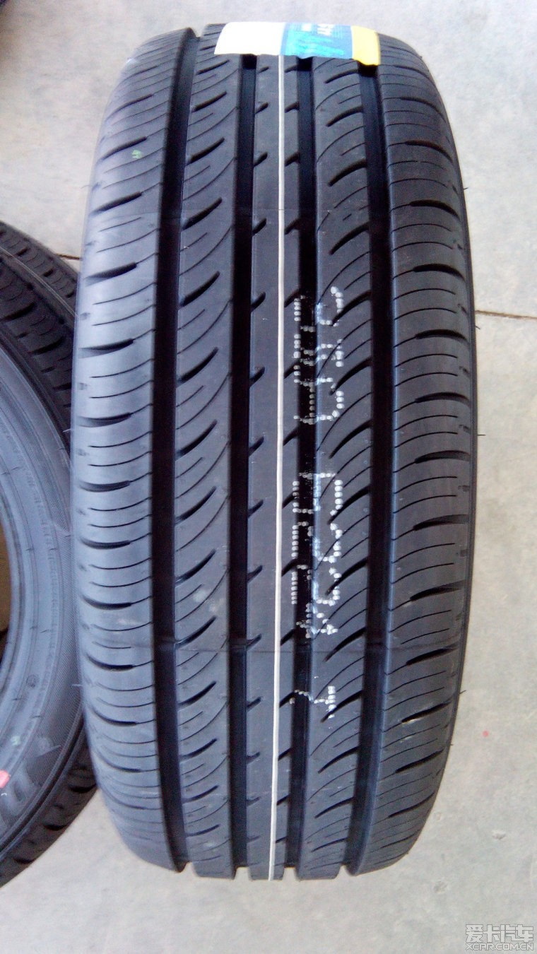

   既来之,则安之,先给它来个全方面的写真, ,大家伙瞧瞧,看有什么区别,帮鉴定一下。

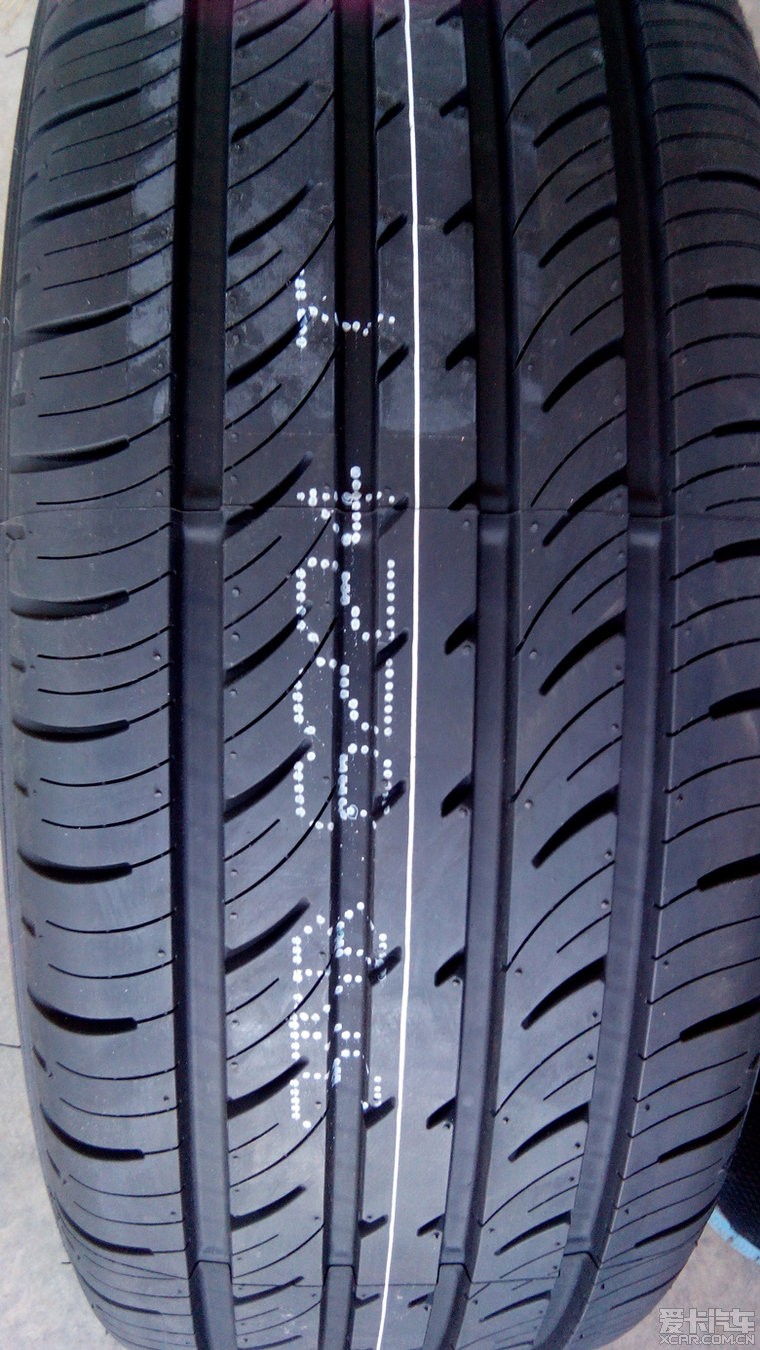

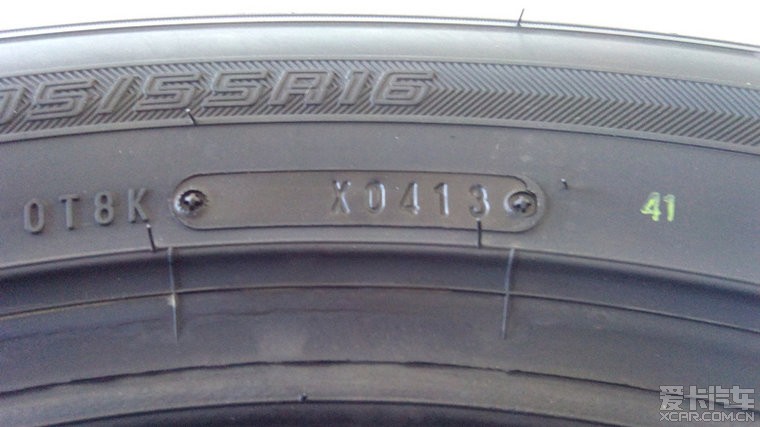

掀开贴纸,看到的号码,看上面的小米粒样的东东,说明是全新胎。
熟悉的字母---Dunlop,邓禄普。

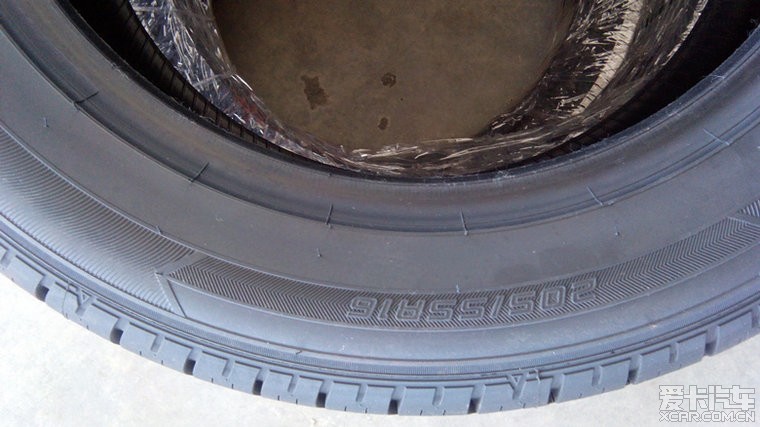

205 55r 16,数字清晰。

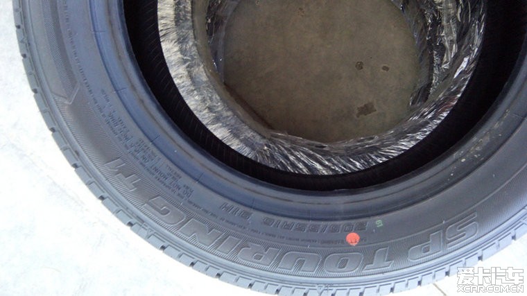

sp tounring T1,也就是所说的lm703的替代产品。
小红点是为了安装车胎时,对气门的吧

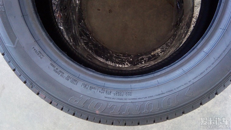

最大承载---615kg,还有鸟文大家伙自己翻译吧
Plies tread:1 polyester + 2 steel +1nylon     sidewall: 2 polyester
胎面:1层聚脂  +  2层钢丝  + 1层尼龙           胎侧:2层聚脂
   生产日期:2013年第四周的,不算是最近出的,这数字咱想抠,可抠不下来,说明没作假

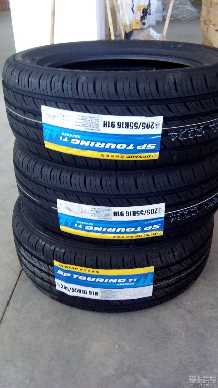

    三只全露真颜,乌呈呈的。

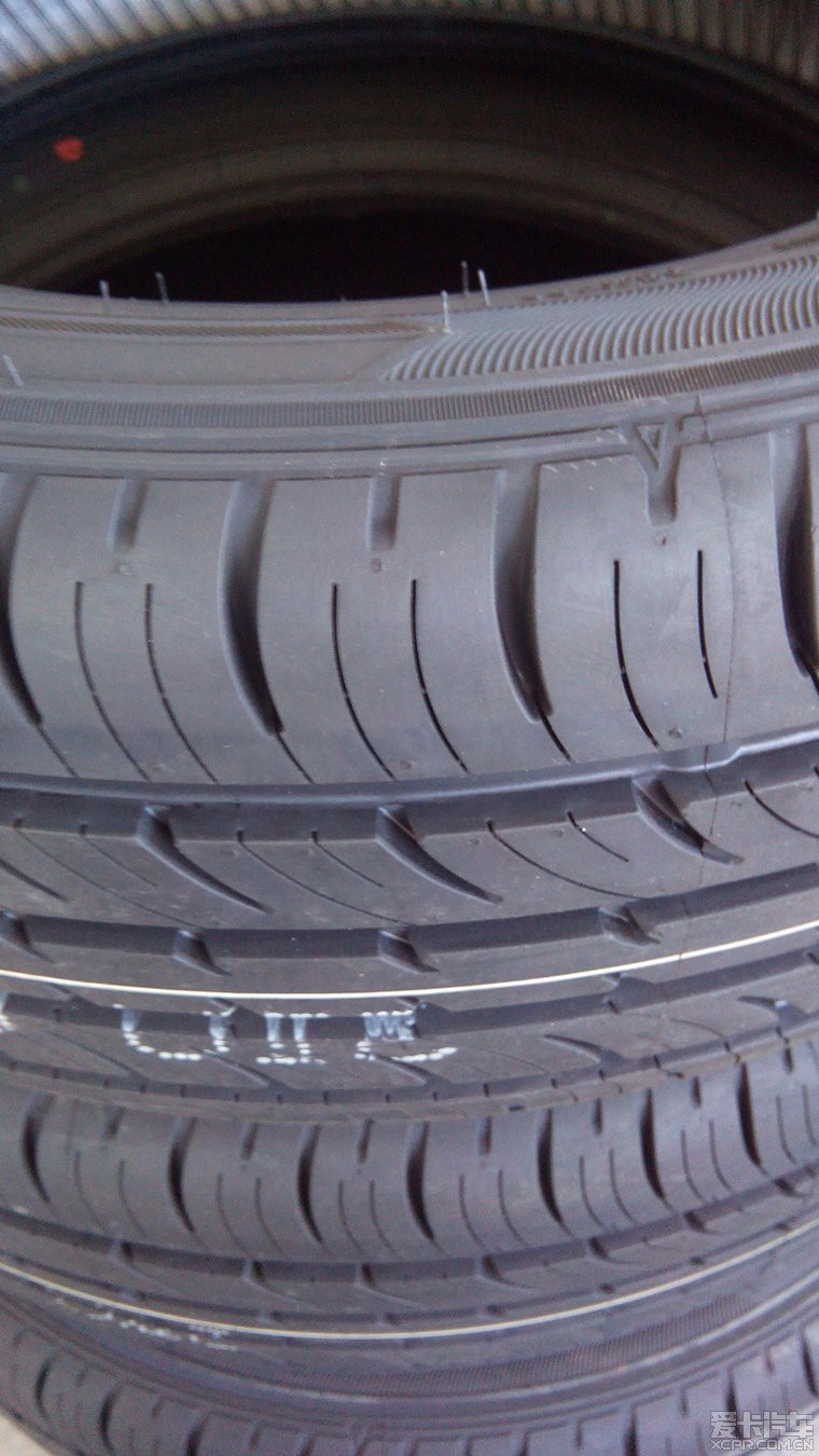

   看一下细节处。
   深深的沟
还是沟
   来个正面的全貌
[ 本帖最后由 satangguan 于 2013-7-24 21:17 编辑 ]

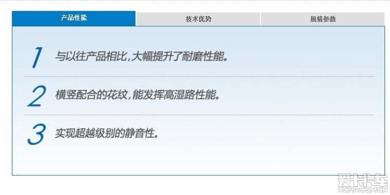

   普及一下知识
在邓禄普的官方网站上,T1是划分在均衡实用型一类的,而lm703则是划分在稳定舒适型一类。

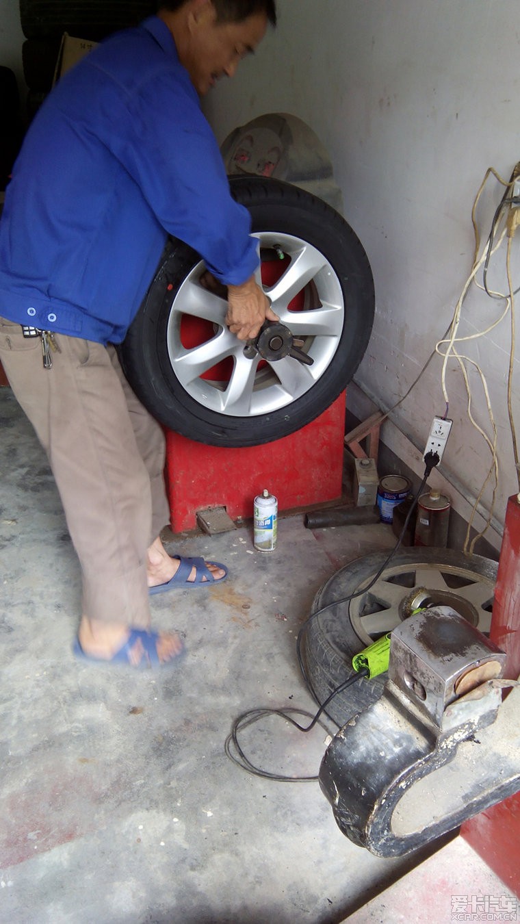

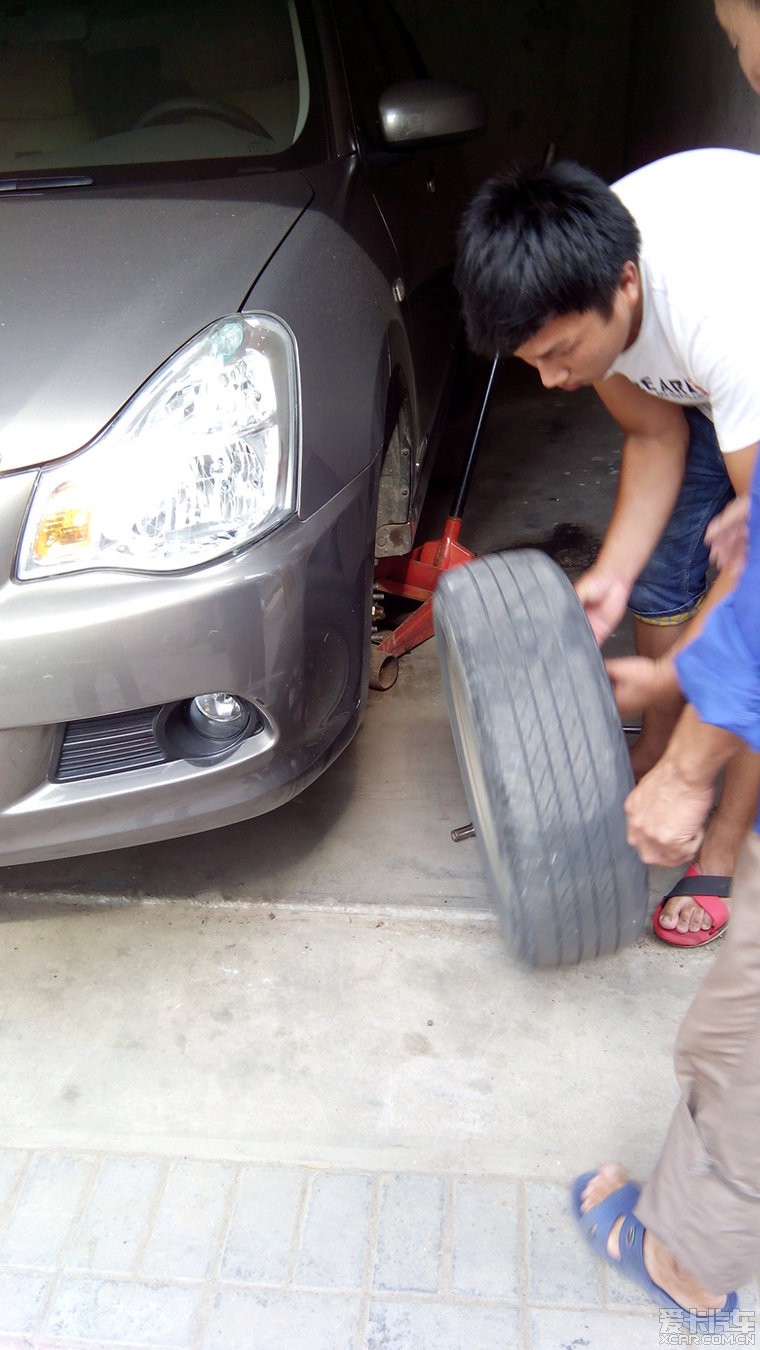

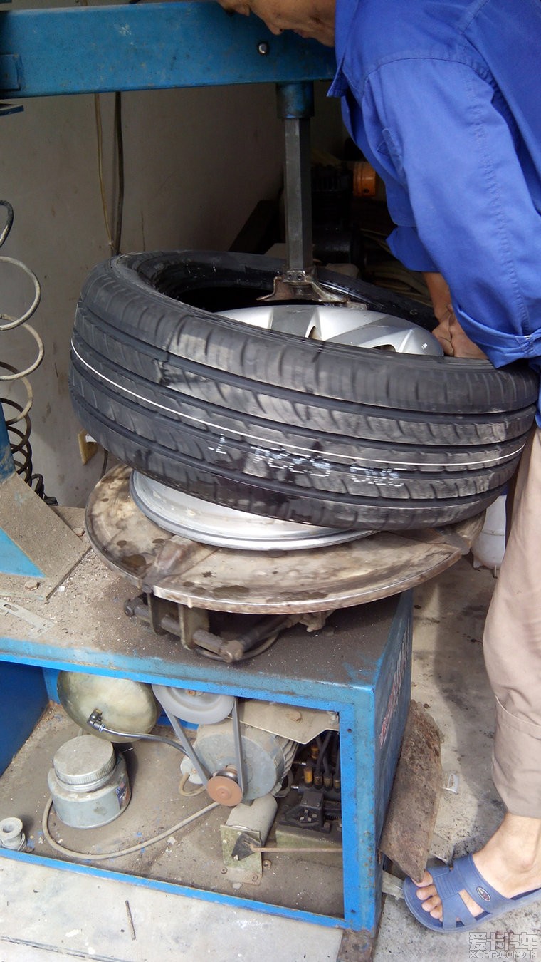

     开到家门口的换胎处,小工开始动手拆下旧轮胎了。
  换胎的老师傅出马,一只只给换好了,还做了下动平衡,加了小铅块。
   就是老板家的机器看似老了点,也不是很懂,咱只站在一旁看着
   花了一个多小时,终于搞定,换好了。插个对比的瞧瞧
         换下的辛苦工作了近四年的“功臣”,留个纪念照,看看牙都快磨光了,胎面也出现了不少裂纹,还有老化的迹象,是该退休休息了。

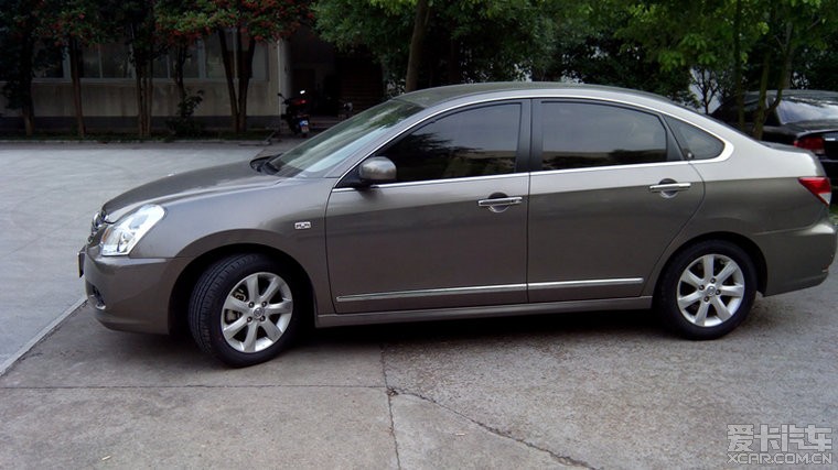

  换好了,付钱走人,上路开了一圈。

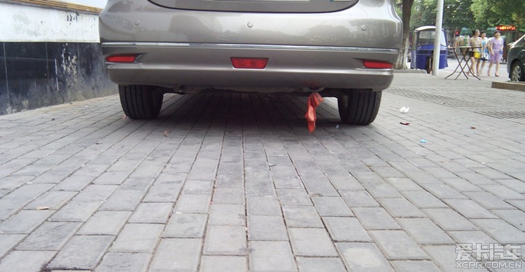

   来个全身照
  补了一张臀部的照片。
   开了几公里上班常开的路,由于是新胎,和原旧胎相比,路感较好,胎躁声有所好转,不是很明显,但过路上的障碍物时,还是发出和原车胎一样的声音,说明不是舒适型的,当然原车的避震本来就不咋的。过弯是要好多,车子的侧倾是要舒缓的多。车胎主打就是经济适用型,咱也要求不多,合适就行, 。提速对2.0的来说,没有区别,油耗什么的,只有开长一点的时间才能算出来。
