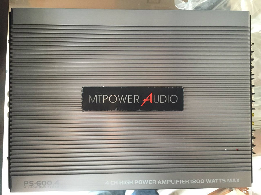

美国力量四路功放,没啥好说的,性价比高

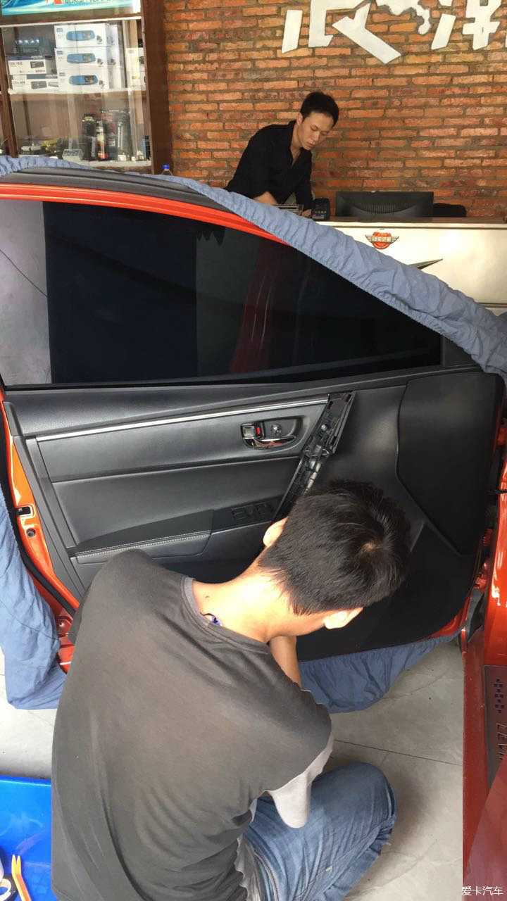

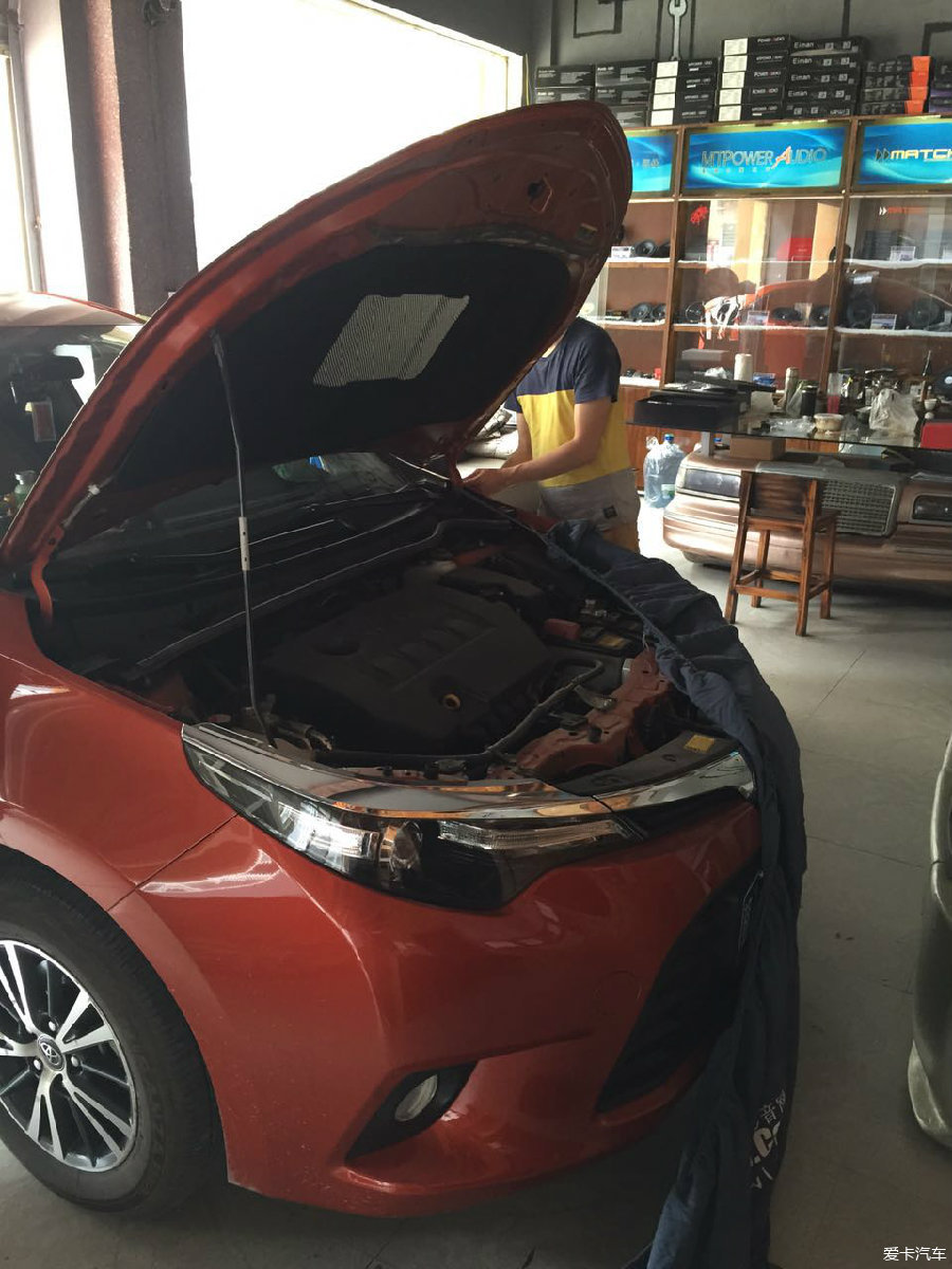

PS:这个店还是很专业的,先用布包好车头和前门
师傅在小心翼翼的拆车门

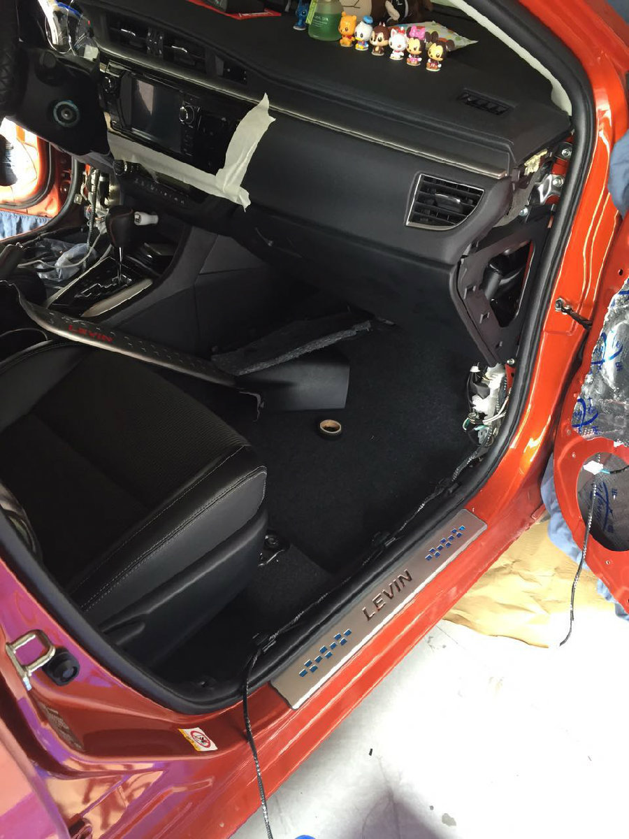

副驾驶和中控也要拆掉
师傅在认真接线中,这个师傅还是调音师哦,装好之后就是他帮我调整的

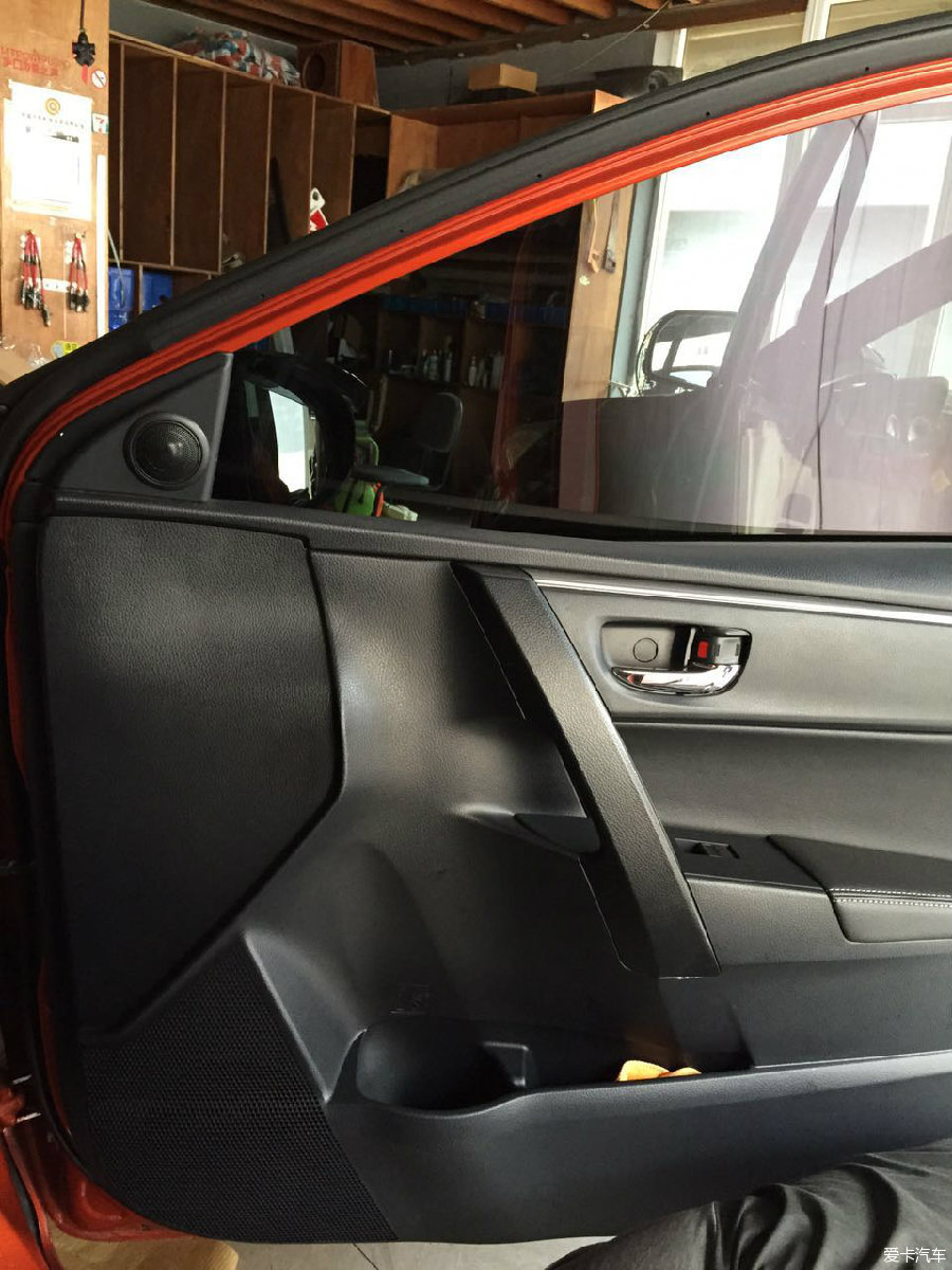

已经打孔接好线的高音喇叭
全部弄完之后,开始还原
安装完成,DUANG DUANG DUANG!
