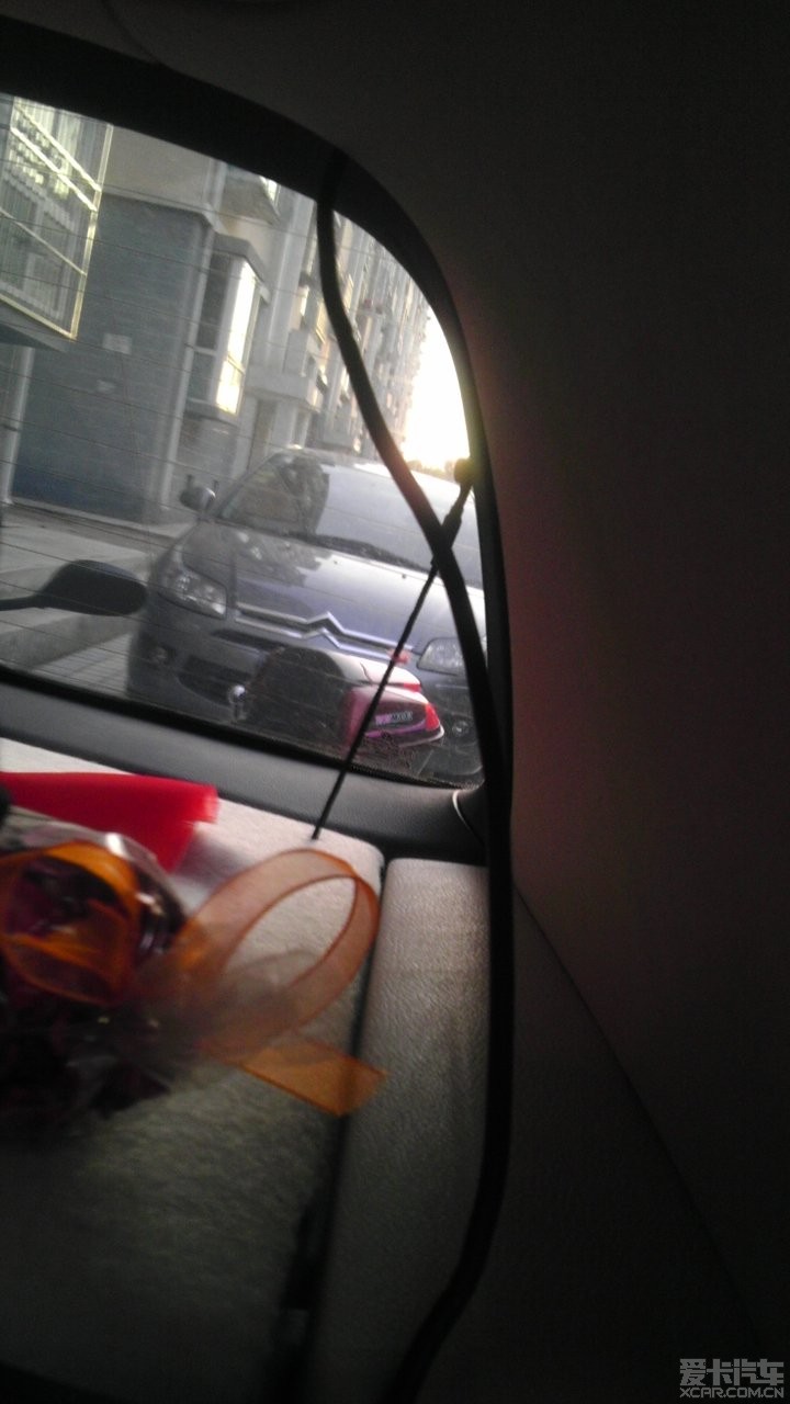

入手我的座驾神车--高六后一直对车后有苗子的同学羡慕不已,所以一直幻想自己能成为他们的一员。后来随着朋友圈的扩大及我们当地HAM协会的准成立,认识了好多朋友,在此特别感谢技术指导BG9gsg,他带我入门到渐渐认识及成为小发烧友,我也不断推荐身边的朋友加入HAM大家庭。。。。废话不说了,我的车是高六,因为后箱盖小,所以一直没有办法装苗子,没有找到合适的位置,爱卡大家庭中找也没有这方面的作业,所以只好入手手台玩玩。昨日不经意间突发奇想能否有迷你夹边,万能的淘宝终于帮了我,前天下单后今日快递到手,下午下班后急忙去找BG9gsg,他帮我装好后调试了下驻波及发射频率,灰常完美,接了苗子和手咪后我的欧讯手台变成了车台,装好后测试,市区距离8km,信号59++。下面上图,不当之处希望包含,也希望高六的HAM们有所帮助。
晚上小区停车就把天线取了,怕让梁上君子顺走了,天线是BG9GSG送我的,他的挚爱天线,双段老鹰软天线。因为夹边小,怕太大的天线固定不好,另外和高六也不协调。

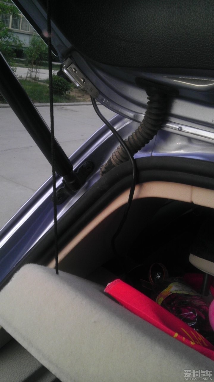

从后面走线,馈线从后座旁的装饰壳下走线。
整理走线,理顺一些,好看一些。

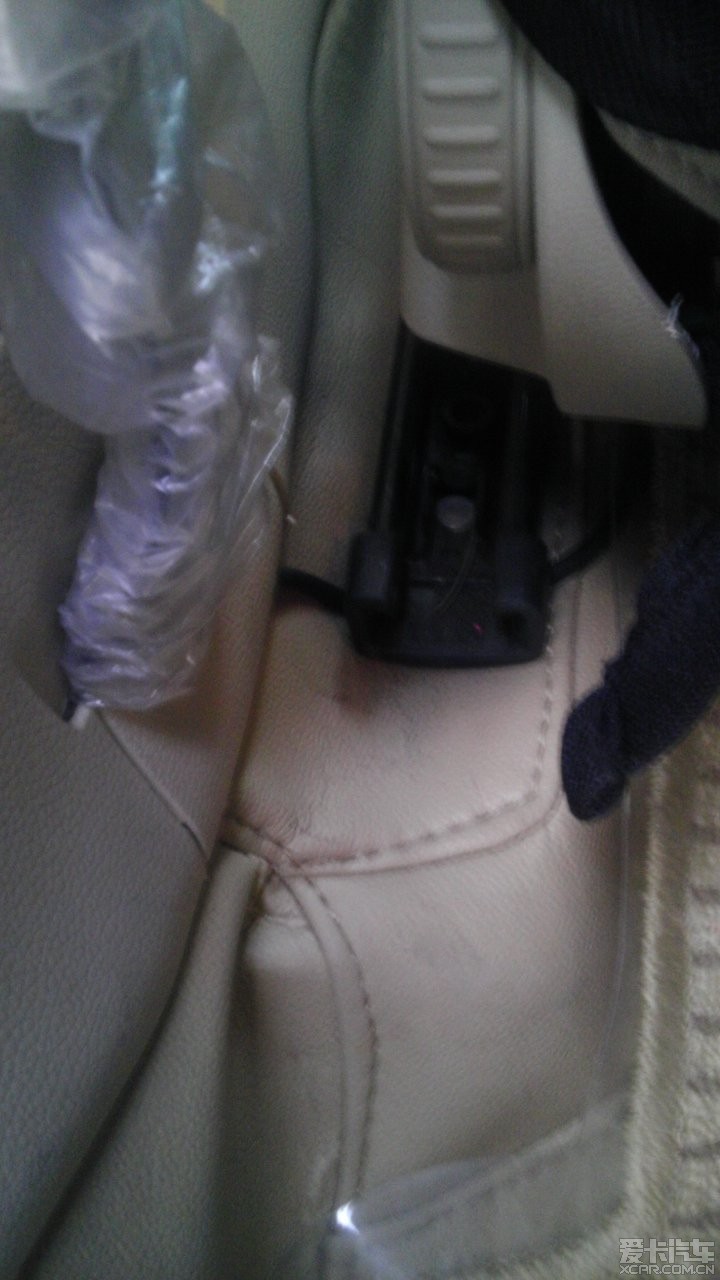

因为我暂时不想装车台,打算先玩玩手台再说,所以把手台放到扶手箱前边,所以走线从B柱旁走线,从座位轨道后绕到中央扶手箱里。

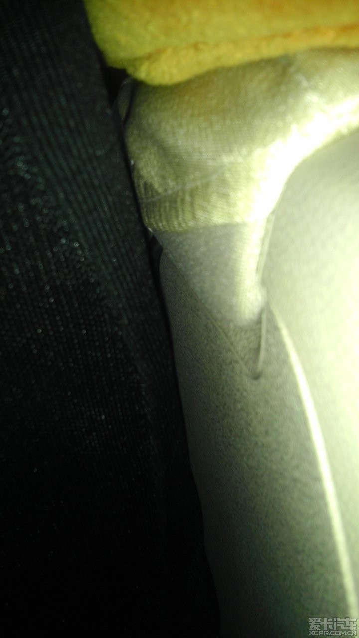

主驾驶座位与中央扶手箱间走线,仔细看哦。

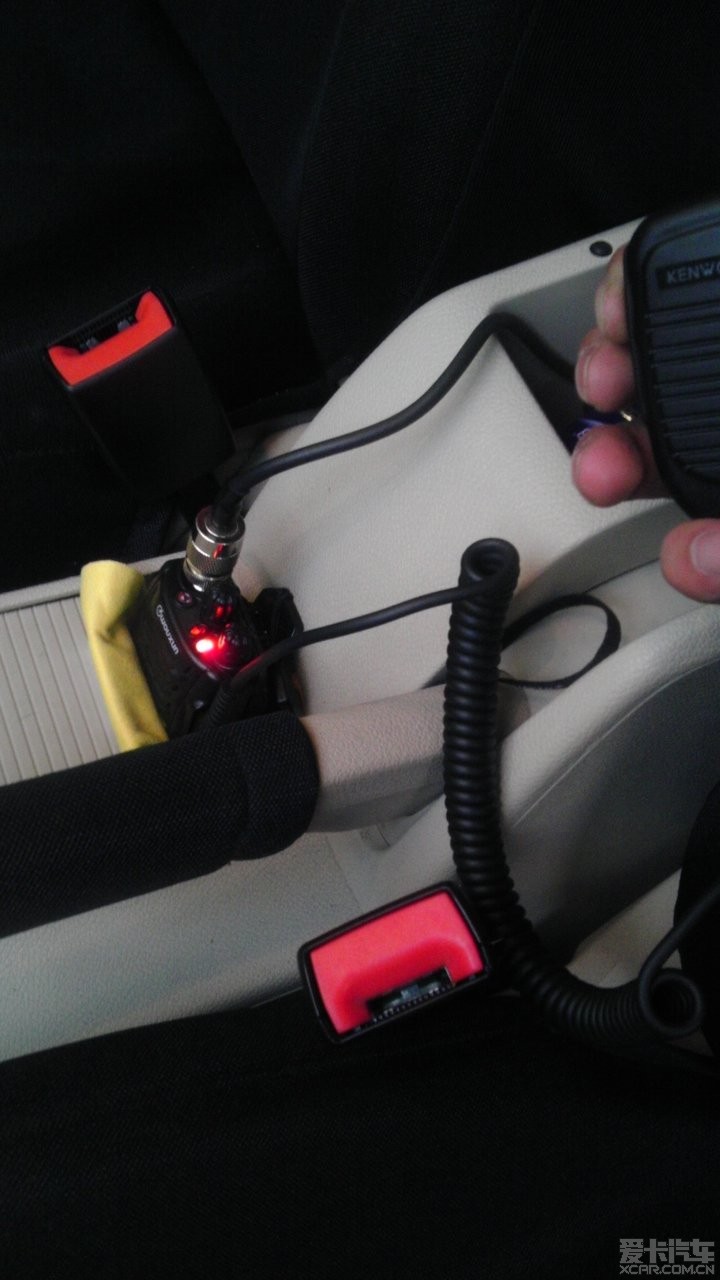

接线到中央扶手箱里,这样线就不乱动了,单手操作照虚了,见谅。

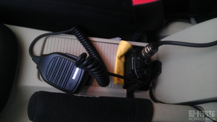

多余的馈线环形绕在扶手箱中,请大家无视我的口香糖和香烟,本人不抽烟。出线到扶手箱前端和手台相连。
连接手台和手咪。
测试通话效果及频率、驻波等,信号59++。再次感谢BG9GSG!!希望以上作业对各位火腿香肠有所帮助,尤其两厢车普通夹边不能夹住时,迷你夹边也是不二的选择哦!!

原帖由 lx1224 于2013-5-9 05:24发表
<br /><br />建议换掉黑色馈线 换-1.5的特氟龙!!!那个黑色线太粗 时间长了馈线的铜芯就折折了!!还有馈线进车前做一个u型弯 防止雨水进去车内!!!
<br />谢谢,其实我也不知道我的馈线是多少的
来自 爱卡Android版 发表于 2013-05-09 13:00    IP属地:未知
<br />今天把馈线又重新布了下,把扶手箱中的环形绕线布在了座位后面,没有环形,后面也做了个U形,下午试试效果,非常感谢热心的朋友们
