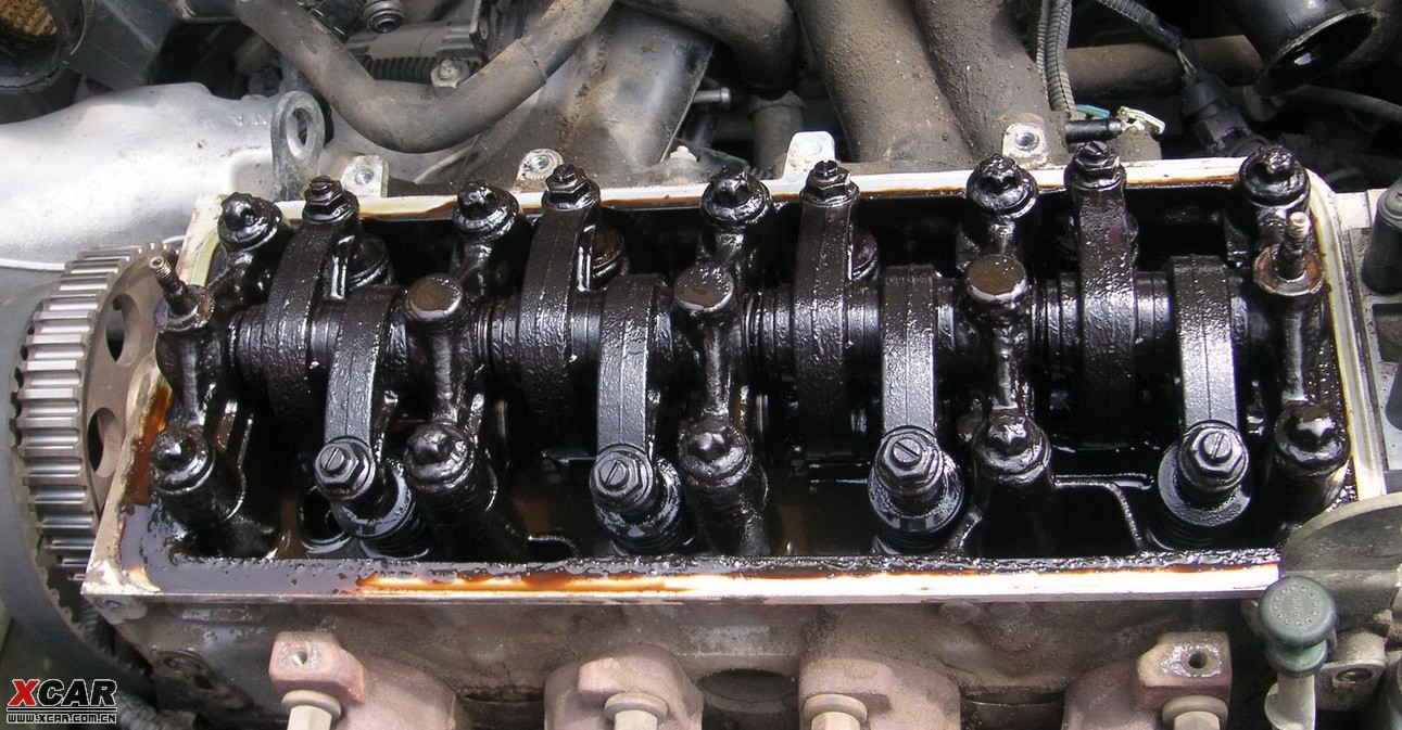

BMW的机油要求1万KM换,鄙视一下宝马,
请看在北京使用全合成机油,1W间隔保养的车车(不是宝马,不是本人车车)
要看真相
网页链接

原帖由 KENTY 于 10-08-07 23:25 发表
没什么有价值的东西,,,搞个回复可见,,整的好几页都是没用的跟帖,,
不明白为什么你的突轮轴会变成这样,,一万换油的个个都是,,没见几个说积成这样的,,
机油如果尊护好像就不是全合成的,,应该是极护才是吧,, ...
谢谢指教,请认真看帖,那个车车不是宝马的,也不是我的,只是说在北京全合成机油 1w公里换 根本不靠谱。
