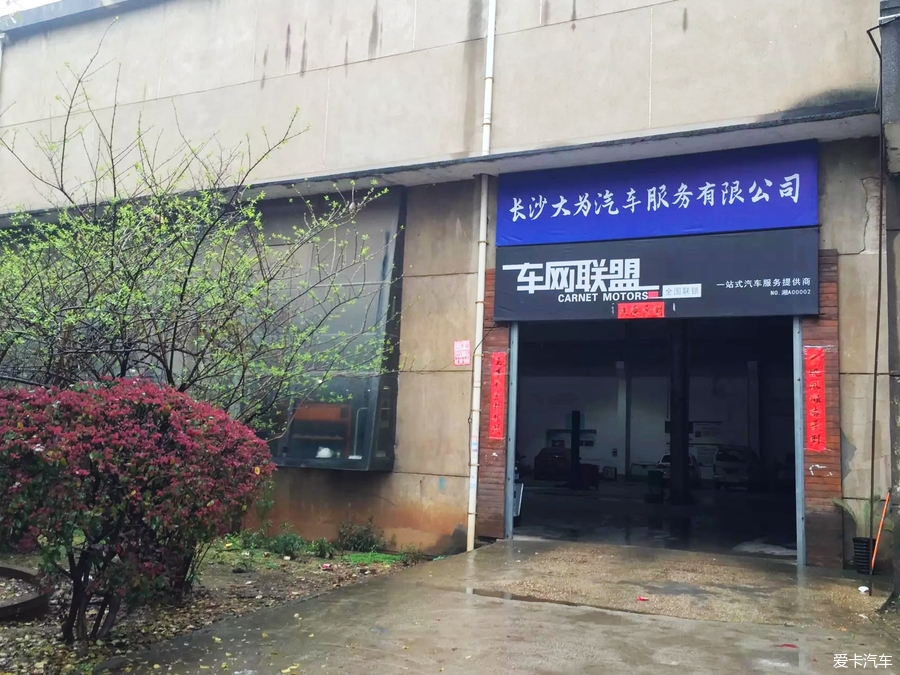

望城出发,走环线22公里,地址在湘府路大桥下新开铺路一公里左右....

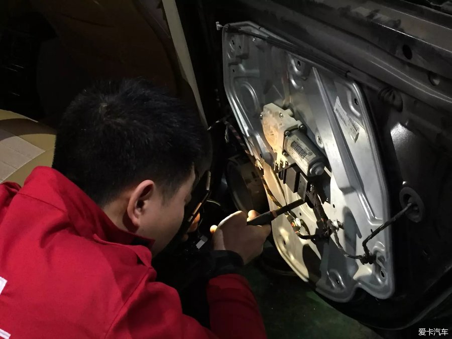

把车停好,师傅们就上来开工了。2分钟就把门板拆了下来,速度杠杠的!
拆开一看,果然是玻璃卡子的问题,原以为是断了东西,仔细检查后发现是卡子掉了。

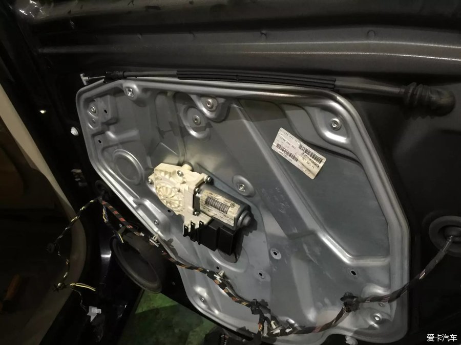

卡子应该是掉在里面了,要把这块金属板拆下来。斯柯达的用料可见一斑,某些品牌这个位置就是一块塑料布。

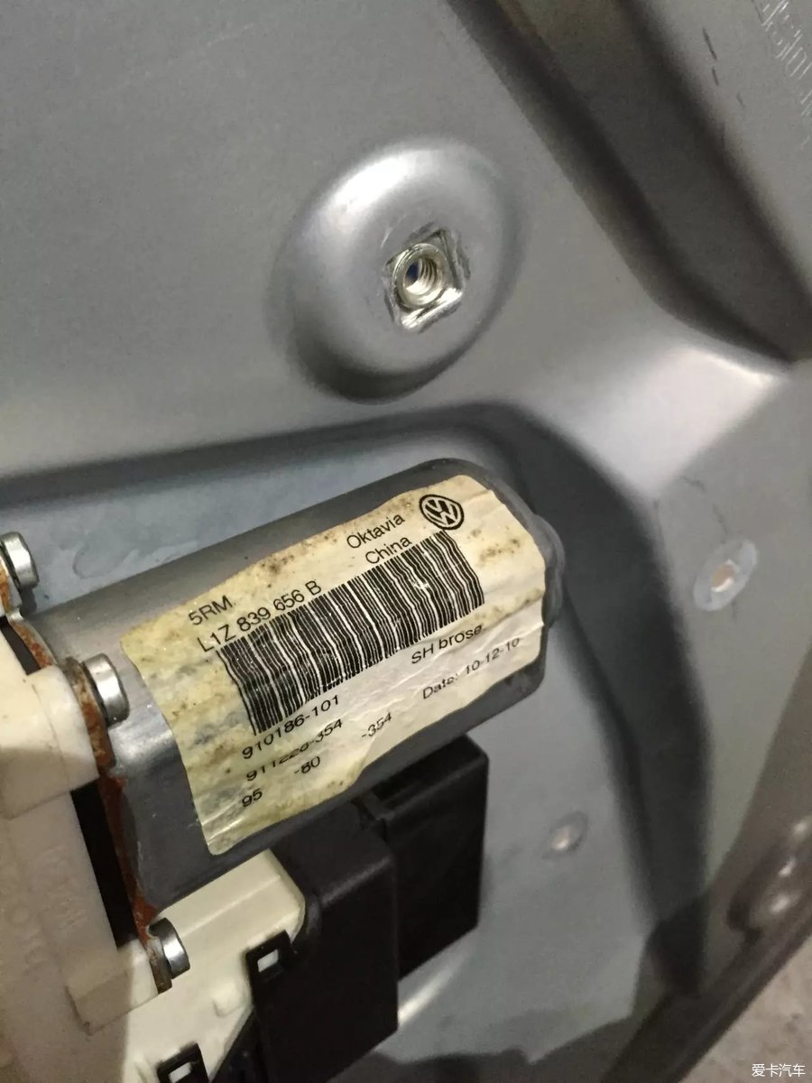

玻璃升降器上贴纸上印着Oktavia,不应该是Octavia吗?盗版?

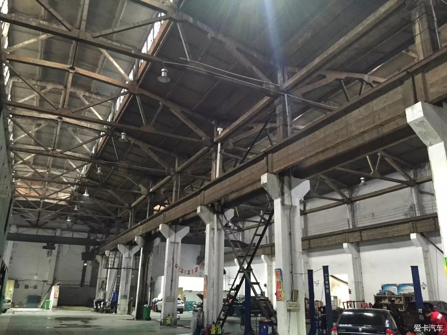

大厂房,不怕风吹日晒。内部堪比4S,构造很有年代感啊!

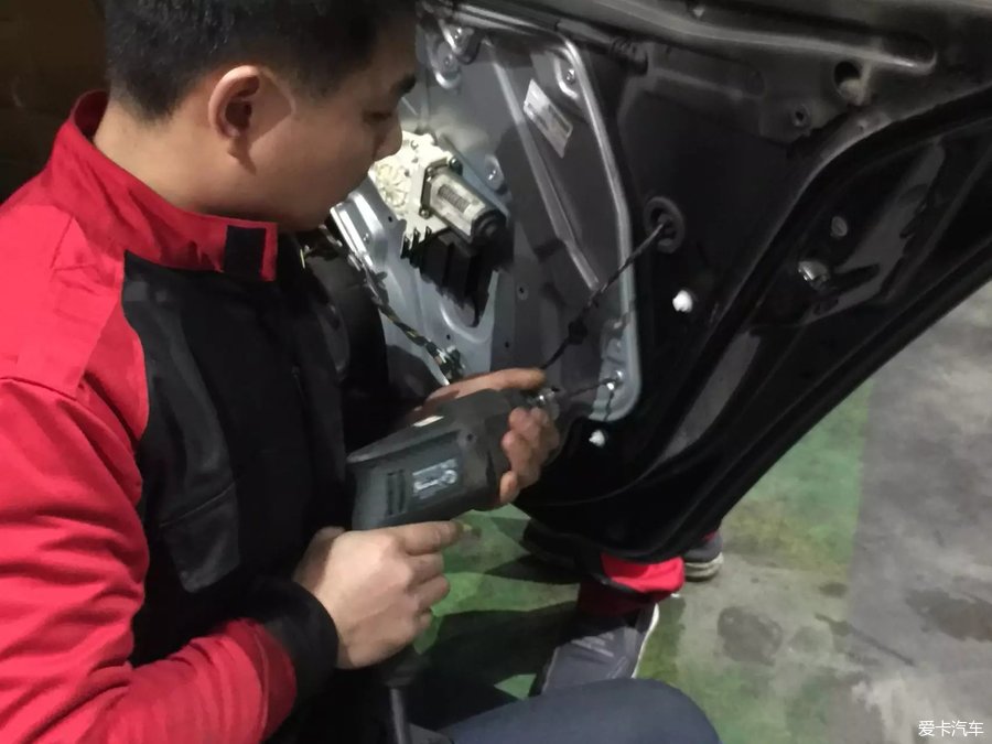

原来的铆钉要拆下来,只能强拆了,用电钻破坏掉,小师傅很有耐心,也很有经验。原铆钉顺利的拆下来,金属板上没留任何痕迹,完美!
细节很重要!铆钉强拆后,很多金属碎渣掉进了车门里面。小师傅用吸尘器处理后,又用毛巾仔细擦了一片。既能保证排水孔不被堵塞,又能避免异响的产生。

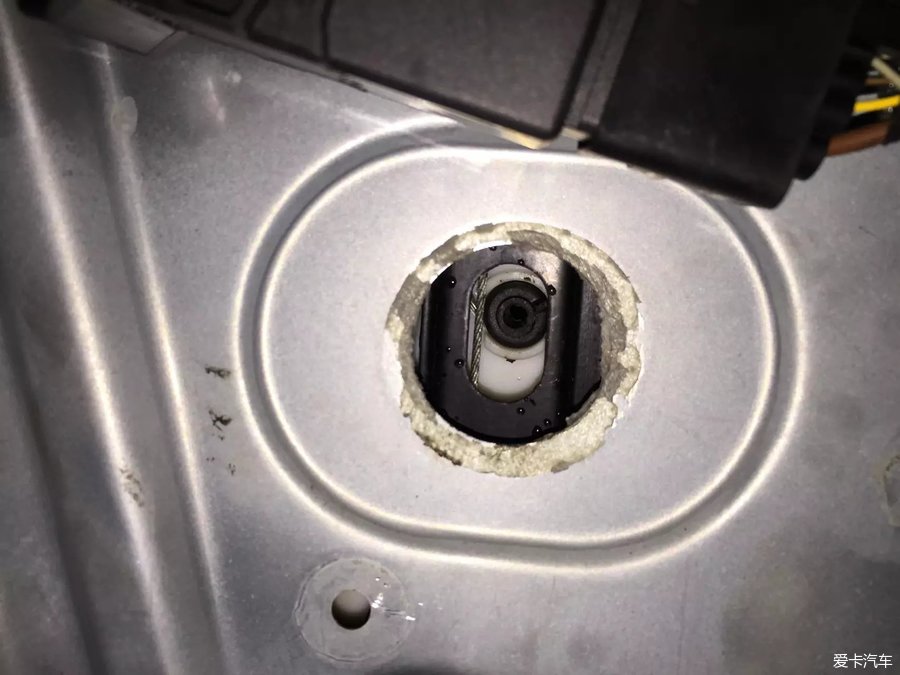

就是下图中的这个黑色小玩意掉了出来,原位装回去。
另外再打点胶,以免后患!

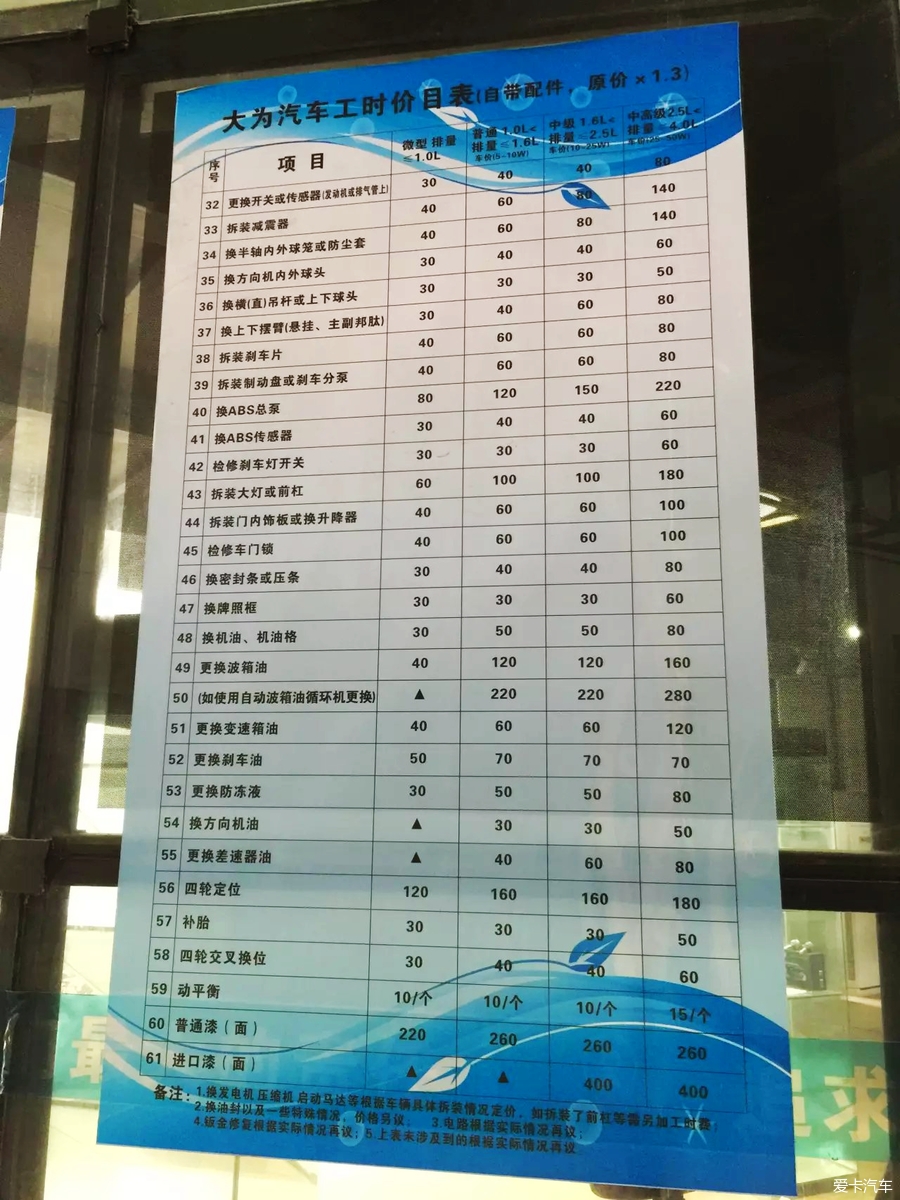

大为汽修的价目表,价格相对4S有很大的优势。自带配件有小幅度调整,但是卡友有比较大的折扣。无论是配件价格还是工时都有折扣,另外还有免费洗车。看到这里,大家可以先猜猜我这次要花多少钱?

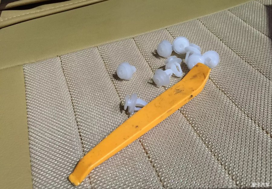

车门内饰板的塑料卡子和金属板的铆钉属于一次性配件,需要全部更换。

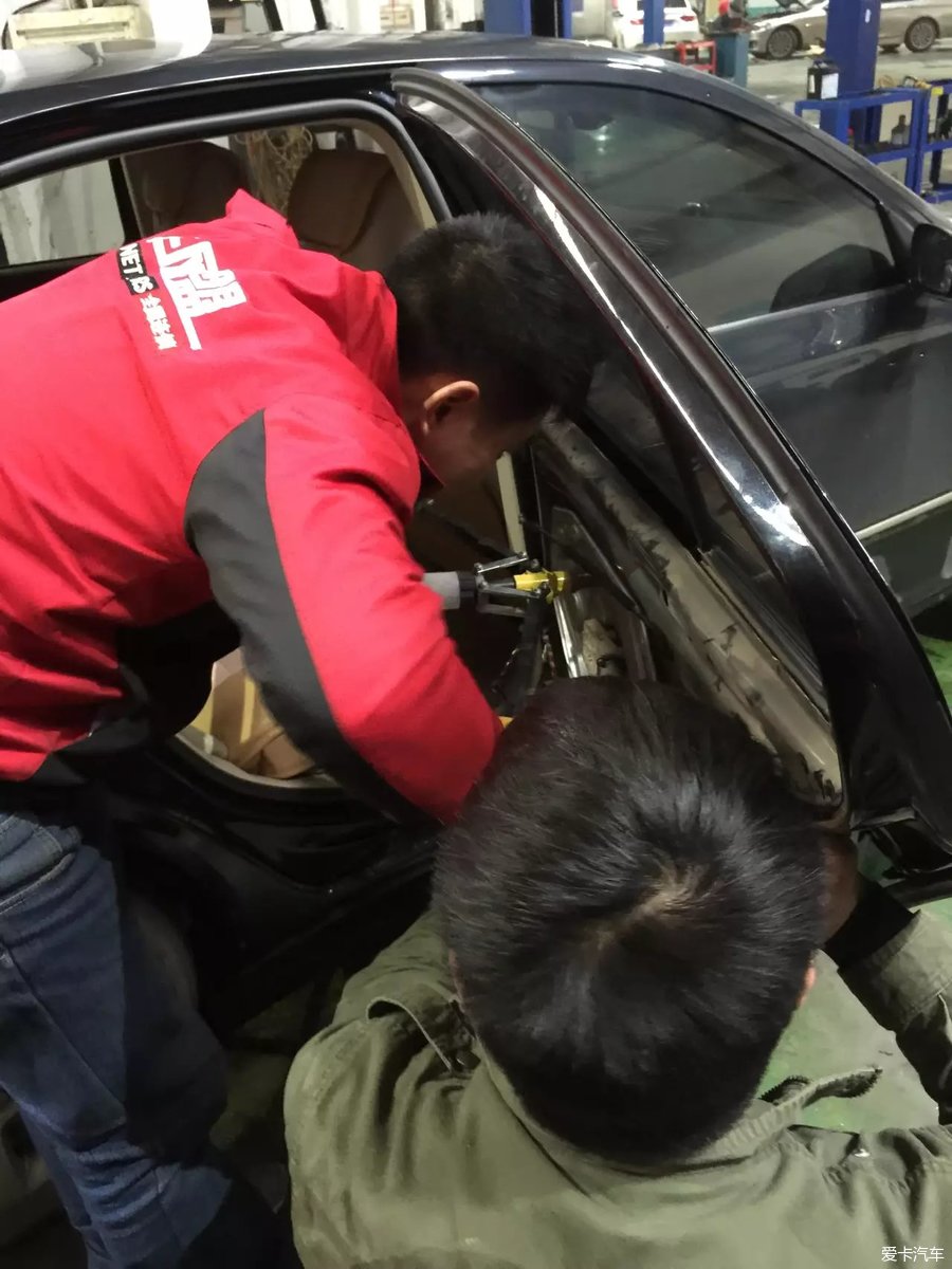

神器铆钉枪上场,太紧护板会变形,太松会有异响,小师傅很认真的在安装......

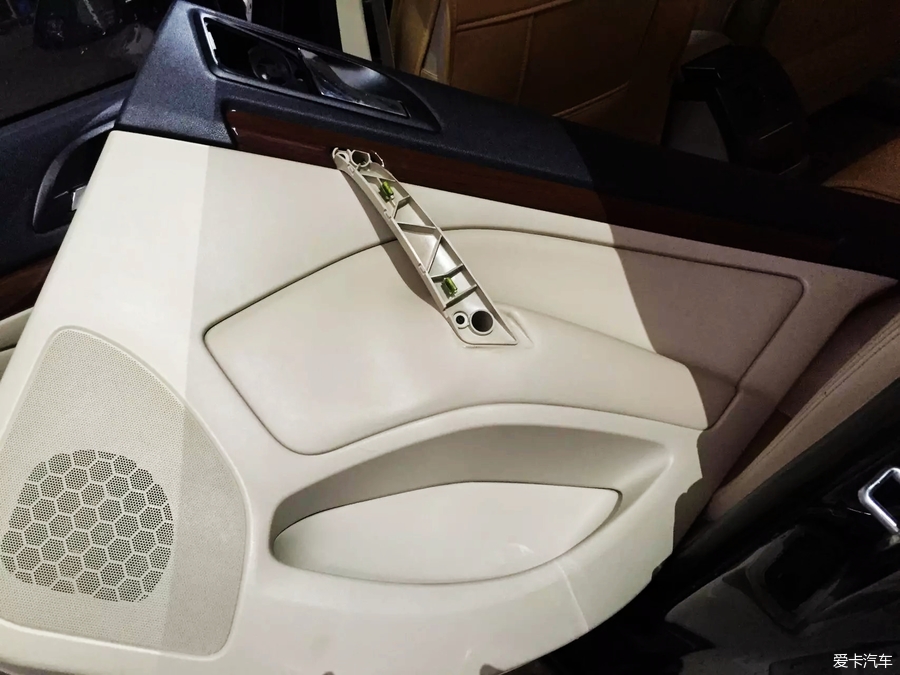

大功告成,门板复位,完美无痕!!

是的,这次配件方面用了8个塑料卡子,10个铆钉,加工时一起才45元。
