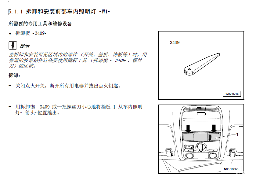

先做功课
发表于 2017-08-07 15:57    IP属地:未知

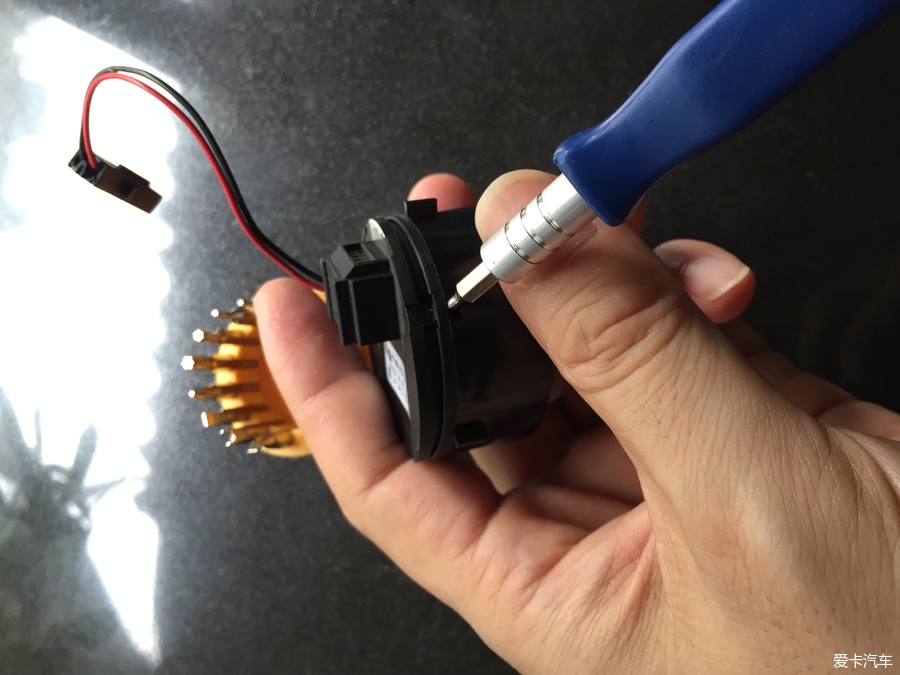

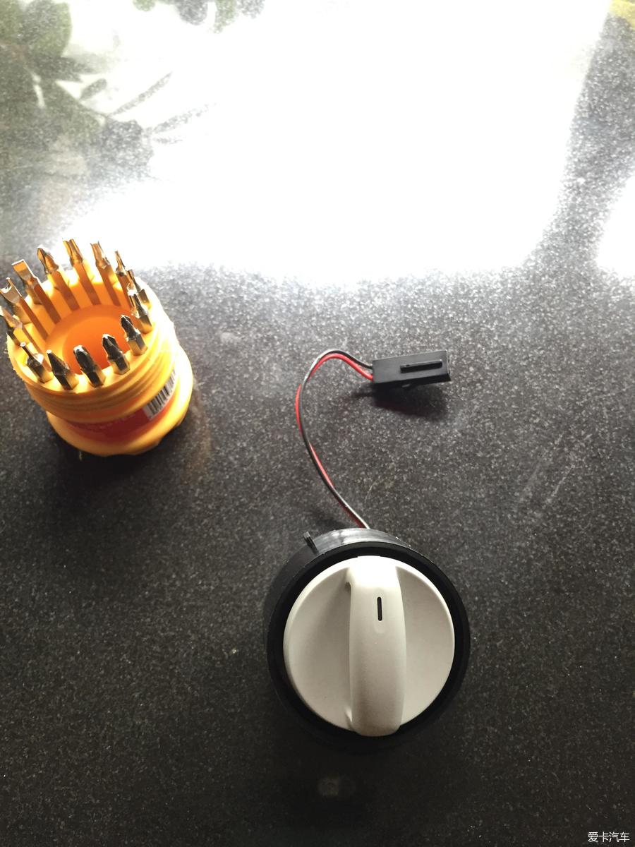

按照上面的方法,轻松地把开关拆了下来,
发表于 2017-08-07 15:59    IP属地:未知

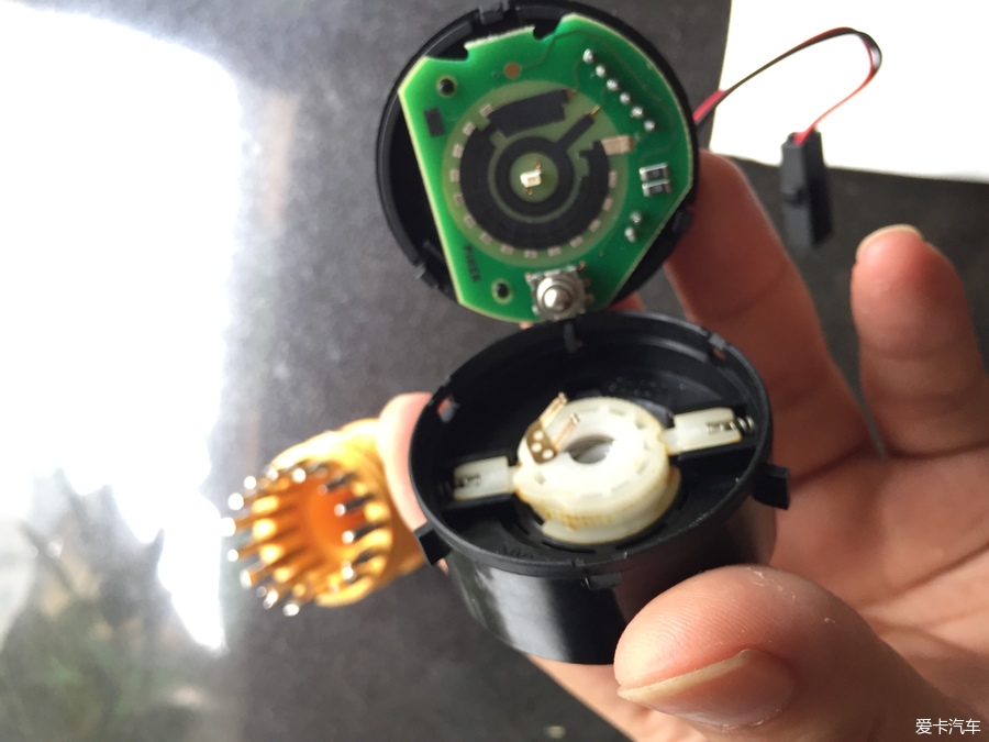

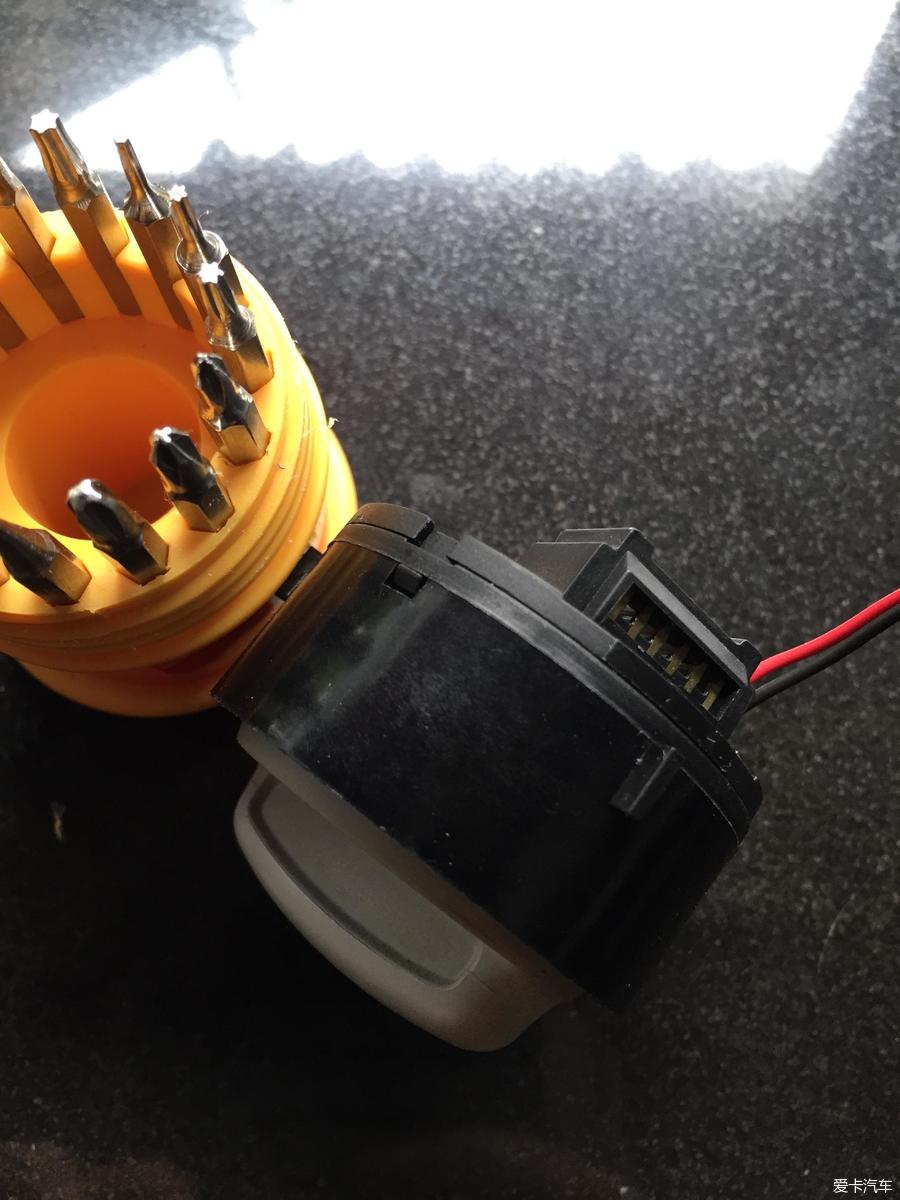

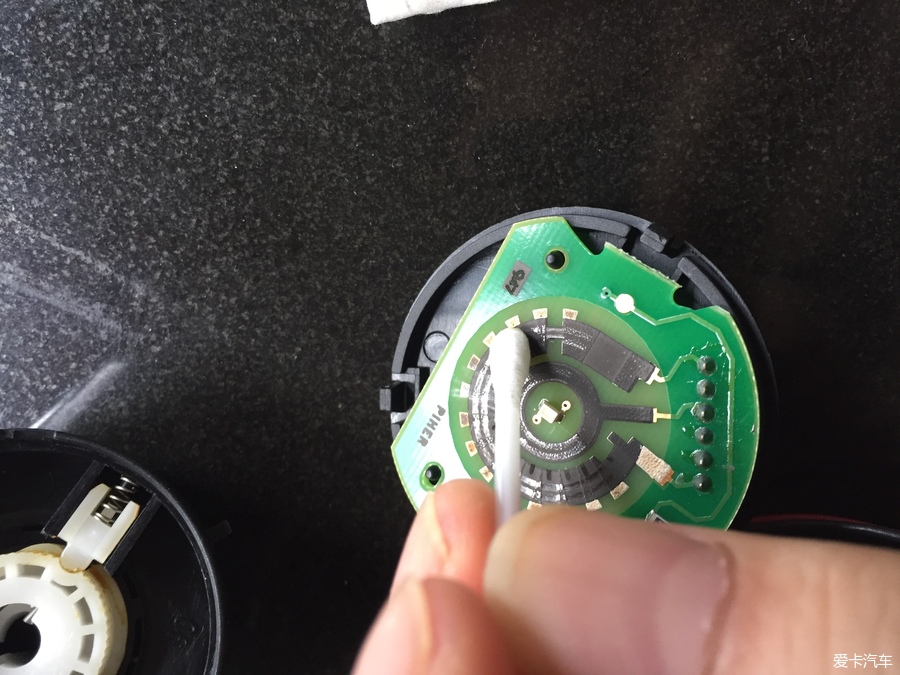

然后就是改刀伺候,三个卡子一一脱开来
发表于 2017-08-07 16:02    IP属地:未知

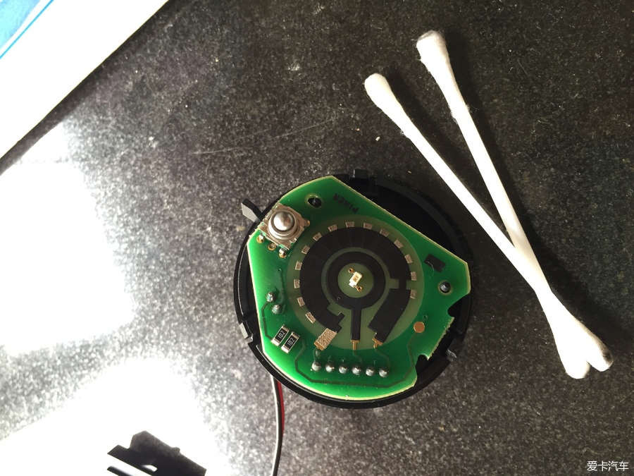

呵呵,见到庐山真面目了,确实有一些磨损的粉末,管它的开始清洗吧,
看这个,有效果,擦亮了哦,呵呵
发表于 2017-08-07 16:06    IP属地:未知

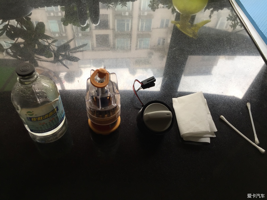

这样还不过瘾,找来了家里的酒精,呵呵,
看看清洗后的效果,呵呵,小满足,
发表于 2017-08-07 16:08    IP属地:未知
最后,按标记原位卡回去,清洗收工
发表于 2017-08-07 16:10    IP属地:未知

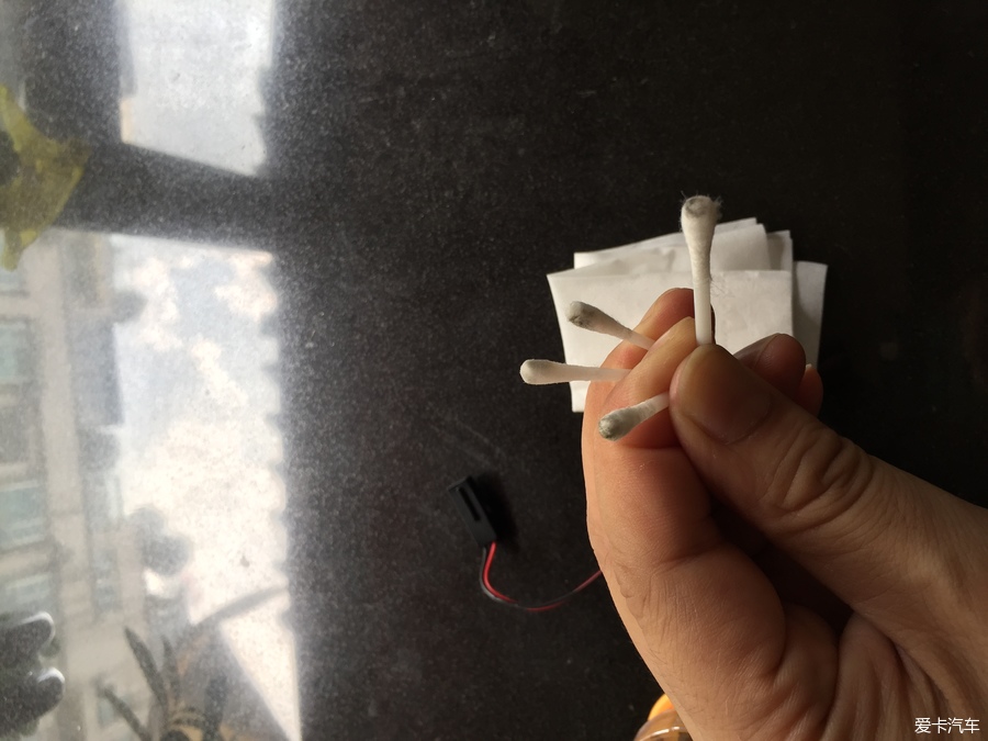

清洗的棉签效果图
最后装车回去,希望我的天窗不要再无缘无故自动开启。
