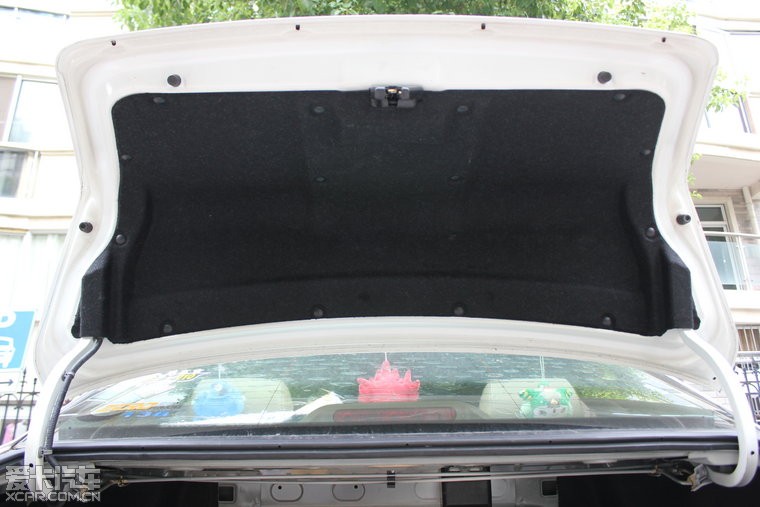

发表于 2011-09-13 23:35    IP属地:未知
打开黑色的装饰件。拔出那些黑色的塑料铆钉就可以很容易卸下来了。第一次拔的话有点担心怕弄坏了,其实用力一拔也就出来了。实践中找到了个方法,用不用了的会员卡或信用卡等硬卡片中间剪条槽插到铆钉下面两手一起用力很容易就能够拔起来了。放心之后插回去依然服帖。爱车族大可放心您的爱车。
