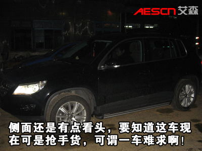

Tiguan车现在销售的好火啊!用“一车难求”来形容真是不过分!还好有幸得到这款车!刚开上这款车的时候总体感觉不错,但是有点缺憾就是动力性不是很强,所以打算给爱车进行一下ECU升级!
在网上花了好几天查ECU升级的厂家,后来感觉大连有家“艾森”的不错,就按照网上的联系方式跟他们联系了一下!通过那边工程师的介绍了解到这款车如果要进行ECU升级需要运用目前高难度防调校升级技术,而且工程师介绍说这款车的提升空间很大,升级后的效果让我很是期待!同他们谈好后他们觉得亲自到我们这里给我的车进行升级!服务态度那是相当的好啊!

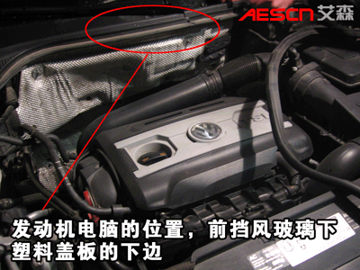

发动机电脑位置:

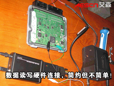

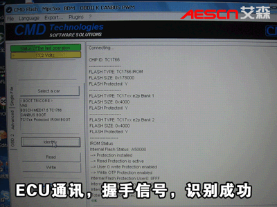

欣赏完车了咱们来看一下升级过程!
Tiguan这款车的发动机与奥迪Q5的极为相似,最大的区别就是ECU程序有所不同:

工程师介绍说这台进口TIGUAN完全可以升级到177KW、350NM的水平,但结合国内油品以及实际情况,出于安全性考虑没有调校那么多,只调校到158KW、335NM扭矩,即便是这样,改过后的车辆已经和之前有了非常大的变化。最直接的体验就是换挡更顺畅了,正常驾驶模式下2000~2200RPM左右升挡(升级前有时换挡近3000RPM, 正常驾驶,非暴力模式),油门比以前更轻快了。
