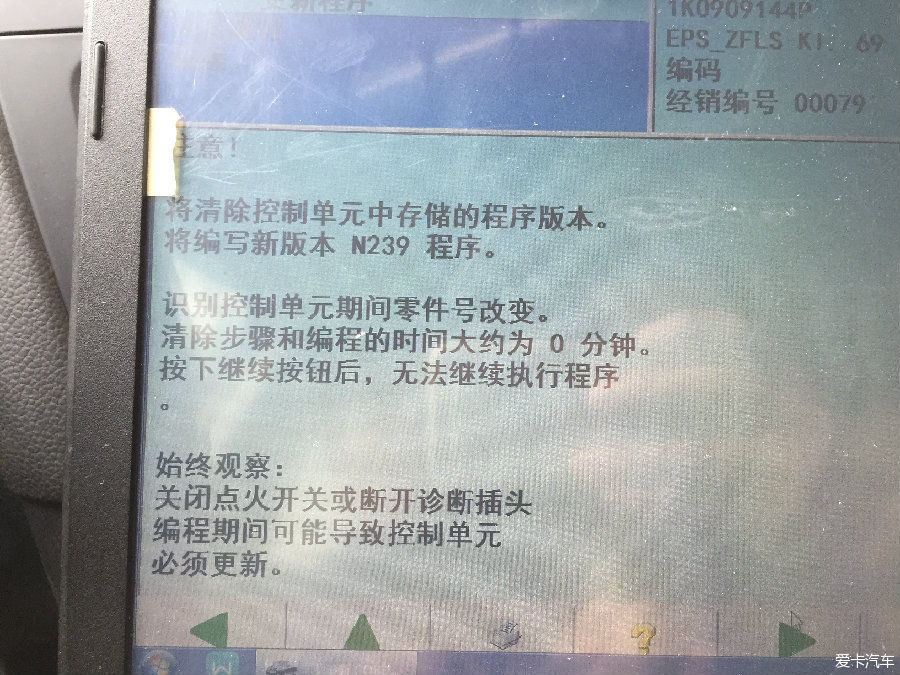

4.进入VAS5054,44助力转向系统,点击“019-更新程序”进行自动更新,239文件不足5K,整个过程不到5秒。
5.消除故障码后,仪表会有转向机故障灯,向左打死方向3秒后向右打死方向3秒,故障灯熄灭。用5054读故障码,一切故障代码已消除,大功告成,044转向机显示曲线为EPS-ZFLS  K I . 239

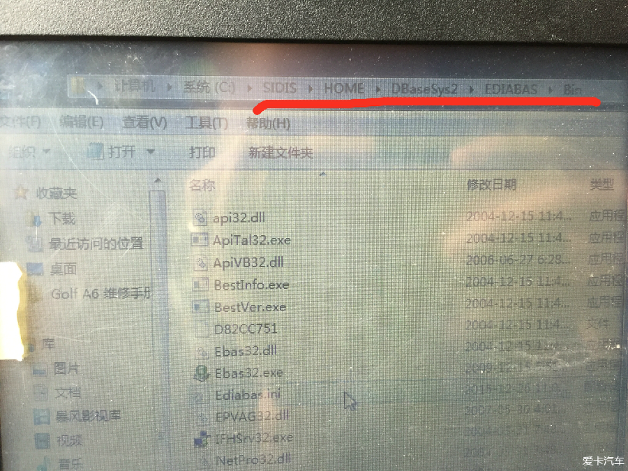

注意:方向机自诊断44如果选项里不出现019-更新程序,关闭VAS5054,在C:/SIDIS/Home/DBaseSys2/EDIABAS/Bin路径下找到Ediabas.ini文件,双击进行编辑,下拉找到BipDebugLevel = 0改为BipDebugLevel = 100,保存后重启VAS 5054,重复上述第4、5步。
