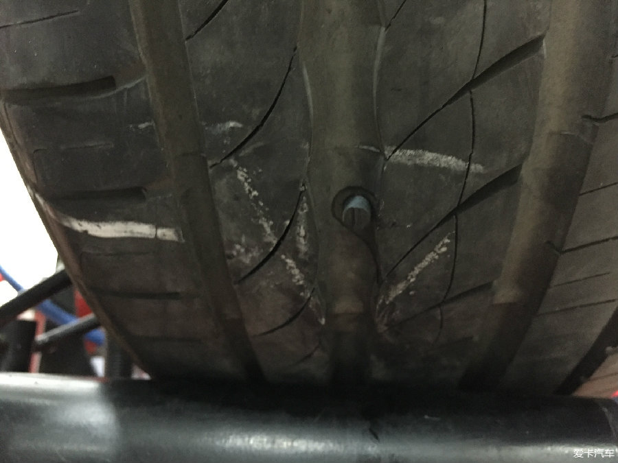

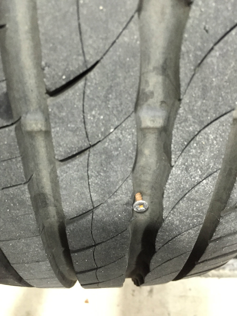

下班高峰期堵到很烦躁的时候突然间“叮”的一声胎压报警灯亮了,都快到家了出这毛病!要知道爆规绷胎要比其他人更加谨慎对待,我这根神经是一直绷的很紧。到家初步检查4个轮子,左后胎面发现自攻螺丝一枚,用手试着拔了一下,扎的很深拔不出来,如果我强行拔出的结果,肯定是立马“噗哧”漏光光,预约了福州高尔夫群友御用轮胎店的老叶,帮我推迟到19点关门,感谢感谢。

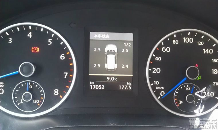

发表于 2015-09-15 22:39    IP属地:未知

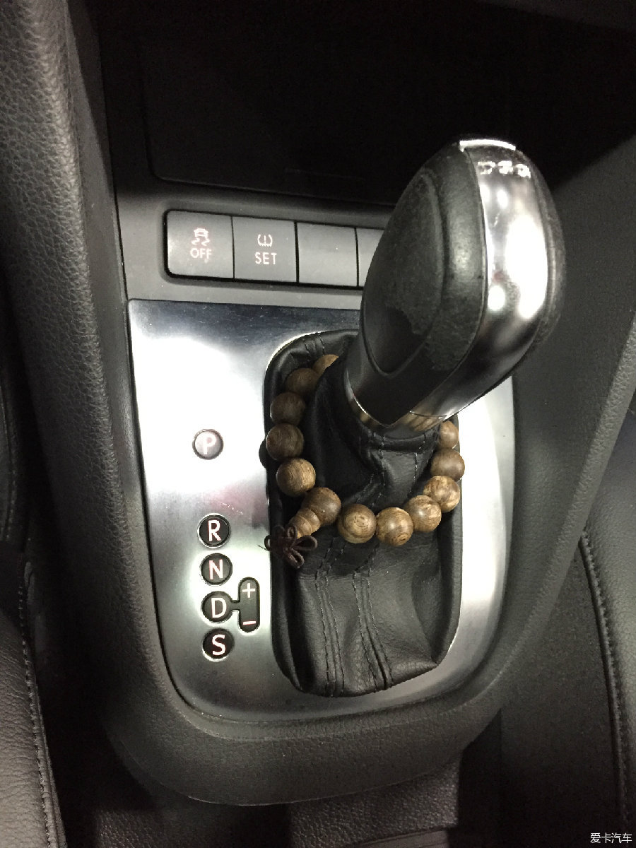

这里插入一个话题,其实我的豪华版873仪表是完全不用加装开关就能调出来1.5代胎压监测的。而事实呢,在我还是个小白的时候,被4S忽悠装了个一代胎压,改天拆了挪到老婆的白高上去用。
科普:
1代胎压监测:需要安装胎压复位开关,属于间接式检测系统,原理是通过ABS传感器,在设定了初始胎压,记录下原始轮速后,检测出异常轮速实现报警。打完气后,长摁复位开关,重新记录轮速。如我今天的图。
2代胎压监测:需要安装新号接收器,控制器,布线,不定期换电池!还要彩屏仪表支持,价格比一代多一个零还不止,优点实时显示轮胎气压。(同版借图)
1.5代胎压监测:介于两代之间,比1代多一个功能,可以显示检查哪一个轮胎压,而不是只是检查轮胎气压,不需要安装复位开关,可以直接在多功能仪表盘上通过菜单进行复位。
此项功能是2013年12月出的,之前的豪华版能不能激活我不确定。这周末找车友一起研究。论坛里改过873甚至更高级仪表的车友是否遗漏了这个功能?让我们一起来研究吧!

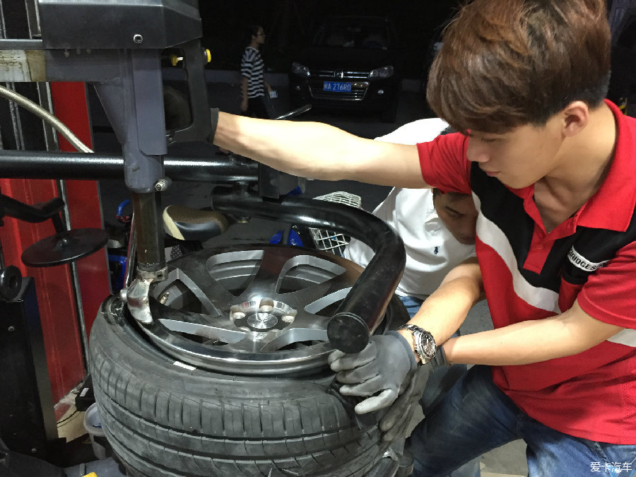

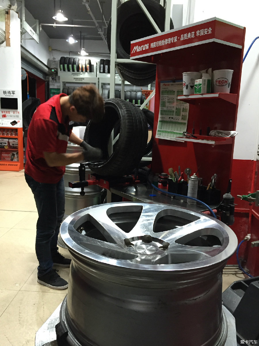

发表于 2015-09-15 22:44    IP属地:未知

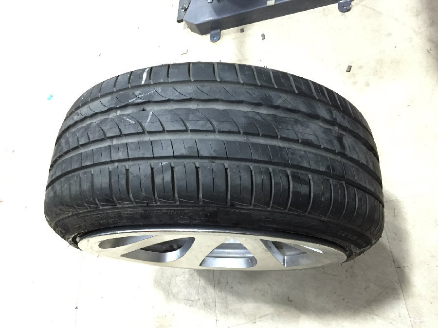

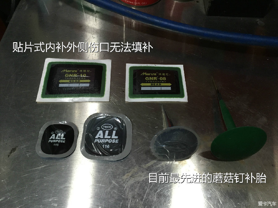

轮子拆下来就非常清楚直观了,这枚自攻螺丝露在外面有多少就扎进去有多深,拔出来不用喷水都能感受到那放气的速度,不亚于自行车胎拔掉气门芯。
     爆规圈的轮胎是真的不好拆的,手艺不好伤到轮毂是常有的事。在常规拆法尝试了2次后,决定反夹轮毂法,这样能更牢固的把轮毂固定在仪器上。双人配合好不容易把轮胎拆了,展示了一下补胎用的贴片和蘑菇钉。说真的有些人可能开车至今都没有补过胎,有些车友却经常中枪,我也是第一次选了最好的蘑菇钉,个人觉得补胎是一个非常重要的事情,有必要给大家科普一下,顺道向大家展示一下福建高尔夫群的管理员干活是多么认真严谨。

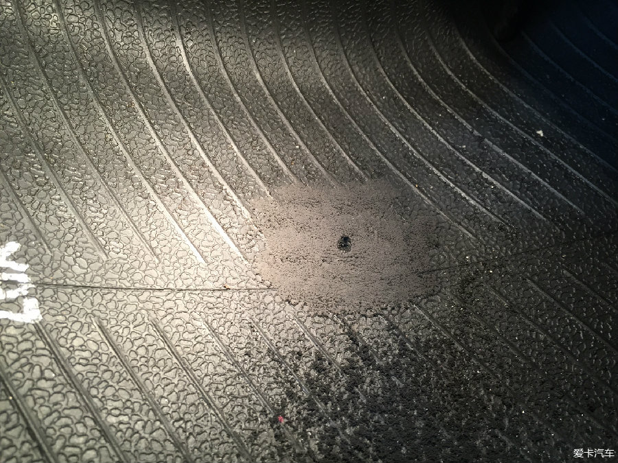

发表于 2015-09-15 22:46    IP属地:未知

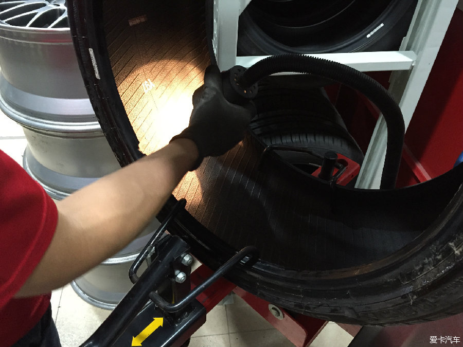

1.在漏点的胎面上用粉笔做好记号,将轮胎放到补胎仪器上,用扩张器把轮胎壁掰开,固定好,打上射灯。
2.找到漏点,用锥子捅大,使内侧可以直观的看到漏点。
再盗签名图,老子一枪爆了你丁丁!

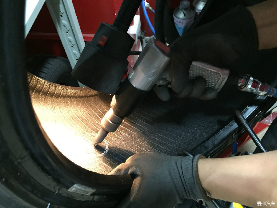

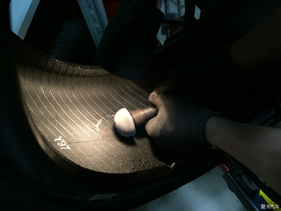

发表于 2015-09-15 22:48    IP属地:未知

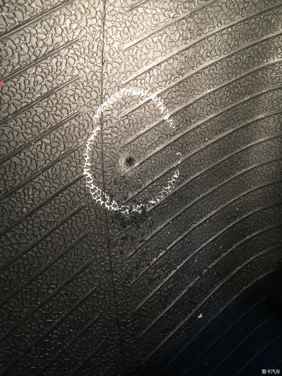

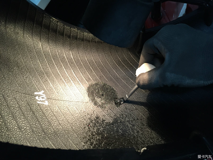

3.以漏点为圆心,将蘑菇钉放到胎内,用记号笔划圆。
4.用气钻进一步扩孔。
再盗签名图,老子一枪爆了你丁丁!

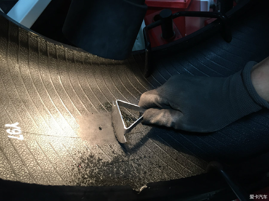

发表于 2015-09-15 22:51    IP属地:未知
5.将圆圈内表层不易黏贴的保护层打磨粗糙,再次比对蘑菇钉的大小范围是否准确。
6.用专业喷剂清洁粗燥面,然后刮渣。
再盗签名图,老子一枪爆了你丁丁!

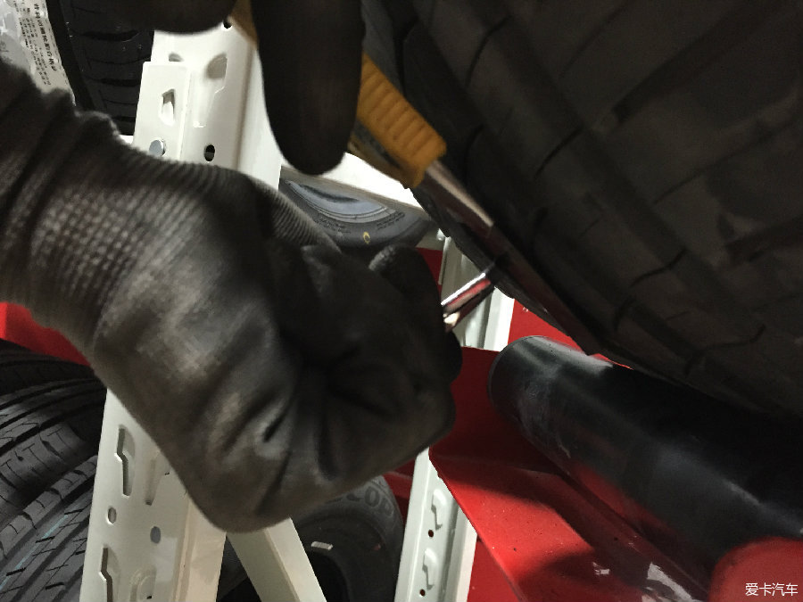

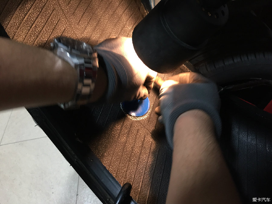

发表于 2015-09-15 22:53    IP属地:未知

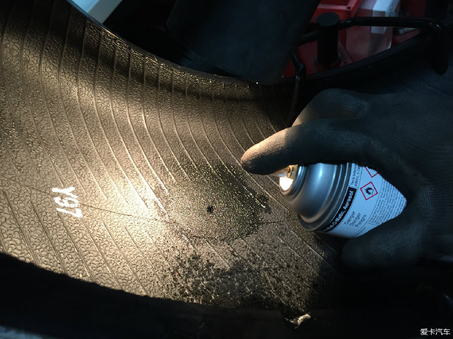

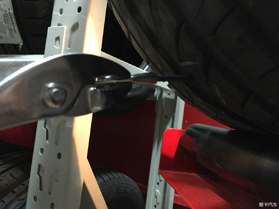

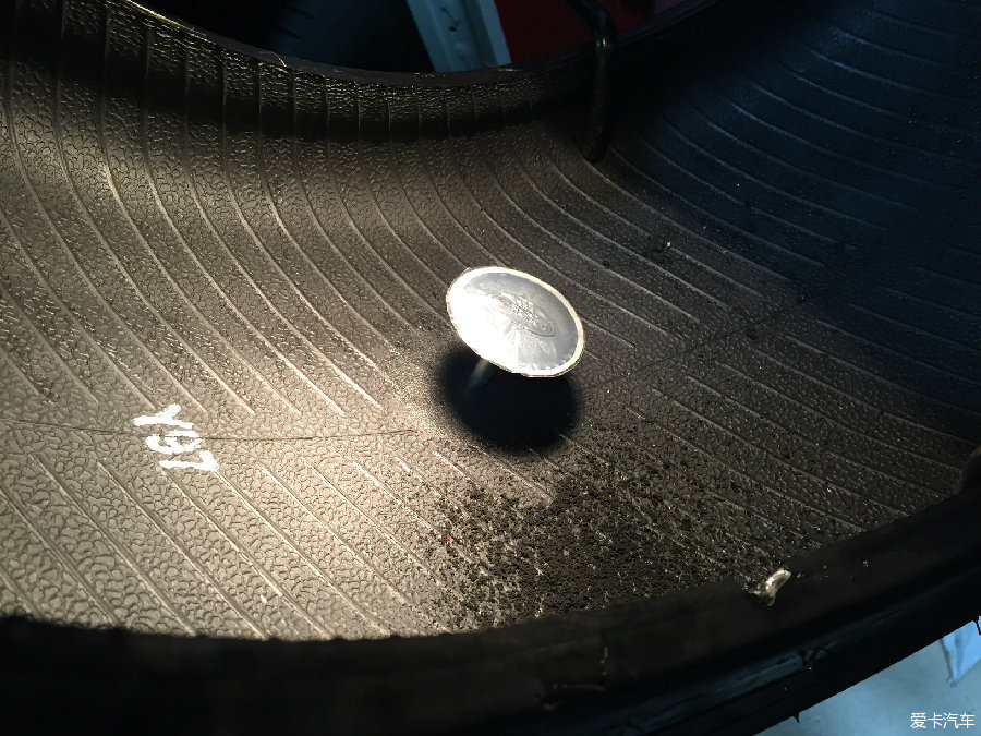

7.在粗糙面涂抹硫化剂补胎胶水(AB胶原理),用射灯近距离加热。
8.将蘑菇钉插入漏点,用老虎钳在胎面把另一头夹出,看到蘑菇钉正中明显向下塌陷,且蘑菇钉的金属保护外壳脱开为准。
再盗签名图,老子一枪爆了你丁丁!
发表于 2015-09-15 22:56    IP属地:未知

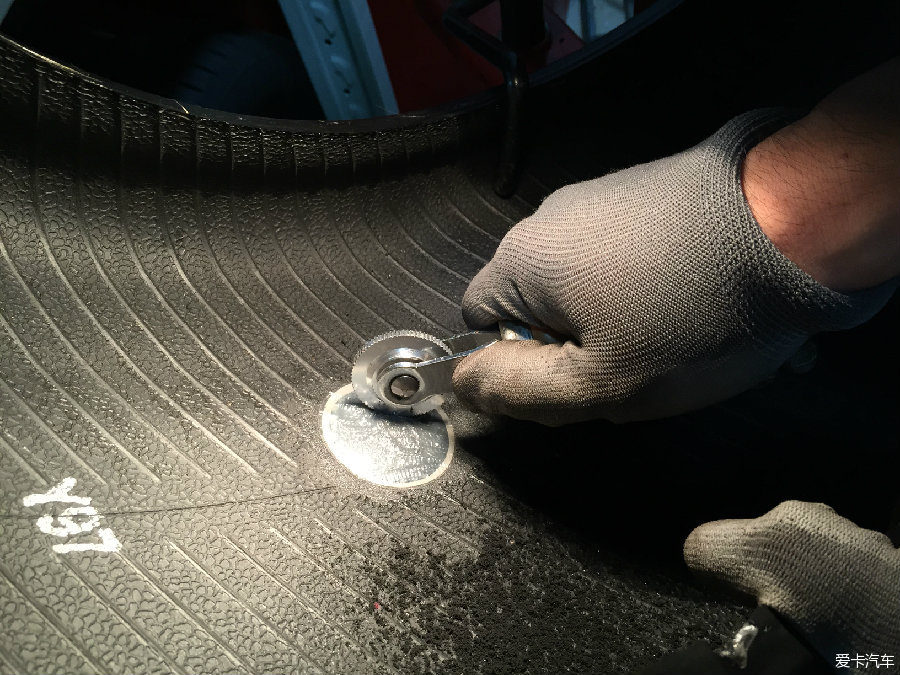

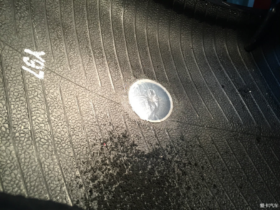

9.用滚轮把蘑菇钉的表面平整,压缩排空气与轮胎内面完全接触,撕掉保护膜。
10.在蘑菇钉的四周涂抹密封胶,最后进行清洁吸尘。原本吸尘应该在第6步结束就要进行的,按我的理解。
11.割掉蘑菇钉露出的胶条多余部分,算完工。后面装胎和动平衡就不发图片了。

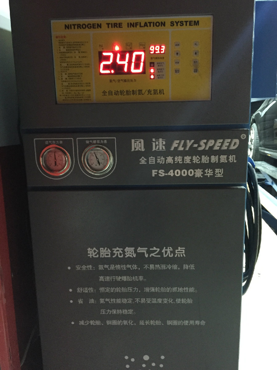

简单说说常见的补胎方式,除了上面说的蘑菇钉法,还有:
火补:常见于大型车辆的补胎方式,高温将漏点周围橡胶热熔愈合,成本极低,不适用于胎壁薄的家用车。
传统胶条法:将涂满胶水橡胶条填充进漏洞处,成本极低,不用拆轮胎,也不用动平衡。现在估计只有国道边的快补会用这个办法,胶条老化是极有可能弹射出来的。
贴片内补法:拆轮胎,完事需要动平衡。跟蘑菇钉补法基本一致,只是没有那根胶条。这种方法年龄界限在80之前的应该都知道,自行车内胎的那种补法。
差点漏了给氮气打气机一个特写,这是我们外观党的福音啊。

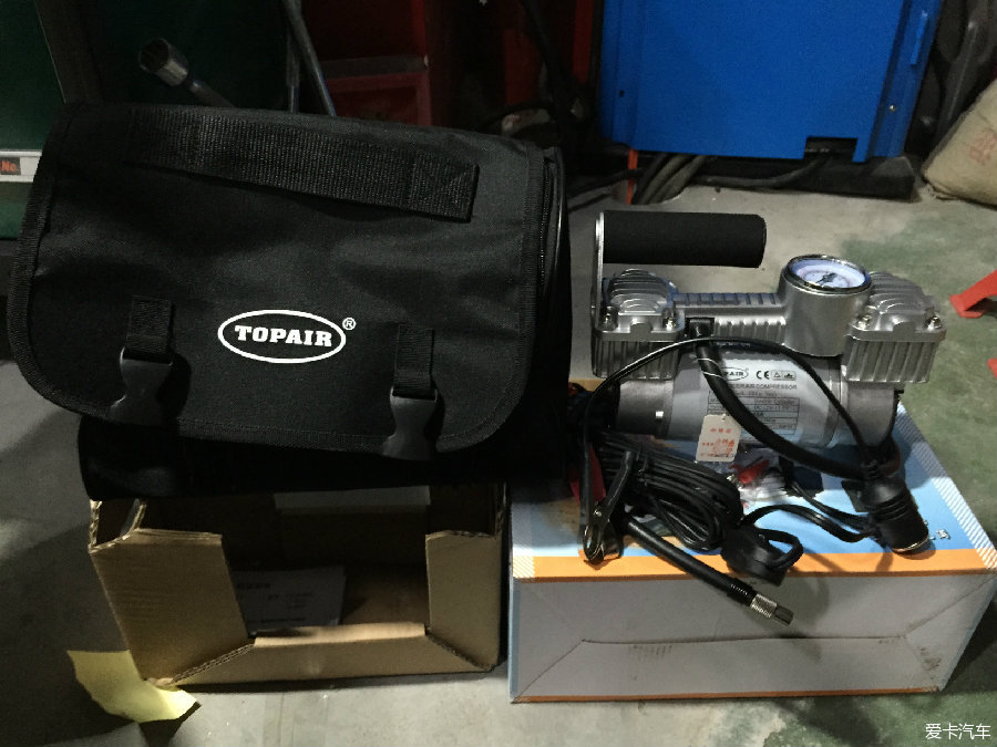

发表于 2015-09-15 23:12    IP属地:未知
爱卡币+4
共获得爱卡币

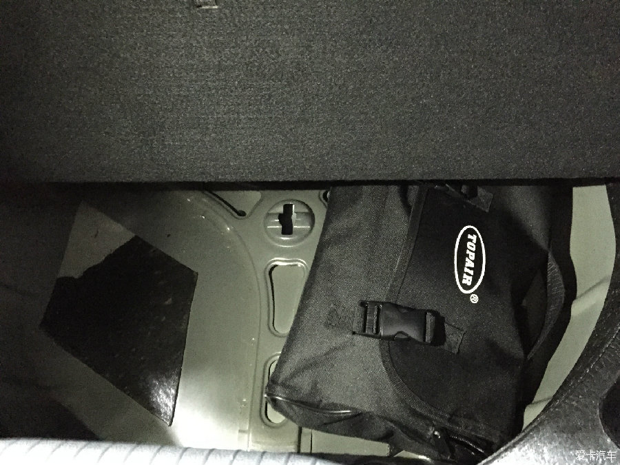

进展到此,老李还是比较庆幸的,没有抛锚在路上。因为后备箱漏水的原因,我现在车上没有备胎,有备胎也不能用,前面刹车盘330,后刹车盘320索性备胎就直接拿掉了,千斤顶也拿掉了。轻装上阵是要有技术保障的,在拿掉的那一天我就找老叶定了一台双缸的打气泵。反正认准了,要是爆胎叫拖车,漏气靠气泵撑到轮胎店。
正好,气泵也到了,没空过来拿货,是天意逼着我来。气泵价格不透露,补胎价格可以透露,60元!60元!只要60元!其实我没付那么多钱,车友另有折扣,只能站短不能公开。
    文末最后说一句,这绝对不是软文,也不是广告。老叶,福州高尔夫群管理员,白色高尔夫1.4t自舒,车牌闽A3320,最后一位隐去!高尔夫车友,闲着没事开轮胎店福利车友,真任性。其实在我某张车友摘葡萄活动帖,他是有出镜的。很多时候免费为广大车友提供举升机,人品杠杠的!
