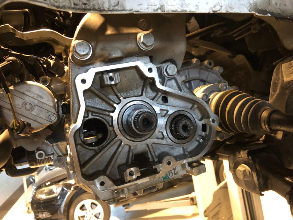

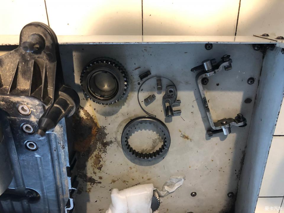

第一步,购买33/45的5档齿轮,某宝购得,约500元。(这个齿轮就是PQ平台的5速手动的第5档齿轮,很常见,一般大点的汽配店都有)。
第二步,拆变速箱,换第5档的两个齿轮,比较简单,打开变速箱的侧盖就可以直接看到5档齿轮,用拉马拉出即可,且不用更换变速箱油。
拆下齿轮后安装新齿轮,盖上侧盖,更换第5档齿轮完成。经测试虽然转速下降了,但是挂5档仪表盘仍然正常显示5档,无故障码,启停工作正常。伪6速手动变速箱改造完成[嘻嘻]
