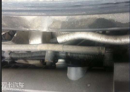

你帮我看看,这个地方好像没有这个孔
R36 GTI R20
