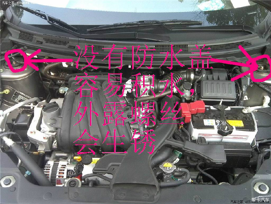

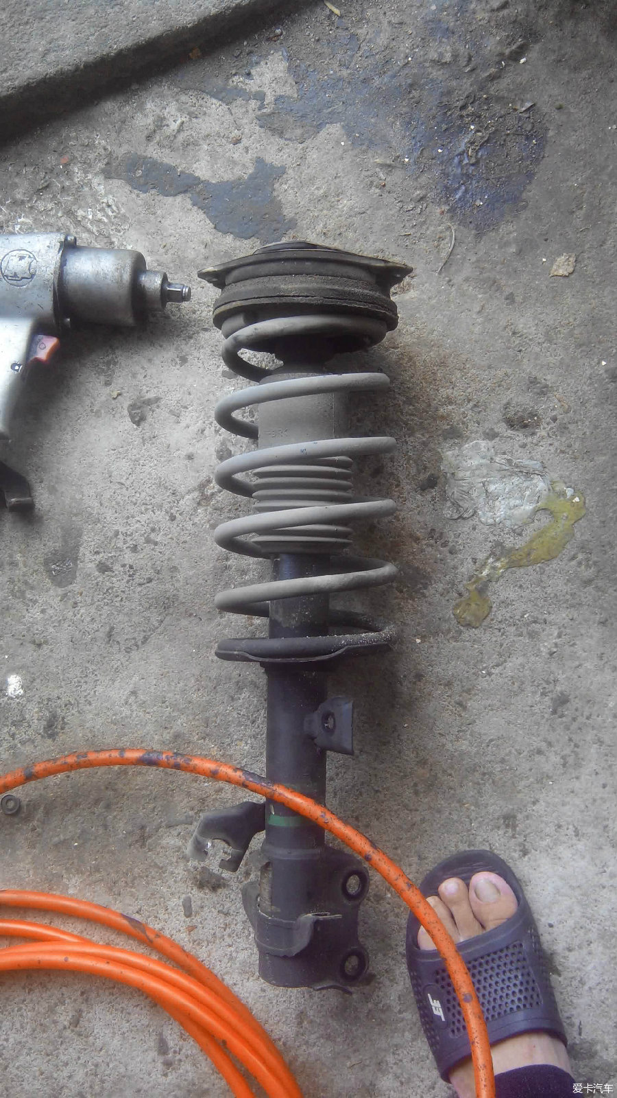

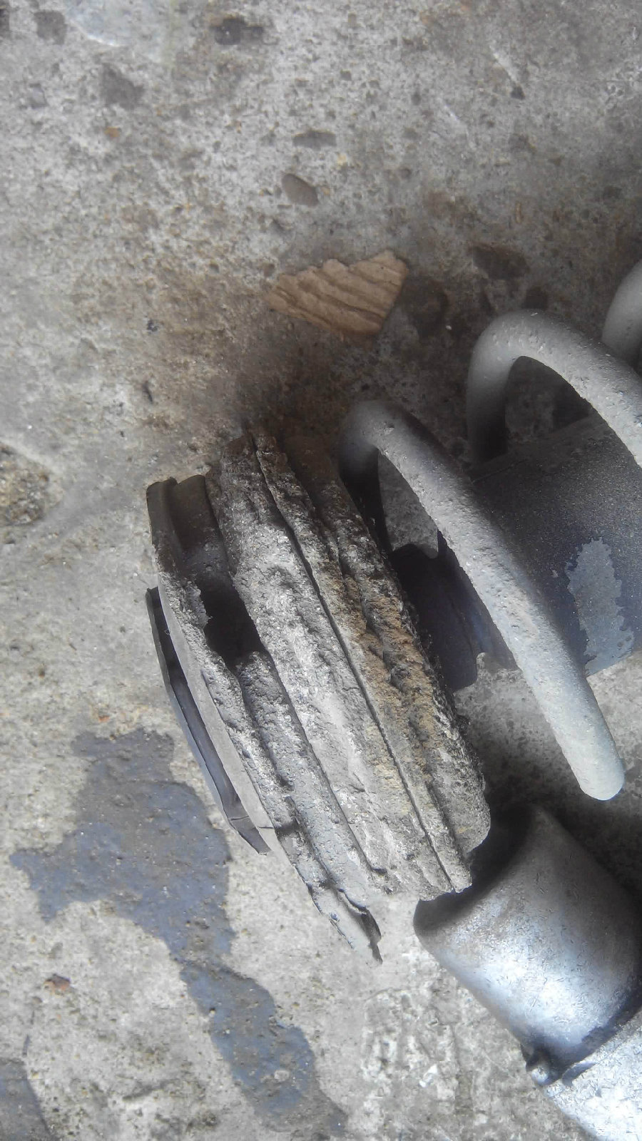

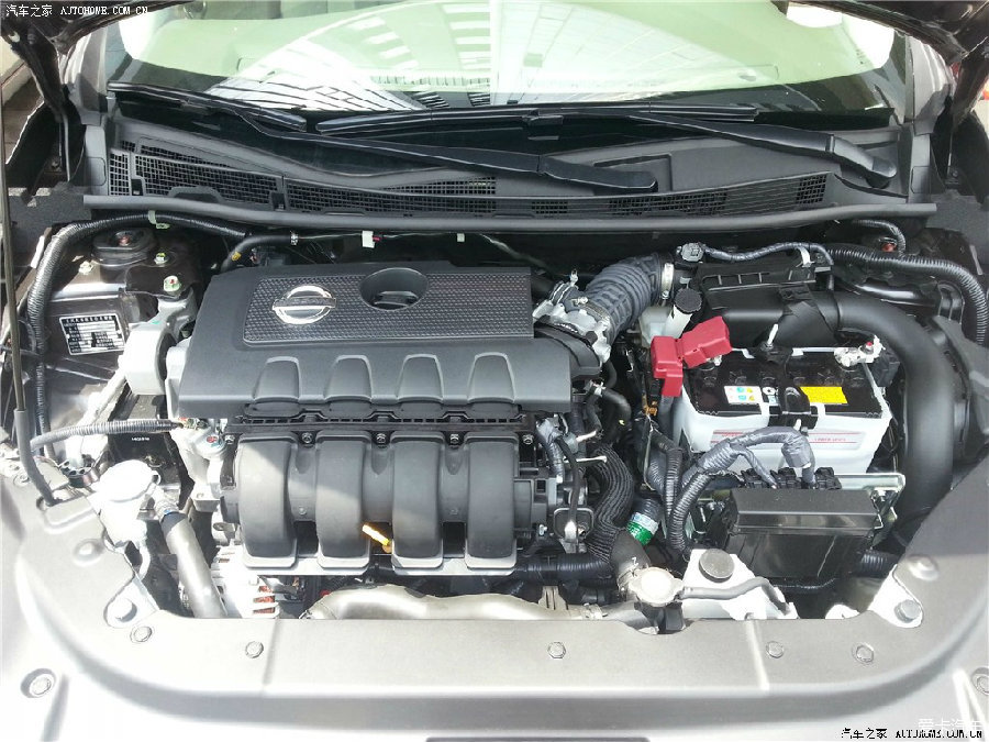

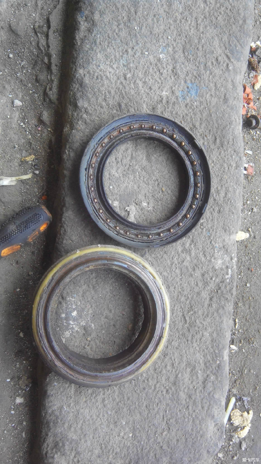

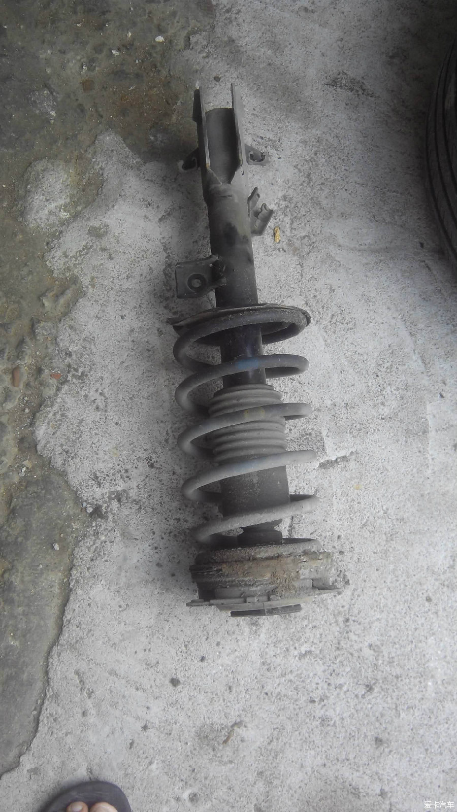

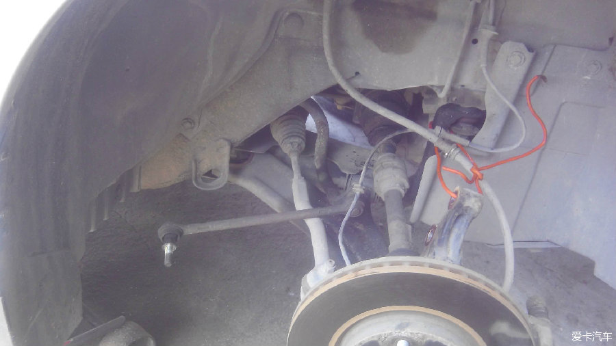

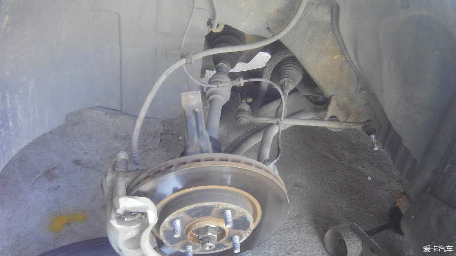

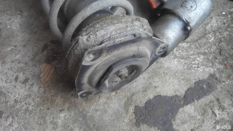

前五年前就出现方向打右时会响,因为自己懒,一直没去处理,昨天在网上买一对改良款的轩逸平面轴承,兴冲冲就到修理店去换,当把二边的避震都拆下来后,修理店老板发现左边那个,避震头螺丝牙严重生锈烂了,(因为下雨时水流到避震胶里导致生锈,没处理)老板说怕拆到一半时螺丝滑牙拆不到,到时又要把整个避震换掉,我自己心理左边打方向刚好不响,也就不换了,于是就把它装回去不换了,我刚在网上搜了下全新日产新车的图片,前轮避震头上全都都没有配上防水螺丝的,在这里提醒下各位,这避震头上的防水一定要做好,要不进水后就会像我一样把那避震杆头上的螺丝搞生锈了,这样就要换避震咯。。。。。。。。。。。。。。。。。

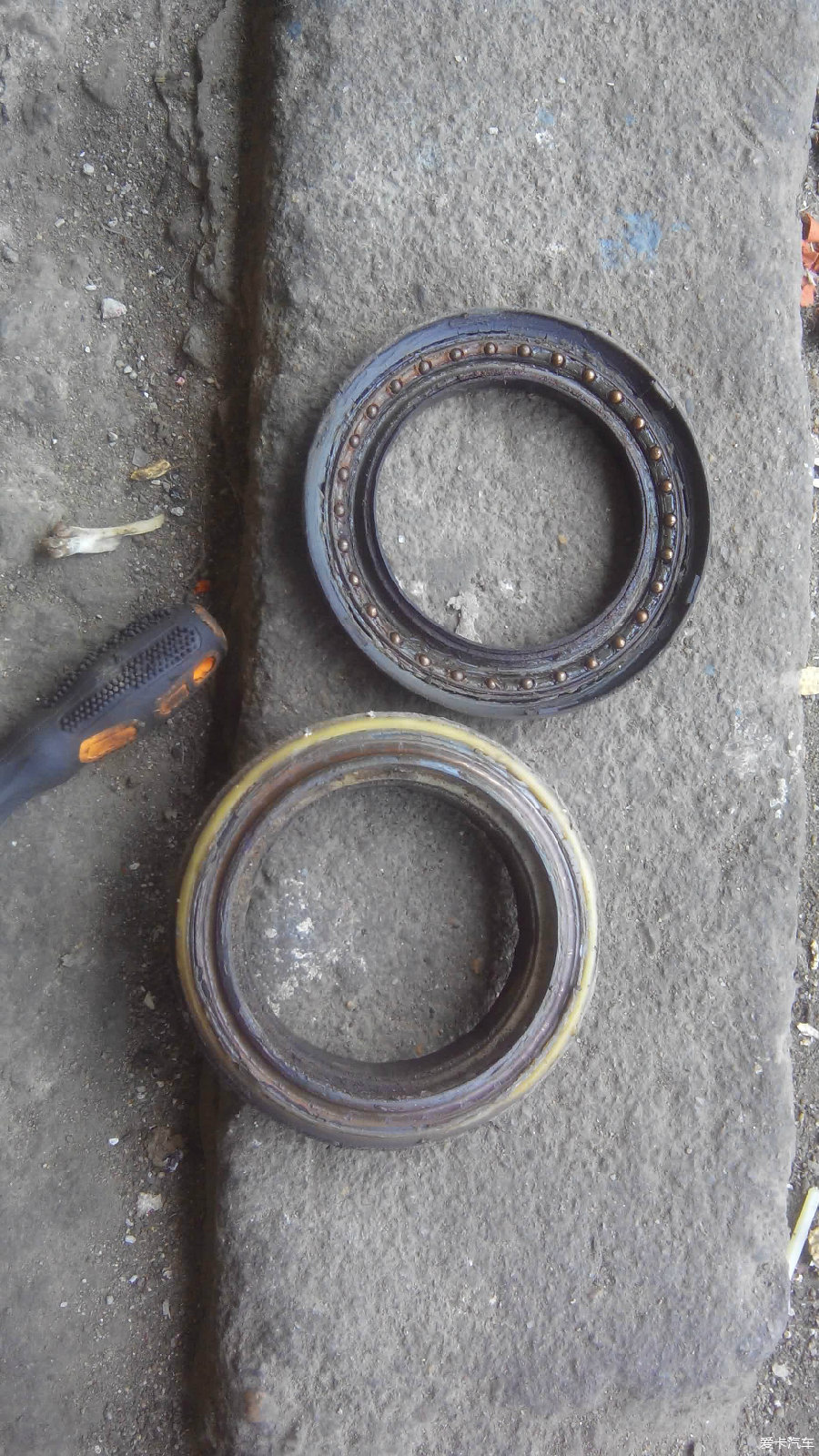

这个就是我换下来后的原车平面轴承

干吗我当时不知道这盖这么重要,东日真是死儿子, 这个盖要多少钱成本?为什么不配上?????
