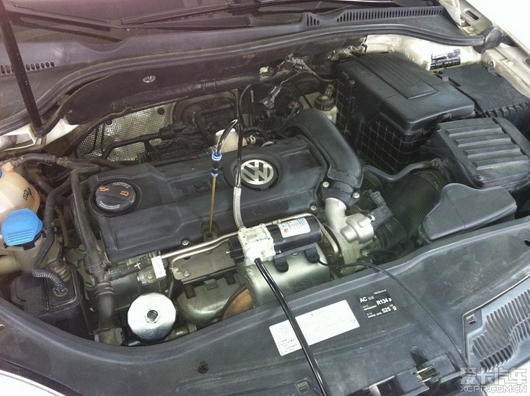

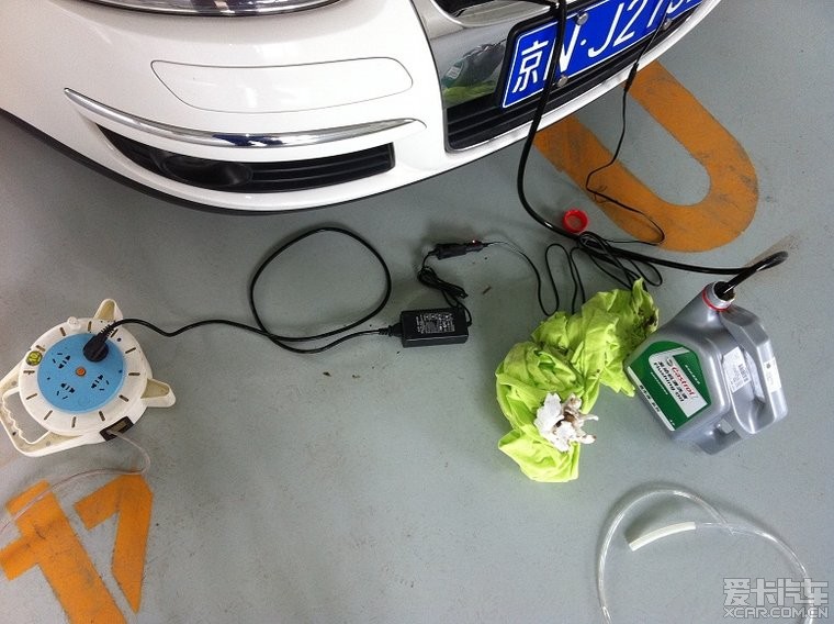

挺大岁数了 还是喜欢自己捣鼓——小保养
材料:1、嘉@多极护0W-40 1L*4;                 2、曼##牌机油滤清器 712/90;
      3、曼##牌空气滤芯 C14130/1               4、某品牌隔膜式45W电动小泵一台
      5、嘉@多发动机清洗液瓶子一个(带刻度4L) 6、机滤扳手一个
      7、棉丝一坨                              8、手套一付
      9、220V线轴子一个                        10、照明手电胖头一个

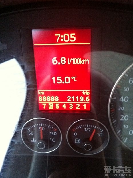

里程:88888Km
保养导则:总则——发动机洁净无非就是三样:汽油、空气、机油
          1、7500-10000公里内随自己的时间进行保养;
          2、很多人纠结机油用什么,只要是真的就OK。我也不多考虑,0W-40认为合适,知道0W都不怂;
          3、机油全合成了,机滤一定跟上,否则1W公里有些费劲;
          4、空气滤芯每次保养更换;
          5、汽油滤芯两次保养换一次;
          6、积碳之前没注意,直到有症状了,今后3W做一次;
提醒!!!这次做积碳清洗,才知道汽油管线及高压油泵在哪里。提醒下大家,对于高压油泵入口的汽油管要多注意,虽然油泵压力不高,但是卡子松了导致的汽油外泄完全可以导致严重后果,我觉得追尾之后发生自燃非常大可能是汽油管线某个卡子脱落(或者大胆地说就是这个卡子脱落),致使汽油喷到非常热的发动机上,导致迅速自燃。高压油泵出口管及接头是金属材质,应该比较保险。

原帖由 加菲887 于 2013-10-11 20:28 发表
这机油清洗液怎么样?效果
我就用过一次,壳换嘉实多时洗了一下。反正加进去是煤油色,转10多分钟放出来确实是深黑色的

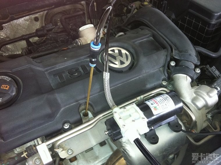

那段铜管哪里搞的?多粗的。
铜管就是小泵送的
貌似是4mm的

原帖由 dlxren 于2013-10-12 05:55发表
<br />抽干用多长时间
时间比较久大约20分钟吧

原帖由 米堆里的虫 于2013-10-12 10:46发表
<br /> 用的一样的水泵,哈国庆自己动手弄了下.<br />那个发动机清洗剂进去转了下,出来确实蛮黑的..不知道下次洗会不会好一点.
这个就是接头有点多 其他很不错
