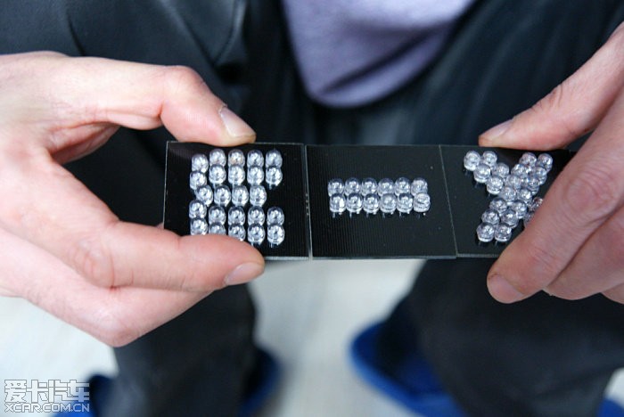

发表于 2012-03-18 21:50    IP属地:未知
爱卡币+20
共获得爱卡币

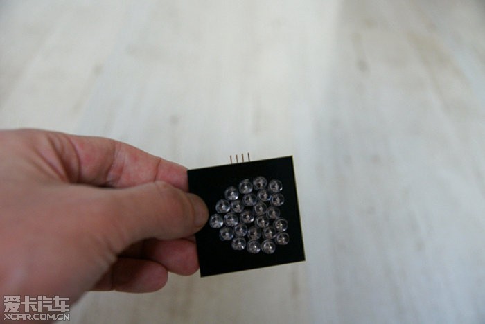

这个是淘宝买回来的LED灯,数字和字母自己选的。

发表于 2012-03-18 21:51    IP属地:未知
爱卡币+20
共获得爱卡币

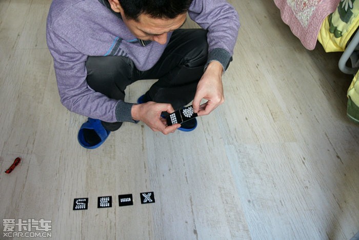

自己在家开始拼插连接,很简单,直接插上就OK!

发表于 2012-03-18 21:54    IP属地:未知
爱卡币+20
共获得爱卡币

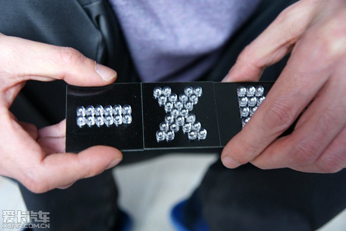

一个一个连接上。。。。。。。。。。

发表于 2012-03-18 21:55    IP属地:未知
爱卡币+20
共获得爱卡币

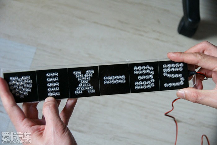

拼接完毕展示!

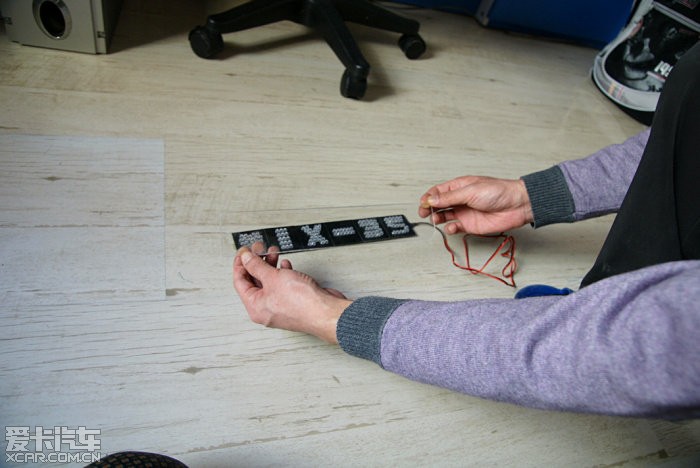

把旁边的插线也就是连接刹车灯的跑线直接插上,第一步工作完成!

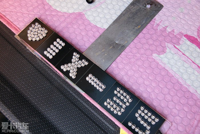

然后找到一块塑料板把LED灯用三面胶固定牢靠,找到一个可以弯曲的铁片,打孔,跟螺丝进行固定!
全国群1 83254057 全国群2 110830379 大连ix35QQ群:6950550
发表于 2012-03-18 22:07    IP属地:未知
铁片是白色的,不协调,直接涂上黑色漆,这样看着顺眼一些!
