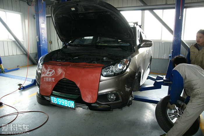

到达了4S店,售后维修的小师傅们都认识,快速的把35的前两个轮胎拆卸下来!! 很有速度啊!
全国群1 83254057 全国群2 110830379 大连ix35QQ群:6950550

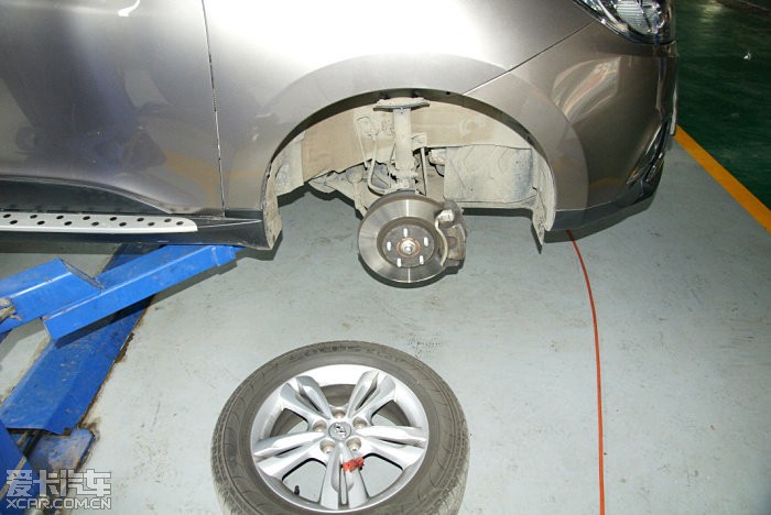

我的小三被披上保护的专用的垫子,师傅正在拆卸轮胎!

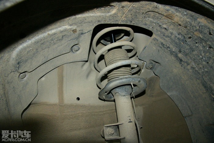

露出了我们今天要更换的减震胶套,就在减震器里!

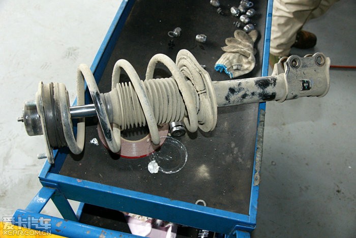

减震器顺利的拿下来了,就是这个样子!

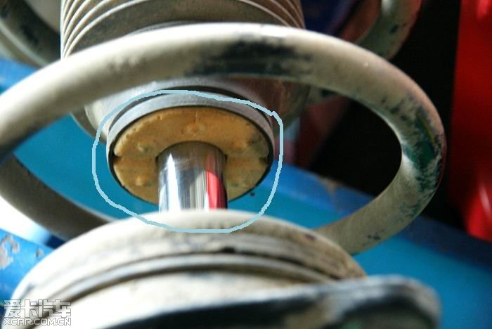

后备箱和轮子的异响根源就在图中标注的地方---黄色的胶套,由于它的弹性下降,磨损严重,造成上下移动时由于松弛产生咔嗒咔嗒的异响!
