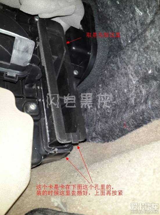

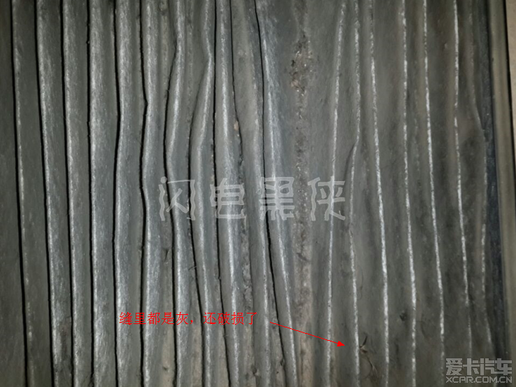

    今天自己动手更换空调滤,很简单。我严重怀疑四儿子没有跟我换,换下来后,旧的脏到掉渣,好多灰,BS一下四儿子。因为在车间做什么都看不到,几千公里不至于这么脏。自己在外面换机油,这个顺便自己在家自己换了。

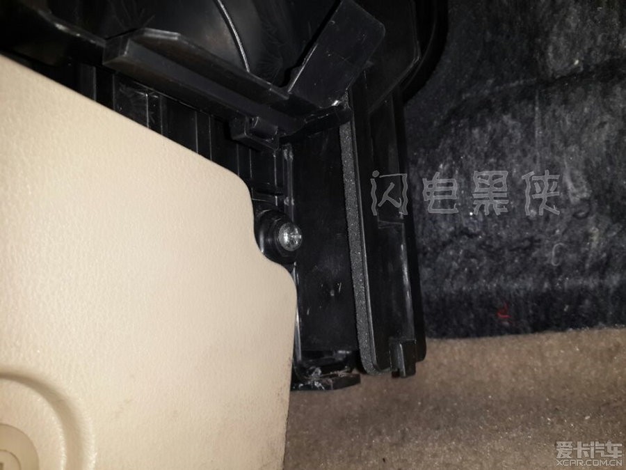

    不用拆手套箱,直接那个手柄拉一拉,松了上端先出,下面的卡口再往上提一下,就出来了。

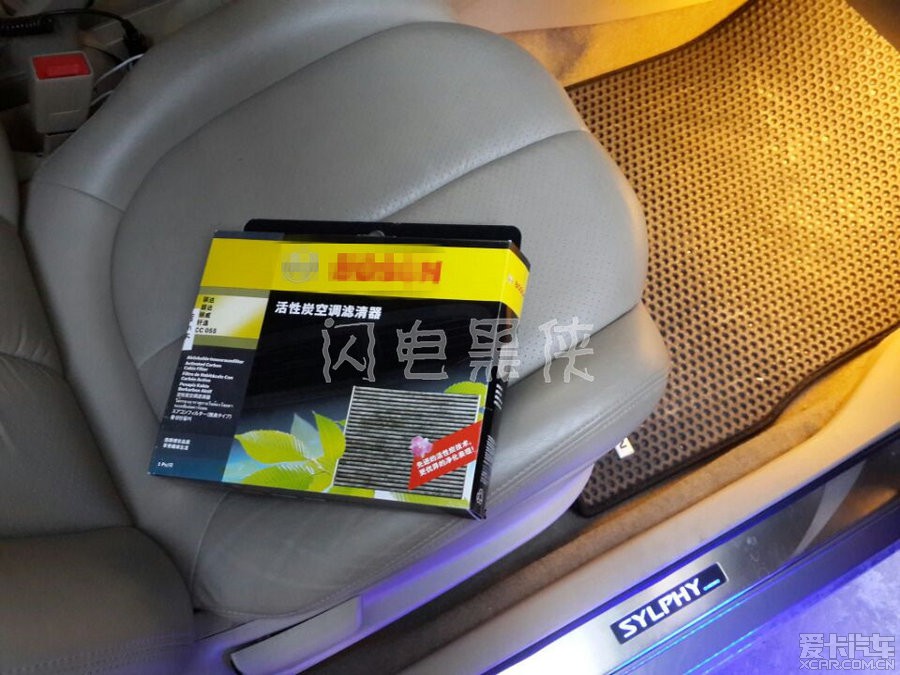

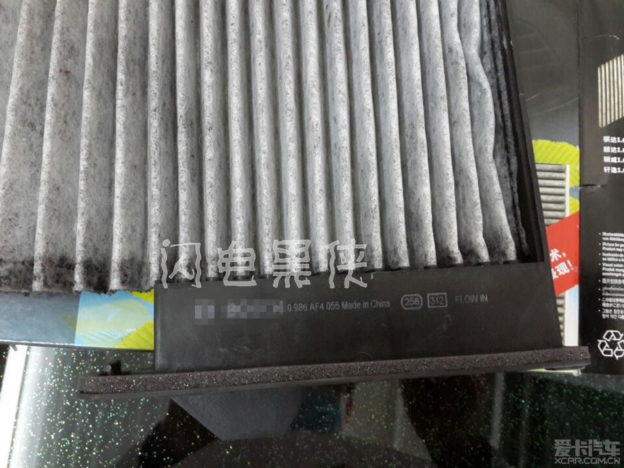

    这东西就几十元,买了直接换就好。没必要省这点再去洗了再用,这东西不是金属的,新的好用。跟自家纱窗一样,干净点,空气都会好点。
