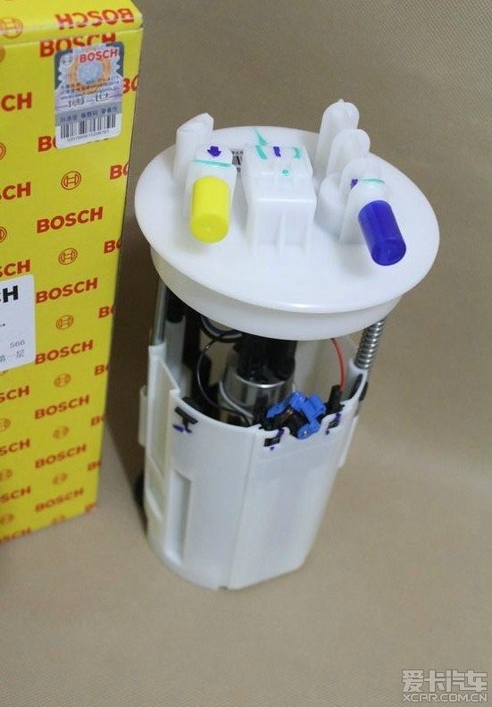

发表于 2013-08-24 22:13    IP属地:未知
嗨,在办公室先打开看看这个神秘的玩意儿吧,就是它,给咱们车子泵入源源不断滴油(你的油箱里的油得是源源不断的)

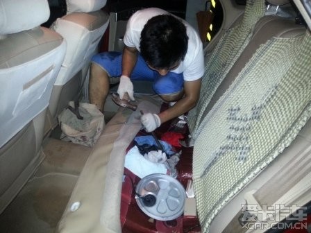

既然东西都来了,那就开始装吧。
等到下班,约朋友来了。嗨,今天下雨了,只好去地下车库搞了。

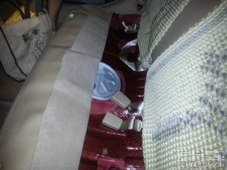

第一步,先把车子后座给卸下来,嗯,没卸过座位的同学可以看一下,在座位的左右两侧,分别有个小坑坑~~
那玩意儿,就是卡着座位的,把座位使劲往上一拉,就可以整个后座都拿下来,拿下来,就裸了。。看到下面了。

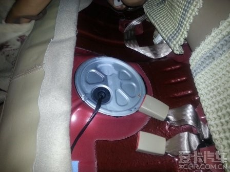

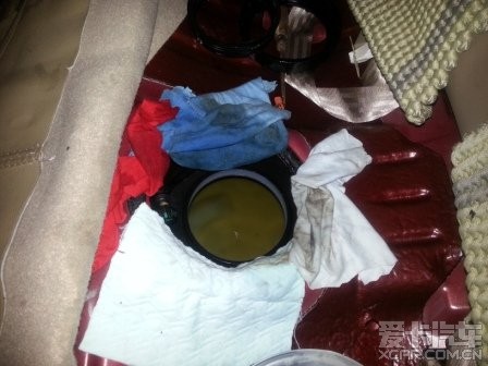

发表于 2013-08-24 22:19    IP属地:未知
那个盖子下面就是油泵了,油泵当然是放在油箱里,所有我们的座位下面就是油箱。。
用螺丝刀把一圈的粘胶撬开,就可以看到下面的油泵了。
由于油泵漏油,下面已经油乎乎的了,而且,非常浓的汽油味。

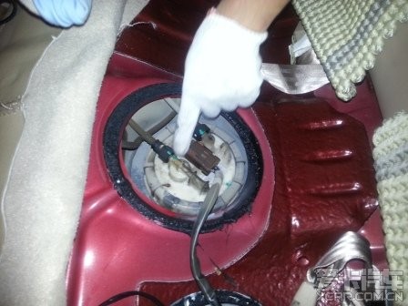

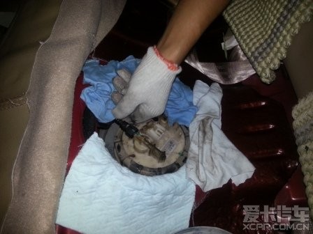

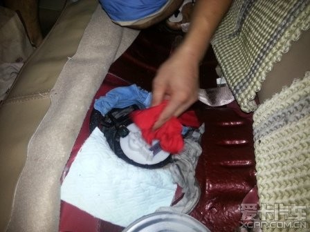

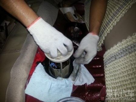

发表于 2013-08-24 22:26    IP属地:未知
盖子打开以后,就可以看到油泵了,师傅手指的地方,就是破了的地方,就是它在往外喷油。

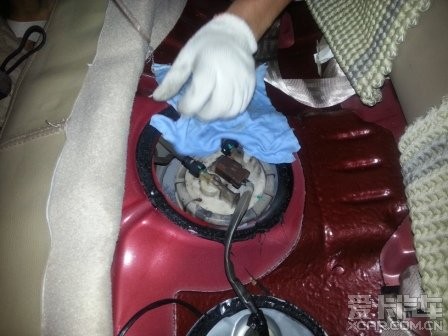

下面我们要把油泵拿出来,由于等一下还要把上面的盖子放回去,还要用周边的那个黑乎乎的胶粘住,所以为了保证不碰到胶,
也保证等下可以很好的粘结住盖子,细心的师傅用布把一圈胶先给保护起来,这样,我们就可以放心的拆下油泵了。

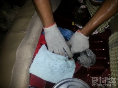

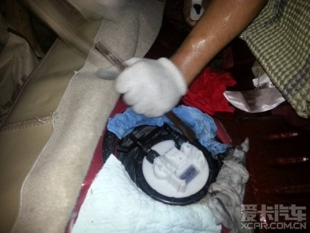

包好以后,就是油泵上那一圈,黑色的,带卡的东西,那是一个大的螺圈,把它拧开,油泵就可以拿出来的。
但是拧开很困难,所以我们就用上了锤子和“冲子”(我们叫冲(降声)子)。就可以打开了。
注意看过程哦。

发表于 2013-08-24 22:29    IP属地:未知
下面看到的黄橙橙的,就是汽油啦。
发表于 2013-08-24 22:33    IP属地:未知

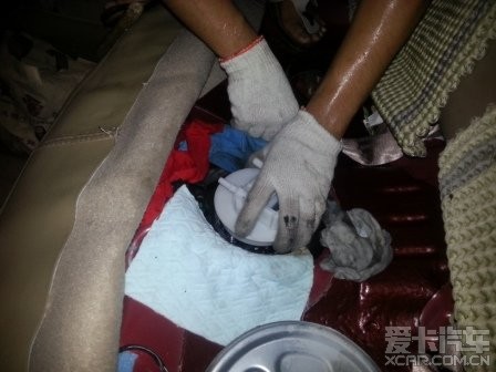

然后把新买的家伙放进去,按照拆的过程装上去就可以了。然后把供油和回油的两个管子插上,注意不要插反了。
小伙伴弄的很认真,全程都在擦拭,弄的很干净。地下车库里又闷又热的,出一身汗啊。

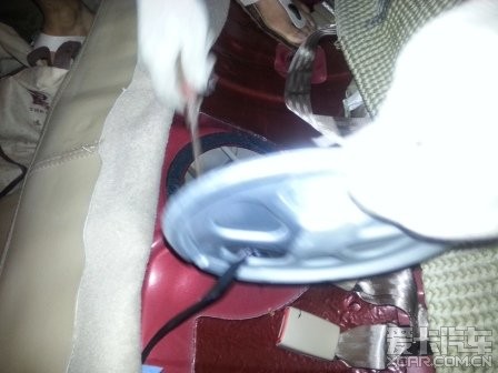

发表于 2013-08-24 22:39    IP属地:未知
最后把那个盖子盖回去,前面讲了,为了不要碰到那个黑胶,一个是粘在手上不好洗,一个是弄的它不粘了就不好了,用布裹住了,现在把布拿开,那个铁盖子放回原位,用胶粘住了。
