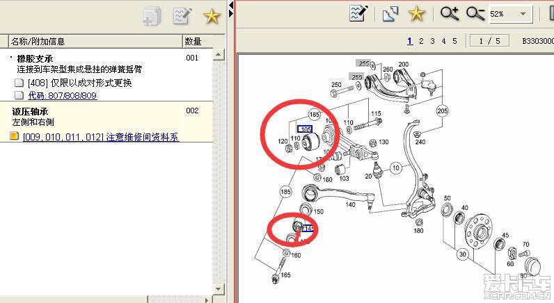

09年6月上牌,行驶13万公里,最近小毛病接踵而至,怠速方向哆嗦,换了机脚解决,某宝买的原厂件,顺便把变速箱吊脚一块换了,虽然还能用。
坑洼路段,车头撇得厉害,晃动,换了俩下支臂胶套,问题解决。
室内开暖风有轻微机油味,检查无漏油,换了滤心,还是有一点,不知E友们如何解决的?
今冼了车,拍了几片,留个纪念。。。我待小E如初恋
小红圈里这个

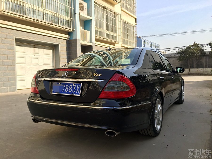

来自 爱卡iPhone版 发表于 2015-01-31 16:50    IP属地:未知
屁股丰满吧

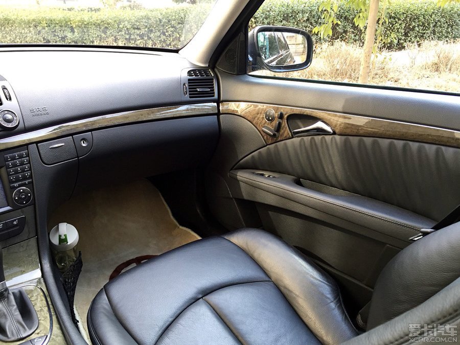

来自 爱卡iPhone版 发表于 2015-01-31 16:52    IP属地:未知
内饰
