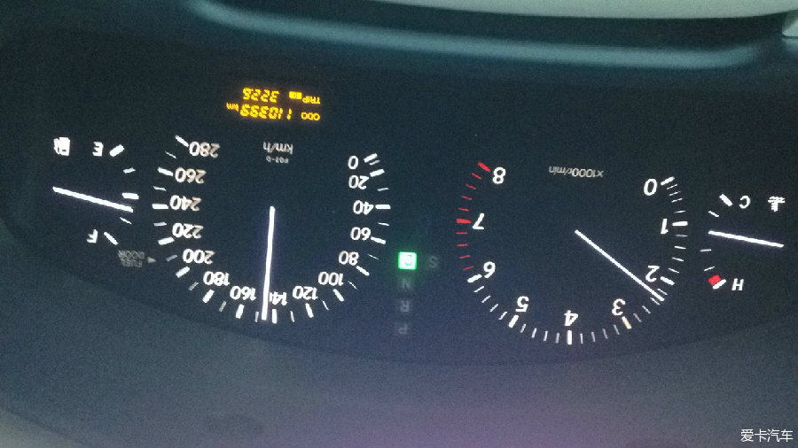

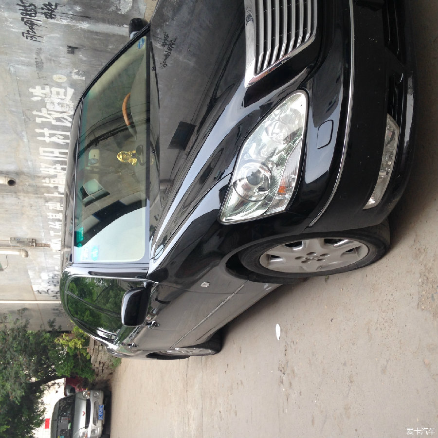

入手的是03年 12月份的 430   可惜 多功能显示信息的不会显示了 ,,从上海到洛阳 800元汽油 有说明书  两把原装钥匙,,,公里表 11万km我 感觉 车子在 30  到 32万km之间,,,舒服的 车子 ,,,
发表于 2015-07-18 18:47    IP属地:未知

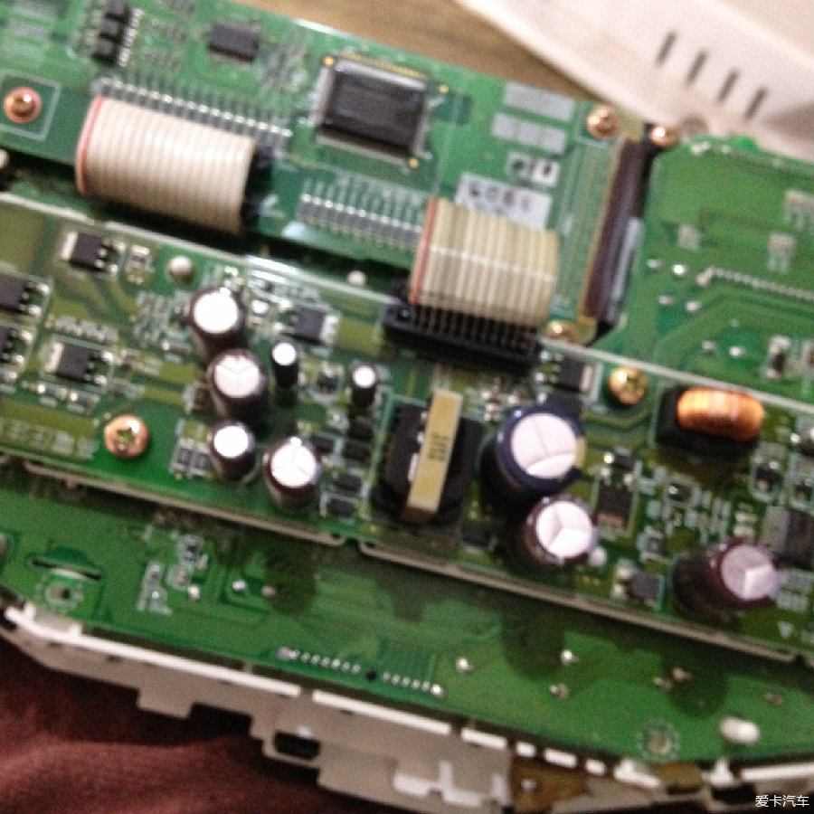

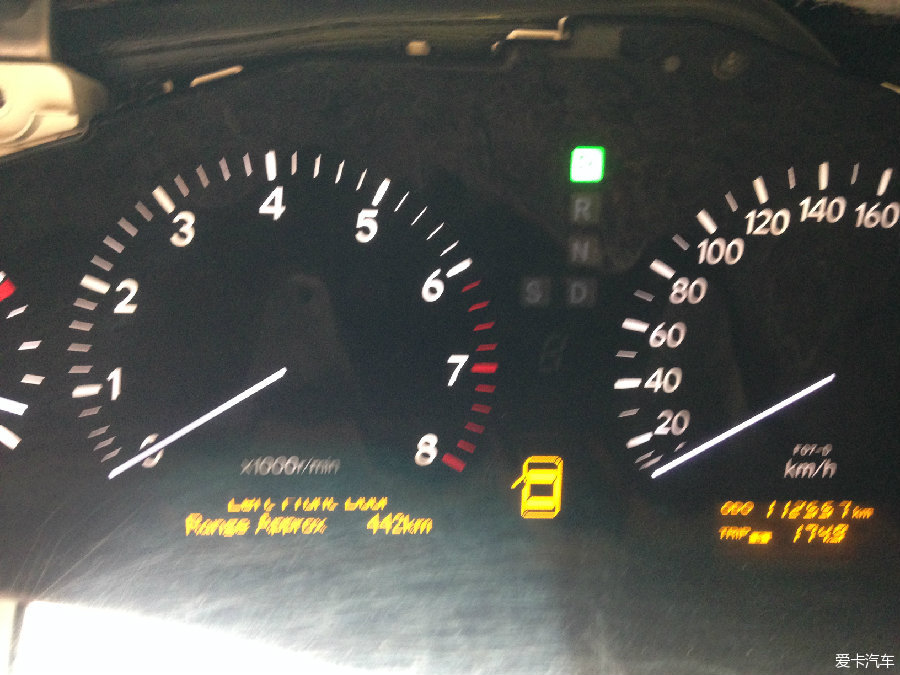

入手的 03  年12月份是430,,,,表显示 11万公里 ,凭我的感觉这个车子应该在30 到 32万km之间,,没有 事故的说明书 两把原车钥匙,,美中不足的是,车子的公里表调完后,他们把多功能显示信息搞的不会显示了,包括油耗.车外温度.雷达.等...正在修理找人,,哪位知道可以修理的 可以告知一下,,,上海到洛阳 油费800元到家,,
发表于 2015-07-25 22:34    IP属地:未知

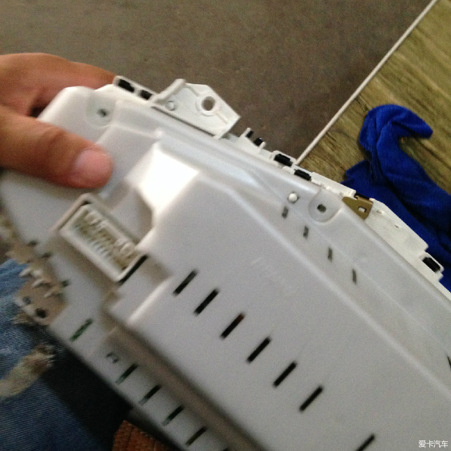

好的 谢谢了  过几天  动手拆开 看看 ,,,

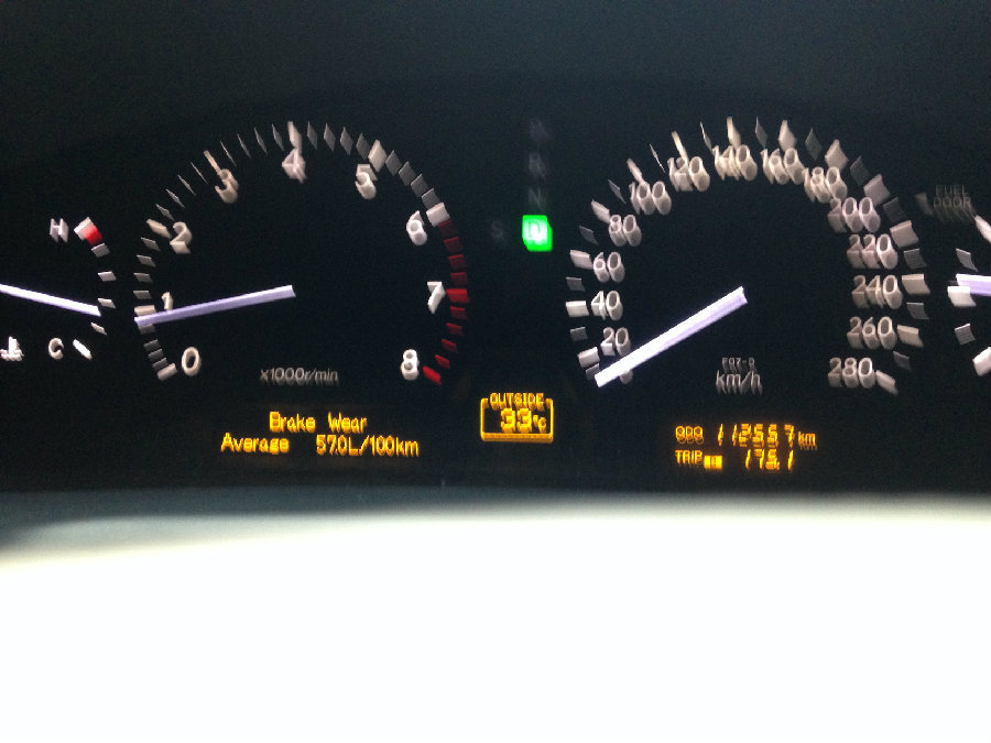

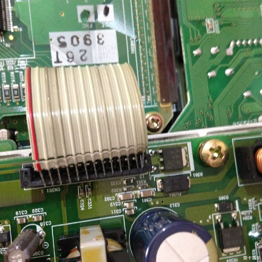

多功能信息 显示 已经 修复 ,,,是 排线 没有 安装,,,,,,,,,,,,,顺便  清扫一下 仪表板,,,
