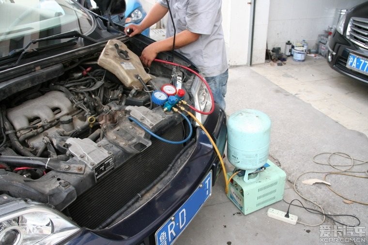

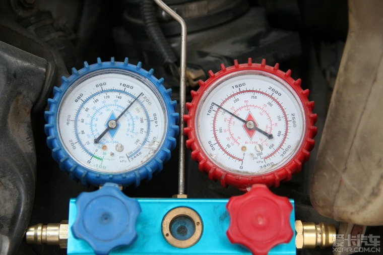

先上压力检漏,打上压力,憋住,憋10分钟压力没有下降,泄露不严重。
加冷媒了,R134a,老八的制冷剂额定1.34Kg,在上图压力表下方车架上有明确说明,真是多啊,帕萨特只要0.6kg,家里的1.5P空调加R22也只有0.9kg,美国车子就是费油费气,好车费油,好地费牛,好菜费饭,好女费汉....跑题了
加的过程中师傅也很纳闷,出风不冷,压力上不去,说别的车都加三辆了,咱还得陪好话,谁让这车大呢,一直加到满意的压力,冷气也来了,呼呼的

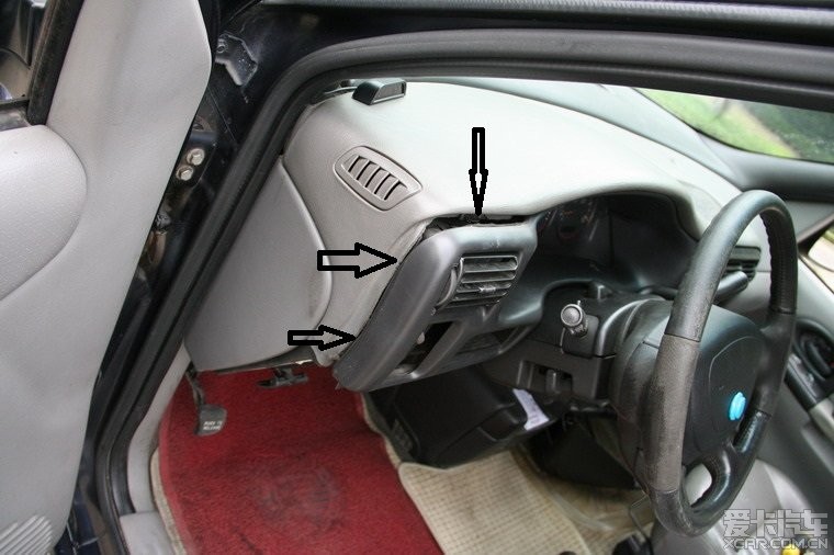

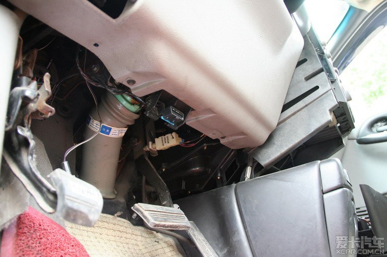

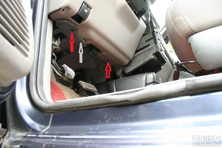

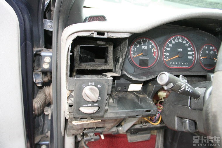

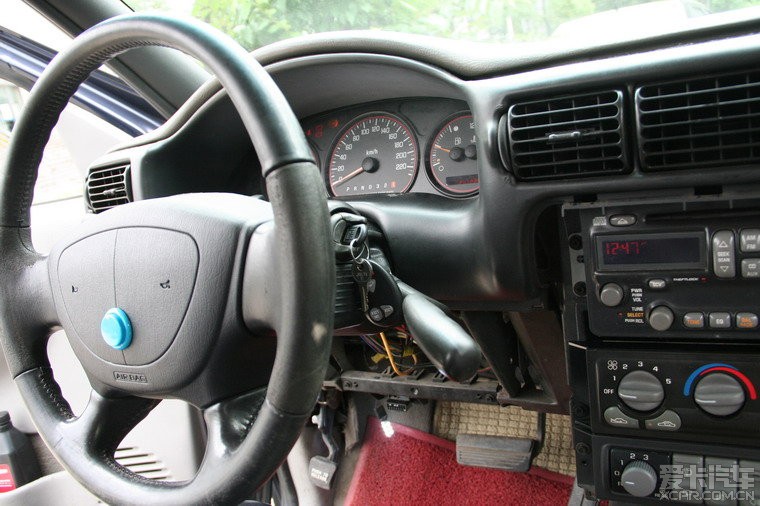

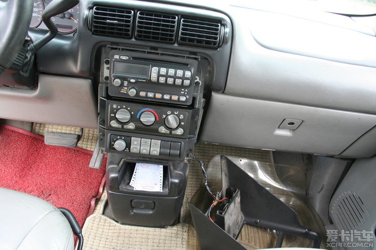

拆外框,点烟器旁边2螺丝
左下内饰板,两个卡扣
拆2个螺丝
中控台边缘数个金属卡子,扣开
卡子的位置

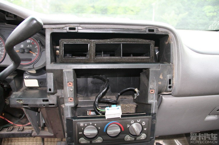

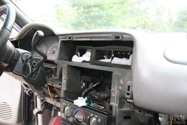

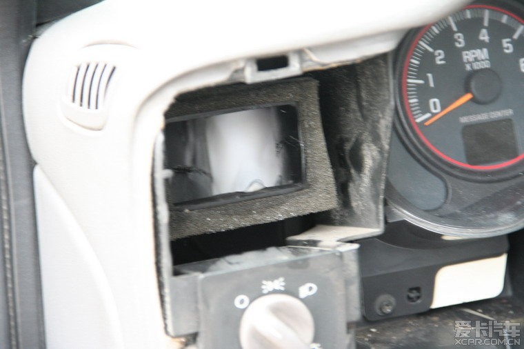

方向盘调到最低,拧钥匙不要发动,踩刹车挂1档,面板外框可以拿下了

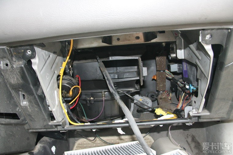

为了安全收音机也拿掉,注意这几个黑洞,是通风管的出口,等下泡沫不要冒出来到外面了

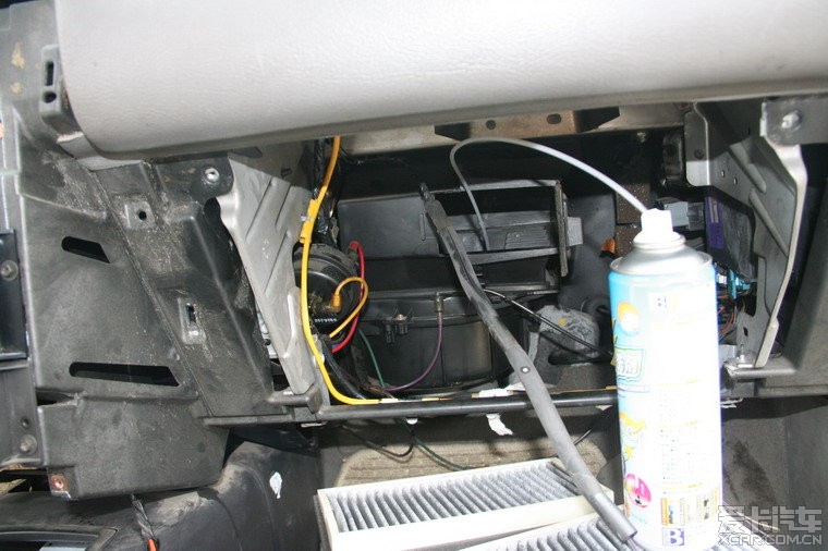

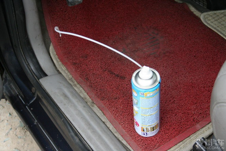

主角登场,包磁力清洁剂,买了2瓶

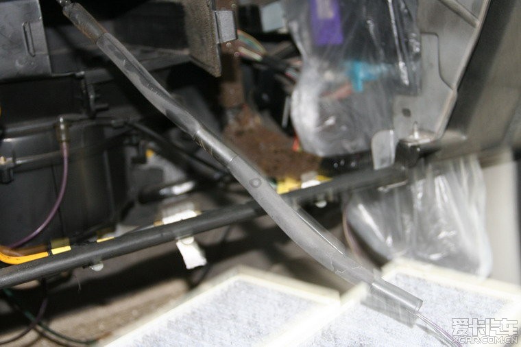

从这个口喷进去,中间3各口也喷进去,尽量伸到底再喷
鼓风机打开,喷进去
喷着喷着就出来了,所以要慢点,风吹小点

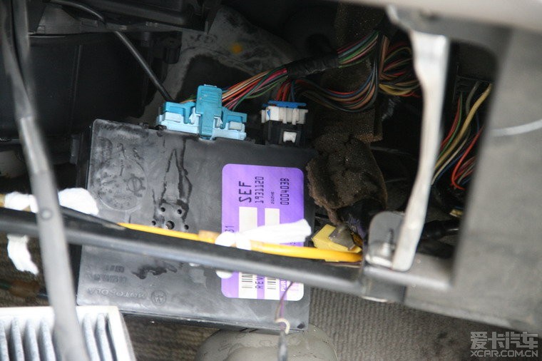

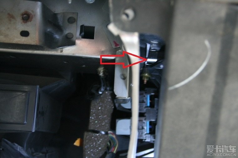

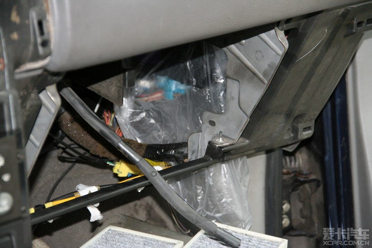

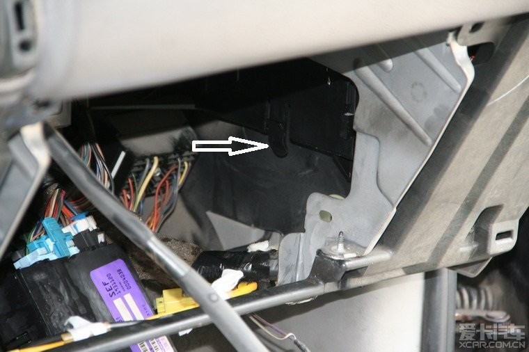

右门侧下面的挡板统统拆光,传说中的危险地带,原来是他,已经拆下来了,其实是进水了,已经报警了才想起来要拆掉防水
拆掉很简单,推一下这个卡扣BCM就掉下来了
就是这
就是他了
从这里开始滴水了

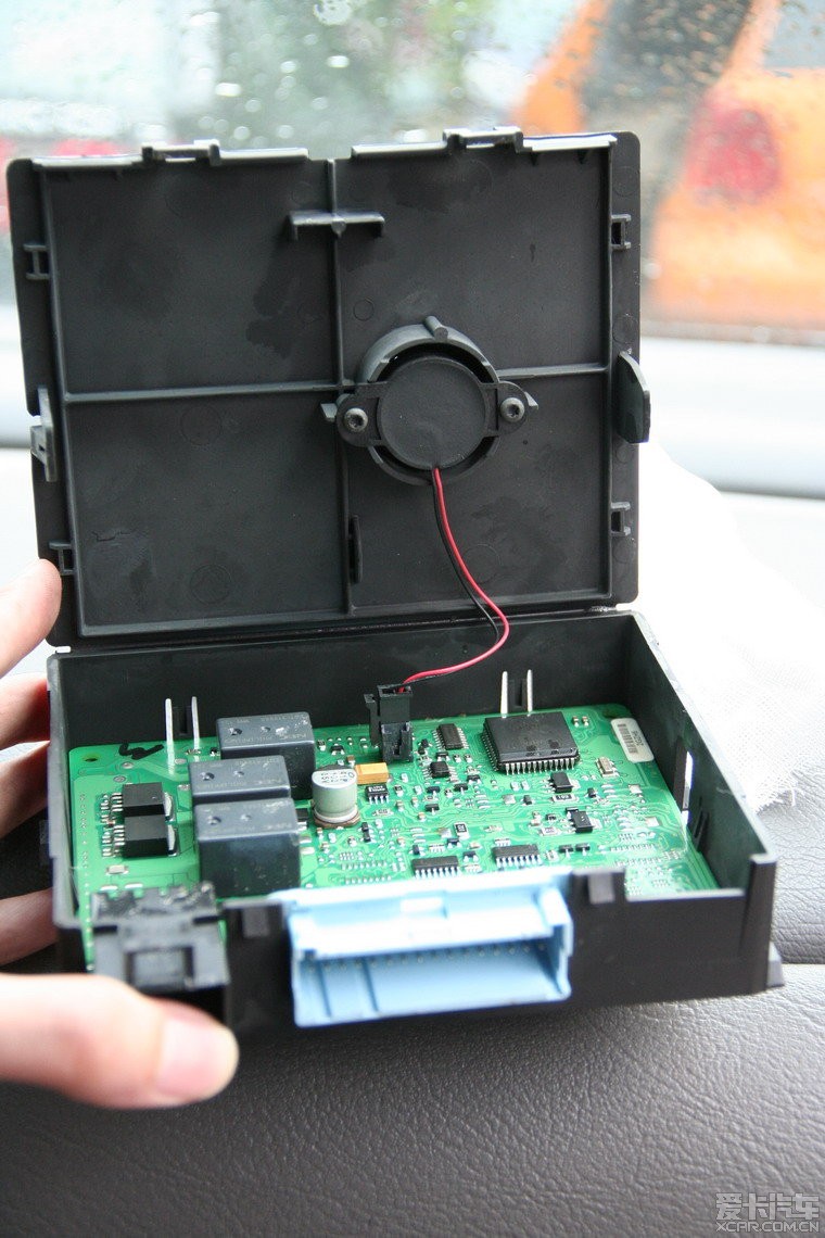

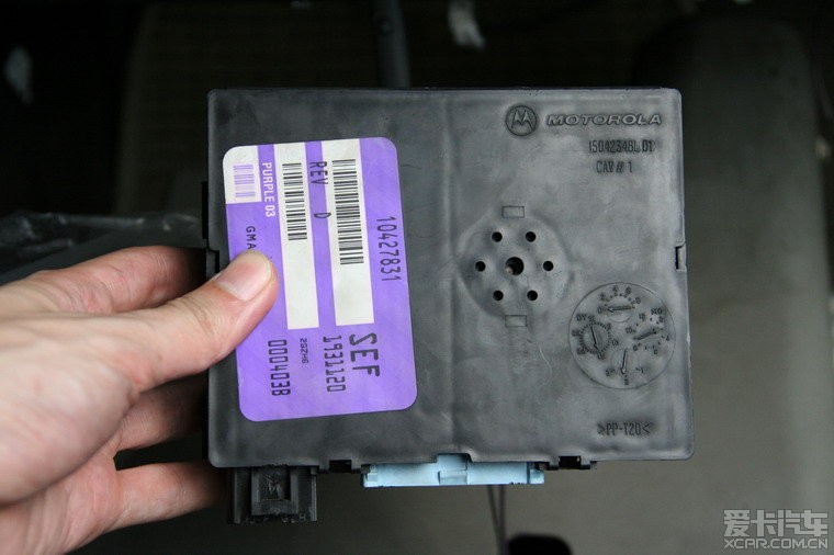

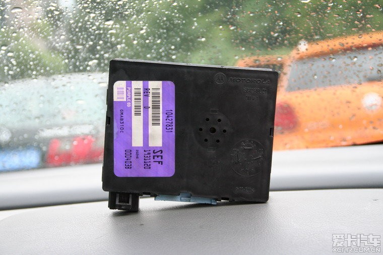

已经漏水了才拆掉,想给他先穿个雨衣
可是故障还是不接触,锁、开车门都没反应,室内灯乱亮
还是拆掉清洗下吧
摩托出品?!很亲切啊
这就是传说中的BCM了,钥匙能到ON发出的警报声和匹配遥控发出的警报声就是来自这了

吹吹干,继续热风吹着
犀利的目光
发表于 2013-07-08 23:50    IP属地:未知
爱卡币+20
共获得爱卡币
好了,搞定,原样装回去。车子放好,回家。

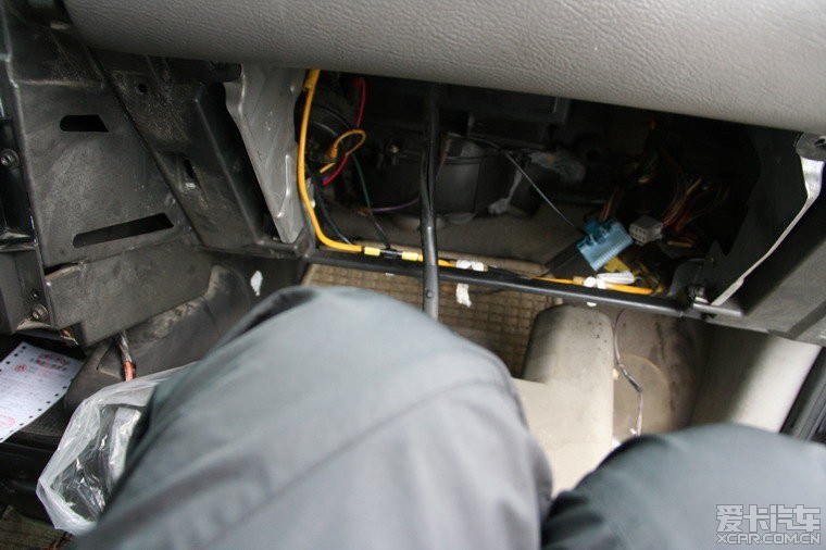

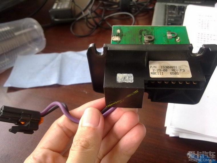

终于看到鼓风机电阻了,确定是两插7线,位置在鼓风机的左前方,先把紫色黑色插头拔下,要用个小螺丝刀压下卡扣
  7线的插头也要拔下

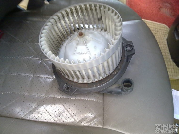

拆错了个螺丝,结果干脆把鼓风机全拆掉把,看着叶片还算干净,就是转动阻力大些,手边没有合适的润滑油,再说吧
可以看到电阻的电路板了,就露在风道里,难怪清洗空调后会出问题,稍新一点的陆尊是三插4线的,电路板不在风道里,只有散热片在风道里,应该是改进吧
电阻一共有3个螺丝固定,1号必须拆掉,2号拆松即可,3号在模块后方被挡住看不到
用软杆连接万向节终于可以拧动了
就是他了
有烧糊的痕迹,正好手边没有万用表没法量
2000年2月生产?
对应7根线,看得很清楚后面2个螺丝是U形口固定,只要拆松往前拉就可以拿掉
