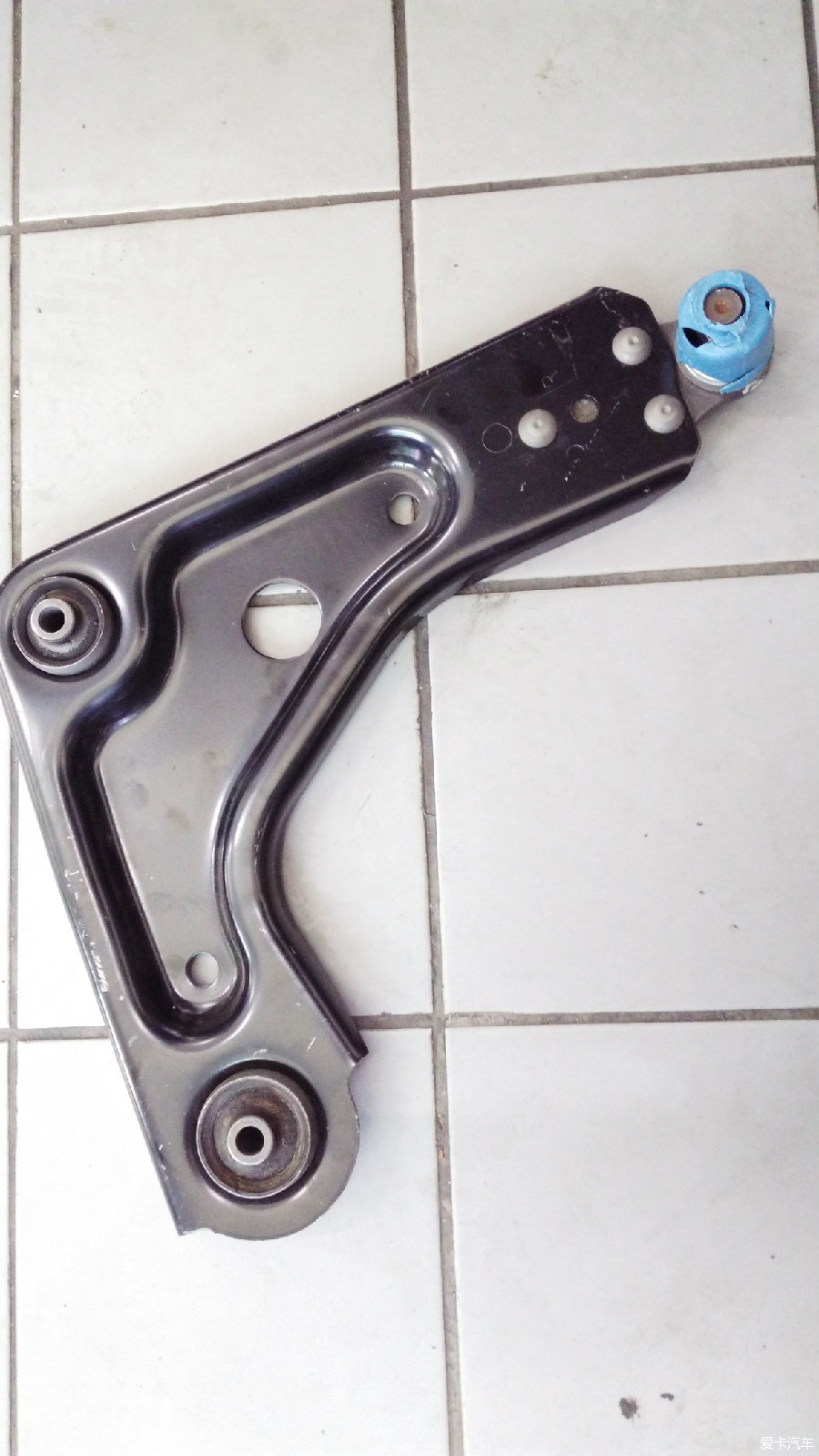

以前在外面换过驾驶位这边的下摆臂,方向一直偏,松油门往左,加油往右。有一次拿手机,差一点干上中间隔离带! 以为换的件质量不行,又去换了一个信路的,还是偏!不想再试了,咬咬牙去4S订了左右一套,真心贵!
报价表:只订了下摆臂
深圳4S都穷疯了,加上400安装费,共花费2196,本想换二个前机顶胶,要130一个,平面轴承85一个,算了,。现在偏方向问题总算解决了。这是4S的货:
如有想换单边不同厂的卡友,慎重!别白花了钱。外面修理厂也叫我把另一边也换了就平衡了,只是我不想再试了。

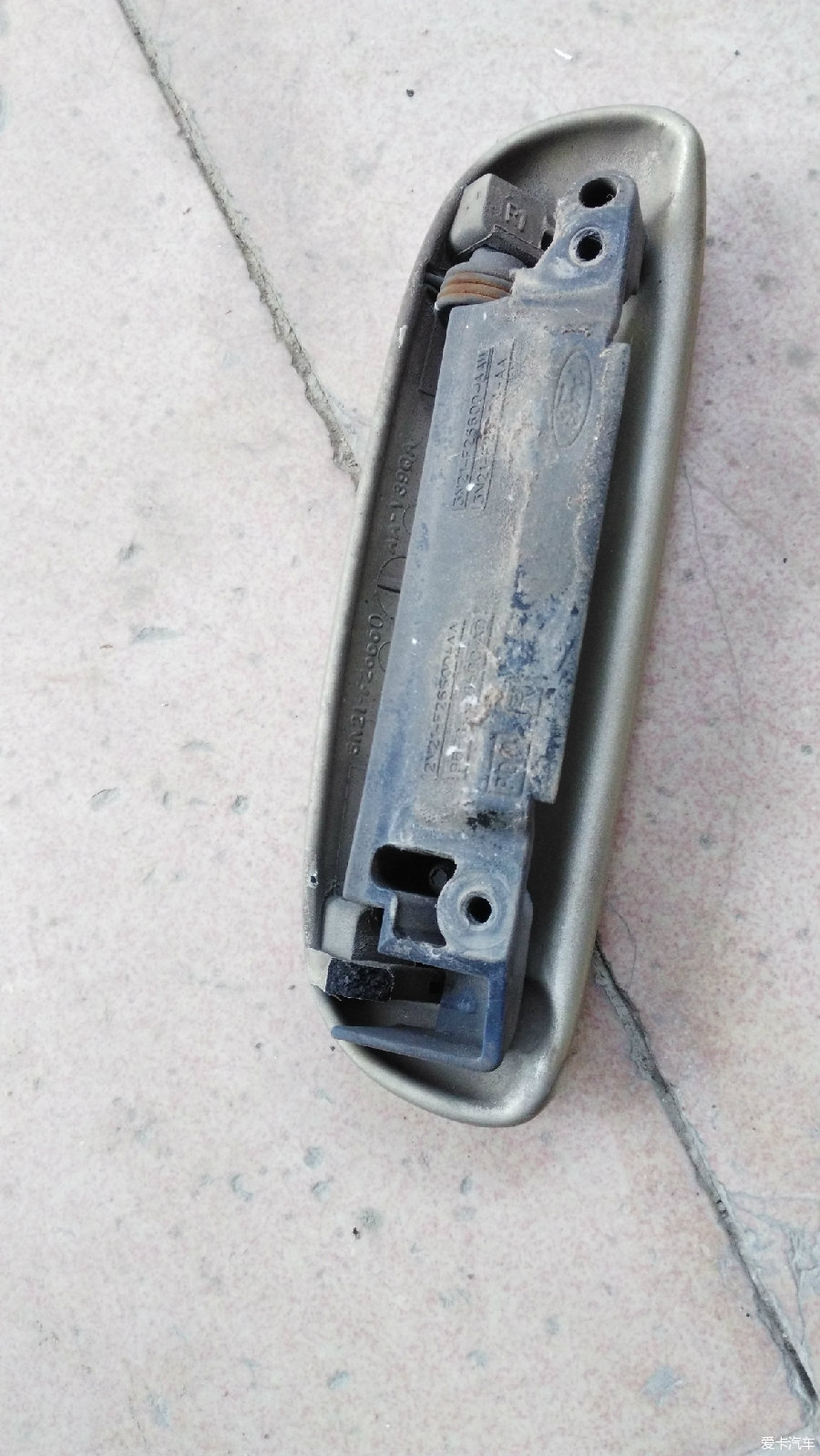

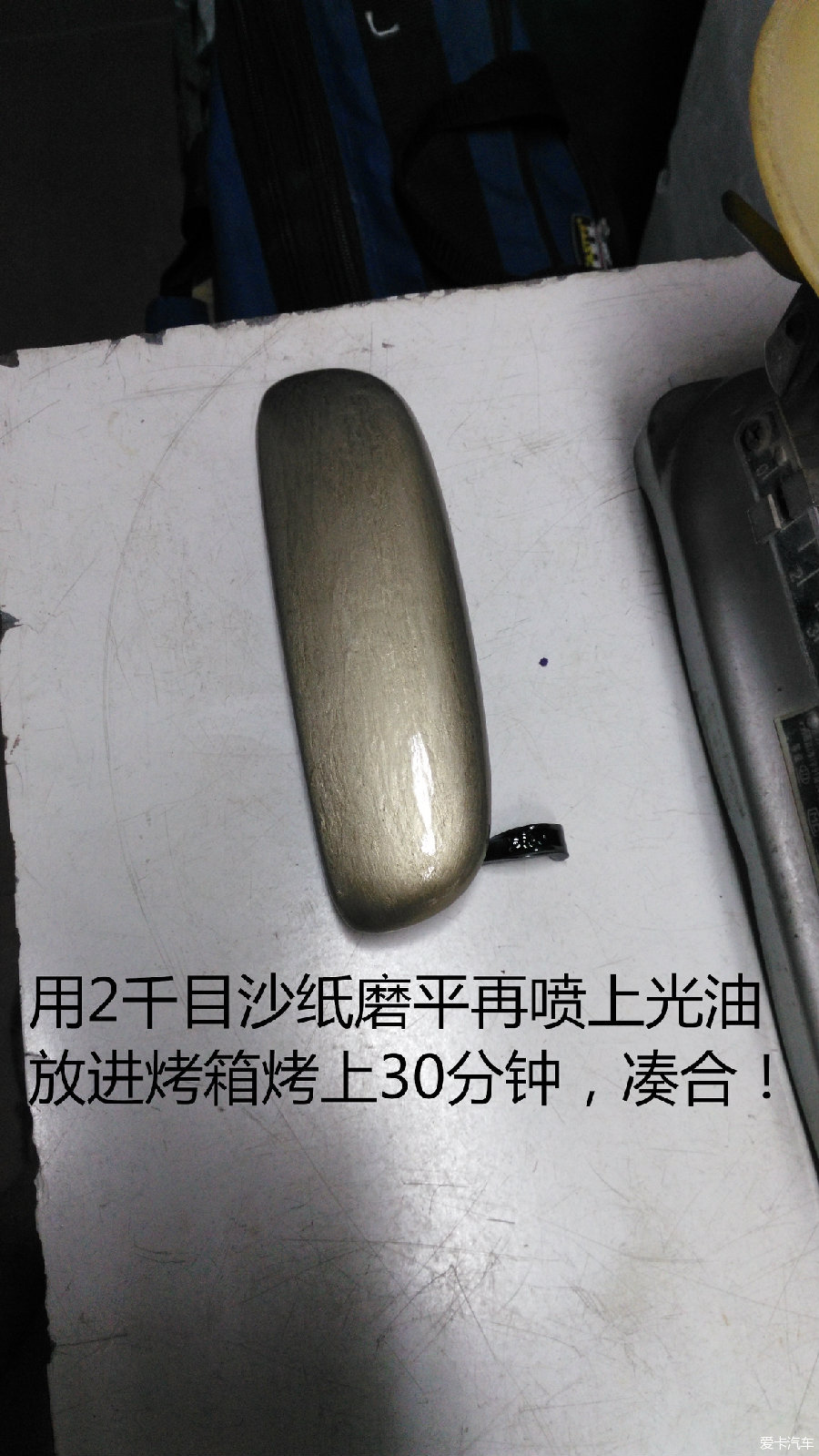

       这东西不知为何会断,右边,可能使用比较多吧?其实坏半年多了,就是外面开不了门,要从里面开。知道这个扣子坏了,只是一直因为没有同颜色的买,就没有换。就是太不方便了,就趁这次换拉线一起把他换了,买了一个白底的,还是自己动手:
装上后不认真看的话还不太能看出来, 。换这个需要拆下门内饰板,再拆下锁机,就可以拧下被挡住的那个小螺丝,有一个在外面。
这个是原车断了那个勾的:
