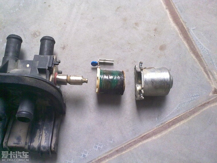

  首先拆开电磁阀外壳4个螺丝拨出来就是这个样子
这个磁芯就是推动水管那边的胶阀开关控制水流方向。
防水胶圈
烧坏的磁阀线圈
已经重新绕好线圈(这个去外面修马达的店照原来的大小圈数绕一个就行,不超过30元)

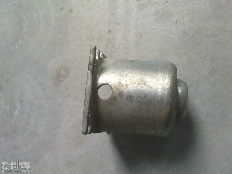

原线圈骨架也有排水口,串进来的冷却液,会从这个缺口流向金属外壳的排水口,设计是好的,可往往那个排水口会因为一些灰之类的东西堵塞,后果就很严重!
金属外壳的排水口

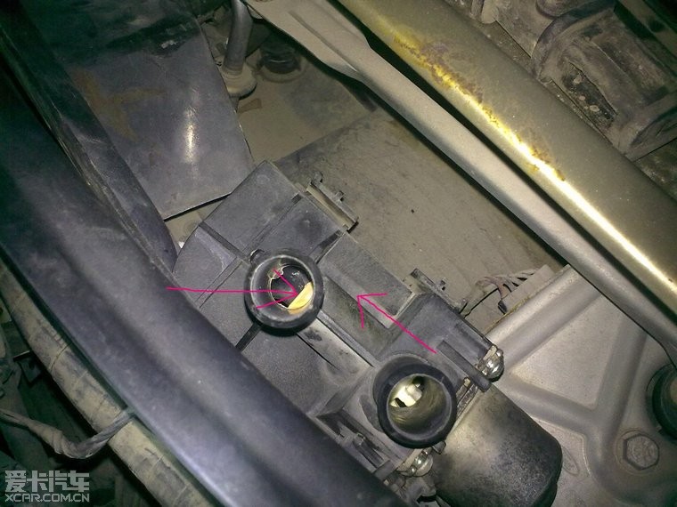

插上电源插头,先通电试一下正常否再装水管,现在是没通电时的状态,这个四通有一边是常开的,就是暖水片回路是常开的,这个情况下热水就从右边水管进入暖水片再回流。
然后点火打开空调制冷,最冷档。可以看到,中间通路打开,右边锁止。
完毕,就这么简单。
