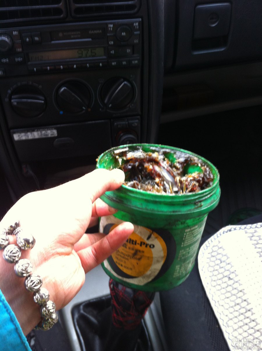

用料:顺了一桶固态油,全是洋字码,据说这种效果好些。
工具:左手食指

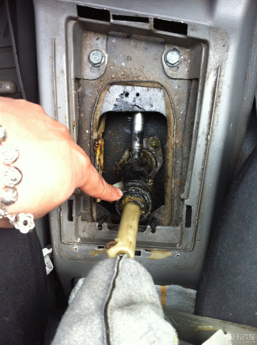

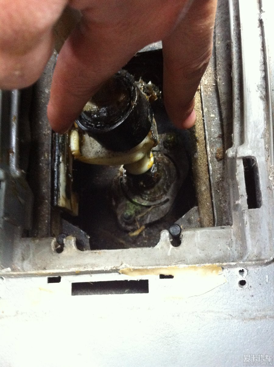

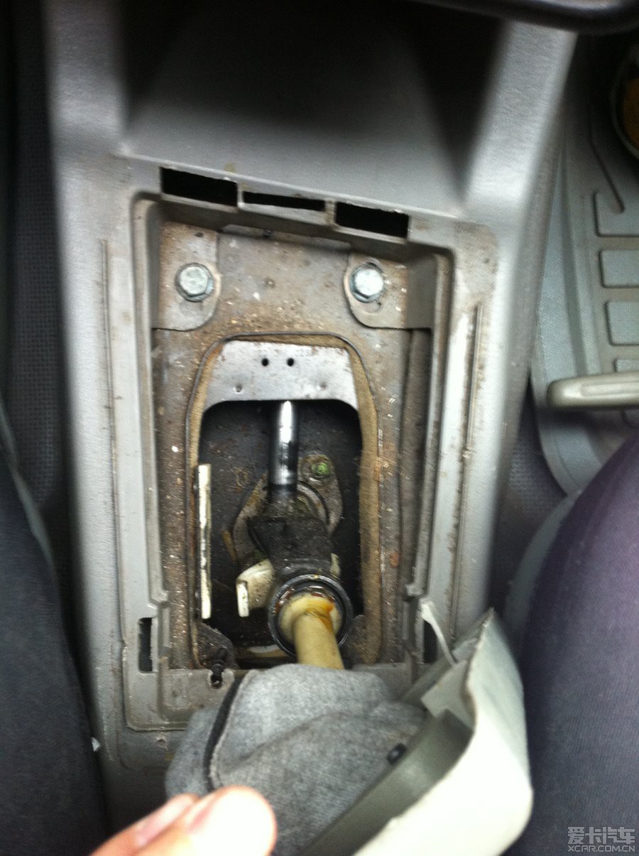

我的盖儿掉了一个卡子,所以之前大师傅用两个自攻钉固定起来了,所以先拿掉自攻钉。
忘记拿掉皮套了,拿掉之后忘后稍微一推,整个盖子就打开了,非常的容易。

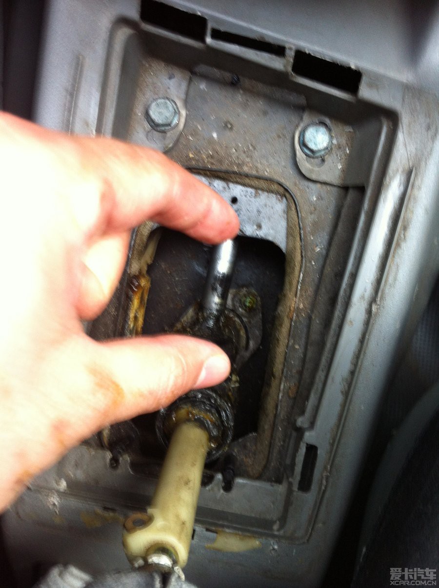

把盖子拿上来以后将档杆挂入四档,这样视野比较好,里边的东西就一览无余了(当然也包含灰尘的杂物)可以看到,里边各机械关节处都已经相当干涩了,没有任何润滑剂的迹象了。看来确实早就该做保养了,事不宜迟,Do it
首先,我手指着的位置是第一处,用手均匀的抹匀润滑油,多多益善,反正也不花钱上了油之后要向下按一下,反反复复多做几次,这样有助于油进入关节缝隙中。
紧接着是我两只间的部分,这个连杆上抹匀油后要反复顺序挂一下每个档位,然后再抹油,多做几个效果会更好。
接下来是下边的那个球球,仍然是抹匀抹满油,挂一遍各个挡位后再抹一次油。
然后是我两个指头指向的位置,是整个槽的侧面,和档杆上的那个白色塑料档位限制的小东西。因为他是挡住档杆两端过量挂出一档、倒档和五档的。所以分别在上边均匀抹上一层油。

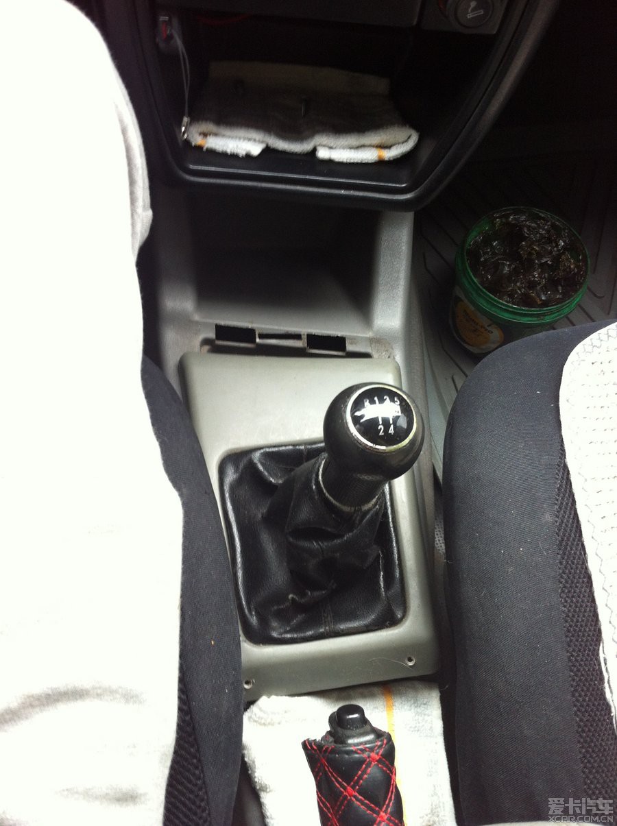

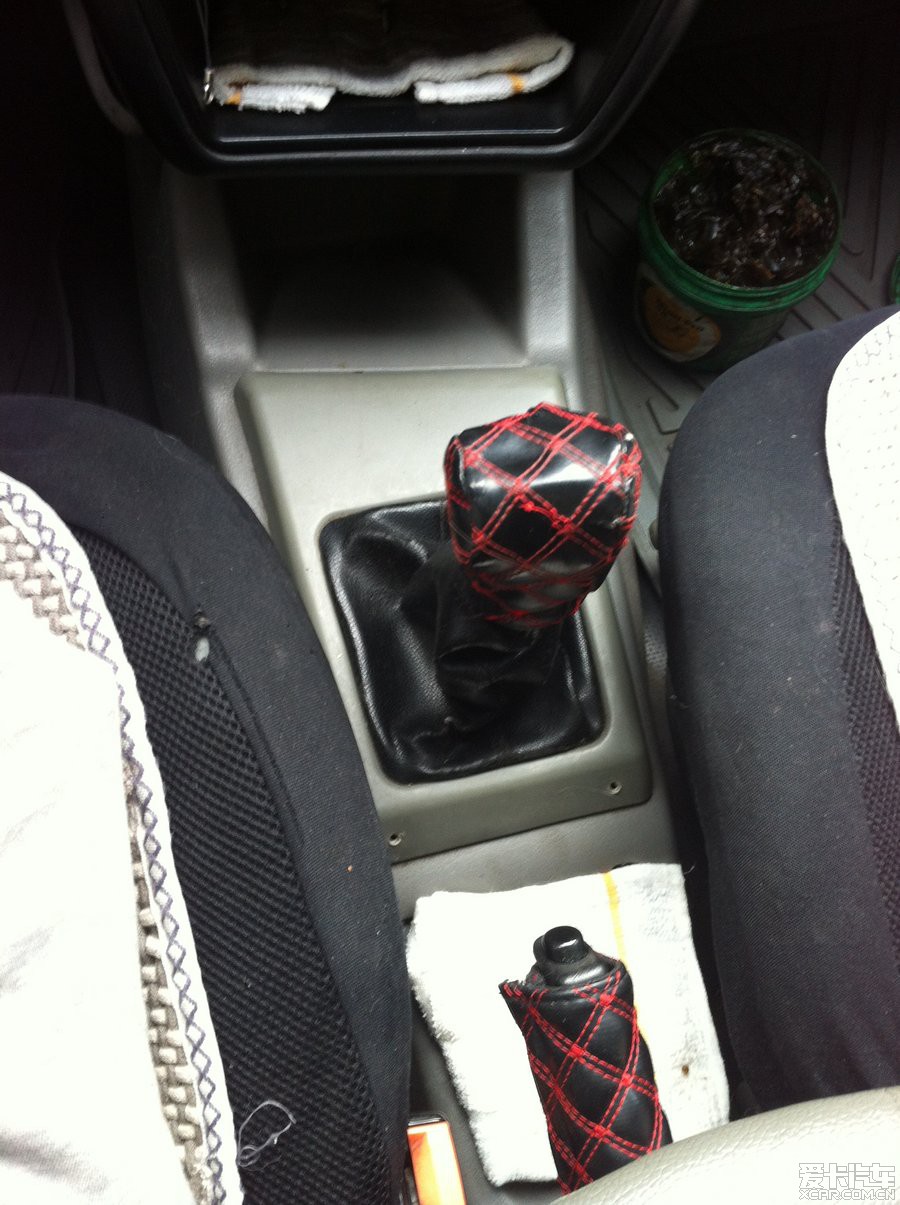

      至此,里边各个关节部分已经润滑完毕。安装好之后自己试验了一下,档杆挂入各个档位后回弹至中清晰有力,手感非常好。操作档杆时的“吱吱嘎嘎”的声音消失了,挂挡有时一步不能到位和档位生涩的感觉也完全消失了。

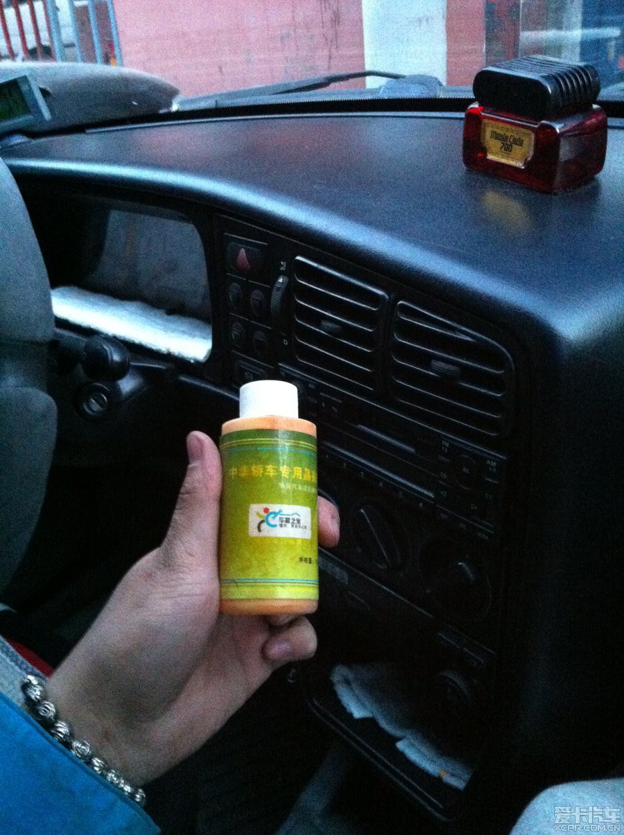

搞好了之后着车用电脑看了一下,没有任何故障码。所以做些无聊的事儿吧
我哥给的从SSSS搞出来的仪表板蜡,是液态的。效果比较好,见效比较快。找个抹布倒在上边然后揉搓擦一下仪表台和B柱上的黑色纹理塑料,还有倒视镜内侧的三角的那东西。擦一下之后马上就很亮,而且会持续一阵。
这个就是效果,我就不说啥了。

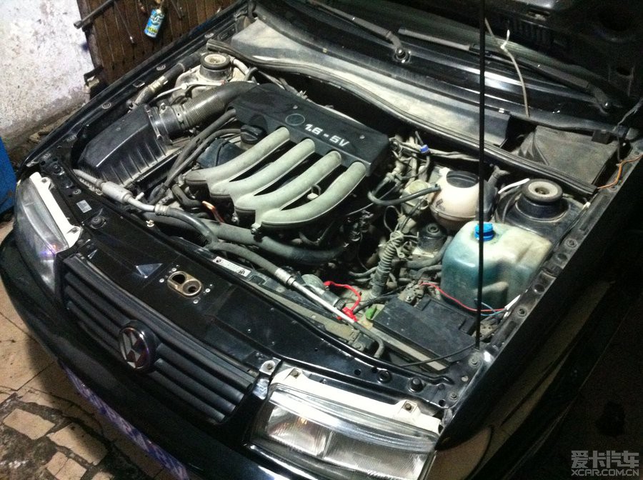

多说一嘴,年头多的车主们要检查一下机舱里边各个大电器的电线。我的水箱风扇后边的电线已经裸露金属部分了,挺危险的。还有部分线皮老化的我也都重新给缠起来了,夏天要来了,温度会很高的,大家还是多多注意一下啊!!别等到自燃了之后就晚了!!!!
